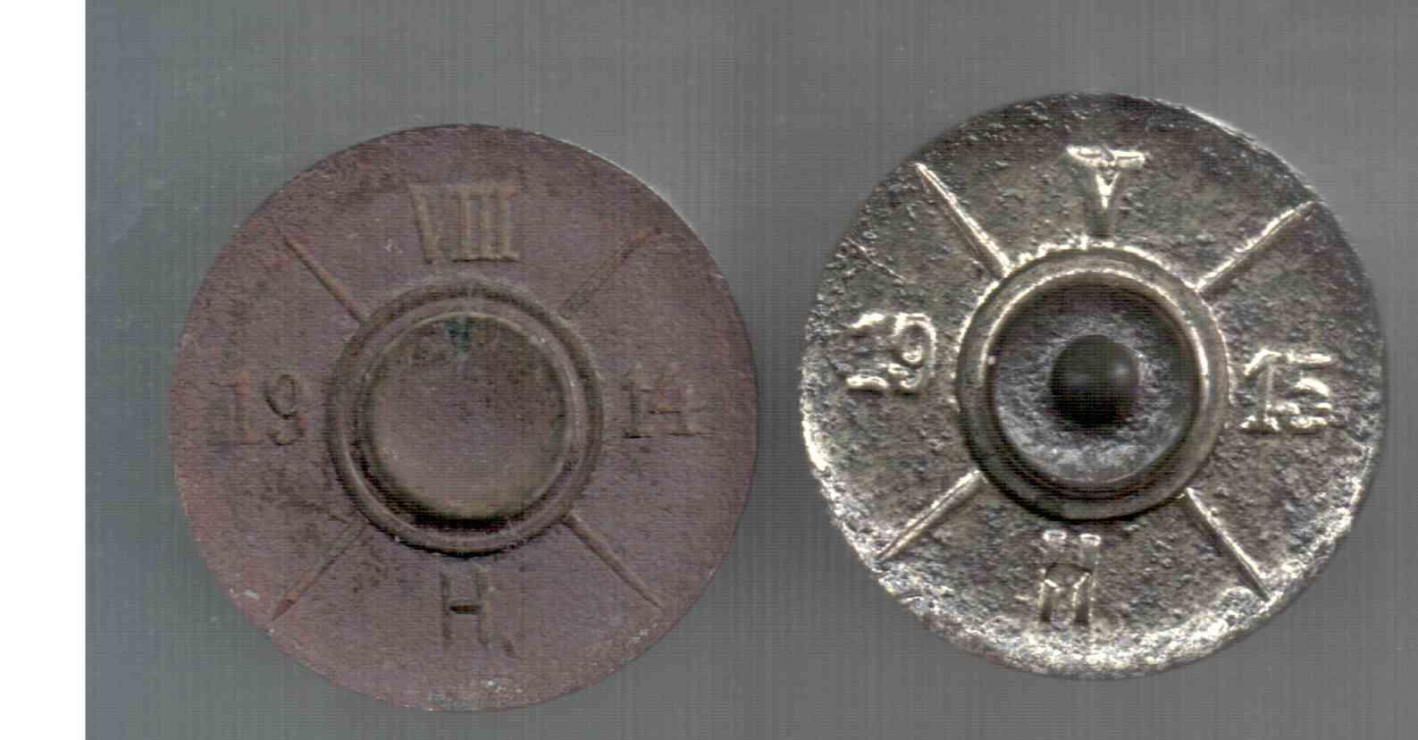

    Попалась интересная гильза 8×50R мм Манлихер.
    Изготовленная на Хиртенбергской фабрике
    патронов, капсюлей и металлоизделий
    (Hirtenberger Patronen - Züdhütchen und Metallwarenfabrik A.G.)
    В маркировке буква «Н» прочеканена с
    ошибкой - без поперечной перегородки.
    (для сравнения слева гильза без ошибки в маркировке)
    Вероятно, что на штемпель производивший
    маркировку попала частица металла, и
    именно в месте поперечной перегородки буквы «Н».
    Кому то попадался подобный брак на маркировках?

  3. INVEST_R 7.62
    INVEST_R 7.62 Oberfeldwebel
    На М93 - не траплялося, але десь валяється піндосо-мосінка - "Ремінгтон".
    Маркування таке: R E M I N G T O N -16 -
    При цоьму - все маркування вибите, а одна рисочка біля року - випукла! :)
    ІМНО, аналогічний брак...
    Буду вдома - спробую викласти фото...

    Половина югославских маузеров 7,92 Х 57 - "В Т З" набито ломанными набойниками.
    Польтэ как-то выставляли - набито два раза со сдвигом...
    http://reibert.info/forum/showthread.php?t=14017

    После таких фриков начнеш
    даже огрызки тащить домой. :)
    С уважением GINDENBURG

    ...дык вот рванье пустое и таскаю (и легче и с законом "ладушки")
    Вон, говорят, в Белоруси за гнилые маслюки щимят...
    З.Ы. И у меня есть такой (только второй раз слабовато ткнуло).
    З.Ы. З.Ы. Поищу, где-то была гильза мосина с разной набивкой - одна "глубокая" другая "высокая"...

    Гильза 1, "17" - "высокая", "40" - "глубокая"....

    Не факт что после кислоты "40" углубилась. Встречал такой эффект на ТТ-шных гильзах.

    Стрілочкою показано випуклий елемент маркування.

    Не, там без вариантов - хорошо видно след набойника (под микроскопом).
    К сожалению сканер или фотоаппарат не "вытягивают" картинку...

    Вот тоже изъян набойника на 8 Х 50R
