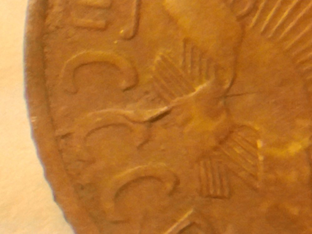

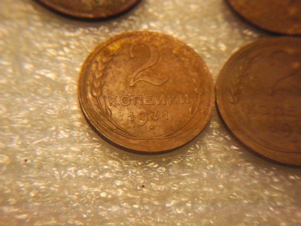

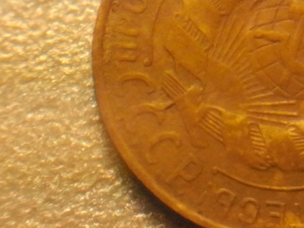

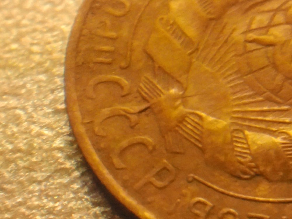

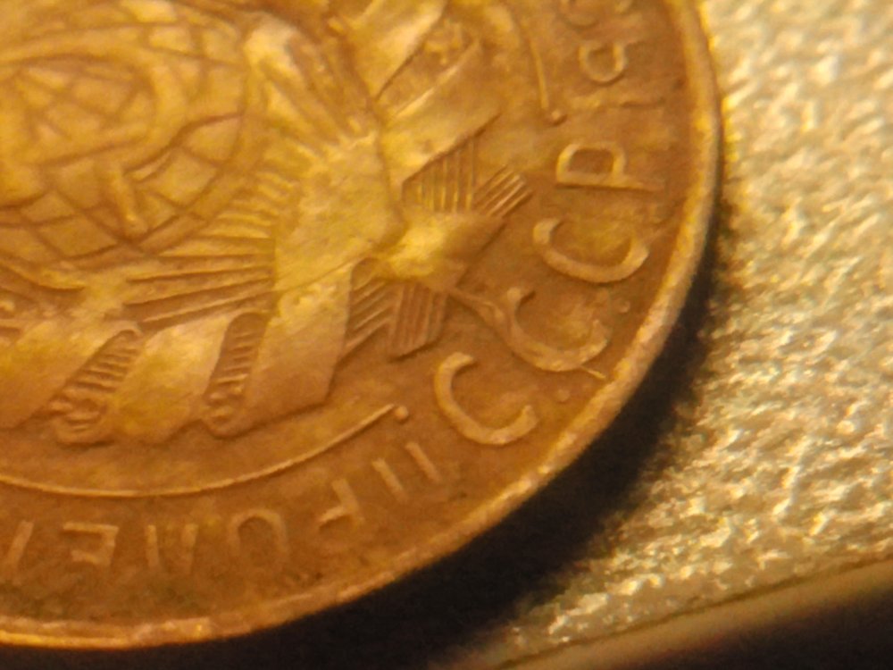

    Приветствую!
    Откопал 2 коп 1931 года. Помыл дома и при осмотре обнаружил, что на монете есть дефект. Скорее всего штемпельный брак или ещё какой то "косяк".
    Если не сложно, подскажите, сведущие, что ЭТО и с чем его едят ? Стоит ли каких денег такой дефект???
    Заранее благодарю.
    П.С. Прошу прощения за фото - тлфон, сами понимаете... )))

    Монета по ссилці з розколом штемпеля, монета в темі - технологічний дефект монетного кружка на стадііі прокатки листовоіі міді.

    Брак монети очевидний, розколу немаэ, наскільки така монета буде цікава - покаже аукціон.
    Якби монета була більш виражена браком - була б цікава і мені :)

    Однозначно раскол. На о-очень большого любителя.

    Вы хотя сами поняли, что написали. Как при прокатке образовалась выпуклая полоса да еще и не на весь кружок.
    Данный брак называется раскол штемпеля, как собственно и написалт Bakhmach выше.
    И еще данная монета не чеканилась из меди. Это алюминиевая бронза.

    Навчіться ввічливо спілкуватися , а тоді щось пишіть. Неважливо який метал, присутній звичайний брак, "возможно засорение штемпеля". "Можна назвать свинью коровой , чтобы продать подороже". Перед тем как смотреть по ссылкам , нужно самому пониматьхоть кое что в таких монетах.

    При засоре штемпеля на поле монеты будет углубление.

    То уважніше вивчіть монету, були наведені приклади чому стався брак монети. Саме із-за напливу на букві , напрошуэться висновок по монеті - викрошка штемпеля - це остаточний вердикт.
    Але аж ніяк не розкол.

    Я Вас не пойму, то у Вас брак заготовки при прокатке, то засорение штемпеля, так что же это по Вашему, определитесь. А вот выкрошка штемпеля или как писалось ранее раскол, сразу уточню выкрошка и раскол понятия не тождественные, это очень близко.
    На монете банальный раскол штемпеля, причем штемпель только начал раскалываться, а очень часто встречается через все поле идет борозда.
    По поводу дорого стоит абсолютно не согласен, очень на любителя и не дорого.

    Монет було багато, розколів було як мінімум 2 як максимум могла бути значна кількість до тих пір поки розкол не був чітким на стільки що штемпеля замінили. Елементарно :D
    Посміялися доволі. Інколи відламуэться невеликий кусок штемпеля, виходить якби наліпка на монеті, такий брак називаэться викрошкой штемпеля. Тобто на монеті присутній неповний розкол штемпеля з частковою його викришкою. Ось і істина )
    Називаэмо все своііми іменами

    Я не викручуюсь, з моєї сторони була упередженість, можна сказати помилка, каюсь :), але точне визначення даному браку ніхто не надав, з моєї ж сторони прозвучала правильне визначення. Ось і все. "В спорах рождаеться истина, но лутше не спорить )) "

    Сколько можно, раскол штемпеля это, пока небольшой.

    ".....Иногда откалывается небольшой кусочек штемпеля, например, выпуклый столбик, чеканящий просвет какой-нибудь замкнутой или полузамкнутой фигуры изображения, буквы или цифры. Получается как бы «нашлёпка» на монете. Такой брак называется «выкрошкой штемпеля» "

    А есть еще холостое соударение, непрочекан, перекосы, выкусы и т.д. В ланном случае по Вашему что?

    Ну собственно с монетой все понятно.
    А по поводу всего остального склоняюсь к посту № 15. Абсолютно верно подмечено.
