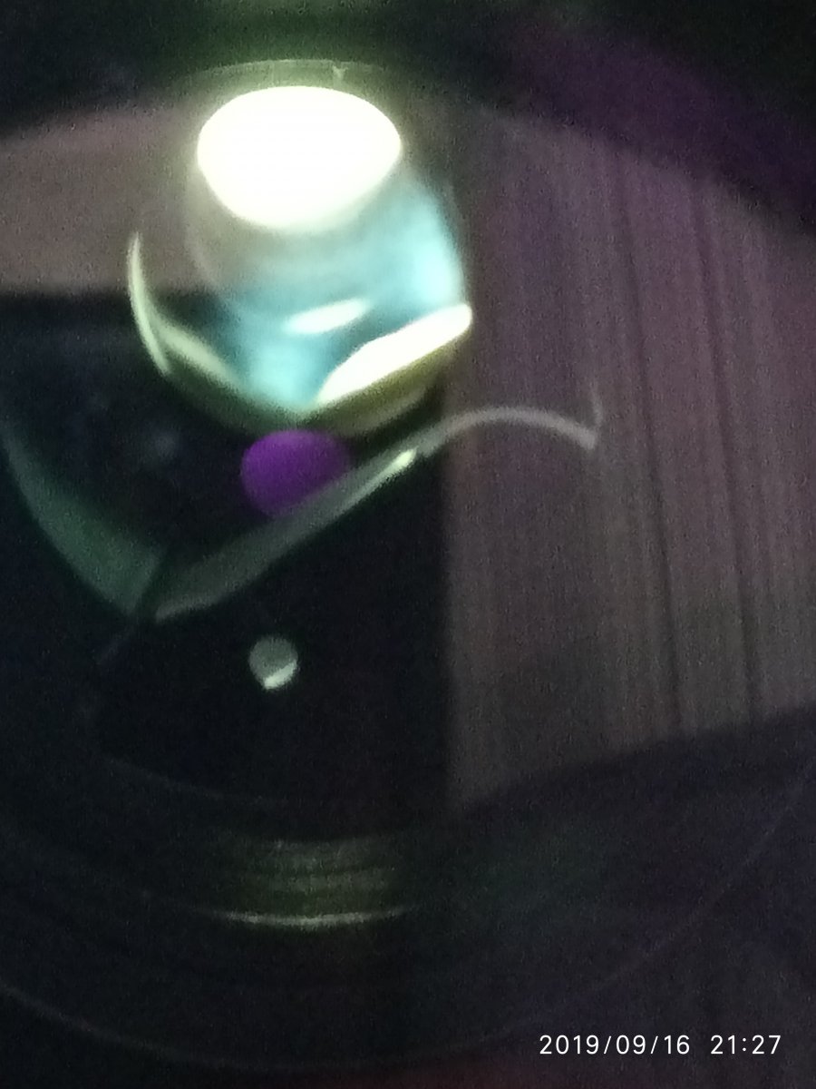

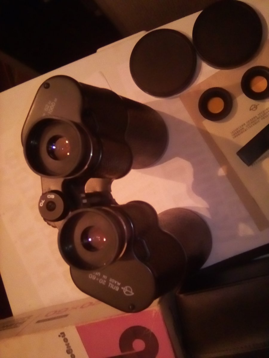

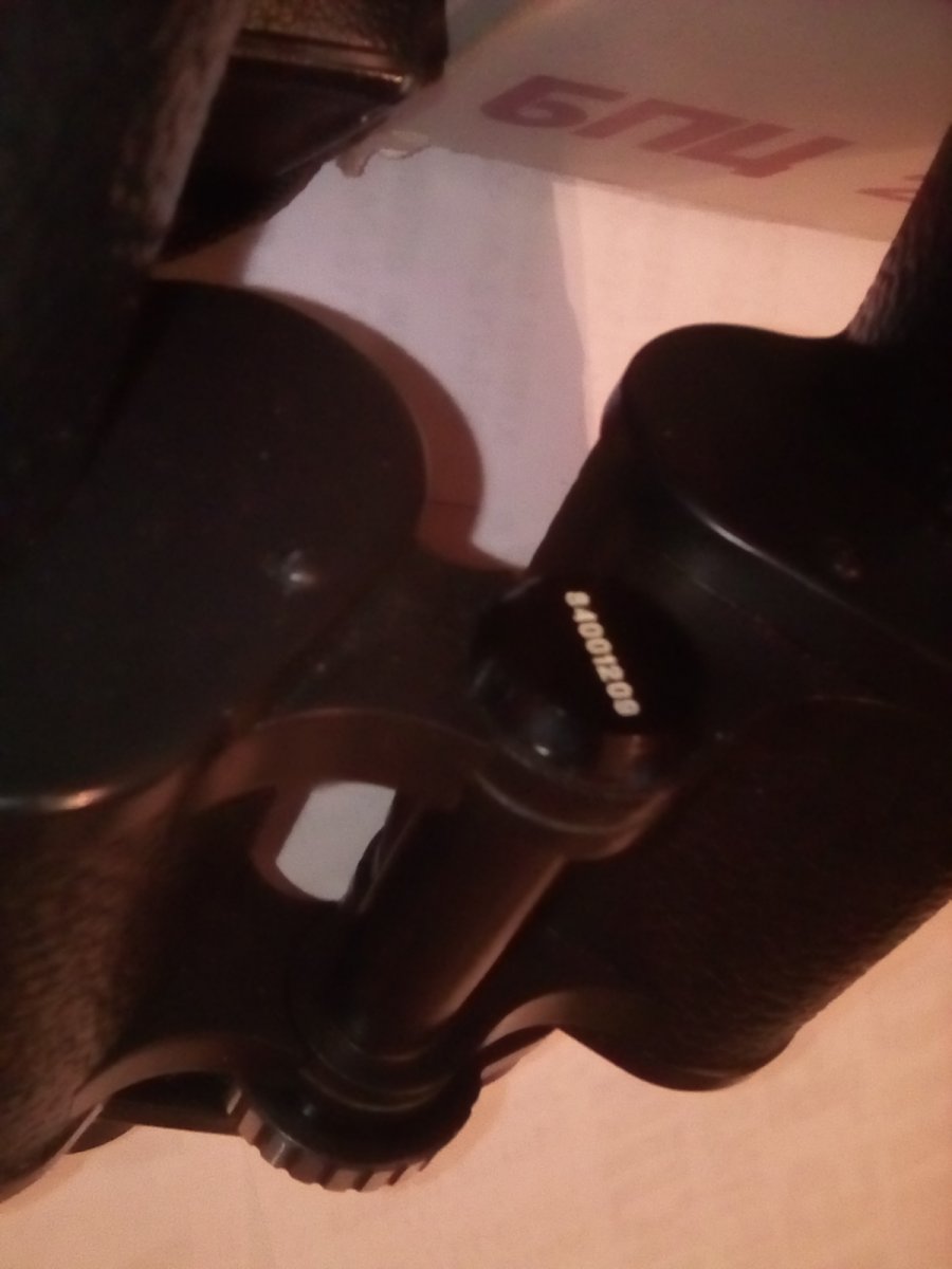

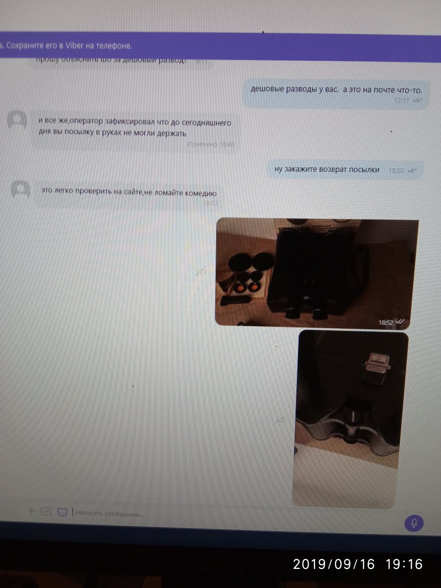

    Приветствую. Просьба помочь решить проблему связанную с приобретением бинокля, из данной темы. Бинокль был оплачен на карту Привата. После получения и осмотра обнаружилось значительное Затуманивание* призм.
    Фото переписки в Вайбере, и фото дефекта прилагаю.

    Не в защиту оппонентов , попадаются довольно часто бинокли с припыленными призмами , иногда даже которые не вскрывались , в основном со стороны окуляров . Это один из минусов центральной фокусировки . Думаю проще найти спеца , который приведет в порядок , заодно и смазку посмотрит , цена ремонта будет незначительная по сравнению с самим прибором.

    Тут пары смазки осели на призмах, контраст жутко падает в отличие от пыли.
    Призмы нужно извлекать, обрабатывать растворителем для этой смазки чтобы поменьше пришлось протирать опт. поверхности - ведь это всегда добавляет дополнительных микродефектов на них. Собрать, выставить 90°(+-0,5° и меньше) между призмами чтобы не было поворота изображения. После - коллимировать заново.

    Возможно и такой вариант , но обычно если бинокль полежал на солнце ( без кофра или летом в машине ) при высокой температуре , от замазки герметика крышек на объективах появляются круги , полумесяцы по краю линзы . Оттираются легко спиртом , без усилий . С призмами намного сложнее . Без полной разборки не обойтись , и это тянет за собой юстировку .

    Приветствую, Спасибо что откликнулись,Не правильно сформулировал сообщение. Обращался к администрации. Суть вопроса не как чинить бинокль, а в том что заявлен был предмет без дефектов, как в описании так и в переписке.
    По факту предмет с дефектом, а человек это считает бесплатным бонусом. Опираясь на свой опыт.
