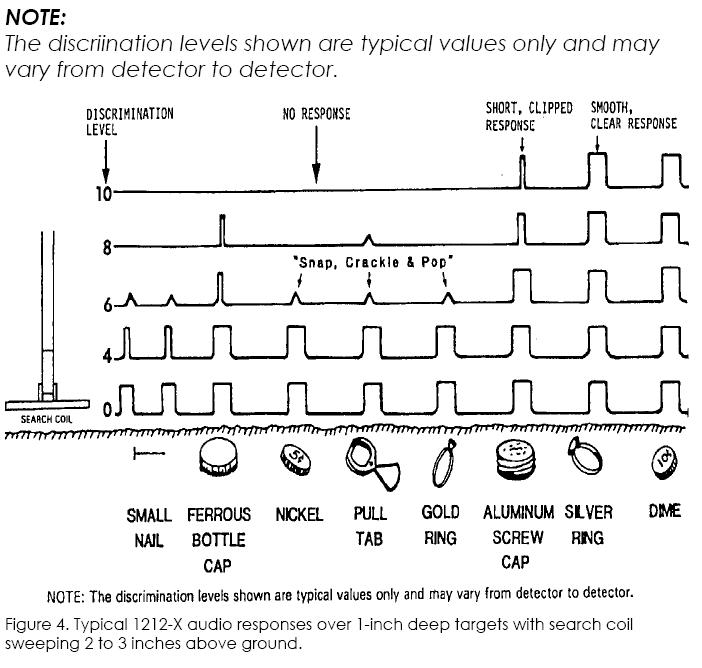

    опять таки что езмъ дискрим... нужно дать определение. не важно какой аппарат - чисто аналоговый или на проце, как Дискавери 3300. отличие только в том что дискрим выставляется на шкале сегментами, а в аналоговом мы крутим ручку настройки с условной шкалой. еще в Дискавери, либо АСЕ, можно дополнительно вырезать сегменты - эта возможность соответствует ручке NOTCH аналоговых аппаратов, там где она конечно есть.
    то есть в аналоговых мы имеем DISC и NOTCH. в Дискавери - непонятную для нас горизонтальную шкалу в виде засвеченных (темных) и незасвеченных сегментов. там где сегмент засвечен - он выбран, звук включен. левый край на шкале - соответствует гвоздю или металлической пивной пробке, правый край... ну примерно золотому царскому рублю или толстому кольцу.
    смотрим на рисунок откликов от разных целей - взят из мануала на фишер. классический рисунок... слева цифры положения ручки DISC (шкала 0-10). каждому числу соответствует УРОВЕНЬ ОТСЕЧКИ. на шкале Дискавери это все равно что:
    засветить все сегменты - выбран уровень дискрима 0, любой металл даст звук,
    выключать сегменты слева направо - крутить ручку дискрима по часовой стрелке... отсекаются - последовательно - небольшой гвоздь (от подков), крупный гвоздь (до 10 см), стальная пивная крышка, мелкие монеты (например чешуйка, боратинка, копейка СССР), ярлычок от пивной банки (алюминий), ТОНКОЕ золотое кольцо, водочная пробка, толстое серебряное и золотое кольца, крупная монета (5 коп и юбилейный рубль СССР, медаль, 2, 3, 5 копеек регулярного чекана 18-19 век).
