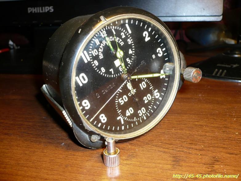

    вот в сарае одного домика нашлись вот такие часы. Дедушка помер давно уж, который заведовал подворьем, одна бабушка осталась. В сарае этом инструмента немеряно, нокак ни пытался бегло осмотреть и что-то выявить "по теме", кроме часов ничего не нашёл. Бабушка эта рассказывала, что был у их мотоцикл ещё немецкий, "Цундапом" назывался, но давно родственнику отдан он. И запчастей на него я не нарисовал никаких. Есть подозрение, что часы - бортовые с какого-то самолёта времён войны. Кто чтот думает? Диаметр внутренней обоймы - 52 мм, высота часов - 47 мм.

    Вроде рантовые авиационные. Есть еще подобные танковые.
    Насчет светомассы затрудняюсь сказать, но не мешает проверить дозиметром, хотя может быть безопасная нанесена, а не радий.

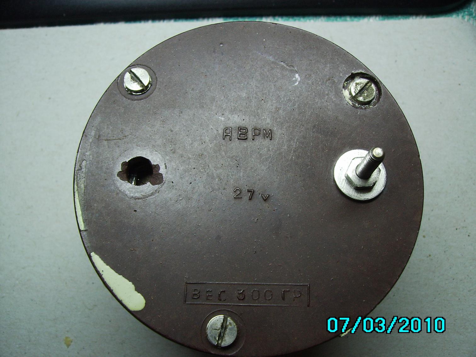

    Авиационные (27 вольт подогрев), послевойна (т.к. АВР (Модернезированный)).
    Буквы "В"- временная светомасса не вижу,- проверь дозиметром! ;)

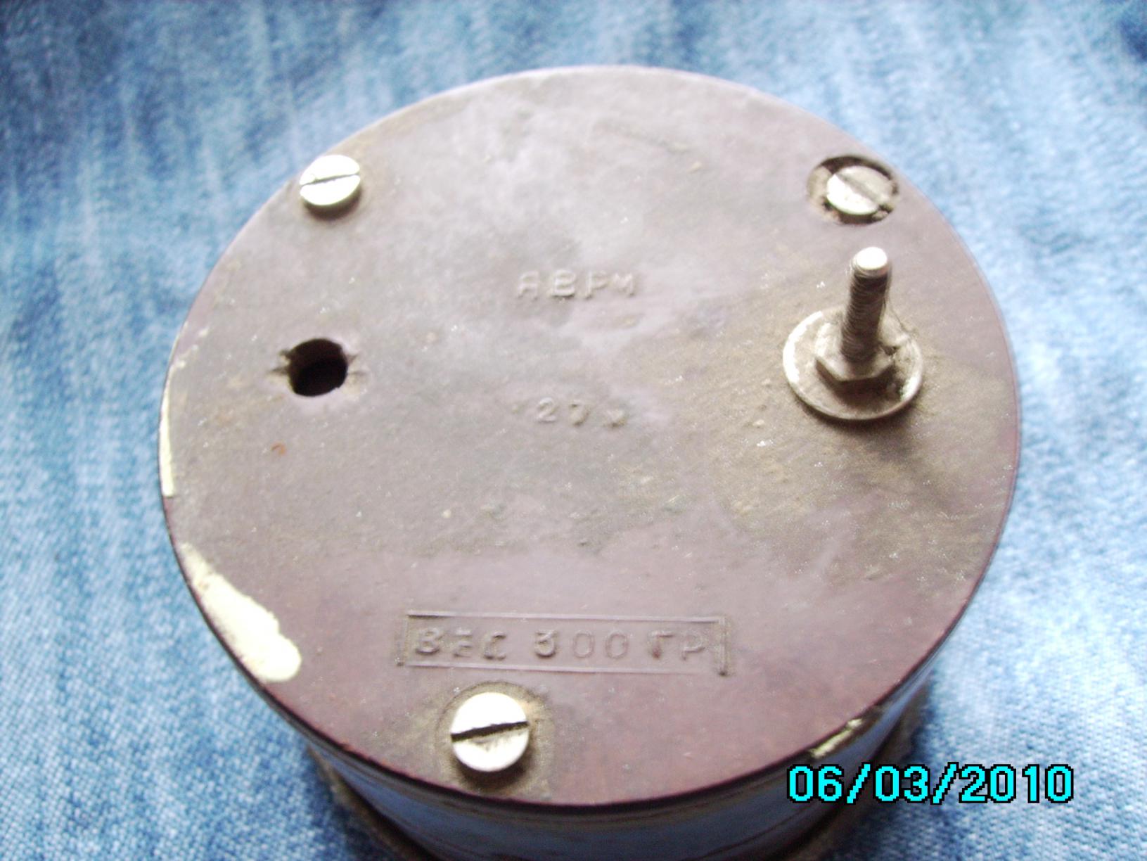

    часы АВР-М -там дата на плате должна быть- сними крышку - все и узнаешь!

    Да, хрень получается, в сердцах чуть с балкона не запустил их, это что же, они дозу излучают, а я к ним ребёнка двухлетнего подпускал. Мудаки конструкторы, хотя бы как немцы или янки предупреждение какое набили на обороте, мол радий, радиационноопасно. Может в абривиатуре АВР и скрыта та искомая В - временная светомаса? Даже помыл крышку, чтоб получше рассмотеть. Дозимитра нет. Теперь весь обеспокоен.

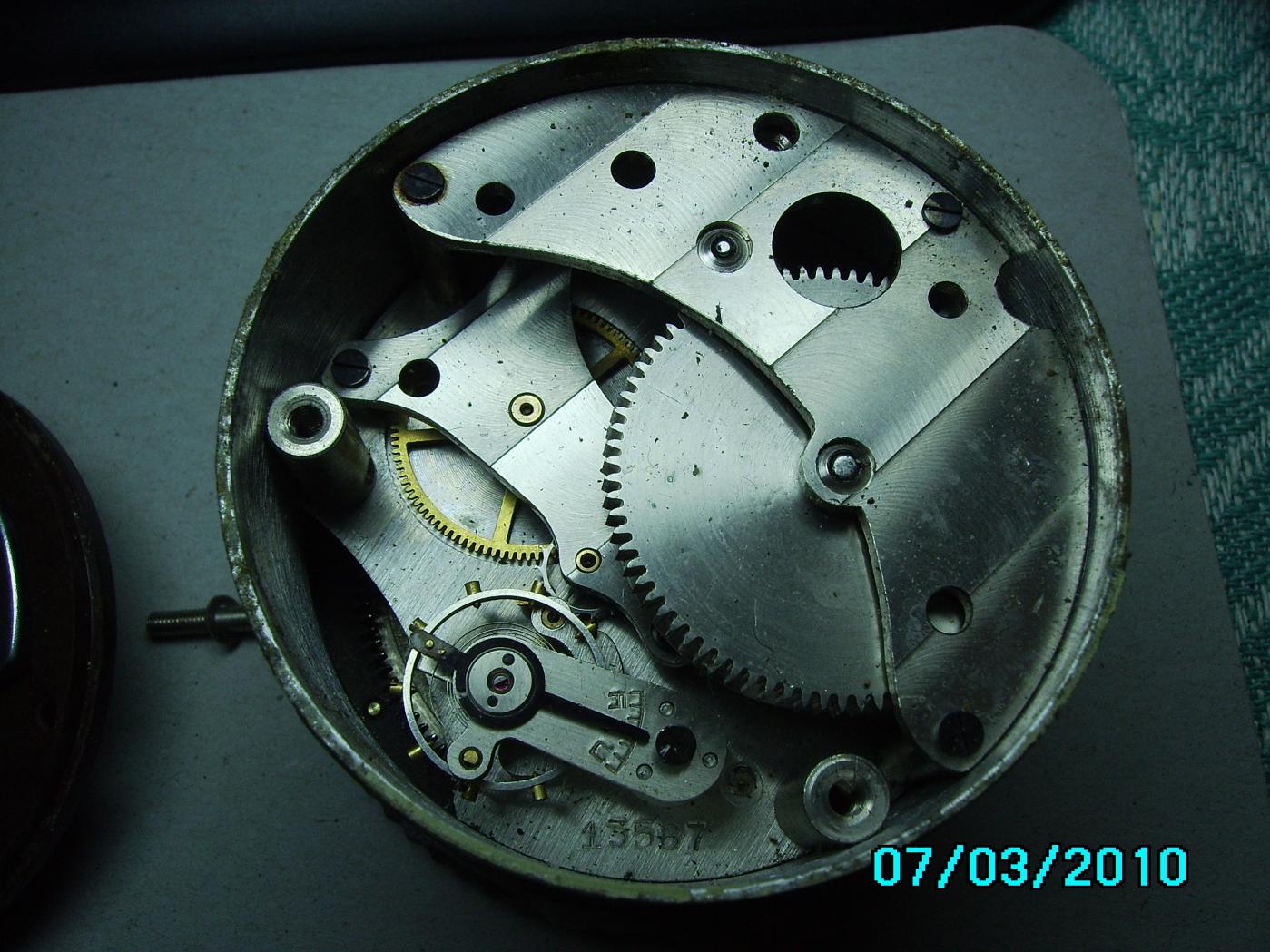

    Дык снял, но ничего по части даты не узнал...

    АВР - авиационные рантовые.Времени им изрядно , рыдиация , если она была имеет свойство выветриваться, тем более играет роль расстояние. так что если не будешь облизывать цифер- будет нормально.На послевоенных всегда ставилась дата.( есть такие у самого) Прикольно, тогда может быть и война- такие ставились и на танки , и на самолеты

    5 дней работы с одного завода. Заводится "Рантом" а не заводной головкой. Радий не выветривается- хоть люминофор выгарает и может не светиться. Опасен при попадании внутрь организма- это альфа излучение, бета излучение может привышать фон раз в 10 на расстоянии до 20 см от часов.
    Часы ранние и очень большая вероятность наличия именно радия а не временной светомассы или флюресцента.

    рант - это и есть вот этот обод .При приподнятии на себя им же переводятся стрелки.Попробуй в разные стороны , заводятся в одну сторону с характерным звуком трещотки.если нет звука - слетела пружина ( это их болезнь ) Хотя по моему в таком состоянии их лучше не трогать - нужна промывка.

    думаю часы не авиационные-а так называемые танковые но вообще часто ставились на разную военную технику-например в кунгах.в авиационных должна быть отдельная шкала-время полета а поздних выпусков еще и секундомер.
    апо вопросу о радиации http://opasno.org.ua/main/foto-tank.htm

    Спасибо за ссылку - реально танковые. А насчёт радиации - попандос:eek:, кто бы вот это ещё подсказал! а я, дурень, в руках их крутил, изучал, рассматривал. При том, что простые, на первый взгляд, безобидные часы:smile_4:! Что-то сегодня температура поднялась, знобит чего-то. Простуда наверное. Хорошо, что ребёнок ближе 30-40 см не подходил. Теперь сижу, вспоминаю, на уровень пояса я их опускал или нет.:D Надо срочно пойти к жене проверить, всё ли нормулик:oops:

    Тоже так думал, потому как нигде не встречал такого в самолях. Полистал литературу - нашёл. Стояли в планерах, на Ил-28 в качестве каких-то дополнительных, и еще на каких то типах мелькали как доп. Дальше искать не стал, потому как раз уж хоть в одном ЛА стояли, значит могут считаться авиационными. Те, что на Вашем снимке АЧС-1. По цене - точно не скажу, но у нас на Староконном видел такие за 100 грн. АЧСы в пределах 250-450 грн. С уважением...

    Блин, сколько раз обьяснять - такие ставились и на танки и на самолеты.На самолете это были часы вторые ( второго пилота)В качестве первого номера всегда использовались АЧС.На танке это были часы основные. В кунгах , на радарных станциях и на катюшах ставились другие часы, с другим типом крепления.кстати в самолетах были два варианта исполнения- светомаса и специальный состав которых светился ярко при включенном красном фонаре в кабине пилота .так что еще вопрос - опасны ли ваши.на аукционах их хватает , особенно в корпусах.Полезьте на аукро- там все и узнаете.
