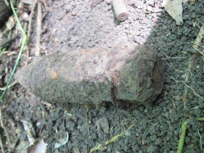

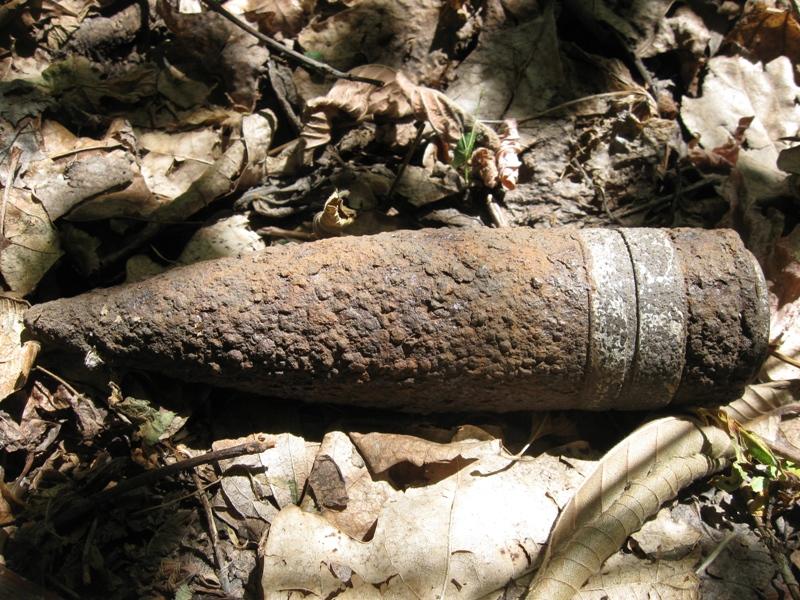

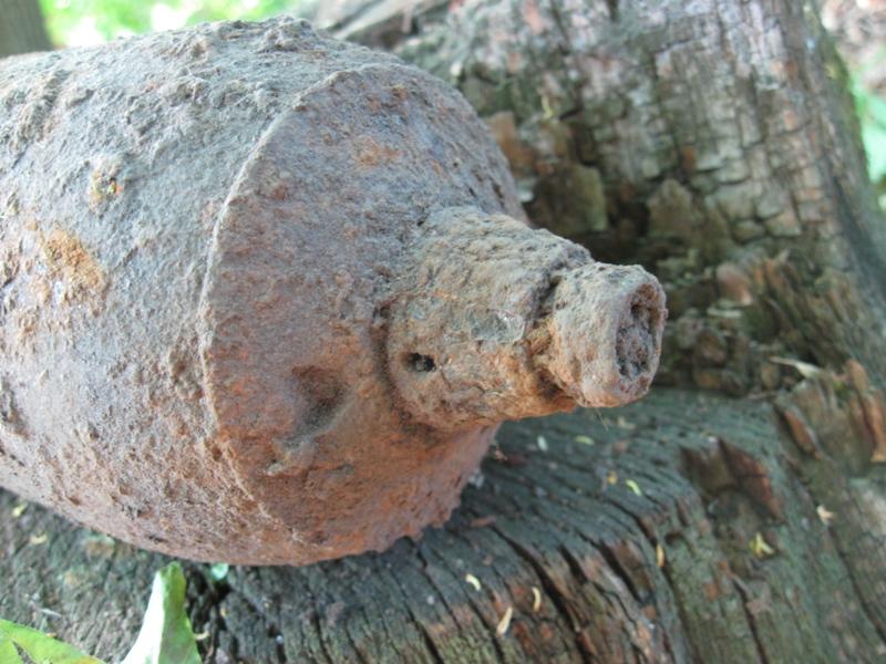

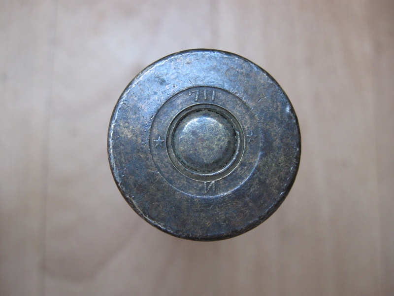

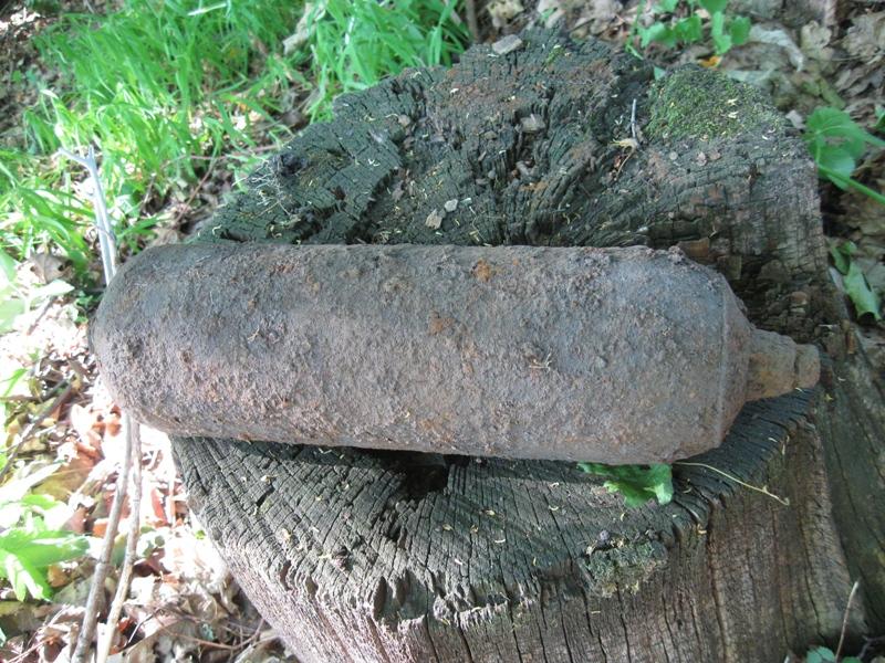

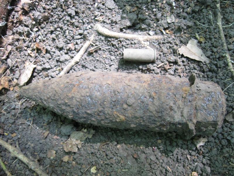

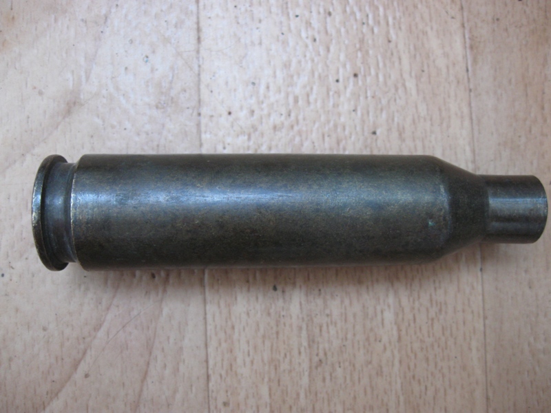

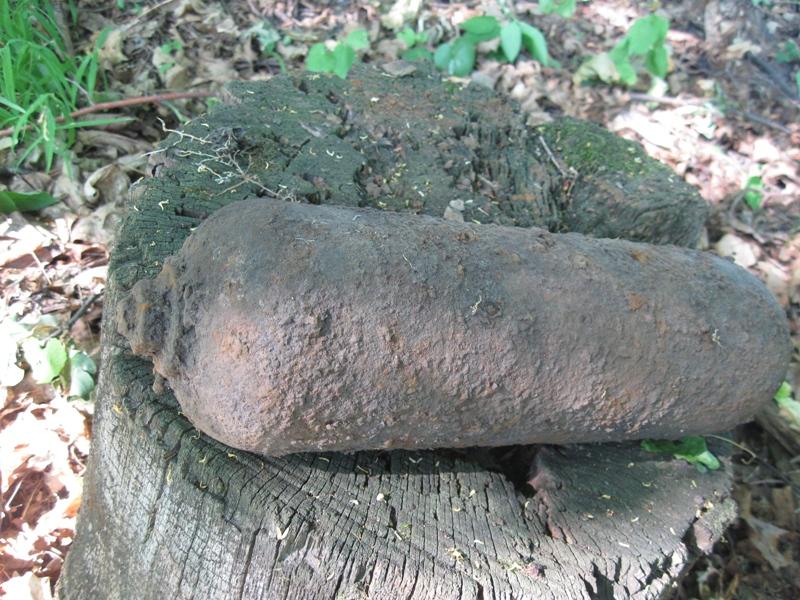

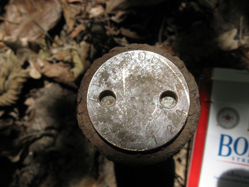

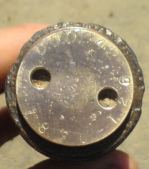

    вот такая бомба вылезла сегодня по весу 10кг примерно.фото (6,7,8)как она называется и где можно о ней почитать.ещё попалась вот такая болванка вместе с гильзами ДШК на нашей позиции фото (3,4,5) похожа на снаряд но задняя часть выглядит как гайка накрученная на него.И ещё по гильзе ПТР перебирал гильзы и попалась вот такая маркировка по войне ли гильза.может какая информация есть по ней.Также сегодня попался снаряд похож по размеру на 37мм но я такой вижу впервые. что за снаряд и для чего он применялся.фото (9,10)

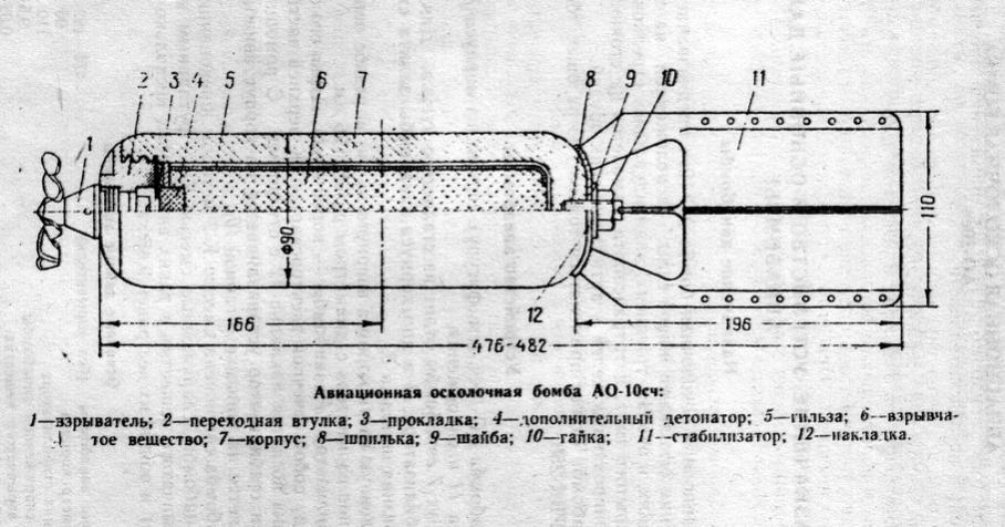

    ..похожа на Ао-10сч(сталистый чугун) проверьте по размерам;

    Гильза послевоенная. Буква "И" - шифр года. После войны на протяжении нескольких лет клейма на патронах содержали не две последние цифры года, а буквенный шифр из одной буквы.
    По некоторым данным - с конца 1940-х, с буквы "А".
    По другой версии:
    Г – 1952
    Д – 1953
    Е - 1954
    И – 1955
    К - 1956
    Соответственно Ваша гильза 1955 года.

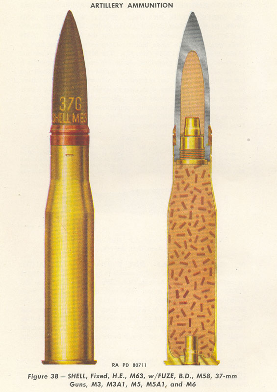

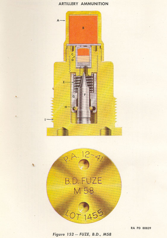

    бомба 10кг фу а вод снарядик... не плохой 37мм амер с ВВ и донником

    По гильзе :
    С 1949 по 1958гг. в СССР была принята следующая маркировка годов изготовления патронов: А-1949г., Б-1950г., В-1951г., Г-1952г., Д-1953г., Е-1954г., Ж-1955г., З-1956г., И-1957г., К-1958г.
    А 711 - код завода, в данном случае Климовский патронный завод.

    Действительно в литературе есть такая информация, однако А, Б, В, что-то не попадаются, а 1949г., 1950г., 1951г сколько угодно. ;)

    И 52г. тоже встречается, наряду с литерой "Г"

    По 10 фотке крышка метал или алюминий. В детстве калибрик поменьше разбирал скручивал алюминевое донце против час стрелки а там был алюминивый балончик с белым фосфором.
  15. МеталлюгА
    МеталлюгА Stabsfeldwebel
    2.019
    Там нет балончика с фосфором..... там есть просто тротил

    Самого заинтриговал вопрос по маркировке гильз в послевоенный период. На разных ресурсах разная инфа:
    "В отечественных патронах на торце донной части гильзы наносится штампованием маркировка, содержащая условный но*мер завода-изготовителя и год изготовления (две последние цифры года). В период 1949-1954 годов год изготовления ус*ловно обозначался буквой (от «А» до «Е»)".http://army.lv/ru/Markirovochnie-oboznacheniya-na-patronah-strelkovogo-oruzhiya/2685/4523
    "В период 1951-56 гг. год изготовления условно обозначался буквой. На торце донной части отдельных номенклатур гильз могут дополнительно наноситься знаки в виде двух диаметрально расположенных пятиконечных звездочек".http://ru.wikipedia.org/wiki/Маркир...1.D0.A1.D0.A1.D0.A0_.D0.B8_.D0.A1.D0.9D.D0.93
    "В 1952-1956 г. для обозначения года выпуска применяются следующие обозначения :
    Г = 1952, Д = 1953, E = 1954, И = 1955, K = 1956" . karel-val.narod.ru/spravochnik/markirovka_v15.doc
    "С 1949 по 1958гг. в СССР была принята следующая маркировка годов изготовления патронов: А-1949г., Б-1950г., В-1951г., Г-1952г., Д-1953г., Е-1954г., Ж-1955г., З-1956г., И-1957г., К-1958г.http://gunmagazine.com.ua/index.php?id=95
  17. =ask=
    =ask= Leutnant
    4.292
    Rusland
    Камрады, у кого нибудь имеются гильзы \ макеты с "А-1949г., Б-1950г., В-1951г." ? мне как то не приходилось встречать данные обозначения, имеются гильзы 49, 50 и 51 годов, но обозначения там стандартные - цифрами.
    дополню, что помимо звёздочек могли использоваться треугольники а так же дополнительно мог указываться месяц выпуска ... а так же различные другие "метки" - значение которых пока загадка : прямоугольники, точки ....http://reibert.info/forum/showthread.php?t=213125
  18. AK-725
    AK-725 Stabsfeldwebel
    1.853
    Поскольку, если судить по имеющимся образцам, из перечня выпали буквы А, Б, В, Ж, З, можно предположить, что их исключили дабы не было разночтений и ошибок.
    Могут быть перепутаны:
    А с Д
    Б с "шесть"
    Ж со звездочкой
    В с "восемь"
    З с "три"
    Особенно с учетом микроскопических клейм, например, на гильзах трехлинейки.
