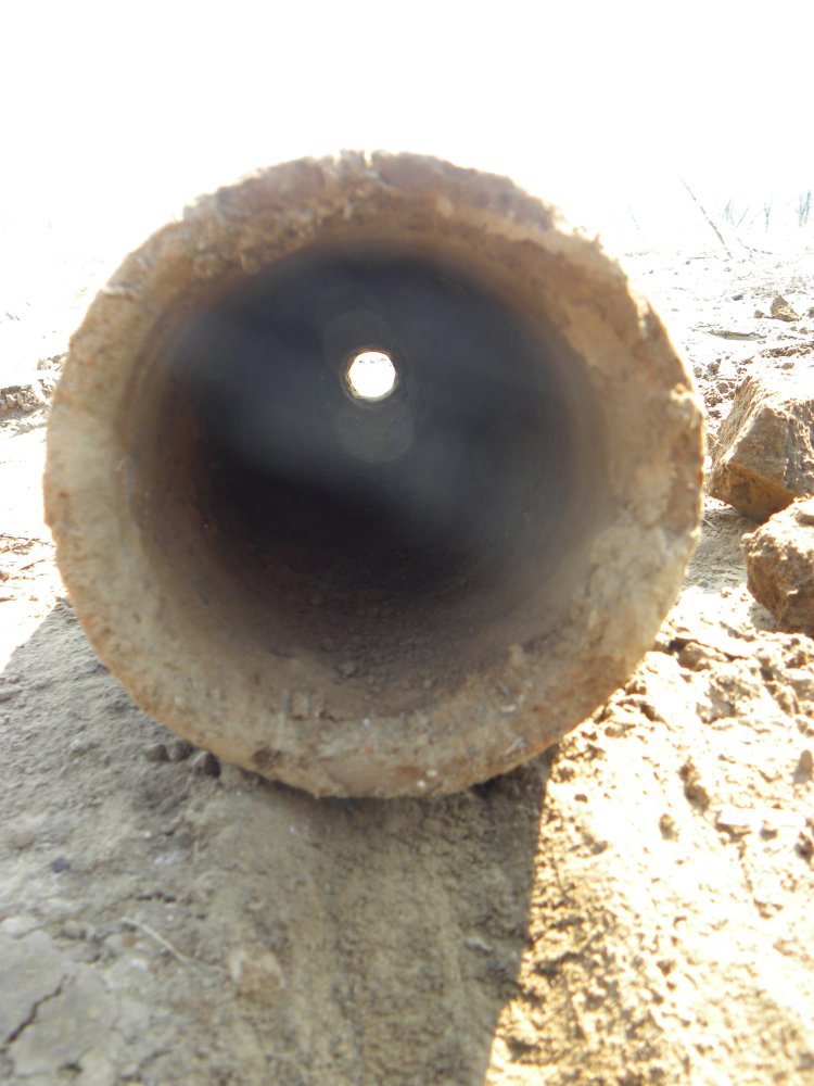

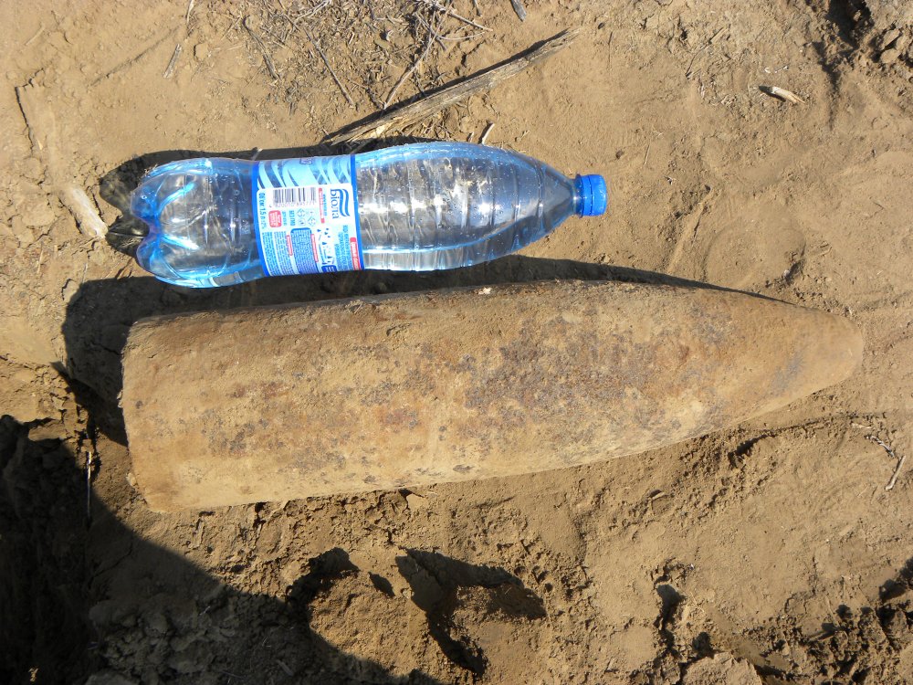

    Предположительно 10,5 сm.Лежала , приблизительно на пол метра в земле, под углом.Типо так и вошла(?).Полностью пустая.С донца внутренняя резьба, пояска и следа не видно.Было мнение, что агитационный.Или как? DSCN5729.JPG
    бутылка-полтарушка:) DSCN5728.JPG

  3. vint0809
    vint0809 Feldwebel
    -1
    674
    запорожье
    у 105 нем агиток нет сзади резьбы ни какой!
  4. ремонтник
    ремонтник Stabsfeldwebel
    1.545
    Донецкий бассейн Украины
    Ну так донышко и ушло вместе с пояском.кромка задняя вроде как порваная...
  5. comanch
    comanch Hauptmann
    2.613
    с.Катериновка
    Ни, все целое.Я не настаиваю на том, что это немец105,может чуть больше150,например.Нечем мерять было.Сравнивал с этим "красно-белым" Weiss-Rot-Geschoss.jpg -не подходит.Даже по пропорциям.Специально очищал ножом весь корпус вдоль-абсолютно ровная поверхность,нет никаких канавок и переходов по толщине.

    Поставим вопрос по другому: Что за снаряд?
  8. comanch
    comanch Hauptmann
    2.613
    с.Катериновка
    Я тут с помощью одной CADовской программки отмасштабировал фото, зная размер бутылки-и вот какие странности получились 512х134! Размер.jpg

  9. старатель
    старатель Feldwebel
    2.537
    Украина, Донбасс
    больше похожа на бч от рс
  10. comanch
    comanch Hauptmann
    2.613
    с.Катериновка
    О!Точно М-13(132 мм!)и по форме и габаритам подходит.:beer:Только непонятка с внутренней резьбой на жопе...

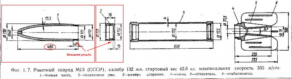

  11. Дервиш
    Дервиш General-major
    5.428
    В том то и дело что у М-13 на БЧ и переходном дне внешняя резьба. Так что, по М-13 терзают меня смутные сомненья... У М-20 так же резьба на БЧ - внешняя.

  12. старатель
    старатель Feldwebel
    2.537
    Украина, Донбасс
    с них делали эрзац авиа бомбы,так на них внутренняя резьба под заглушку,к которой приварен хвост
  13. comanch
    comanch Hauptmann
    2.613
    с.Катериновка
    Вот у этого внутр. резьба, но 240мм- pic_7.jpg турбореактивный фугасный снаряд М-24Ф
