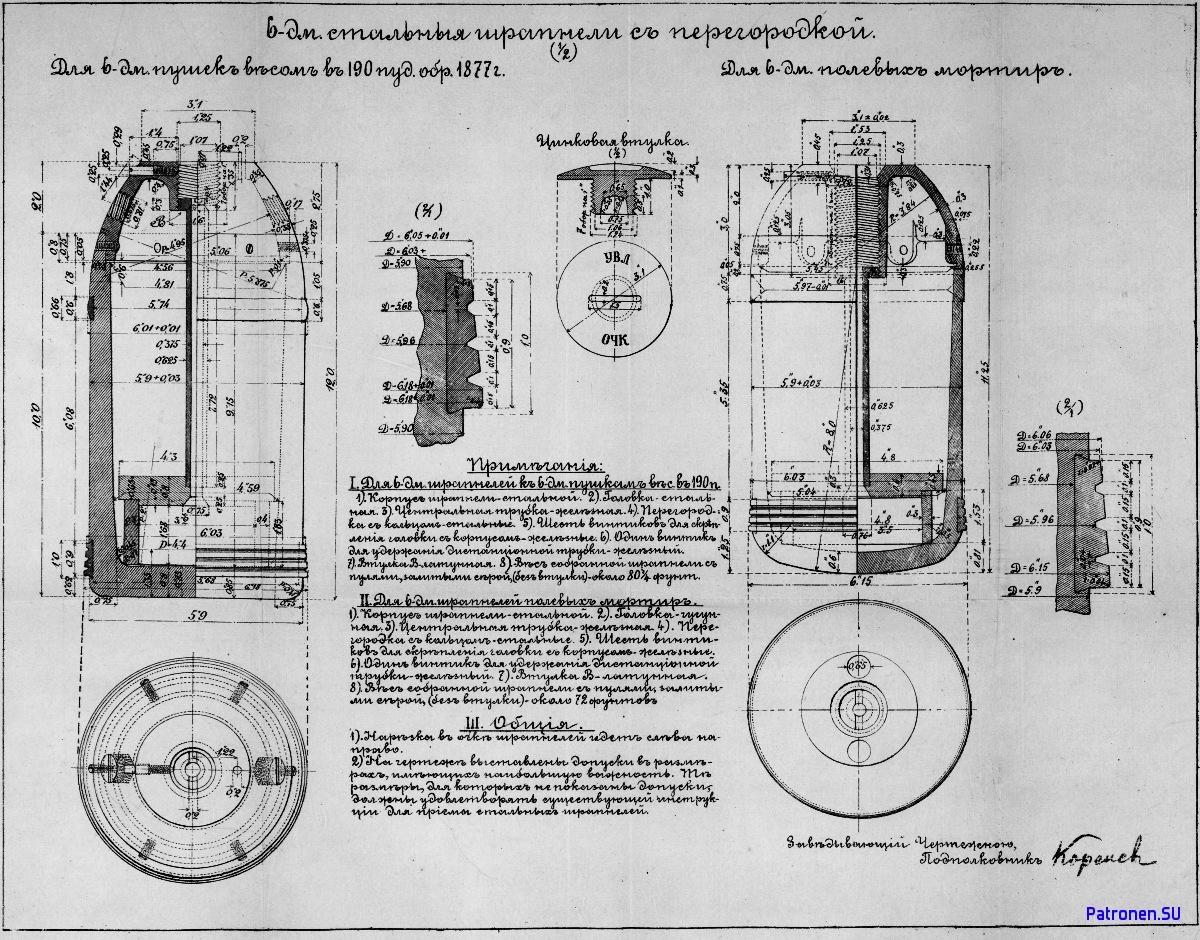

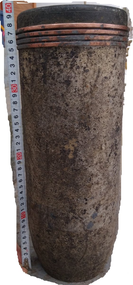

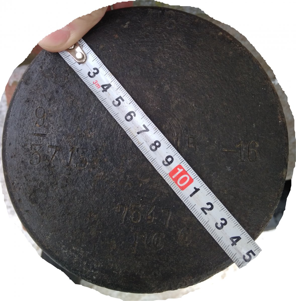

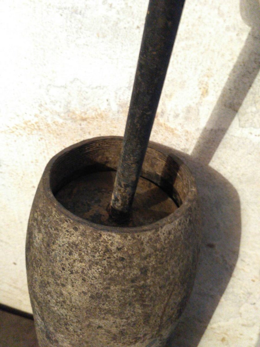

    Здравствуйте! Помогите подтвердить или опровергнуть мои догадки по данной болванке. Исходя из той информации что удалось нарыть это предположительно - русский 6" шрапнельный снаряд произведен на Пермском заводе, о чем говорит клеймо "ПЗ" на донце, приемщик капитан Сорочинский - клеймо "С" с 08.02.1902 (циркуляр №6 ГАУ), "Г" - годен. По остальным клеймам информации не нашел. Найден был пустым, с дистанционной (центральной) трубкой внутри, которую извлечь из болванки не представляется возможным. Судя по найденным схемам, под шайбой дистанционной трубки находилось ВВ, которое вышибало заряд шрапнели находившейся над шайбой, через определенное время после выстрела из орудия. Заранее благодарен за любую информацию!

    Ну за клейма и их точное определение не скажу.....А по снаряду вот что нашел.
    Стальная диафрагменная шрапнель (масса шрапнели – 4,1 кг. Число пуль – 680) к 6-дюймовой полевой гаубице обр. 1910 года системы Шнейдера. https://fotki.yandex.ru/next/users/...iew/526358?page=109&search-author=oleg-bebnev
    P/S Последняя схема в Вашем посте "не втему". Посмотрите на размеры и место крепления привинтной головки на схеме и у Вашего снаряда

    Спасибо за подсказку, по всей видимости это действительно он! Схема действительно не по данному девайсу, выложил ее просто как возможный вариант, поскольку ничего другого более подходящего найти не удалось. Еще такой вопрос, может кто владеет информацией - данное орудие применялось только по ПМВ или же и по ВОВ также?
