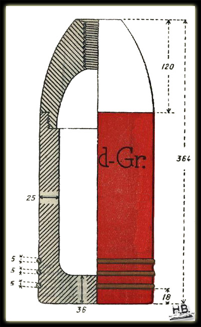

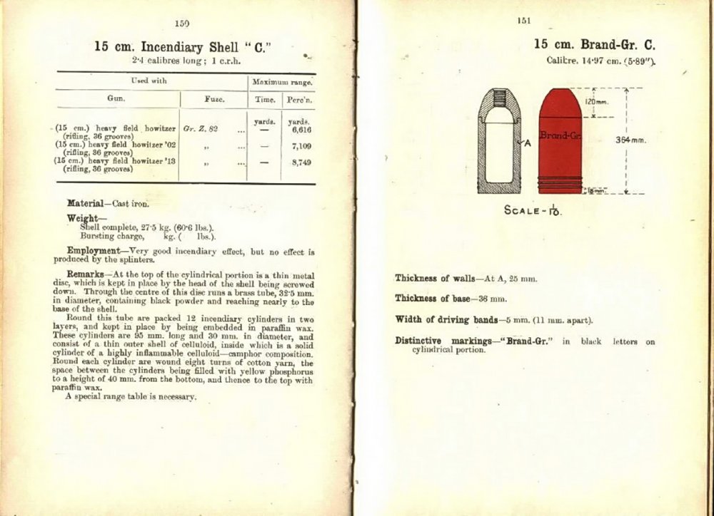

    Ну почему же сразу "шрапнельник". И "зажигалки" немецкие в данном калибре были.

    Да скорее шрапнельник судя по местности и наличие шрапнели,вроде и часть головы нашлась..

    Notes on German shells – (2nd Edition), May 1918
    http://gottmituns.net/2013/04/27/notes-on-german-shells-2nd-edition-may-1918/
    P/S Внизу страницы книга в электронном виде. Или каждую страницу из 225 копировать (правой клавишей мыши клик - "сохранить изображение как..."), затем обрезать "ненужную" пустоту на сохраненном рисунке или страницу в закладки и каждый нужный раз читать. Как то так...

    Это русский 6-дм шрапнельный стакан.
