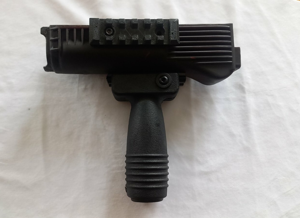

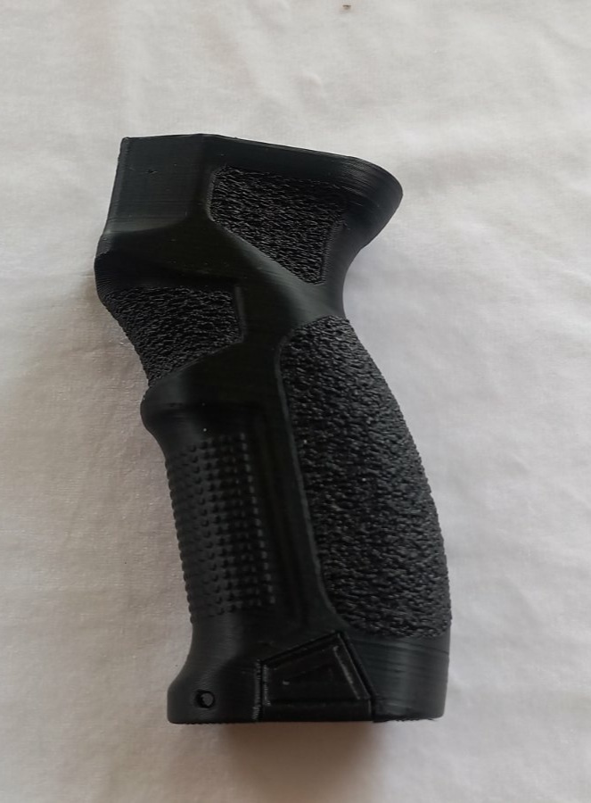

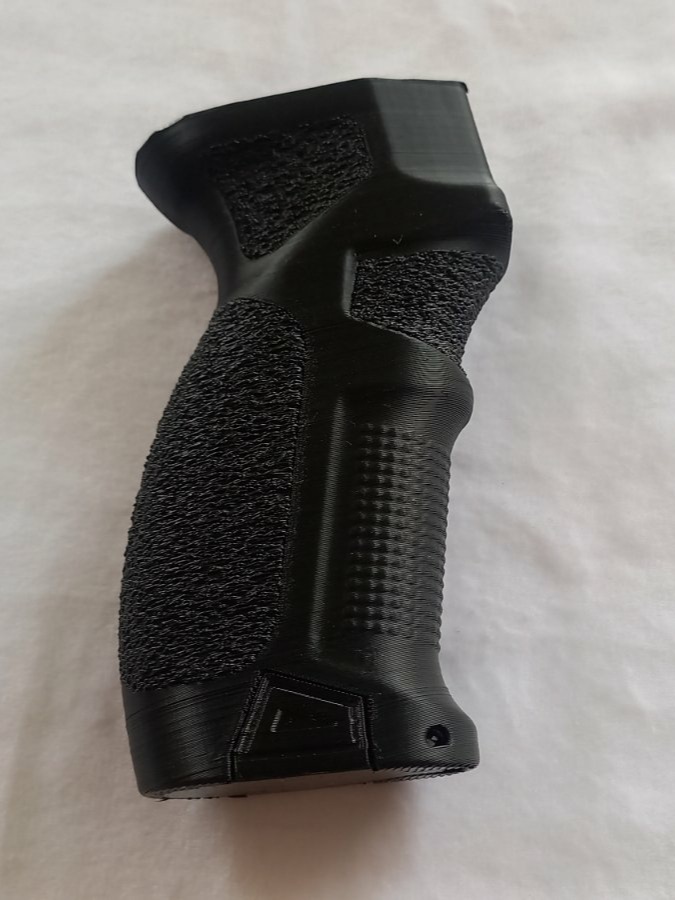

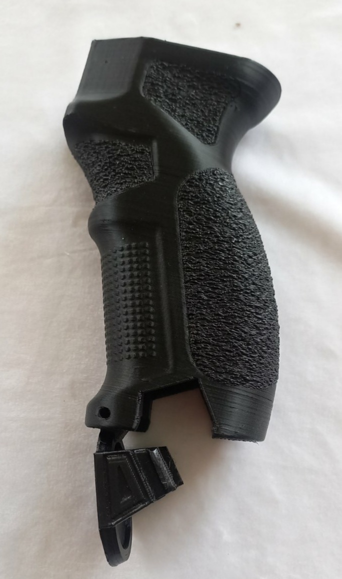

    Не ради рекламы, но как вариант, у меня есть вот такие рукоятки с крышкой для АК, может подойдёт для батареек? 20230614_164404.jpg 20230614_164308.jpg 20230614_164332.jpg
    Или вы хотите для лцу?

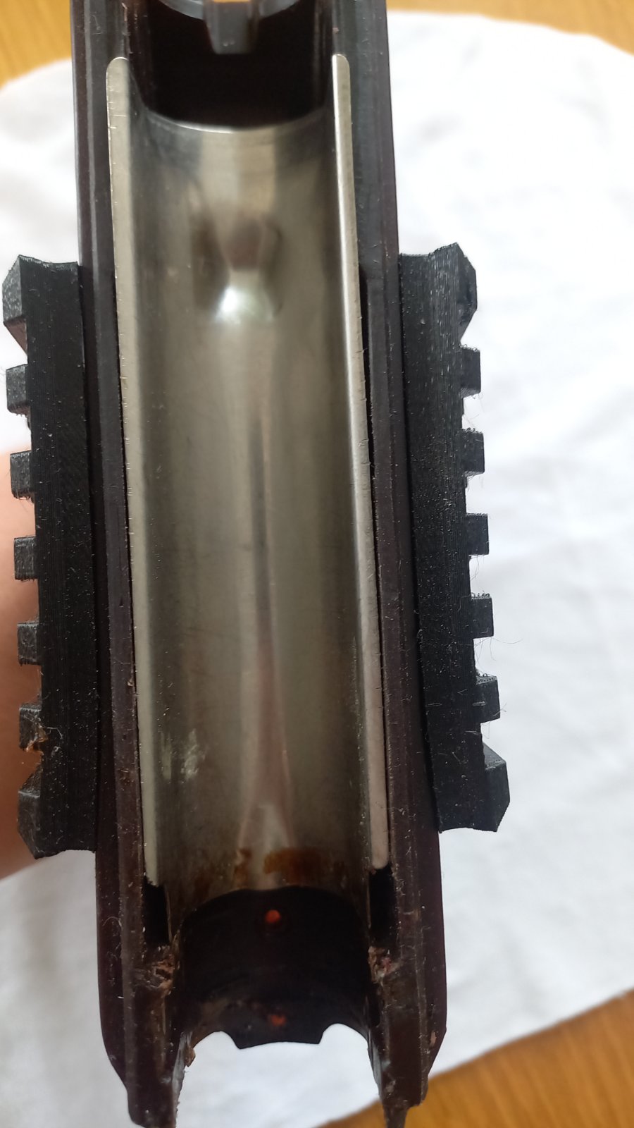

    Ещё как вариант, вот такое собрать могу:

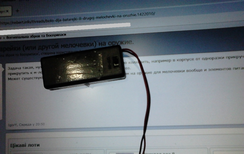

    На велкро хоть на прицел хоть на цевье. Можно и на цевье двумя креплениями м-лок или другим смотря какое цевье. upload_2023-7-28_21-53-54.png
