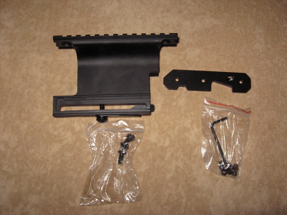

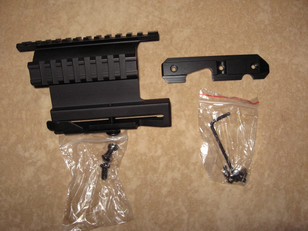

    При замовлені комплекту лот №1 + лот №2 ціна 550грн.
    Лот №1 (В наявності 6шт.)
    Продам боковий швидкознімний кронштейн на АК з двома планками Пікатіні.
    Матеріал - авіаційний анодований алюміній .
    Виробник - Vector Optics Китай.
    Наявне швидкознімне кріплення.
    Ціна 400грн.
    Боковий кронштейн АК, кріплення, ластівчиний хвіст.JPG Боковий кронштейн АК, кріплення, ластівчиний хвіст2.JPG
    Лот №2
    Продам кріплення "Ластівчиний хвіст".
    Матеріал - сталь.
    В комплекті наявна штатна метиза для кріплення.
    Ціна 200грн.

    Лот №2- фото ?

    На фото лот№1 - ліворуч, лот№2 - праворуч.

    Купил данный комплект. По установке на АК есть нюансы:
    1. Отверстия. Для удобства сверления начинаем со сверла не толще 1мм. И расширяем. Рекомендую закончить таким сверлом, чтобы можно было сделать в ствольной коробке резьбу (полтора витка, но винт держит мёртво)
    2. Планка. Наметили места сверления отверстий, сверлим. Два винта, которые ближе к прикладу устанавливаем гайкой внутрь ствольной коробки. А вот с передним придётся потрахаться. Если прикрутим, как и два задних, то магазин не войдёт, так как будет мешать торчащий винт с гайкой. По этому:
    а). либо укорачиваем винт (понадобится много примерок, так как нужно чтобы торчало внутрь не более 2мм)
    б). устанавливаем спецвинт со шляпой не выше 2мм изнутри со спецгайкой снаружи. Мой вариант.
    3. Задние две гайки законтрил сваркой (полуавтомат). Всё равно никогда планку снимать не буду. Переднюю гайку законтрил сваркой снаружи и обработал так, чтобы шарики от сварки не мешали установке кронштейна.
    4. Кронштейн. Отличный, жёсткий, но есть одно "НО". С установленным кронштейном (даже без оптики) не видно штатное прицельное приспособление. Т.е. либо оптика, либо снимаем вместе с оптикой и стреляем с открытого. Если хотеть видеть и тот и другой прицелы одновременно, то придётся фрезеровать канавку на верхней планке Пиккатини. На АКМС придётся немного спилить кнопку складывания приклада, так как не получится снять кронштейн. Нужно будет слегка нажимать кнопку, чтобы кронштейн вышел. При использовании тактического хвата цевья (Трэвис Халли) боковая планка Пиккатини бесполезна, так как рука перекрывает любой девайс, который там будет установлен. Думаю её отрезать аккуратно.

    Додам від себе, що різбьу закріпляли на високо температурний автомобільний герметик(червоний), а замість штатних гайок відразу ставили гайки самозаконтровочні.

    взяв би лот №2 і скажіть всі комплектуючі сталь?
  19. Продавец Spodart
    Spodart Feldwebel
    585
    Ластівка - сталь.
    Крон алюміній.
  20. romeo 13
    romeo 13 Gefreiter
    282
    ластівка це планка з трьома отворами?
