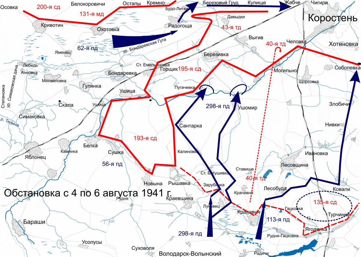

    Обстановка с началом немецкого наступления на Коростень (4 августа) сложилась такая:
    Википедия сообщает "... 135-я сд... к 8—10 августа была отведена в тыл Коростенского укрепрайона. Её арьергард был окружён. Дивизия держала оборону на вверенном участке до 20.08.1941 года, имея в составе на 14.08.1941 года 600 человек". Это завуалированное сообщение о разгроме дивизии.
    После этого немецкого наступления дивизии 31-го и 19-го корпуса откатились на 30 километров, за Коростень. И немцы "потеряли интерес" к этим дивизиям, сосредоточив все силы на малинско-чоповичском направлении.
    АМАРОК, verhal2, Polisyaka та ще 1-му подобається це.
