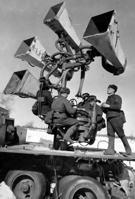

    В связи с активным применением армией рф в последние дни дронов камикадзе Shahed-136 и прочих создаю эту темму для обсуждения их возможностей,методов обнаружения и уничтожения.Обсуждать думаю стоит исключительно дроны применяймые рф для того чтоб не давать врагу лишней информации о устройствах стоящих на вооружении ВСУ.
    Дроны как и крылатые ракеты низко летят над землёй имеют малые габариты за щет чего мало заметны для классических систем ПВО использующих радар.Однаку звук работы их двигателей слышен на несколько километров.
    Первое что пришло в голову после просмотра видео очевидцев,Shahed-136 имеет высокую акустическую заметность соответственно их можно эфективно обнаруживать, перехватывать применяя автоматизированные акустические системы созданные например по подобию акустических контр снайперских комплексов.
    В моем понимании быстро создать подобный комплекс по всей стране можно на основе мобильной связи GSM.Используя определенное количество обычных мобильных телефонов с подключенным к ним чувствительными микрофонами,данные устройства размещаются в полях вокруг городов-обьектов и в режиме онлайн 24 передают звук вокруг себя в аналитический центр где компьютер обрабатывает звуки полученные с телевонов-датчиков и при обнаружении звука похожего на дрон или крылатую ракету выдает предупреждение оператору.После получения звука с 2 датчиков можно понять направление движения объекта и принять меры(например отправить на перехват мобильную группу оснащенную стингером или иглой).Питание датчиков может осуществляться при помощи солнечных батарей.Предположу что для прикрытия городов-обьектов будет достаточно 3-4 кольца таких устройств расположенных на удалении 1-3 км между устройствами и 3-7км между кольцами.Реальные дистанции обнаружения можно быстро установить имея двигатель с подбитого устройства и конкретный тип микрофона.
    Вот такая идейка в кратце.

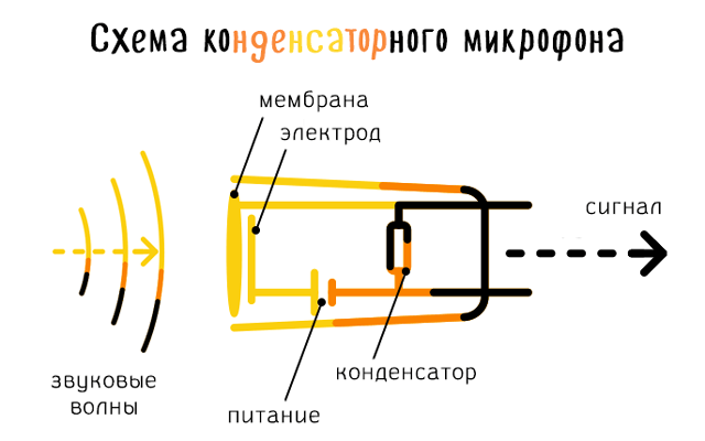

    Ваша идея с микрофонами не работает.
    Вот посмотрите как певцы держат микрофоны.
    Это микрофоны высочайшего класса и качества.
    Обратите внимание как близко ко рту певци держат микрофоны.
    А знаете почему?
    Одно из главных объяснений ,как можно больше убрать паразитные звуки,шум зала,музыкальные инструменты,
    да и свой голос который из колонок выходит,что бы уменьшить "Микрофонный эффект"
    только не надо вот такую фигню вспоминать
    Оно и 70 лет назад плохо работало а сейчас в эпоху индустриальных шумов тем более не работает.
    Но вернемся к нашей теме.
    1 шумы .
    шум травы и деревьев,шумы автомобилей,шум населенного пункта.
    2 чувствительность микрофона,вы думаете легко сделать микрофон,что бы он сышал на 10 км?
    вот то что мембрана ,должно быть таким тоненьким и упругим,что бы звук с 10 км ее пошевелил.
    и последнее
    скорость дрона 150 км/час или 2,5 км/мин или 41 м/сек
    Сколько времени надо на то что бы засечь дрон и сколько он за это время пролетит.
    А ваш микрофон слышит шум вашей установки.
    так что быстрее ваш пулемет по себе стрелять захочет.
    эта идея не рабочая.

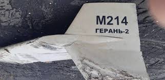

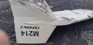

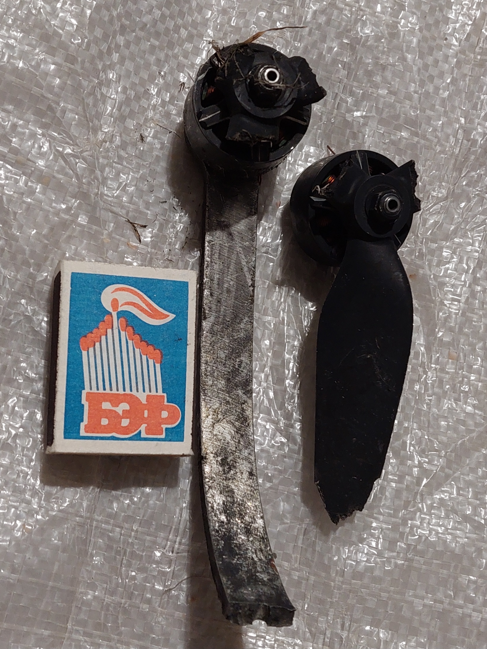

    20241007_173330.jpg Що це таке ? І на яку відстань воно літає?
