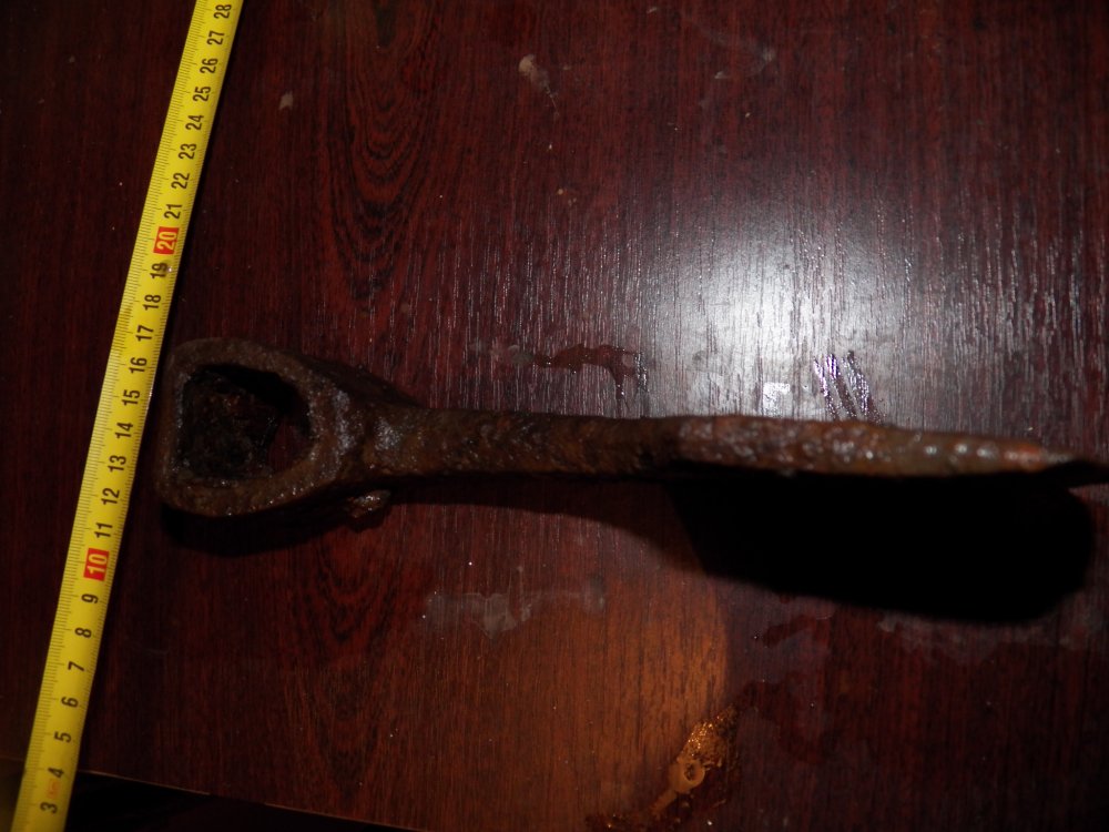

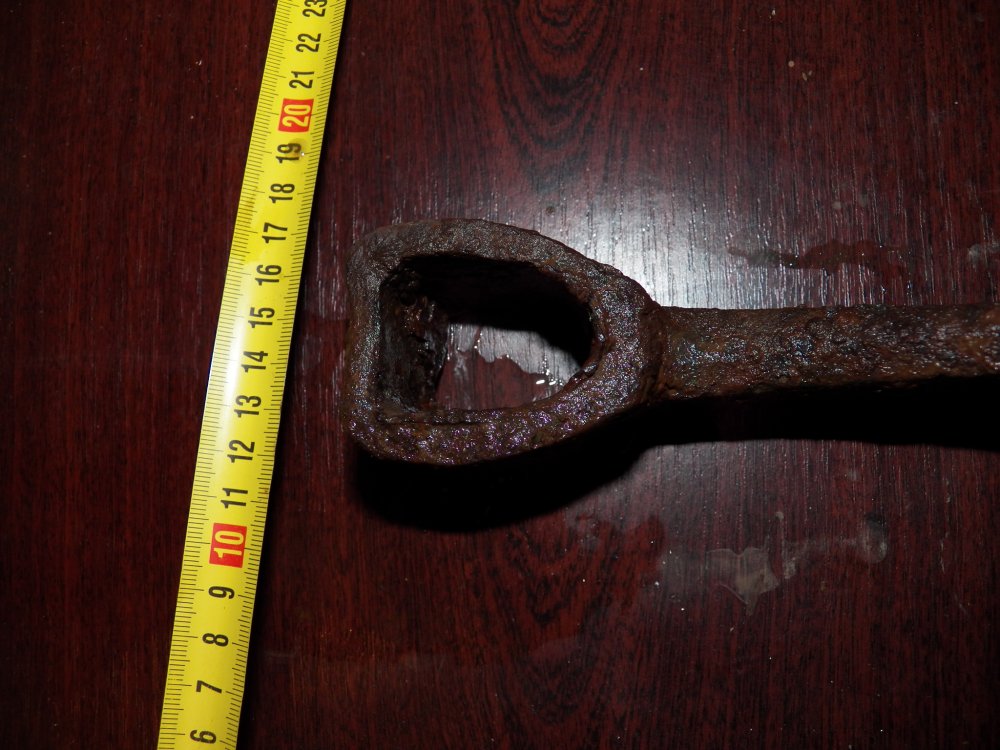

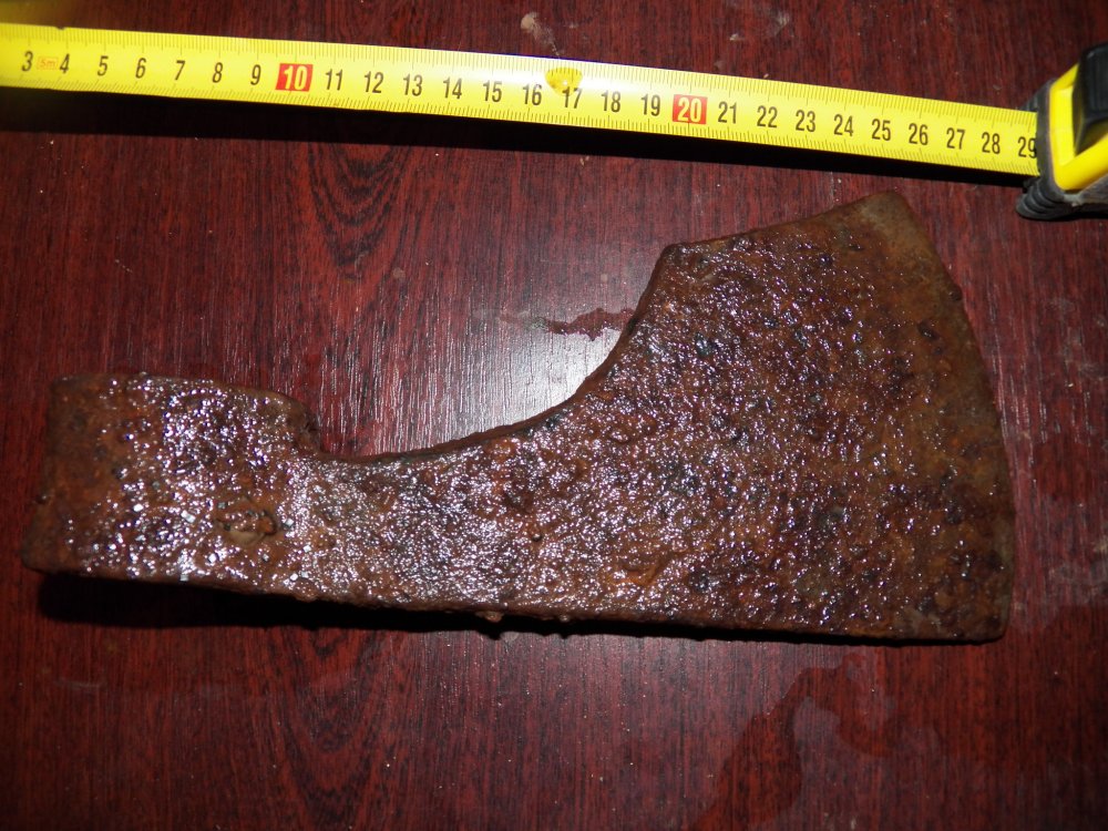

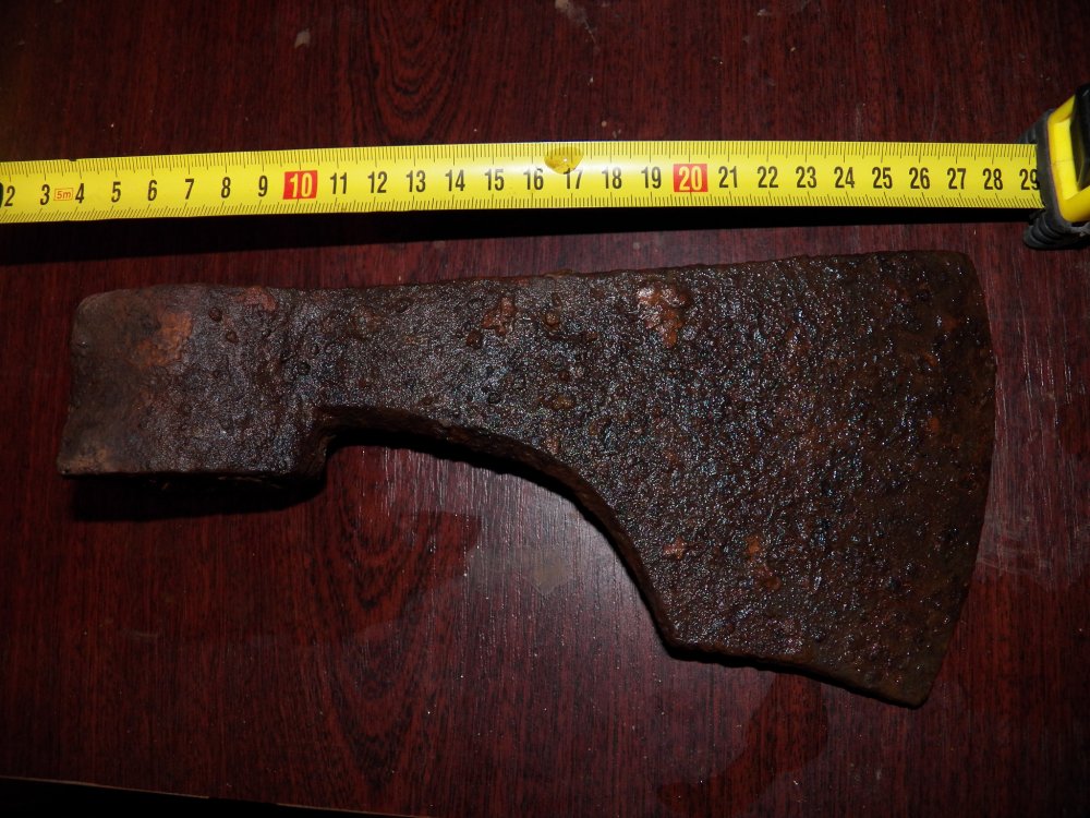

    Здравствуйте. Подскажите пожалуйста что делать с ним дальше, как его правильно почистить? Он сейчас в дистиллированной воде ванну принимает :)

    Не слишком ли хорошая сохранность для такой старины ? , такой формы есть и современные . Кисточкой волосяной время от времени обмахивать и дистиллят менять .

    Фото ванны можно? Ну или хотя бы на словах...
  8. Арес
    Арес Oberfeldwebel
    816
    Пластмассовый тазик с пластмассовыми подставками внутри на 4см высотой и сверху 4см воды над топором.

    Это топор Казацкий 17-18ст., согласно его сохрану в дистиллят бросать не обязательно, механика подойдет. Метал крепкий, хлориды соли не проникли в его структуру, тому замачивание бесполезное трата время. Попробуйте щетками и надфилями, больше для его и не надо.....
