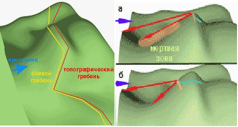

    Вот что водится в учебниках по инженерному делу получается примерно такое: боевой гребень это две линии окопов чуть ниже фактического гребня

    боевой гребень высоты - склон высоты, обращенный к противнику....
    а окопы располагались на склоне, ниже вершины высоты...скрытность удобство обустройства позиций...

    и вот еще цитата в догонку
    Топографический гребень.
    Расположение траншеи по линии топографического гребня имеет ряд преимуществ- максимальная дальность наблюдения и обстрела; сообщение с тылом не наблюдаемо противником, что в ряде случаев позволяет обходиться без тыловых ходов сообщения; противнику трудно корректировать свой артогонь, т.к. перелетные разрывы или не наблюдаются совсем, или же их место определяется со значительными ошибками. Вместе с тем, расположение траншеи по линии топ.гребня нередко приводит к образованию перед фронтом обширных ненаблюдаемых и непростреливаемых пространств (мертвых зон); всякое движение выше бруствера легко наблюдаемо на фоне неба.
    Боевой гребень - довольно условное понятие. Он в целом проходит паралельно топографическому гребню, но ниже его настолько, чтобы брустверы не выделялись на фоне неба, количество и размеры мертвых зон были бы минимальны. В зависимости от уклона местности и ряда других условий боевой гребень ближе к противнику от топографического гребня на 20-300 метров. Такое расположение траншеи значительно уменьшает размеры и близость мертвых зон, но затрудняет сообщение с тылом, т.к. часть хода сообщения в тыл наблюдаема противником.
