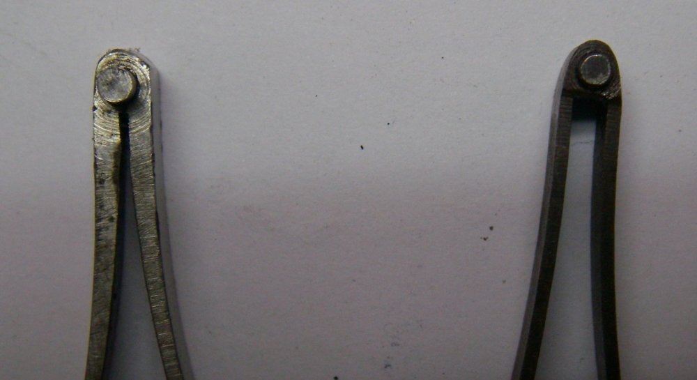

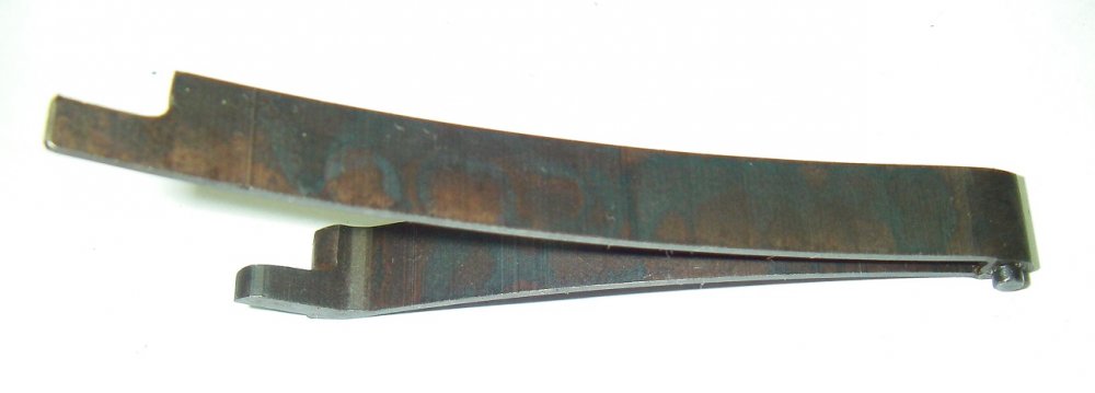

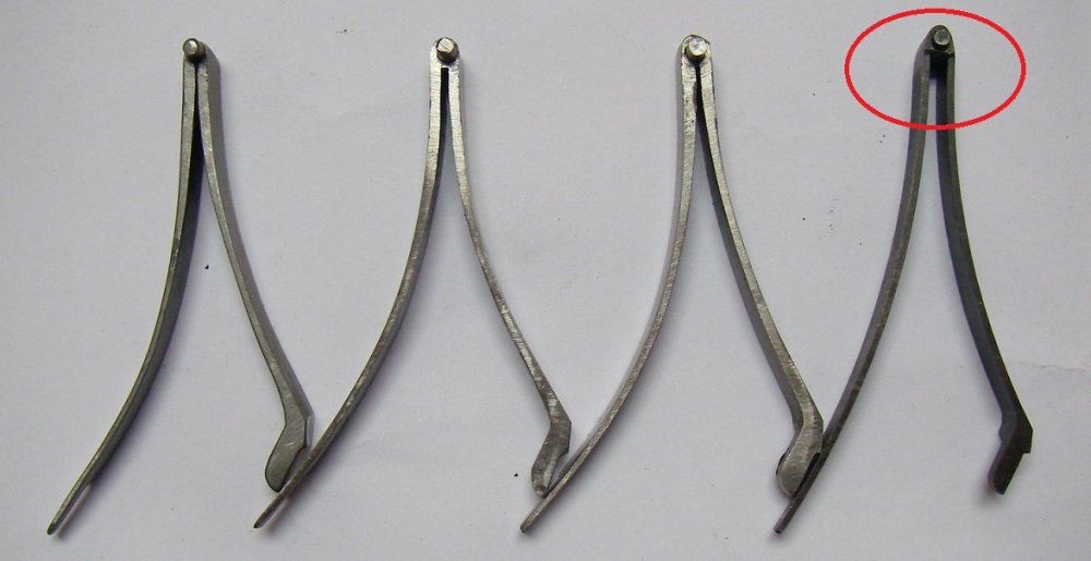

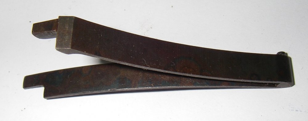

    Здравствуйте! Прошу определить пружину Нагана - изготовлена на станочном оборудовании, так как имеет следы машинной обработки; но отличается от стандартных меньшей упругостью и величиной зазора (отметил на фото):

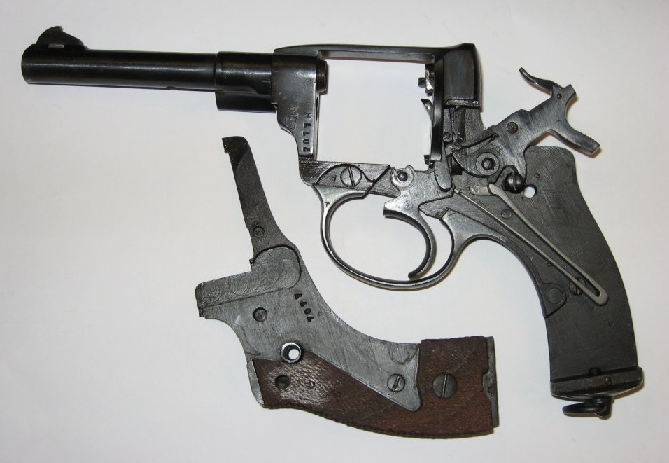

    Нашел в сети фото с подобной пружиной:
  4. valerka
    valerka General-major
    28
    42
    6.140
    Україна. Кропивницький
    Возможно для спортивного "Нагана" под малокалиберный патрон.
    А на фото из сети на курке подогнут ударник это делается под патрон кольцевого воспламенения, например 5.6мм или 4мм Флобер.
    На фото скорее всего "Гром" 4мм.
    Для спортивного оружия нужен лёгкий спуск, наверное из-за этого и делают ослабленные пружины.
    Может у кого-то есть другие версии?

    Версия использования ослабленной пружины на спортивных малокалиберных наганах Смирнского представляется логичной. Тогда еще вопрос: изготавливались они индивидуально или малыми сериями, тогда где?; или этот вопрос оставляет простор для предположений. Клейм не обнаружено, следов подгонки напильником также. Усилие меньше на треть, если не на половину.
