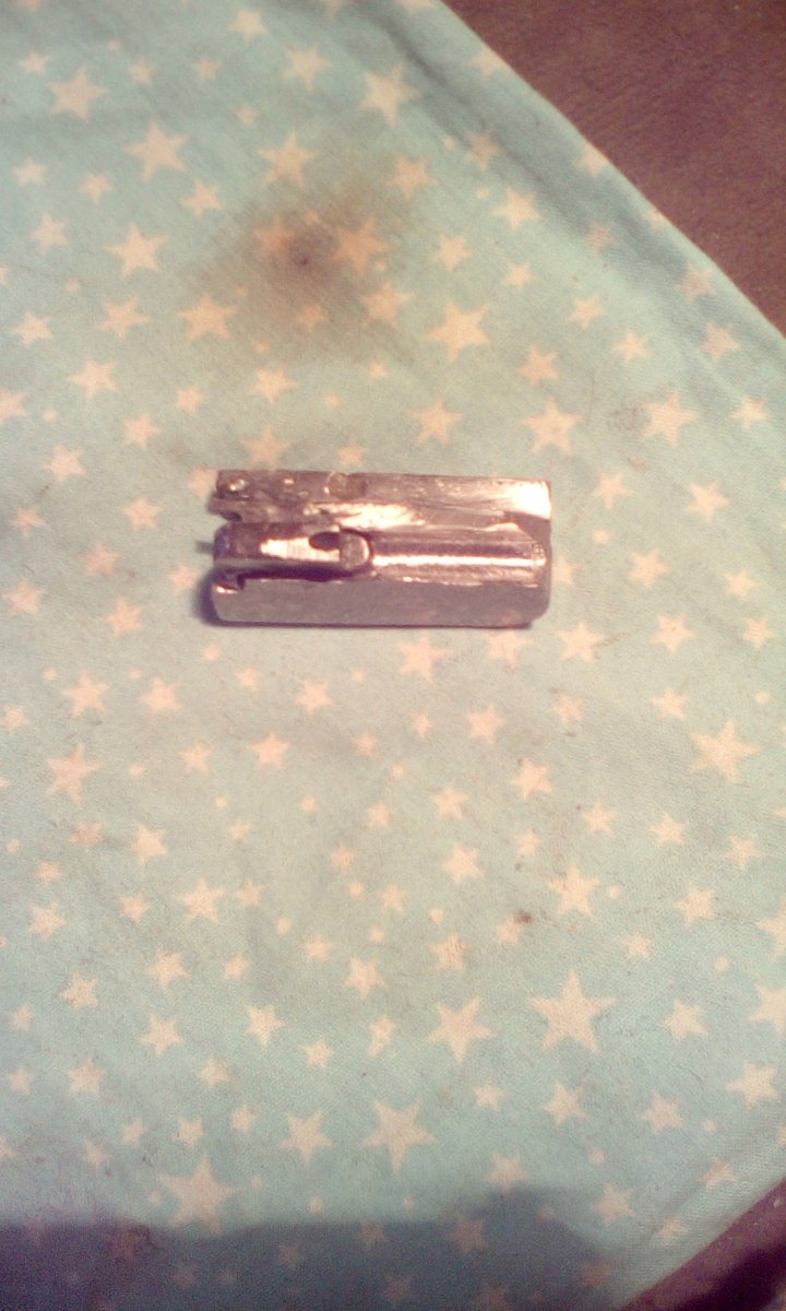

    Данте изделие устанавливается только на пневматический МР-654к.Изготовлено с оружейной стали на промышленном оборудовании.Как устанавливается личина хорошо описано в интернете.Д зеркала 10 мм.Бонусом идет ударник инерционного типа.Цена 500 грн.

    cсделайте нормальные фот личины на темном фоне со всех сторон

    Приветствую!
    Прошу прощения, ничего личного, но поданным фото - как в гараже "на коленке".
    Может просто показалось, но геометрия, как на мой взгляд - подгулявшая.
    По крайней мере по этим фото.
    Может получится сделать более информативные фото?

    Та личина, на которую Вы ссылаетесь ещё "сырая". Или она для восстановления ММГ.Та личина, которую предлагаю я уже полностью подогнана, но только на МР- 654к.Подгонка происходит вручную.Смотрите фото её в затворе.Кроме того, не забывайте, что ей еже предстоит пережить 5000 градусов в дуговой сварке.Она будет чёрной и в нагаре, который надо будет убирать.

    Я просто сослался на качество фото в той теме.
    Нужно, чтобы фото были информативные, а не издалека.
    А что касается Вашего изделия, то мне почему-то показалось, что гребень подачи какой-то трапецевидный, что ли...:confused:
    Поэтому я и намекнул, что для успешных продаж нужна и соответствующая реклама - тоесть качественно поданные изображения продаваемого предмета.
    Вы же видели количество потенциальных покупателей в той теме!?
    Ну и насчёт промышленного оборудования:
    Я это сразу и заметил:
    Напильник - это слесарный инструмент, но никак не промоборудование.
    Простите, но пока по данным фото - урок трудового воспитания в советской школе (большая перемена после второго урока).
    Очень хочу ошибаться!
    Но для этого, если не затруднит, так хочется доп. фото.
    Спасибо!

    Заглянул вовнутрь затвора пневмата - так и не понял, в чём "сырость" той личины!!!
    А Вашу, с угловатым профилем - так и не понятно, как удалось Вам её впихнуть в полукруглое пространство затвора МР-654К.

    Ну, или же, как вариант - неполная посадка с большим зазором между личиной и внутренней поверхностью затвора, что, естественно, прочности не придаёт.

    Тут все просто, человек сделал под 32 серию, правда забыл или не знает, что фрезерование 32 серии разное смотря от партии, и отличается в смещении на пол мм, для пневмата это фигня, а ели восстанавливать затвор под схп, и не подгонять подобное изделие то получим перекос патрона

    Та личинка на которую ссылается камрад как раз полностью готова к установке без каких либо подгонов, а судя по фото которые предоставили вы можно сразу сказать что изготовление печальное, и уж до боли знакомое. Был здесь один умелиц который забанен администрацией за некачественный товар, и по фото и переписке очень похож на вашу личинку и манеру диалога.

    Такая личина стоит у меня в затворе 20 серии . Уже года два и пережевала много и всякого. На фото продавца личина на 32 серию . Если ее делать на проф. оборудовании то она становится в фрезеровки затвора так что держится и без сварки. Для надежности можно прихватить через отверстие возле антиблика. И работы с подгонкой требует точной иначе просто выбросишь.

    На фото с права личинка мастера GMW на которого вы скинули ссылку, а с лева походу этого мастера под 32серию если её вообще можно так назвать

    Сколько комрадов брали и заказывали у мастера личины на этом и на смежном никто не жаловался. Лично просил мастера сделать на 32 серию он мне отказал .

    Комраду Новичок2 извинение за то что влезли с обсуждениями в Вашу тему. Личина у него правильная ( МР 654 н 32 серия) хоть фото желательно делать лучше. Алекс Змей Вы показали не личины, а две залипухи под личины которые ни какого отношения не имеют к тому, что продается и примеру личины с фото комрада GMW.

    Какая сталь!? Мягкий кусок металла, обточиный напильником рукожопым мастером!
