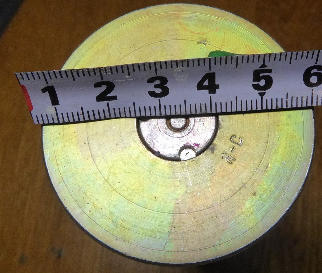

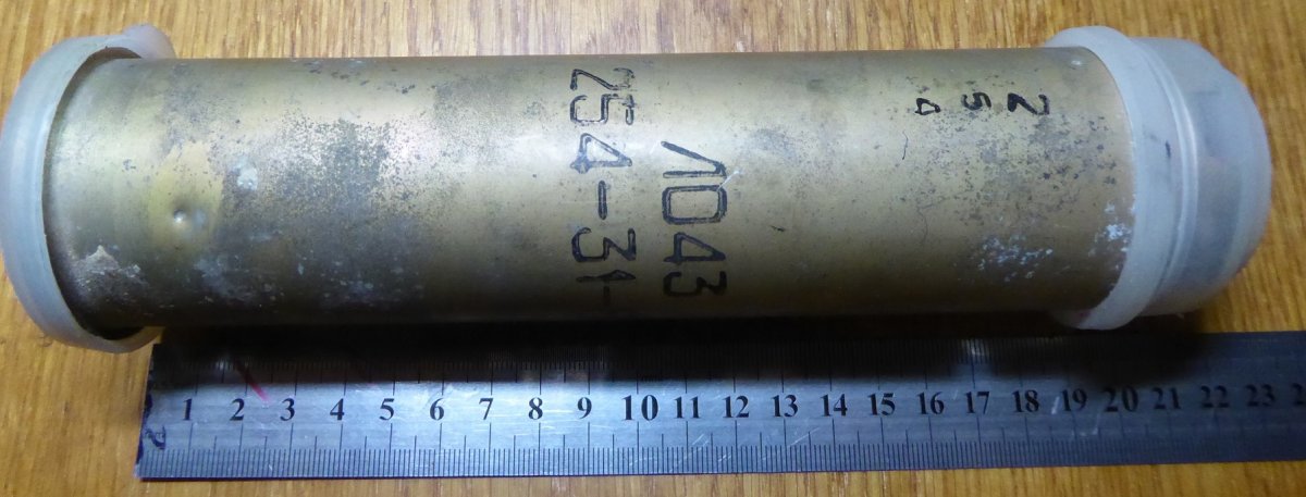

    Всем добра. Уважаемые форумчане, подскажите пожалуйста, что это за боеприпас?

    ЛО-43 - тепловая инфракрасная ловушка с термитным зарядом калибра 50мм. Использовалась на самолетах МИГ-23. Приводились в действие автоматом постановки помех АПП-50.
    Имела термитный заряд массой 1кг с временем горения 5-9сек.
    Была намного эффективнее малых ловушек ППИ-26, применяемых на самолетах МИГ-17 и МИГ-21.

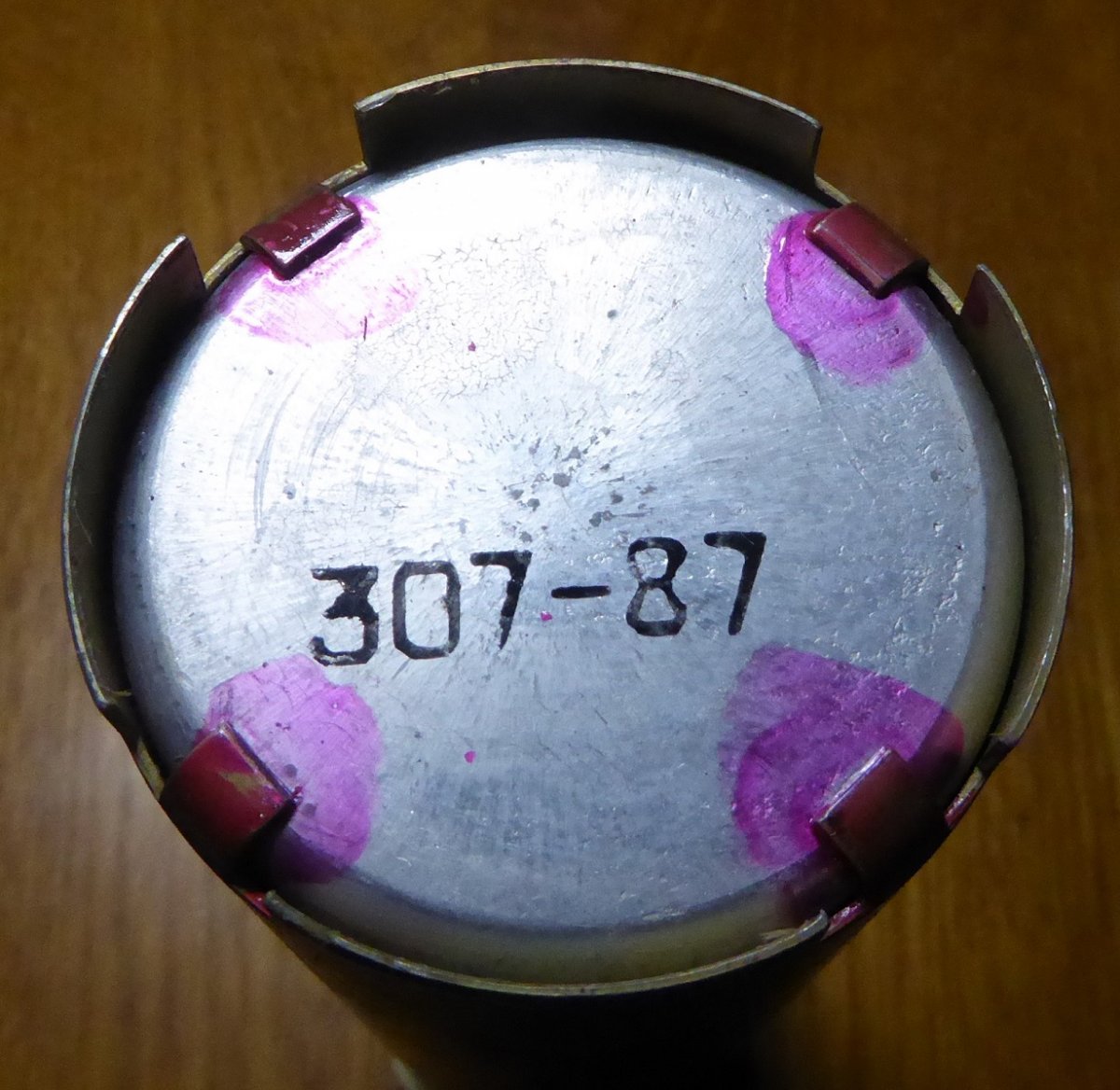

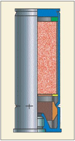

    Всем добра. Подскажите пожалуйста, в этом устройстве установлен капсюль с электроподжигом или двойного действия?

    Только электроподжиг!
    После поступления на центральный контакт и корпус электровоспламенителя импульса электрического тока срабатывает электровоспламенитель и воспламеняет таблетку пиротехнического состава. Давлением продуктов горения инициирующей навески электровоспламенителя и пиротехнического состава таблетки раскатывается дульце гильзы и горящая таблетка выбрасывается из гильзы, создавая источник инфракрасного излучения.
