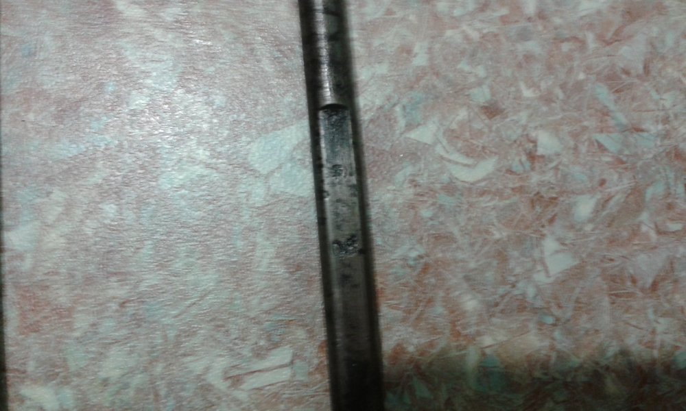

    Тут в переписке с комрадом,возник вопрос,буддто бы это народное творчество.
    Как сказал комрад Маузеров на резьбе не было.
    Прошу знатоков подтвердить или опровергнуть.
    С уважением, Игорь.

    а курок тоже на резьбе?
  4. IgorSatok
    IgorSatok Oberstleutnant
    2.992
    Гуцульщина
    да!курок на резьбе
    так было на затворе,затвор с прямой рукоятью.

    Кстати резьба конусная,если вкручивать боек в курок с другой стороны то он вкручивается только на 1\3 резьбы.
  7. Ervin_Romel
    Ervin_Romel Oberfeldwebel
    1.108
    Uk
    однозначно самопал, только я от гадаю, кто да зачем так сделал...
    зубы наружные ударника, и внутренние курка теоретически вечные, поломаться в следствии использования затвора не могли, соответственно зачем нарезать резьбу..

    ну нарезать то не проблема на бойке,но как в курке сделать резьбу,
    длинна бойка соответствует стандартному к 98

    а что по клейму?

    По-моему, все очень просто: попробовал курок на ударник поставить, а оно не получилось (так иногда бывает, не проворачивается курок до нужного положения, хотя и почищен хорошо). А по незнанию человек увидел подобие резьбы на конце ударника, естественно такую плашку найти не смог, ну и прогнал тем, что подошло, а потом и курок таким же образом изуродовал.
