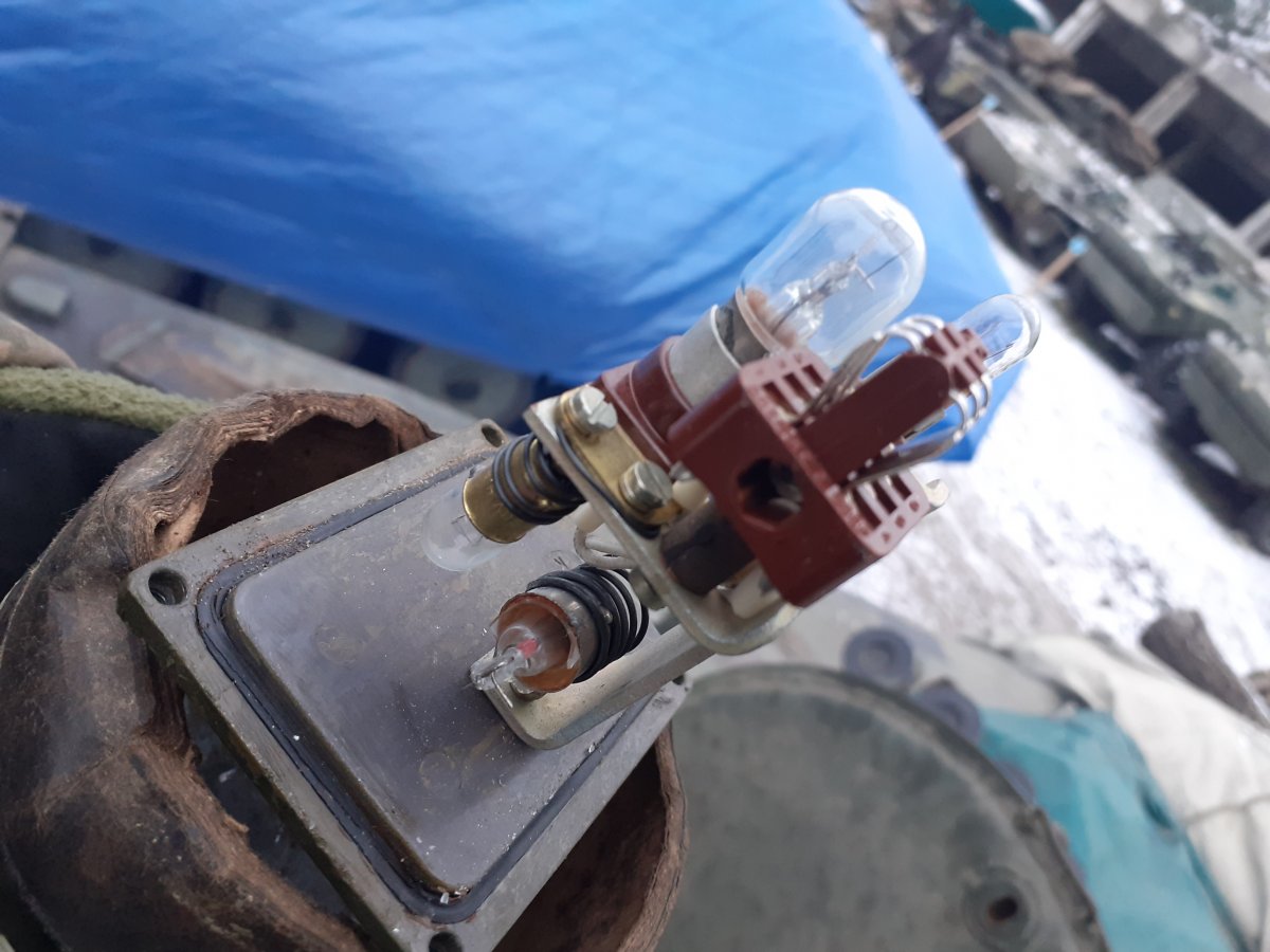

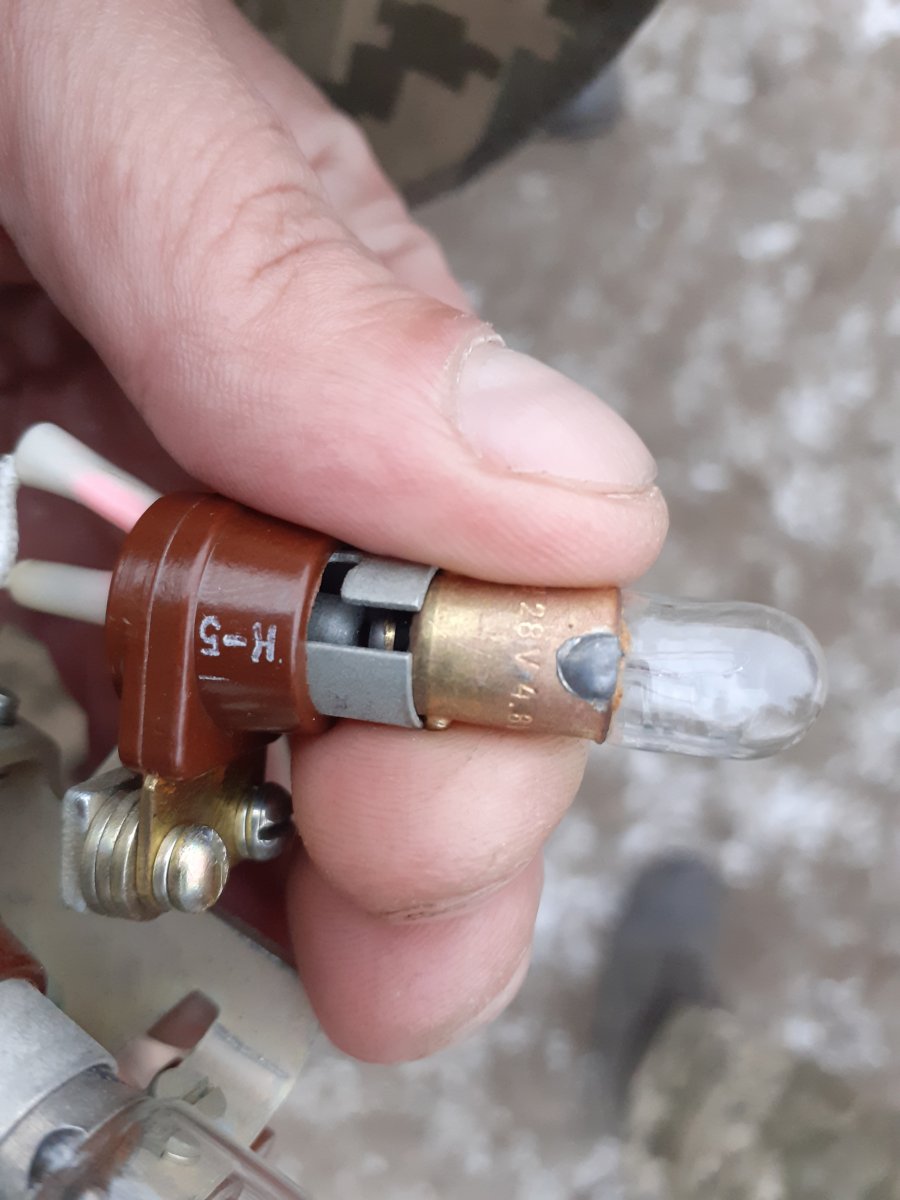

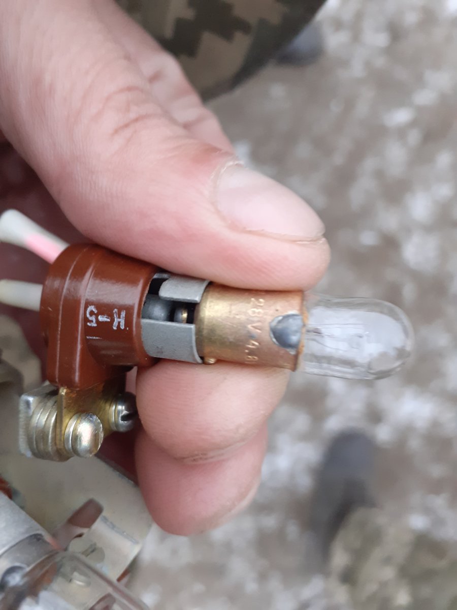

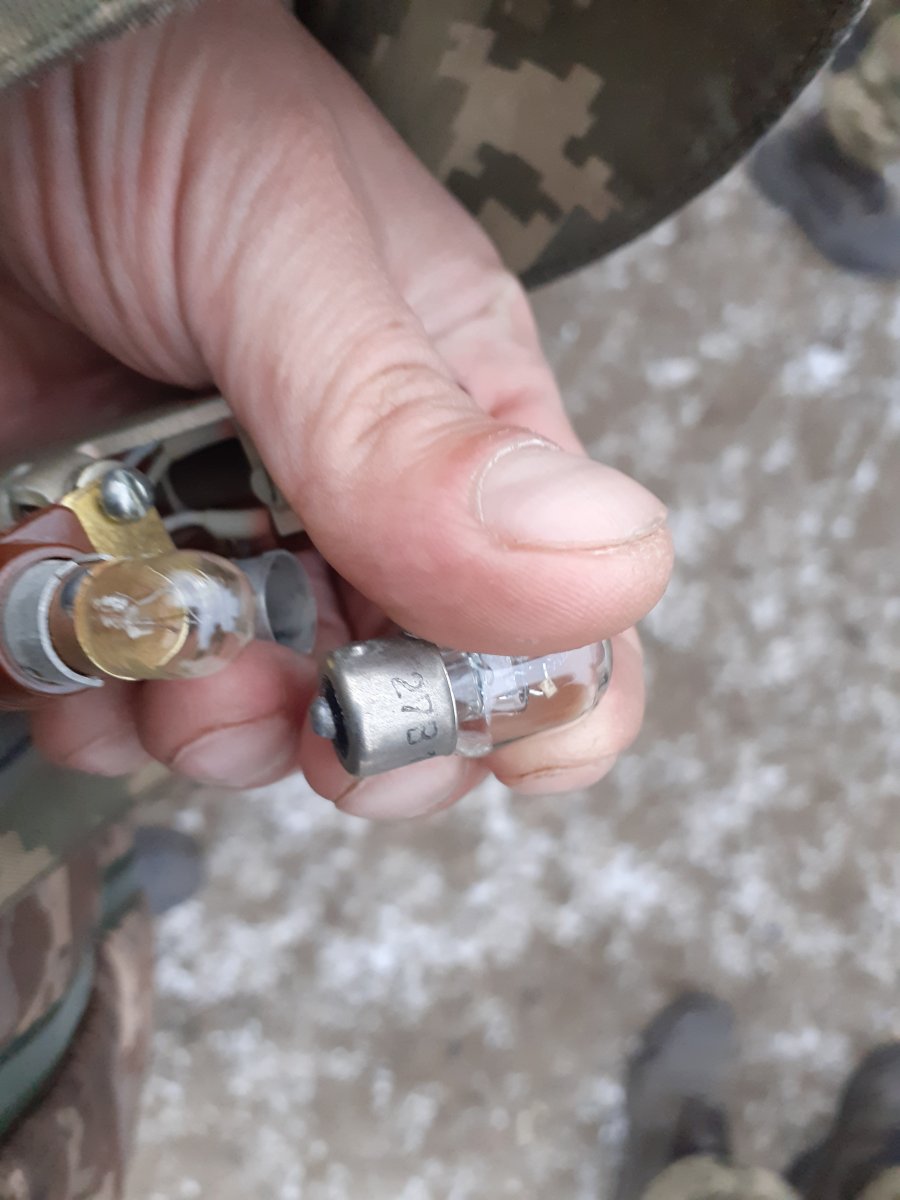

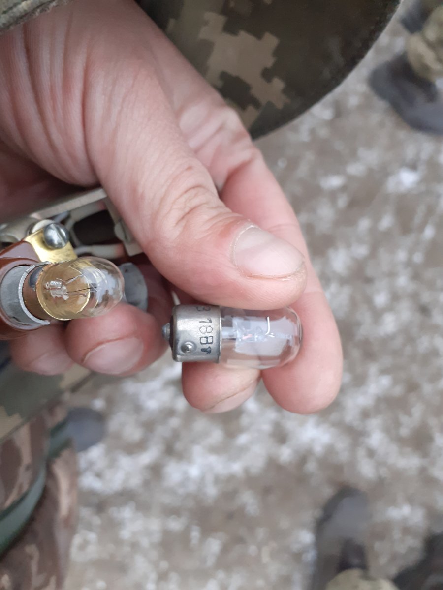

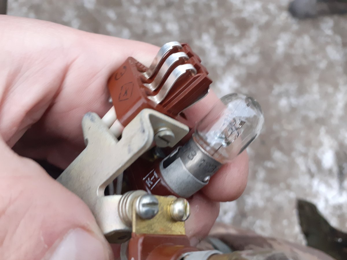

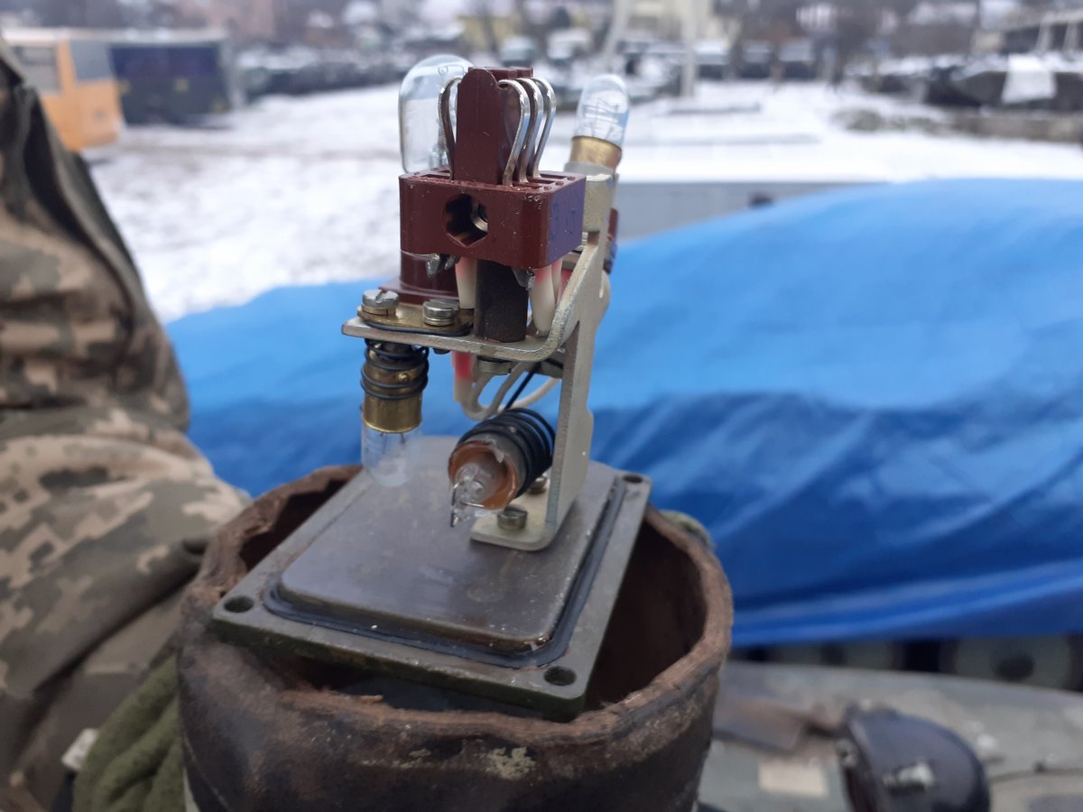

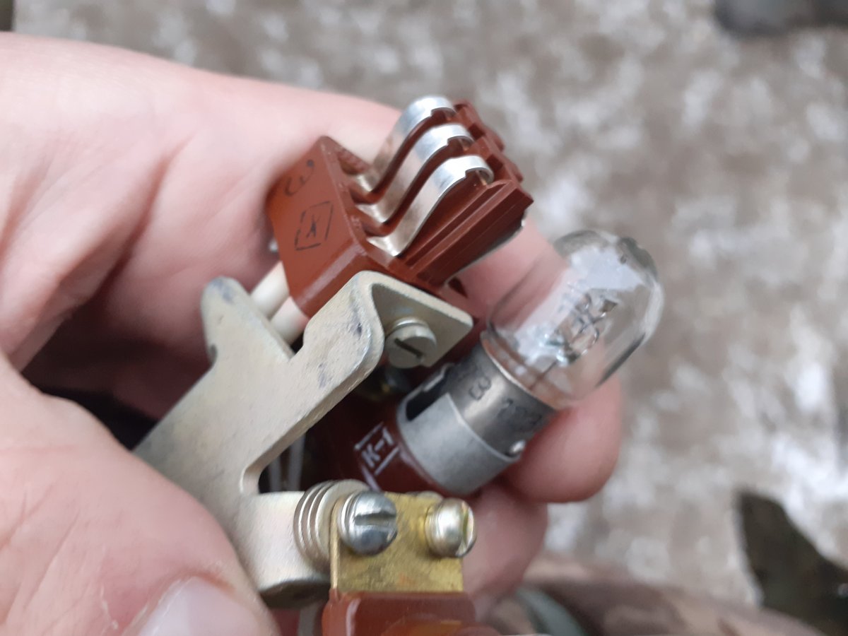

    Задача. В прицеле 1пм22м1 постоянно вылетают лампочки. Гаснет сетка.
    И при не заведенной сетка часто не светится вообще. Т.е. тихо не стреляем, без движка
    Оно 24-28 вольт.
    20201209_152511.jpg 20201209_152508.jpg 20201209_152455.jpg 20201209_152454.jpg 20201209_152409.jpg 20201209_152407.jpg 20201209_145909.jpg 20201209_145903.jpg

    4. (в наявності 5 шт.)
      Глушилка сигналів GPS G9 PRO Потужна глушилка, що пригнічує всі види сигналів GPS, мобільного зв&#03...
      2350 грн.

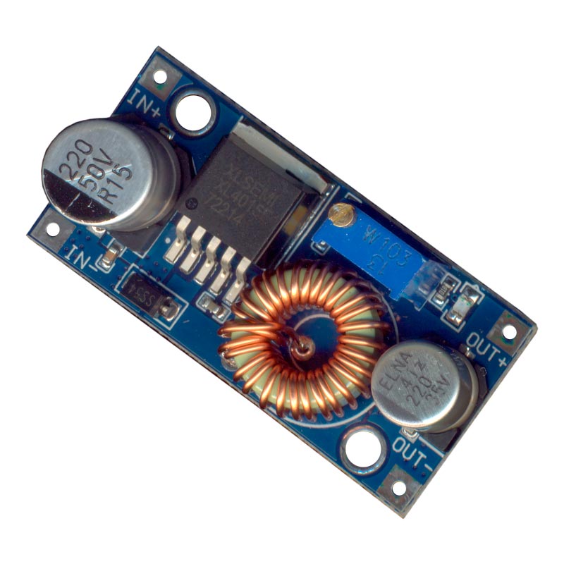

    Можна всунуть модуль https://3v3.com.ua/product_5537.html
    Преимущество компактные размеры, виставите напряжение на 12В и будет Вам счастье а того запаса мошности хватит с головой для лампочки, особенно если всунуть светодиодную .

  9. Боб67
    Боб67 Leutnant
    18
    28
    1.260
    Вол.Вол.
    Підтримаю,можна стабілізатор напруги поставити тільки на цю підсвітку.

  10. Roman170
    Roman170 Leutnant
    1.327
    Подохнет там такой преобразователь-напряжение повышенное+импульсы.И разбалансируете схему,напряжение станет еще больше.Нужно стрелочным тестером померить что там?Не цифровым.И как вариант,запитать лампочки через диодный мост,с блокирующими конденсаторами по входу и выходу.Не электролитами

    А что это за пружины????
    Это народное творчество,или такое родное???
    ДВ762 подобається це.
  19. gvv2309
    gvv2309 Oberstleutnant
    3.474
    Київ
    В этой фразе миллион вопросов.
    Вылетают лампочки -лампочки вылетают из цоколя,или лампочки сгорают,или лампочки разбиваются???
    Вижу разбитую лампу в "пружине" если это Кулибин нагородил,так она там и должна разбиться.
  20. Чёрный Швед
    Чёрный Швед Правый Сектор
    3.501
    Восточный Фронт
    Пружинки родные - это типа зип лампочка, чтобы зольдаты не искали где взять.
    На прицеле есть регулировка яркости сетки.
    Естественно полезем с тестером, дофоткаю, посмотрю что по питанию.
    Лампы как просто сгорают, так и аж стекло отлетает - наверняка при заводке идет нехилый такой удар.
    Бэхи в чернивцях, сад - гора, эдельвейс.
    В десне подобные машины сидят на внешних источниках питания, когда его отключают, например чтоб поездить, наблюдается такая же ситуация с сетками прицела.
    В бою типа это важно, остаться без сетки = приход карачуна, кондратия и прочего малоприятного контингента

  23. antsu88
    antsu88 Feldwebel
    280
    Белый Порог
    сеть 24v, а кратковременные выбросы там наверняка намного больше 36v которые max. для модуля. Для такого модуля еще нужна входная защита, ISO 7637.
    https://eur-lex.europa.eu/legal-content/en/TXT/?uri=CELEX:42012X0920(01)
    Смотрите Table 2 Maximum allowed pulse amplitude
