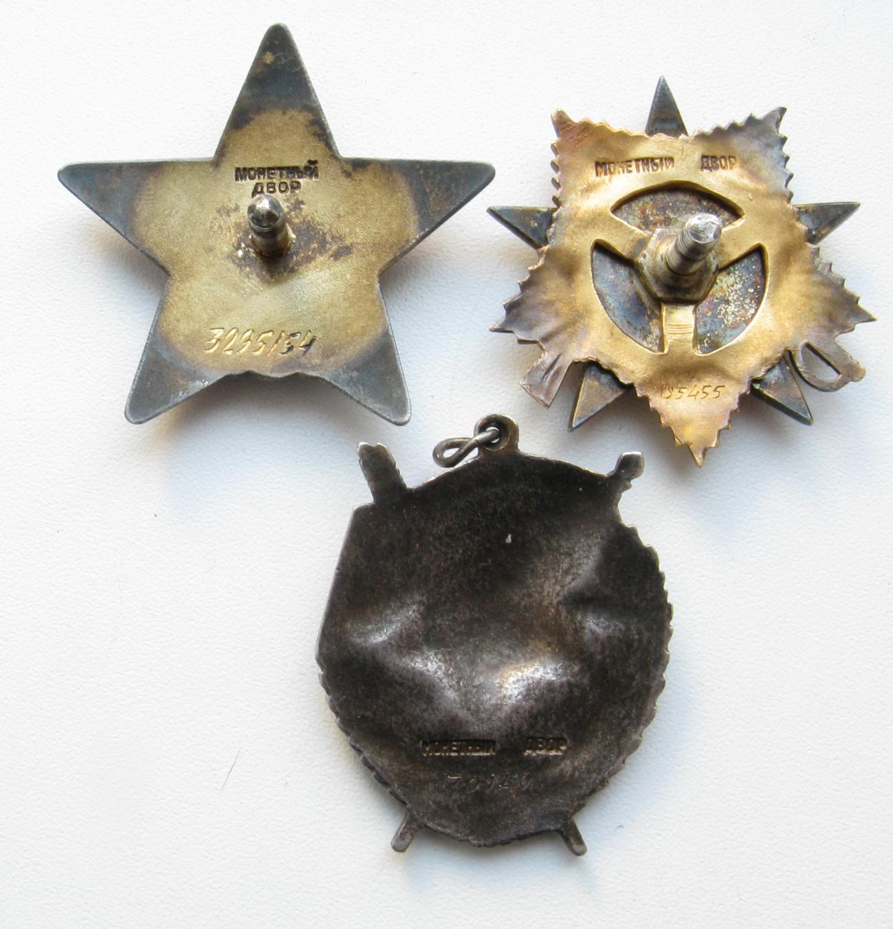

    Доки, КЗ и БКЗ - по-моему нормально, а к ов1 такие же вопросы как и в предыдущей теме...
    Если возможно, закажите продавцу четкие фото при естественном освещении и без вспышки указанных деталей.
    особое внимание на ов1. у меня даже закралось мнение, что "производство" подобных творений поставлено где-то на поток...
    Интересуют фото гурта со всех сторон ов1 и бкз, а так же ов1 в разборе

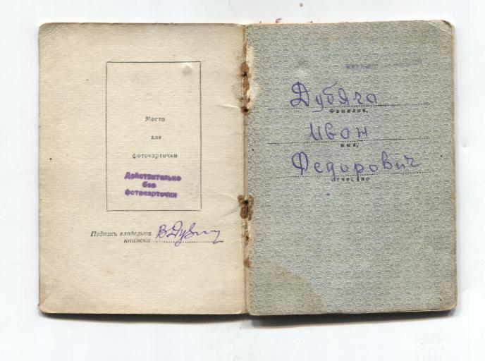

    Комплект хороший. Знаки и документ все норма. БКЗ награждение конец 44 начало 45 года, плохо что кольцо раскушено.

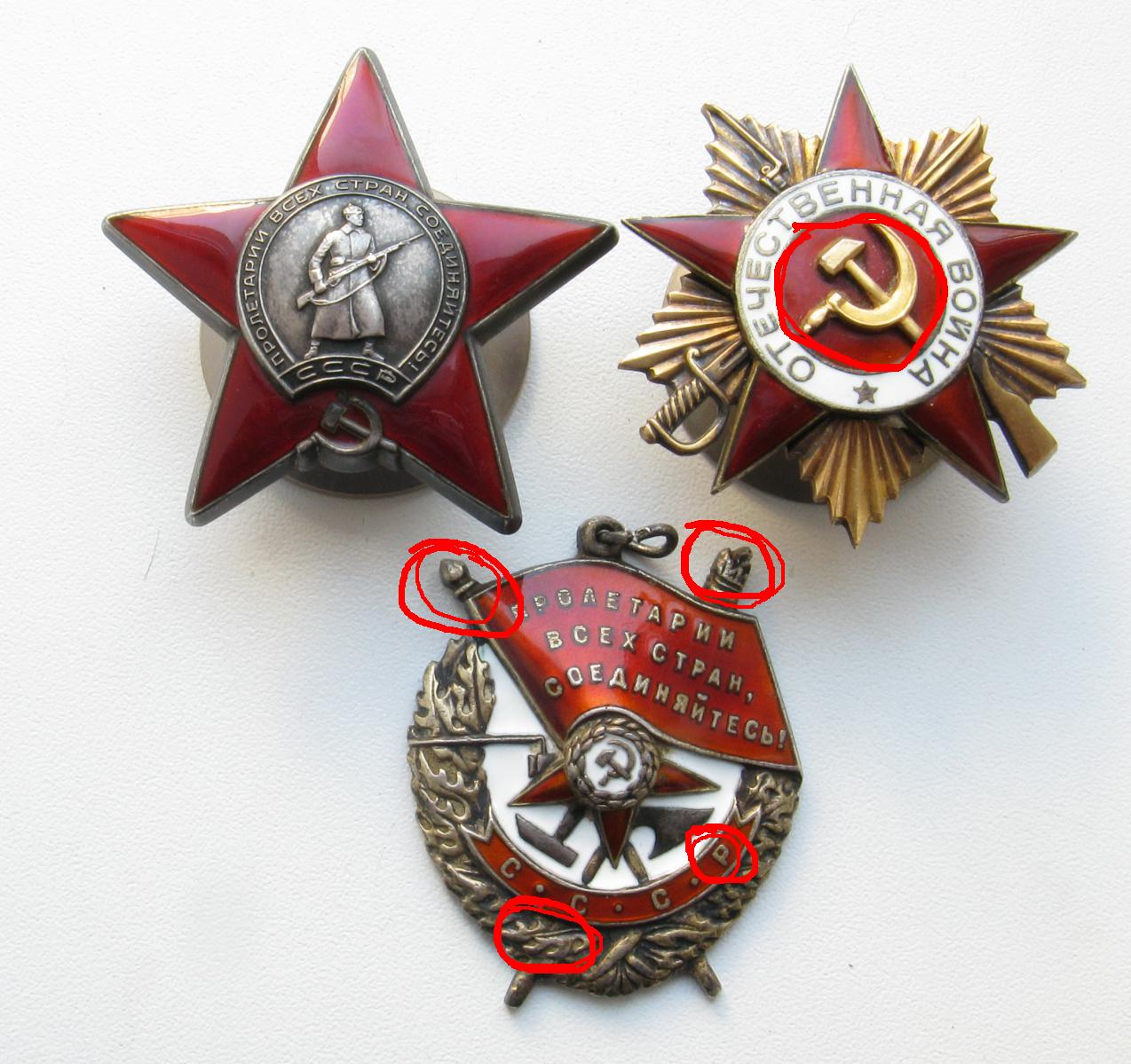

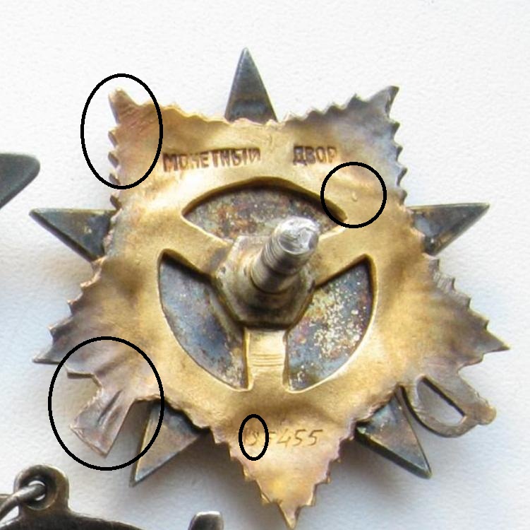

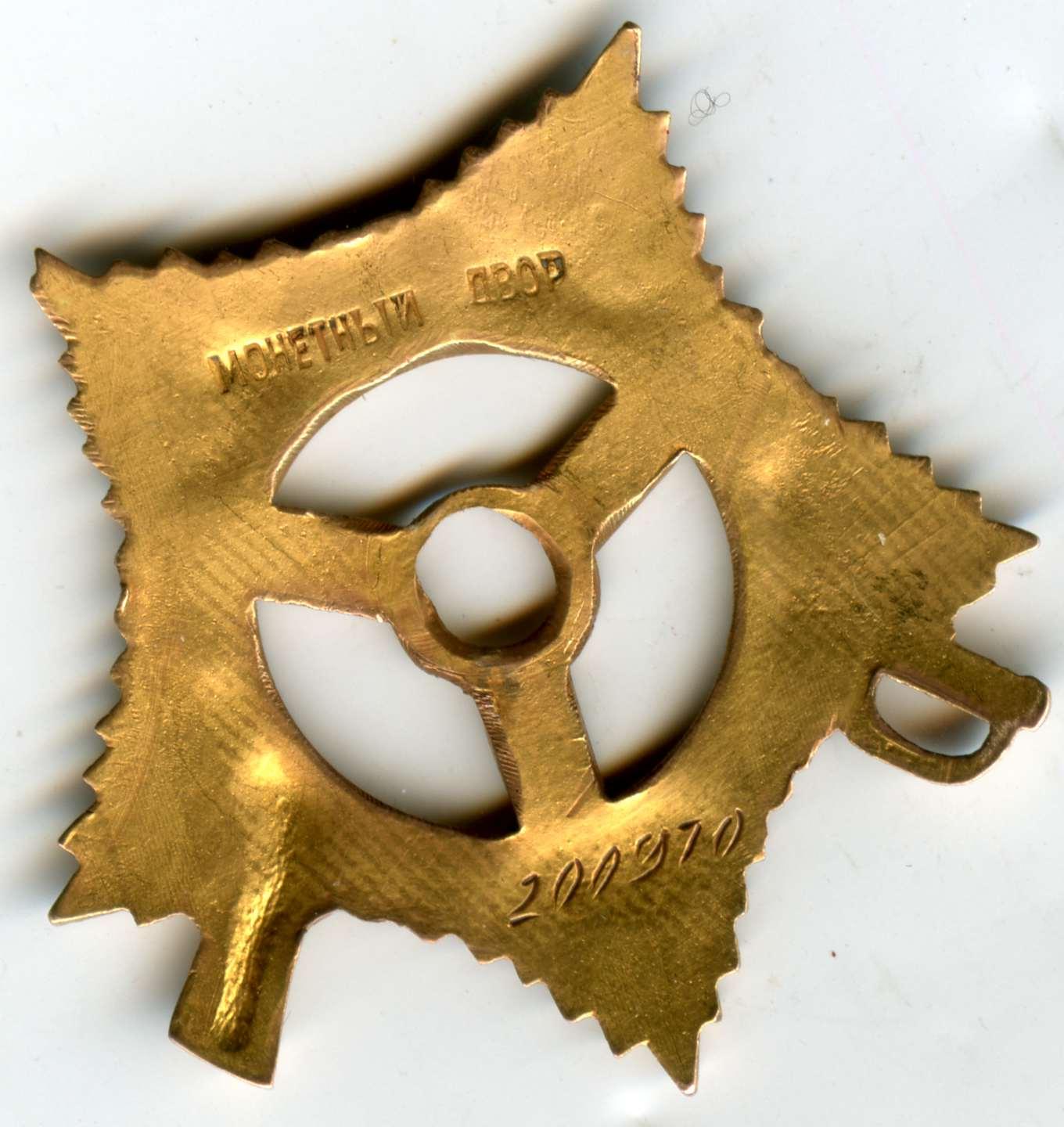

    Доки и БКЗ мне тоже нравятся. КЗ фуфлыжить смысла нет. А вот ов1... У меня сомнения по подлинности! Во-первых я уже озвучивал что по фото можно судить об оригинальности на 70%, а в увеличении данных фото сложно сказать более чем на половину...
    Обратите внимание на участки, которые я выделил в предыдущем посте. Вас не смущают заусенцы и сточенные края на реверсе? А белая эмаль Вас устраивает? (обратите внимание на места соприкосновения металла с белой эмалью, как она охватывает буквы)
    А что скажите по поводу странного рода окислений на реверсе?
    Обратите внимания на КЗ. На реверсе четко прослеживаются следы от винта. на реверсе четкое изображения круга, оставленное гайкой. Места которые прикрывал винт не затронуты патиной, когда концы лучей черные. А теперь взгляните на ОВ. На реверсе нет никаких следов от гайки, а вместо этого радужного цвета окисления.
    Моё мнение - ОВ1 отношения к комплекту не имеет!
    Точно такого же мнения я придерживаюсь и по поводу остальных исполнений ОВ1 представленных на опознание камрадом viking1941

    Так дело же не в пробивке! Я уверен что в данном комплекте награждения ОВ1 как раз была. Я сомневаюсь в оригинальности именно представленного ордена:cool:
    оригинальную отечку скорее всего продали отдельно, а для этого комплекта изготовили реплику на том же номере:smile_11:
    Пробивку и я могу заказать, но смысл в ней, когда даже по таким фото куча вопросов?
    Давайте по порядку... Что Вы можете сказать по сомнительным моментам, которые я выделил в предыдущих постах и указал на фото?:beer:

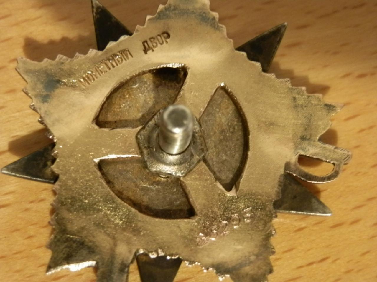

    Хорошо давайте. То что вы обвели в кружки это нормальные рабочие моменты на штрале. Золото мягкий метал и такие косяки очень часто встречаются на многих первый отечках.
  10. zascok
    zascok Stabsfeldwebel
    1.495

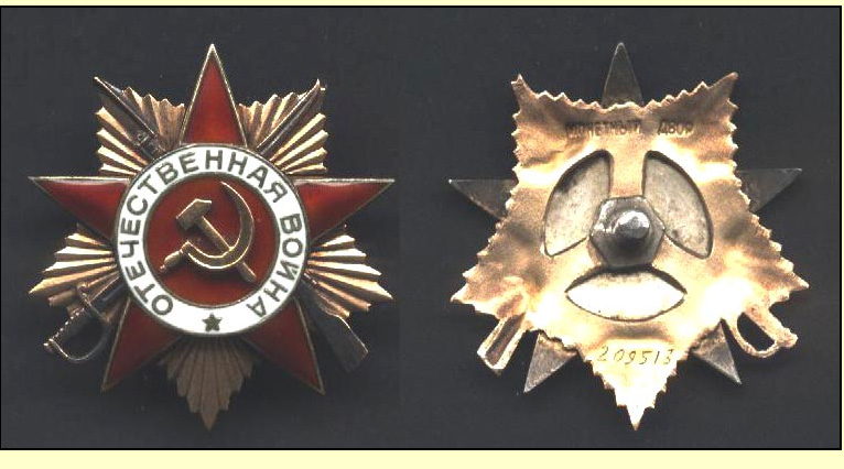

    Нормальный ОВ1 , во всяком случае штрал. Такое безобразие в порядке вещей.
    С золотом боялись мудрить, даже если номер неправильно вырезали, то старались исправить как могут. Не в пример серебряным, где сносился верний слой и номер наносился заново. Если Вам мало мнений выставьте на саммлере. Кстати Лоренц предлагает дело, я бы согласился. тем более 50-60 баксов в таком комплекте погоды не сделают.
    Смотрите фото, из моей коллекции, пожизненный оригинал

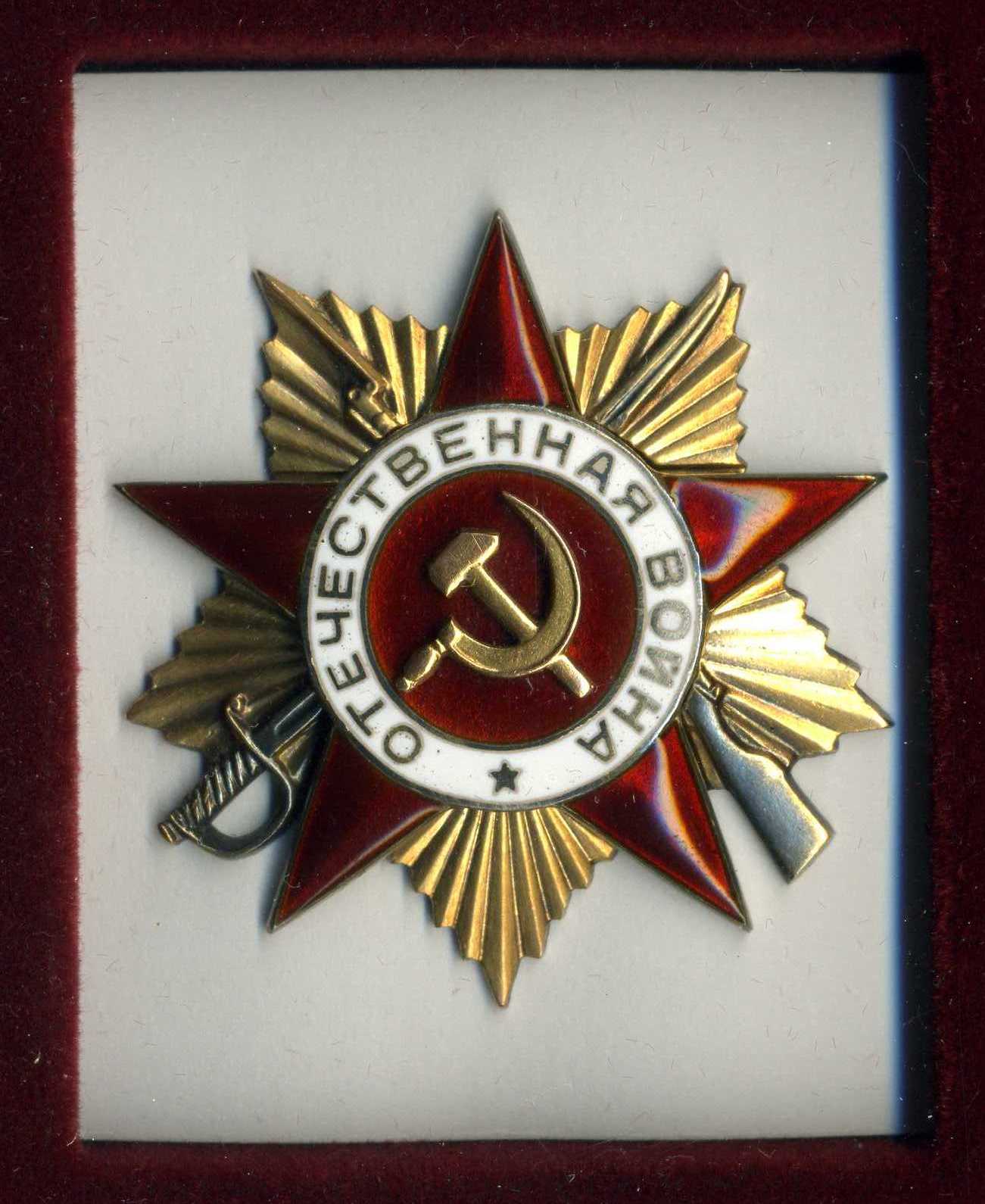

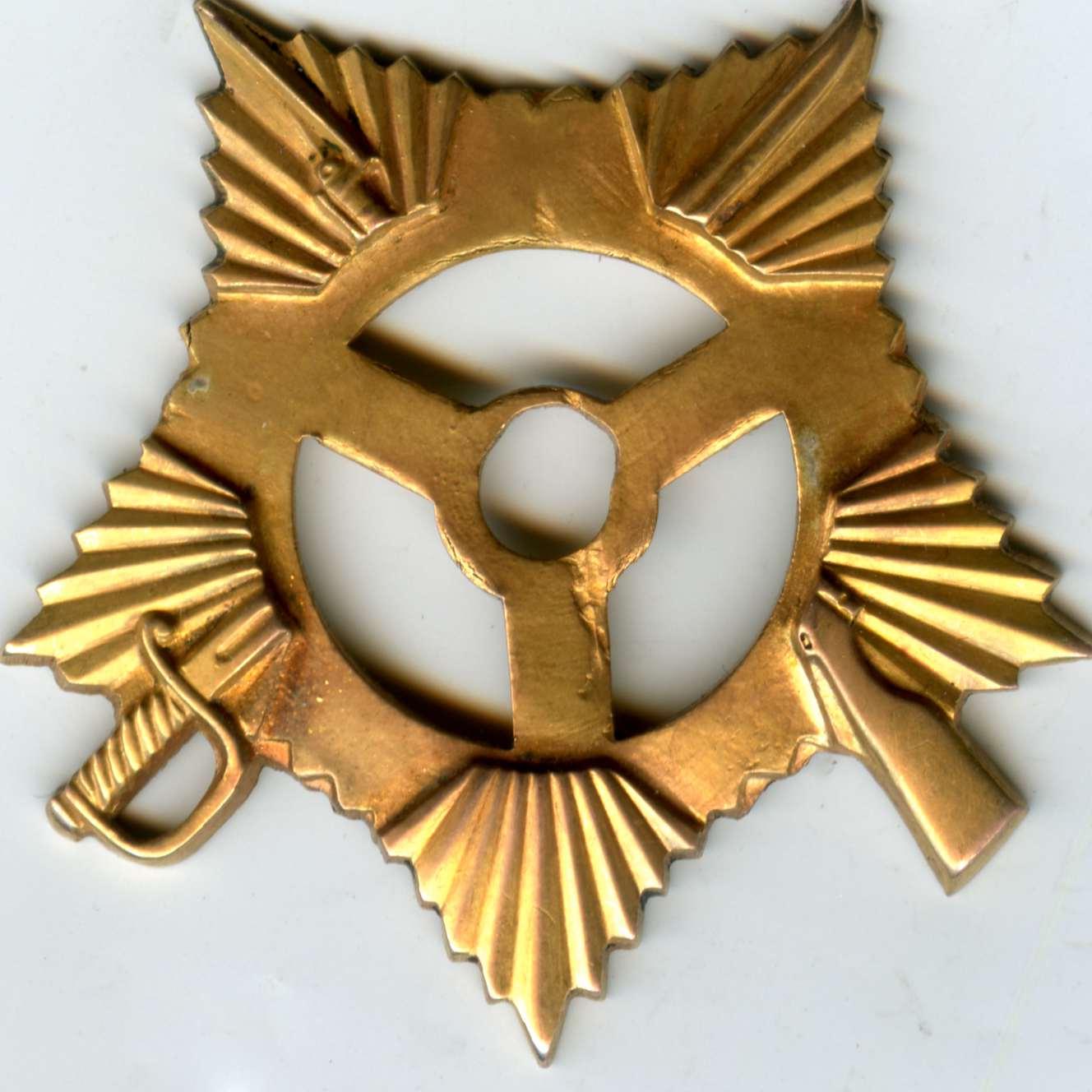

    И все-ровно я настаиваю на своем! Бесспорно что орден выполнен замечательно, видится рука грамотного ювелира. Но сколько бы не делать поблажек на мягкость золота, все-ровно штамп был один и некоторые вещи не совпадают...
    Обратите внимание на количество лучей на золотой пластине между кончиком шашки и лучом звезды на 12 часов. Их 3, когда должно быть полноценных 4.
    Теперь посмотрите на центральный луч золотой пластины на 6 часов и на два соседних (на фото указанно). Нет симметрии. Уж какое бы не было золото мягким, но это детали штампа и такого быть не должно.
    ИМХО - золотая пластина левая! Насчет остальных частей сказать по таким фото не могу...

    Хорошие замечания, мне бы такие сомнения когда токо начинал ;). Есть одно но в Ваших рассуждениях, штампов было несколько. Вот из диапазон с этим сравнивайте. Фотография взята с признанного сайта
    http://www.soviet-screwbacks.com/
    Есть еше пару моментов. хорошие ювелиры в большинстве своем, плавили штралы на лом, к сожалению. И второй надо быть семи пядей во лбу с доступом в хим/физ лаб, что бы на новодельный штрал навести диффузию серебра. Видите почернения на штрале? Это молекулы себебра перепрыгивали на штрал. Уверен если открутить штрал, то на серебряной звезде будет видна золотая пленка.
