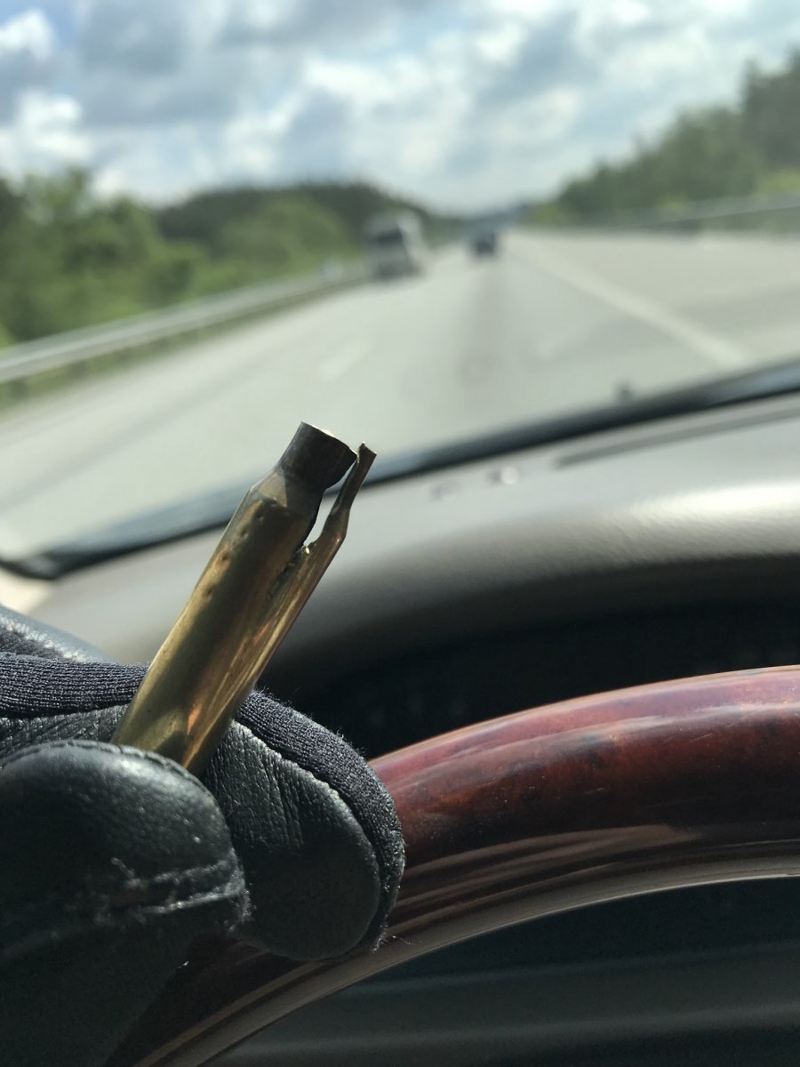

    При нажатии на спуск выстрел происходит с ощутимой задержкой.

    Что произошло:

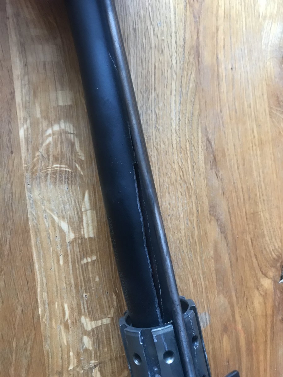

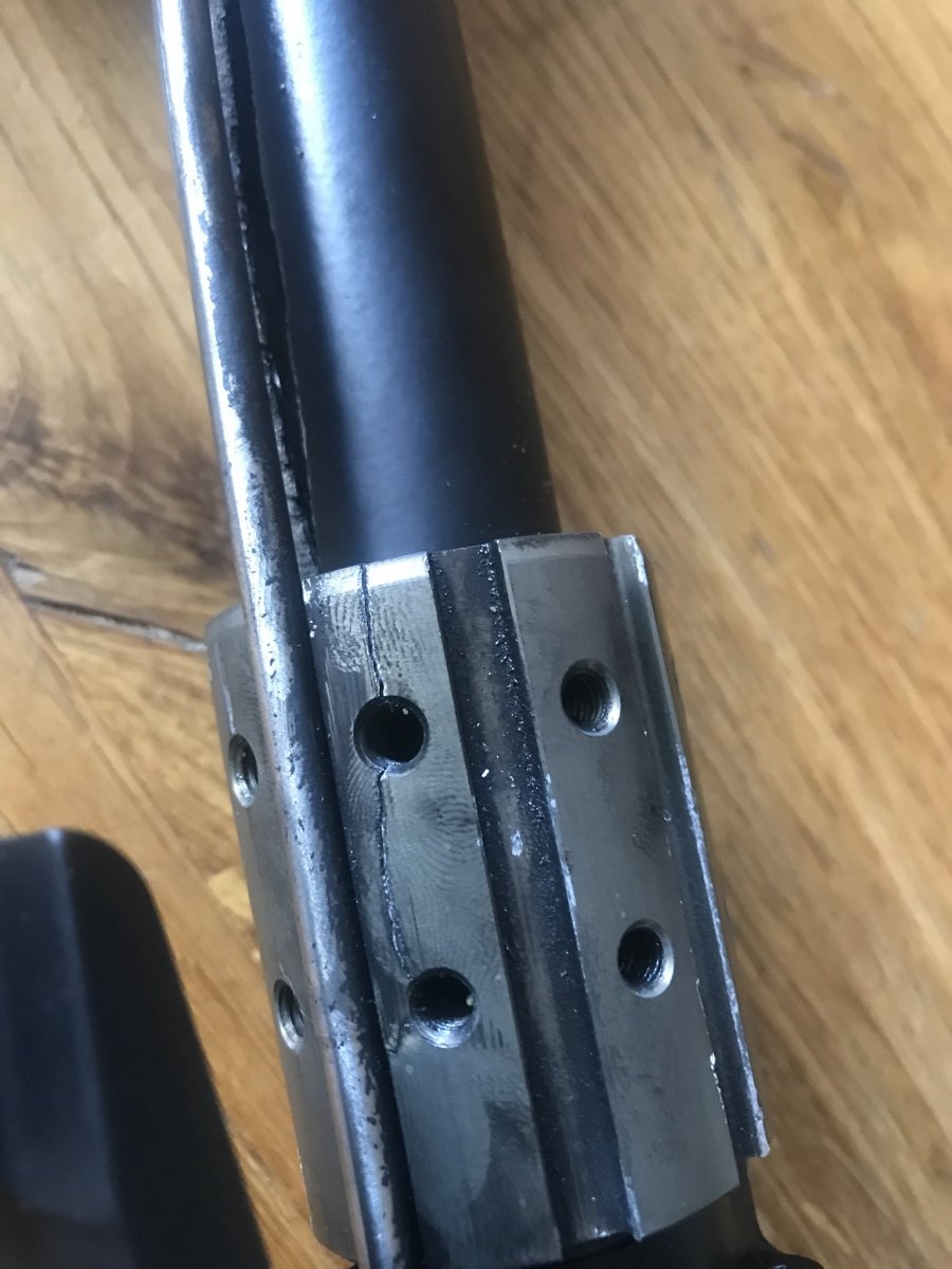

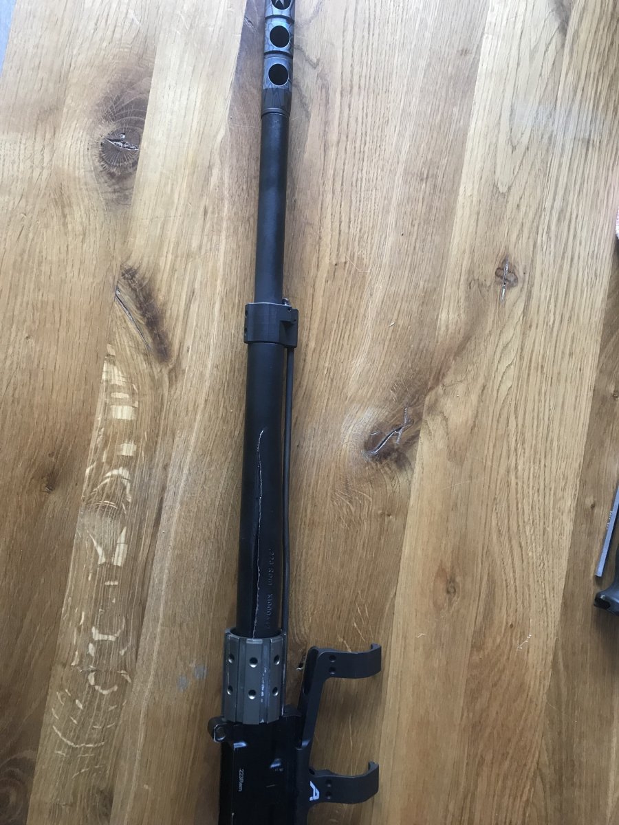

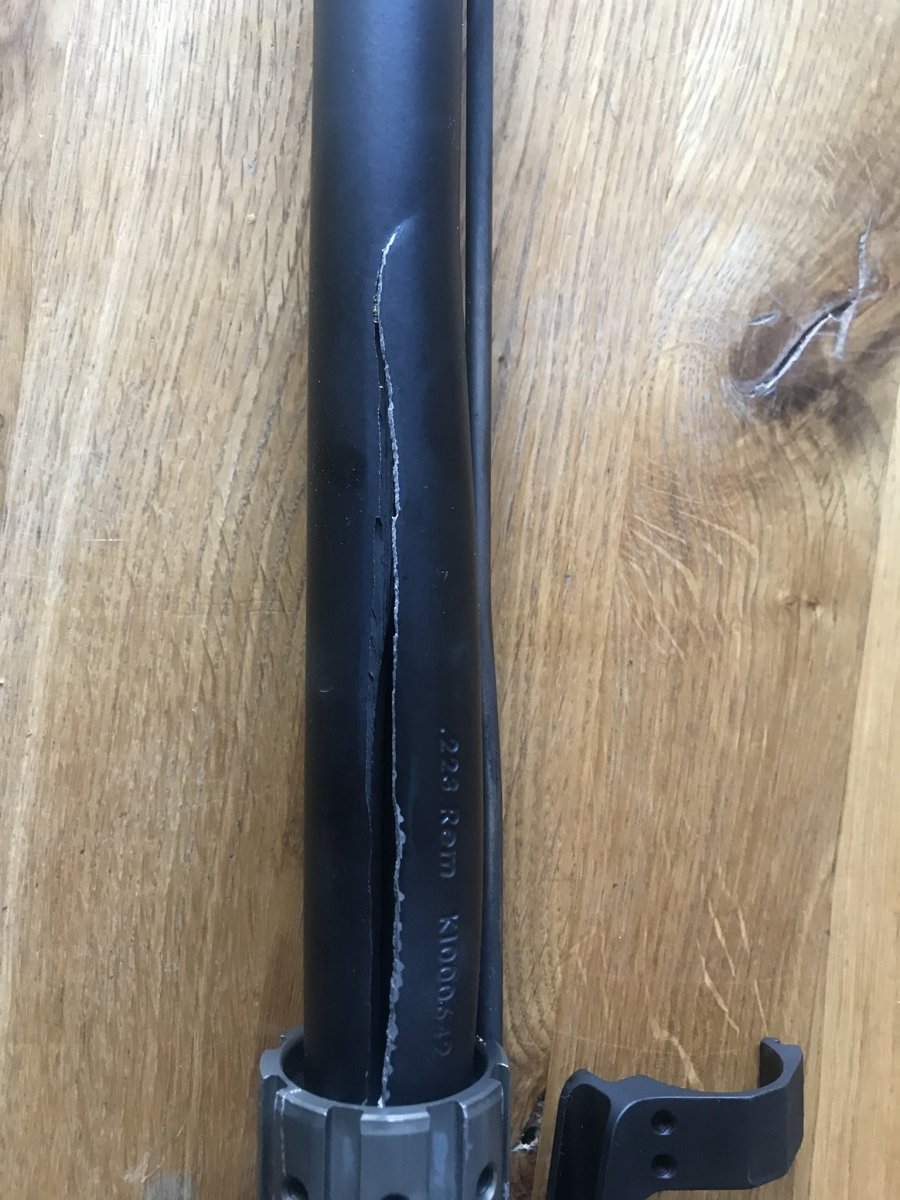

    При выстреле винтовка начинает дымить из ствольной коробки. При осмотре гильз оказывается, что место накола капсюла выклепывается частично или полностью. Газы через отверстие в капсюле прорываются в механизмы ствольной коробки и там воспламеняют масло. Иногда куски выклепанного капсюля находятся в затворе.
    Что вам говорит винтовка: Перебор с давлением! Слишком сильный накол капсюля.
    Чем грозит: Может заклинить жало ударника в переднем положении и винтовка уйдет вразнос, сломается жало ударника, заклинит механизм винтовки. Разрыв ствольной коробки.
    В чем причина: Слишком малый объем гильзы для выбранной навески и слишком тяжелая пуля. Капсюль посажен недостаточно далеко. Жало ударника начало вытягиваться из-за изменения прочности металла и скоро может сколоться или замяться (тут большой привет компании KelTEc).
    Что делать: Сменить гильзу (проблема чаще всего с GEKO и натовскими). Уменьшить навеску пороха. Перепроверить порох (может быть пересушен. Особенно если это старый копанный). Сменить капсюль на более прочный или такой, который садится глубже в карман.

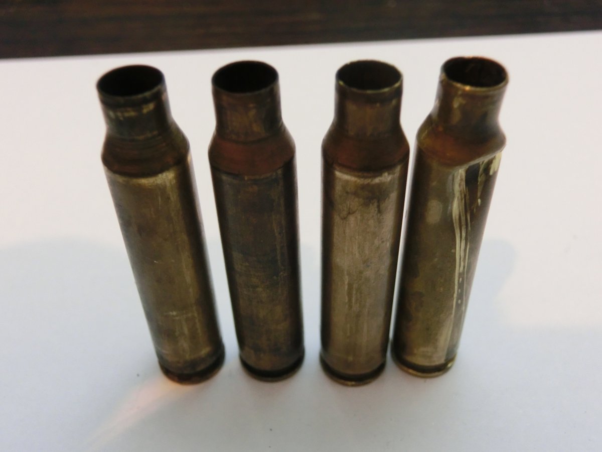

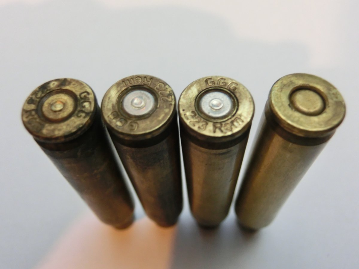

    Обновляю список приключений. Тема сегодняшнего фото - автонакол (не инерциальный, клин жала ударника).
    Как произошла проблема:
    Из чистой винтовки было сделано 35 выстрелов с глушителем.
    Стрелок зарядил новый магазин и нажал рычаг снятия с затворной задержки.
    Винтовка сделала три выстрела автонаколом и подклинила четвертный патрон при подаче.
    Как выглядит итог:
    Слева-направо прогрессия развития событий. Желтые капсюля - Фиоччи, белые CCI
    Что пострадало:
    В этот раз обошлось, дырки получили только противорикошетные балки.
    Особенность произошедшего:
    Было крайне неожиданно. Так как использовался глушитель, то инструктора даже не поняли, что была дана очередь. Пришлось обьяснить произошедшее и как такого не допускать.
    Как такого не допускать:
    Есть довольно малый список полуавтоматических винтовок, которые могут длительно стрелять с прикрученным глушителем. Все они относятся к разряду боевых огражданенных винтовок.
    Поэтому требуется тщательно следить за винтовками спортивного класса. Чем точнее механника винтовки, тем меньше выстрелов она может безопасно совершить с навернутым глушителем.
    Инструкторам нужно обращать внимание на то, с чем приходят в тир и не стесняться спрашивать, какие были сделаны апгрейды. Особо тщательно надо следить за тем как работают стрелки с полуавтоматическими винтовками новейшего типа (KelTec RDB, KelTec RFB, Kriss Vector, Desert Tech MDR).
    GarguLL, Ulian, Камча та 8 іншим подобається це.

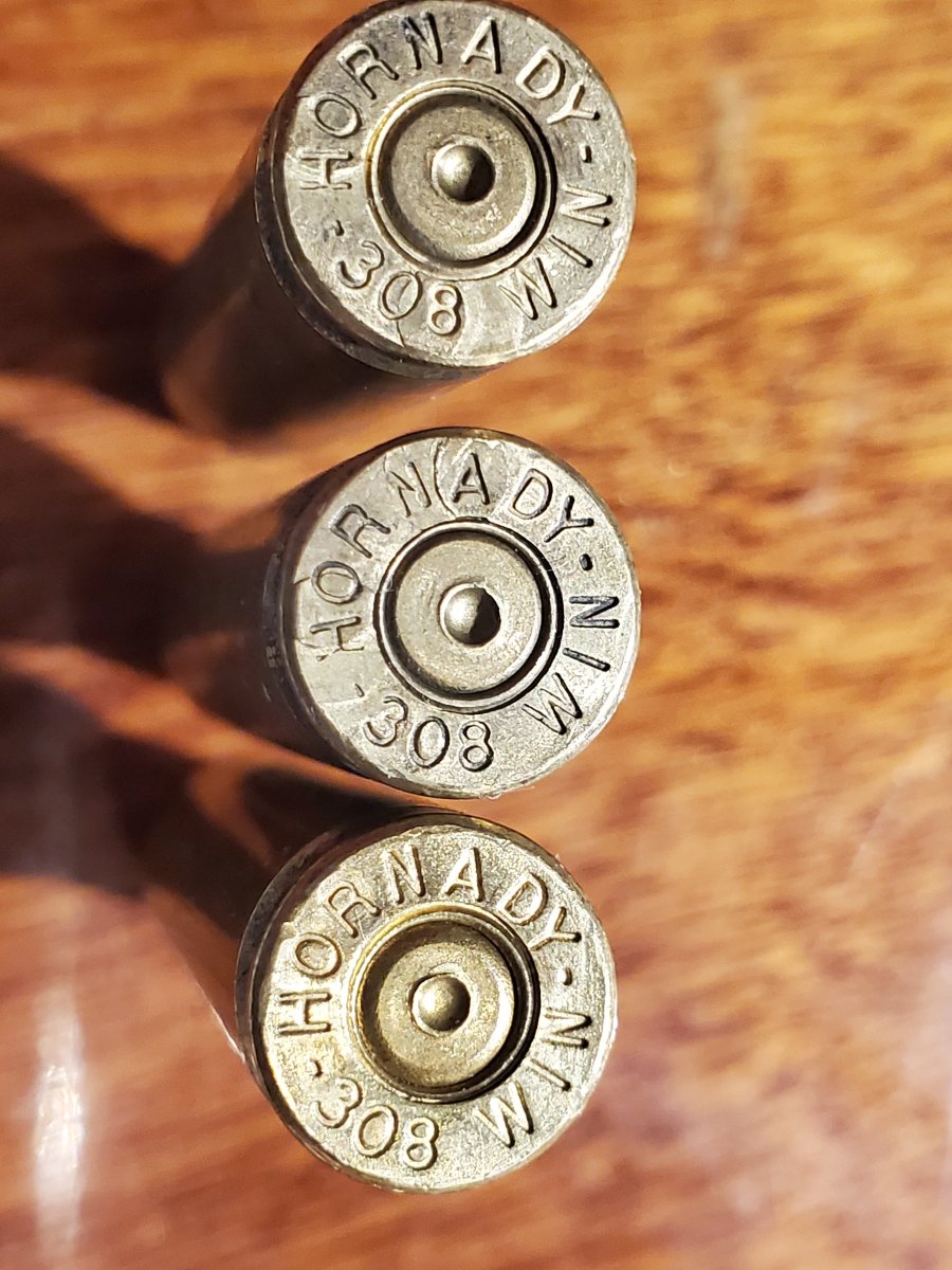

    Подобрал в тире три 308х с явными следами овергаза. По всей видимости, релоад с капсами Фиоччи и кольцом обжимки на дульце.
    Характерные следы удара о край окна экстракции и приличный расклепный след дырки эжектора. Проплющенные капсюля с "вулканами" по краю накола.
    Не знаю, чье, но аккуратнее с навесками Шостки. Дешево, не значит безопасно.
