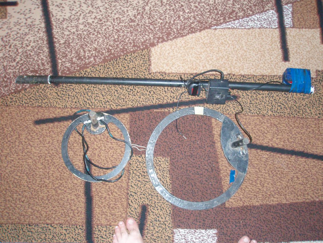

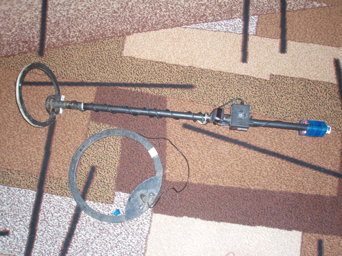

    Отходил с ним 4 года.
    Производство - ХЗ
    Две катухи, одна - 24 см, вторая - 35 см.
    Маленькой даже пули находил. Большой - не работал, и маленькая всё выполняла. Чуствительность - до 0,5 м.
    Питание - 6 батареек 1,5 В, средние бочонки.
    Внутри пластиковой штанги - деревянный стержень, прочный, надёжный.
    Электронный блок - какого-то фабричного производства. Катухи эпоксидкой герметизировал и усилял.
    присутствует световая (диодная) и звуковая (внешняя, но можно и наушники подсоеденить - разьем Джек)
    Цена вопроса - 1200 грн. Продаю, т.к. подарили новый.

    МАСТЕР КИТ, непомню номер набора, ну в принципе Металоискатель по принципу частотометра, автор сей конструкции (схемы) Андрей Щедрин+Юра Колоколов
    внутри Атмелка AT90S2313PI ах да и микруха 555 генератор, серце девайса, прибор тупо пляжный как по мне, снижай цену )))) да будет тебе щастье :smile_12:

    То что работяга-сомнений нет.... набор наз. ВМ8042 (NM8042)
    А с ценой-явный перегиб!!!
  4. Belj
    Belj Stabsgefreiter
    624
    Вы наверное миллионер,если этот приборчик бюджетный.
  5. Wolfgrey
    Wolfgrey Moderator
    6.376
    Україна, Дніпро
    Не по принципу частотомера, а обычный импульсник из первых наборов "Мастер-кит" конструкции Щедрина (к сожалению, не будет работать с большой (1х1м.) катушкой). Для пляжа непригоден, так как полностью отсутствует дискриминация. Пойдёт по войне, если не влом копать осколки. Цена завышена как минимум вдвое.

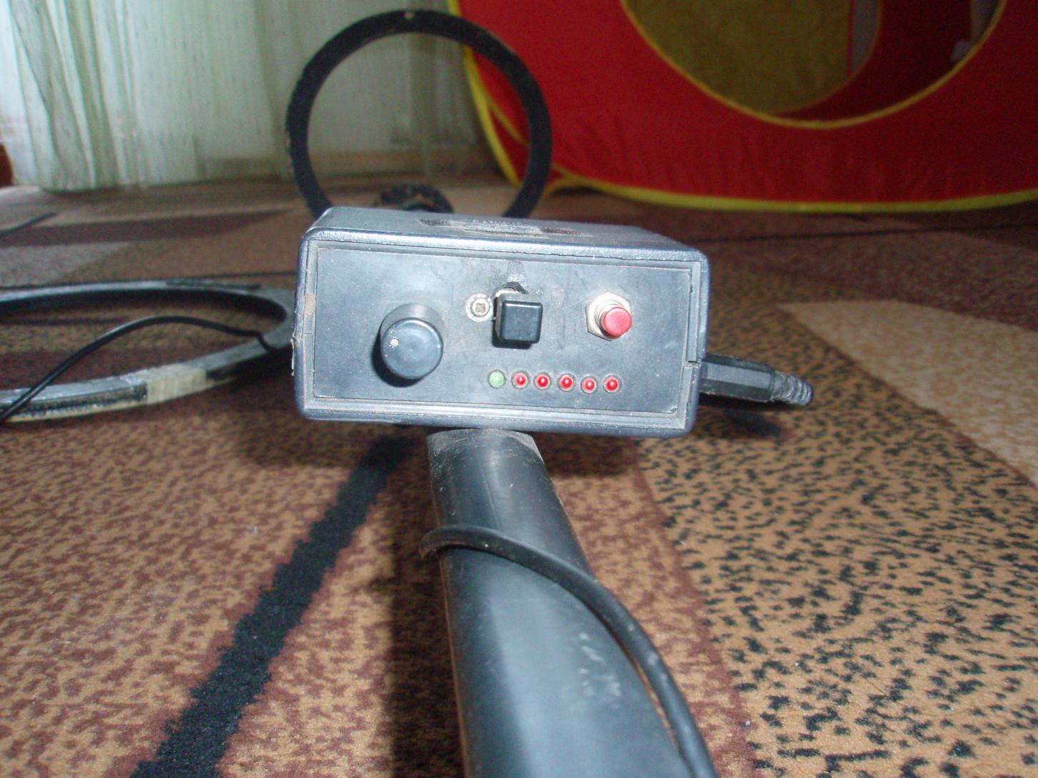

    Не ну там есть, что то похожое на псевдо дискриминацию, в реалее 7мь светодиодов, это не маловажная инфа :), Цена 100 пудово очень завышена :smile_11:, да и к томуже неизвестно прибор если делал сам, то какой прошивкой прошивал контроллер ??? свободно - доступной, или авторской полной ???

    Ето кощей 2и,как выше упоминалось набор 8042,уже снят с производства и заменён набором 8044 тоесть кощеем 5и.Подробная инфа о нём на сайте md4u.ru .Нормальный прибор для сбора всего металического.Цена завышена вдвое.

    К сожалению, Вы ошиблись. Всётаки предлагаемый прибор представляет собой продукцию из набора NM9042 "Мастер-кит", желающим полюбоваться (чтобы не засорять пост фотографиями и описаниями) сюда - http://www.masterkit.ru/main/set.php?num=638 Вы сами можете легко убедиться в своей ошибке, если сравните цвета светодиодной линейки и, что гораздо важнее - положение органов управления на предлагаемом девайсе, вашей фотографии и фотографии по ссылке. Так что сорри, но всё же импульсник (но это даже хорошо, ибо "по принципу частотомера" - вообще туфта).
    Кстати, линейка светодиодов - всего лишь уровень сигнала, дискримом там не пахнет в принципе.

    для пляжа Тракер-PI вполне годится. дискрим у него такой - пробка пивная - сигнал мощный, все диоды горят, монета - горят первые 2-3 диода. крупная монета - так же как пивная пробка горят все диоды. в-общем легко научиться различать где монета где пробка. а вот дискрима как в балансниках нет действительно.

    Диоды горят не на конкретный металл или предмет , а на силу сигнала , а точнее на пропорцию - глубина залегания*размер предмета.
    а если у вас ведро на 50 см ?! так же будут гореть 2-3 диода.
    Или пример с крышкой на 10 см?! что - опять все диоды гореть будут.
    это бред полный.
    У Мастеркита , Кащея , РУна , Клона (тип 8042) - как не было дискрима - так и не откуда взяться.
    Для войны прибор подойдёт , но скорее это не металик , как таковой ,а большой пинпойнт.
    Так как принцип как раз пинпойнта всё же - чем ближе и больше предмет - тем больше диодов и выше звук.

    Это модель ВМ8041 (или NM8041-набор для пайки)
