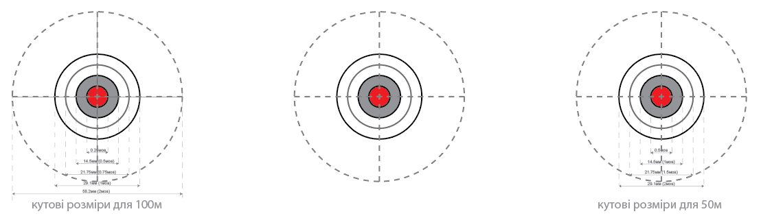

  21. amitnik
    amitnik Leutnant
    1.635
    Київ
    Джентльмени, в мене є враження, що ви якісь термінатори. :) :Dстріляти !00 метрів з кратністю 4, або навіть з механічних..:eek:
    Я вчора був вигулював мілкашку у критому тирі. Так навіть з 50 метрів таку мішень:
    на кратності 8 фактично не було видно за сіткою прицілу. На 100 метрів тим більше видно не буде.
    Механічні прицільні вже пройдений етап: з АРки я їх зняв через пару місяців та пари сотень спалених у нікуди набоїв
    А щодо відкритих барабанів,- дійсно, ви праві: для 223 кал. як такої необхідності в них немає. Але ж хочеться :)

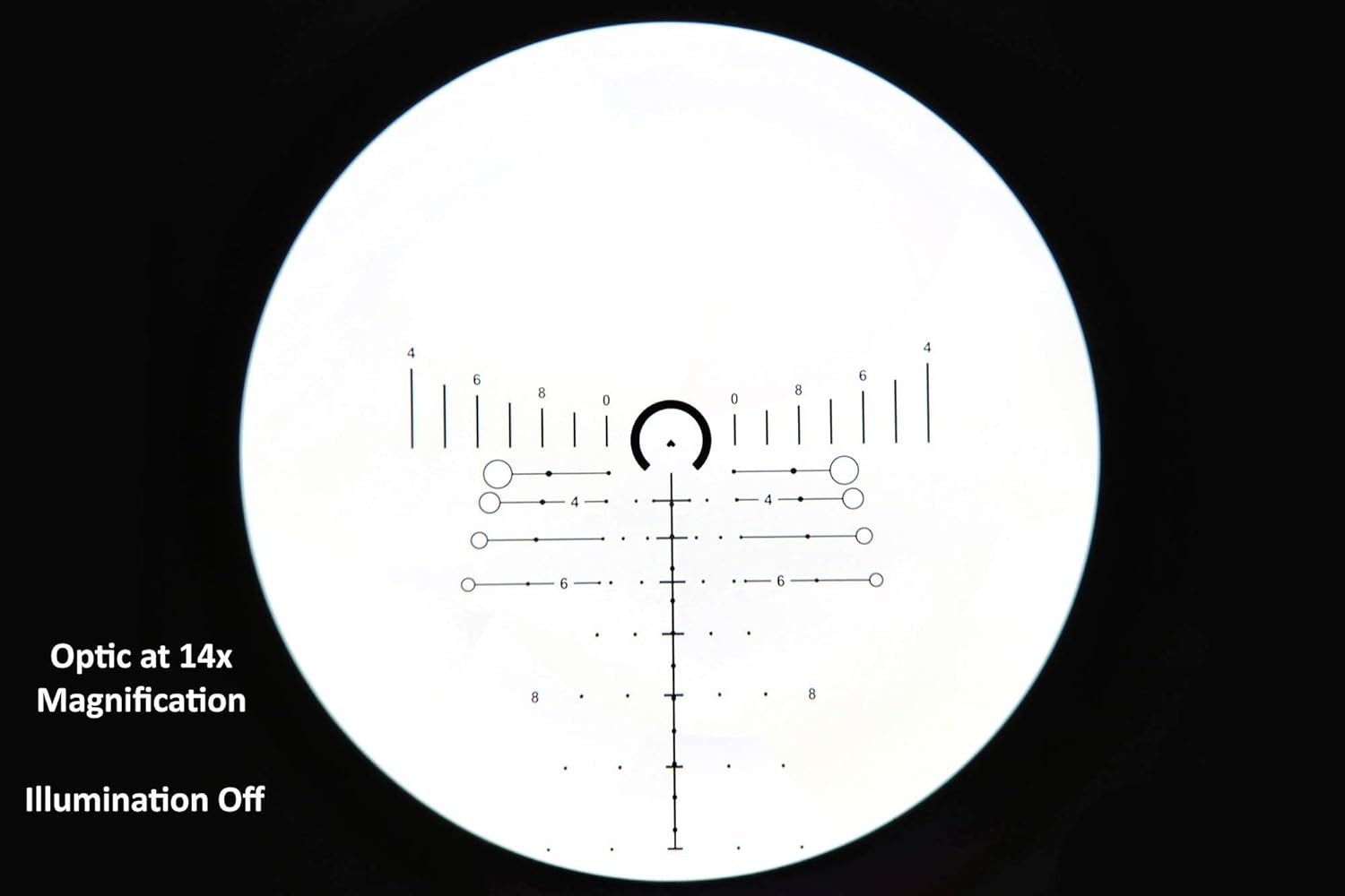

  24. Большой Макс
    Большой Макс Major
    2.665
    г. Черкассы
    У меня зрение не очень, поэтому компенсирую кратностью 4-14, но при удачно подобранной прицельной марке можно обходится и без механики и ли коллиматора :
    amitnik подобається це.
  25. andrij.7
    andrij.7 Gefreiter
    31
    71
    126
    kyiv
    тоже нравиться эта сетка. а где брали если не секрет?
  26. Большой Макс
    Большой Макс Major
    2.665

    Прицел именно под 5,56 - заказывал из-за рубежа (человек с этого сайта привёз, если надо его данные - напишите в личку). В Украине Примари Армс были в этом магазине: https://arsenal911.com.ua/m125-primary_arms Но тут , увы, сетку именно под 5,56 не нашел
