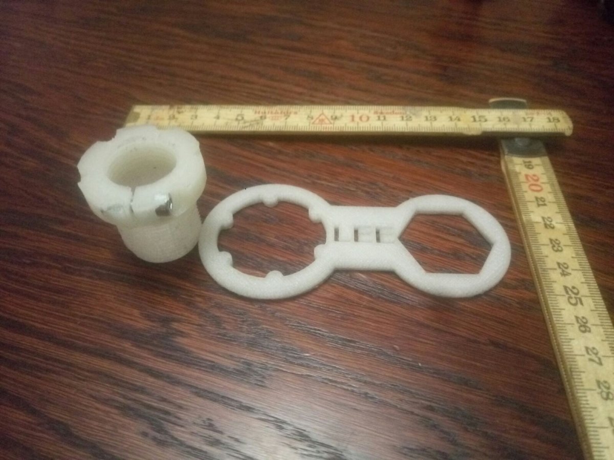

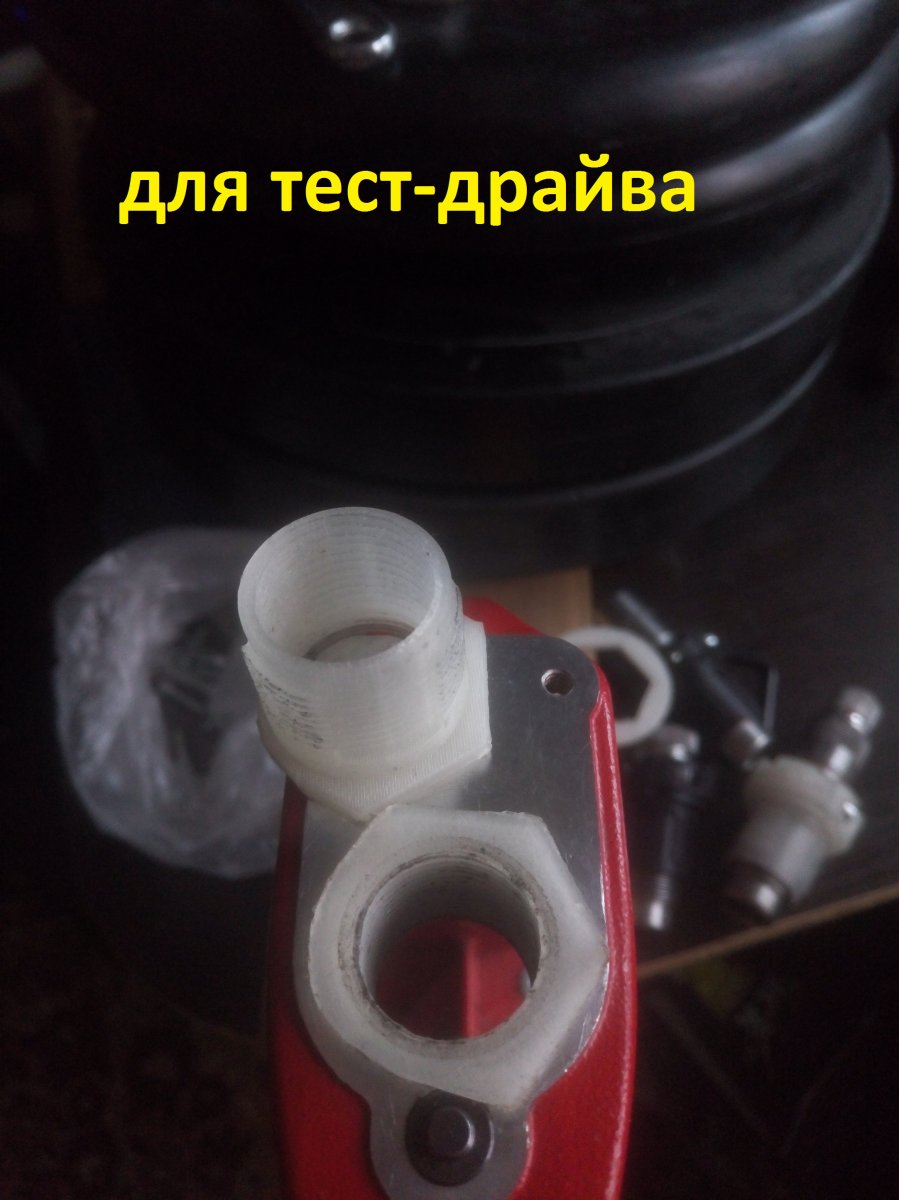

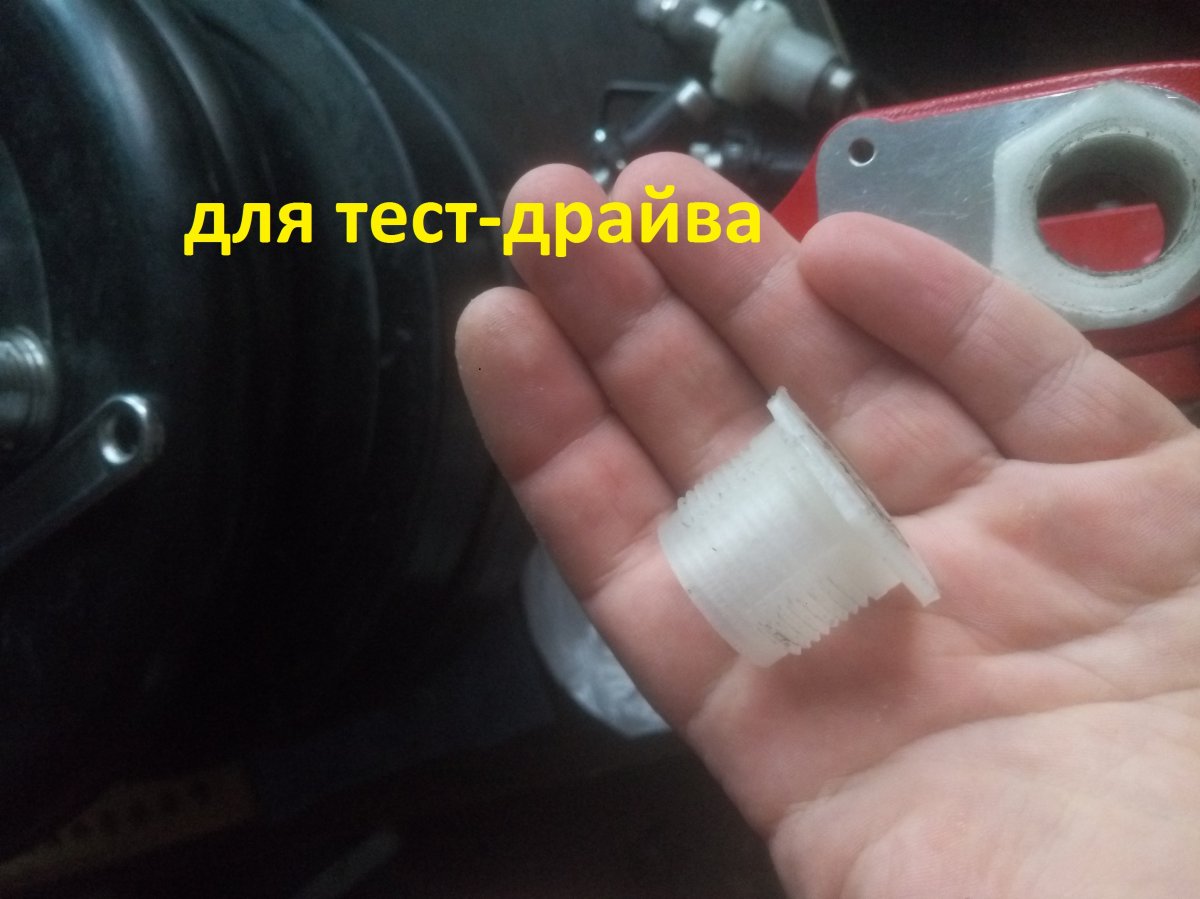

    Бишинги для LEE к прессам с системой «breech lock» мною лично смоделированы, изготовлены и протестированы,потратил уйму времени и нервов.
    Подарю для теста с фото или видео отчетом.
    Бетта версия пробная! Есть 2шт под тест-драйв,отправлю по одной шт форумчанам с около 100 сообщений и выше(наличие пресса и калибра не менее 7,62мм обязательное условие)протестировать желательно надо в течении недели с момента получения посылки.Тест прошу как с минимальными нагрузками так и фулсайзом ,кримпом или же сайзингом пуль (большие нагрузки на ваш риск).
    Отправлю бесплатно(доставку оплачу) УКРпочтой,
    Новой Почтой ,Интайм за Ваш счет...
    Скорее всего в этой же теме буду продавать уже готовый красивый продукт)См фото.

    У меня дилетантский вопрос. Это для того, что бы не настраивать каждый раз глубину посадки матрици или есть еще какое-то применение?
    Alex Fison подобається це.
  4. Продавец Alex Fison
    Alex Fison Leutnant
    219
    259
    625
    1.096
    На мой взгляд бушинг больше служит для быстроты изменения оснастки пресса,но как и вы подумали,тоже есть эта функция в нем.Многие знают как иногда не хочется выкручивать матрицу что бы ее поменять,с этим устройством этого делать не нужно,всего надо то провернуть на 60градусов чтоб снять и потом поставить другую матрицу.
    Он ставится вместо штатного бушинга который идет один в комплекте с прессом
    СПАСИБО ЗА ВОПРОС !

    Теперь совсем запутался... То есть эта платиковая штука вместе с матрицей в сборе быстросьемная? или бысто снимается только сама матрица, а пластик остается в прессе?

    да

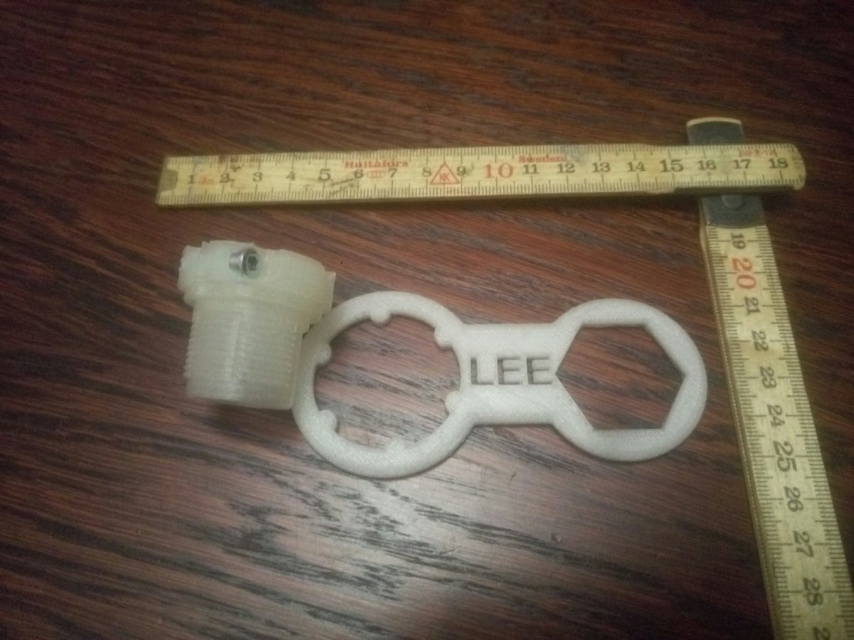

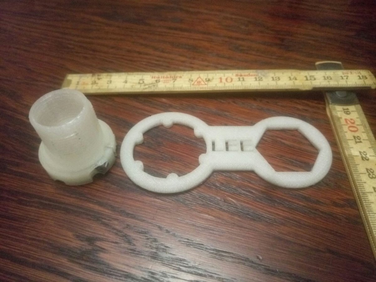

    Только что "допилил" последние штрихи и протестировал,вот в таком виде будут продавать.
    Предоставлю бесплатно комплект: один бушинг и один ключ для него.Ключ нужен на первом-втором десятке монтажа демонтажа БУШИНГА.
    Делал последний с минимальными зазорами для максимально надежной фиксации в прессе и из за этого он плотно вкручивается, позже это пройдет "обкатка "пройдет через несколько десятков монтажа.
    В отличии от металла ,мой бушинг более щадящий для пресса и менее изнашивает пару трения.ОЧЕНЬ УДОБНЫЙ !я лично штатный снял и не думаю больше им пользоваться.
    Ну что кто первый на тест!?:smile_14: сообщени прошу оставить в теме.

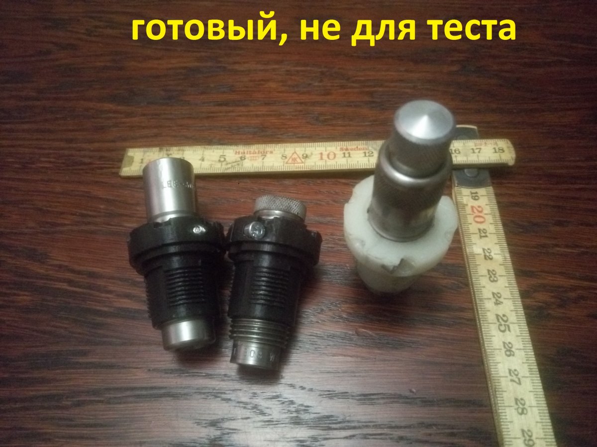

    Если 308 держит то возьму по тестить ? Для станка Лии
    Для 7.62х39 и 308 попробую . По результату отпишусь

    Комрад а матрица (lee) с одетым бушингом влазит в заводскую коробочку?

    По поводу изображений в посте #9.
    Если не хотите отрицательной репутации в США, не нарушайте прав правообладателей марки «Lee» надписями на Ваших приспособлениях. Выпускайте под своей маркой. 21-й век на дворе, Интернет и глобализация.
    Успехов!
    :beer:
    П.С. Может, Вы бы изделия хоть серебрянкой покрасили. Выглядят, как полиэтиленовые пробки. :) Предлагаю попробовать и сравнить крашеный результат с первоначальным с проведением голосования среди форумчан.

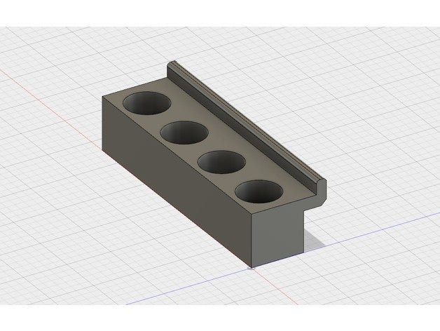

    нет ,в мою стандартную не помещается,я об этом думал,но я на стадии разработки вот таких держателей

    и еще забыл сказать что бушинг получился в верху больше диаметра чем может влезть в оригинальную коробку ,из за того что у меня есть болты под шестигранник с большой шляпкой 7мм.видел в интернете куда меньше болтики ...как куплю переделаю в размер под бокс ЛЕЕ (постараюсь)+это добавит эстетике.

  25. бЭндЭровец
    бЭндЭровец Obergefreiter
    11
    142
    Приветствую . Извиняюсь что затянул с ответом .
    Протестировал данный продукт .
    Проверил на 7.62х39 и на 308
    Держит и сайзер и кримп на обеих калибрах
    Первые несколько раз было туговато усаживать в пресс , но дальше сноровка и наверное при работались грани .
    Мой вердикт: по наличию , закажу себе еще 3 , просто крип на 308 очень редко использую
