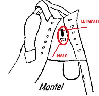

    К примеру Зимнию одежду можно маркировать в соответсвии с внутренним уставом как маркируют солдатское польто (шинель), либо произвольно, в любом удобном месте.
    А так зимнии комплекты можно и не маркировать, их на опредиленный период выдают, потом надо сдавать.
    Paul Lisch подобається це.
  9. Paul Lisch
    Paul Lisch Oberleutnant
    Привет Карлис. Про шинель я и не спрашивал, там на том же месте уже пришита бирка. Про зимние комплекты и харьковки принял информацию. А вот как с камо-блузами, как с ДОТ -ом?

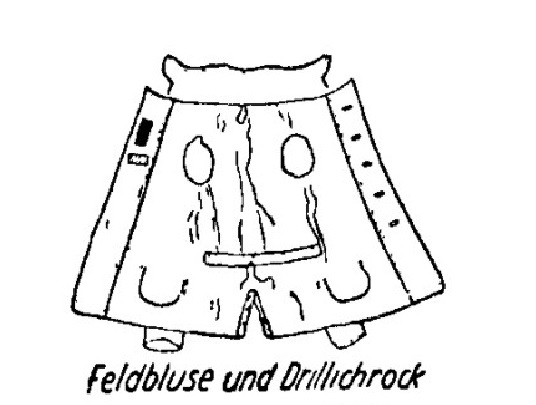

    Камо одежда тоже выдовалась и сдавалась. Можно маркировать а можно и нет. Сохранилось много предметов с именами пользователей а также и без имён.
    Ну Дот мог быть и не выдан. А так его можно маркировать как дриллих...Дот он имеет два статуса первый как простой дриллих и второй как камо одежда...

    Дело в том, что на Харьковку не так просто еще и пришить- внутри везде мех.. те оригиналы, которые наблюдал- бирок не заметил. Думаю вообще тогда не стоит шить бирку. На дот можно- по схеме обычного кителя, а вот бирки на камо.блузах-кепках-чехлах не встречал (да и сложно это, ведь все эти вещи реверсивные)
