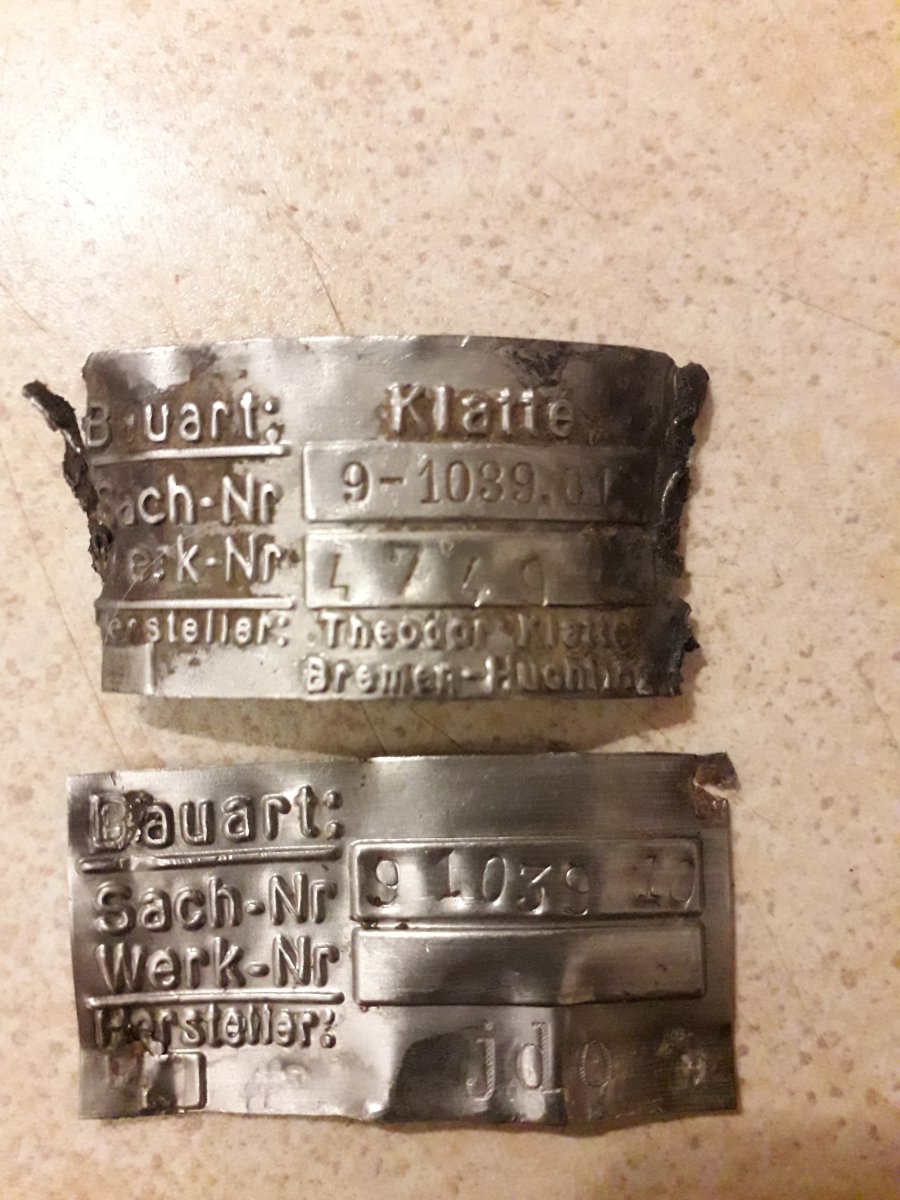

    Добрий день , шановні форумчани . Вдалось знайти і розкопати місце падіння німецького літака . Серед дрібних фрагментів знайшов бірку з номером . Прошу шановних експертів , прокоментувати - це бірка з номером кузова , двигуна , чи чогось іншого , наприклад радіостанції . Метал- нержавійка . Там видно не всі цифри на фото 9103907 .

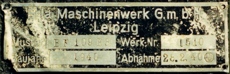

    ...це НЕ ідентифікаційна табличка ВЛАСНЕ літака.
    Можливо - якийсь із йргр агрегатів або устаткування...
    (напис дуже бІдний на інформацію. Єдине,що можна пробИти - виробника "JDО"...)
    З.Ы. ...ось так, наприклад, виглядає табличка із літака Мессершміт BF-109
    Aircraft-manufacturers-data-plate-from-a-Messerschmitt-Bf-109E8-WNr-1510-3.JG52-Egon-Gleser-01.jpg
    гринго80, gall 83, Мансур Львович та ще 1-му подобається це.

    Бірка з глушака Фв190

    ...і чим це можна підтвЕрдити ??

    Как минимум, наличием нескольких аналогичных с именно этого аппарата, ETL FW-190 поздних версий А-8( F, G)..
    Заводские шильды на отдельных деталях дублировались не нержавейкой, а ... декалью..!!!

    [​IMG] на выхлопных патрубках двигателя bmw801 такие стояли...если увеличить фото (кликабельно), то видно производителя (jdo)

    Для подтверждения.
    Одна из шилд лично с труби выхлопной снималась. Фв190 модель Ф8 была в данном случае .

    ...короче - это один из 14-ти шильдиков выхлопных труб авиамотора БМВ-801 (труба седьмого цилиндра ??)
