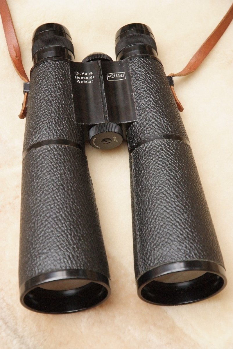

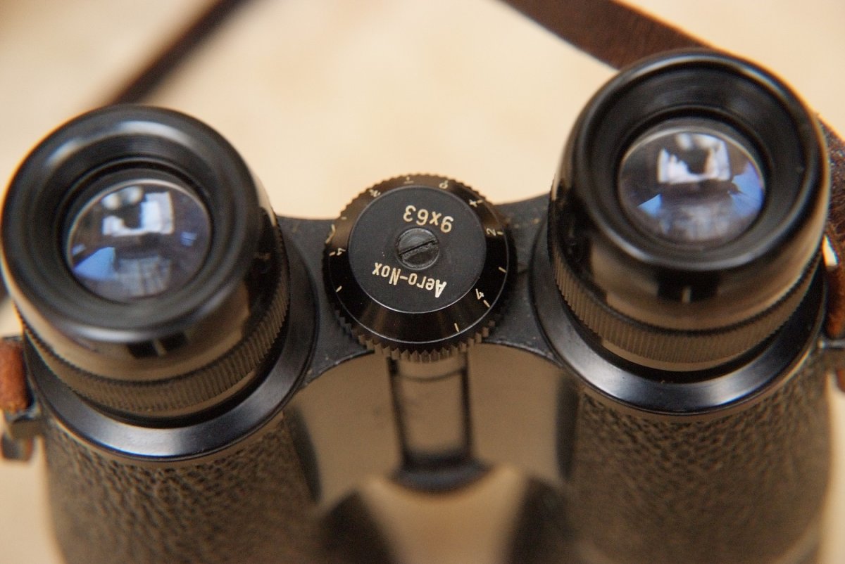

    DSCF4006.JPG . Система с призмами Руф, супермультипросветление, все компоненты азотонаполненные. Корпус – алюминий, дальномерной сетки нет. Основное предназначение – охота, гражданское применение. Регулировка как основного фокуса, так и фокусировка под каждый глаз отдельно. Вынесенная фокальная плоскость позволяет пользоваться биноклем не снимая очков. Диаметр линз окуляров 20 мм, диаметр передних линз 63 мм. Внешний размер кофра 277,5 х 170,0 х 85 мм, длина бинокля 250 мм. Фирма Хенсольдт производит штучные бинокли под специфические требования клиентов, в то же время Цейсс производит также качественные бинокли, но под массового потребителя. Состояние бинокля идеальное (из дефектов: оторванная лямка ограничителя ремешка для ношения на кофре см. фото). Бинокль даёт кристально резкое изображение, в сумерках в него видно лучше, чем глазом. Наложенным платежом не отправляю, осмотр при личной встрече. Нахожусь в Одессе. Цена 8000 грн. Shunevich65@gmail.com Тел. 0674844292

    зря прикалываетесь, это родной брат близнец знаменитого Цейса Диалит с призмами Аббэ - Кёнига, запатентованного Цейсом Оберкохен, Западная Германия. Бинокль для своего времени уникальный - все регулировки находятся внутри бинокля, фокусировка внутренняя, снаружи только колесики диоптрийной подстройки правого окуляра и колесико фокусировки, больше ничего не двигается. Разрабатывался для охотников, имеет прозвище Совиный глаз для сумерек. Еще были модели 7х42 и 8х56, все до сих пор пользуются спросом.Цена в Германии 250-300 евро, есть нюансы но этот бинокль вроде чистый.

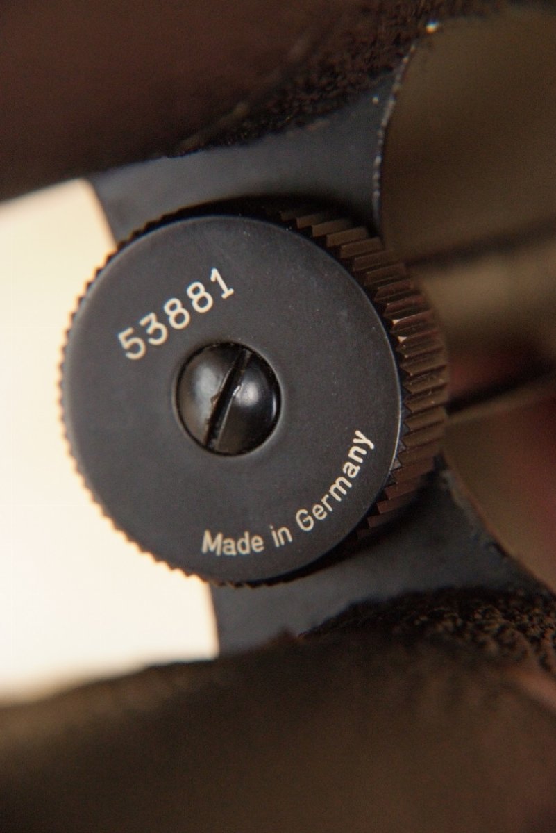

    На кофре должен быть номер, если он есть то бинокль стоит этих денег.
