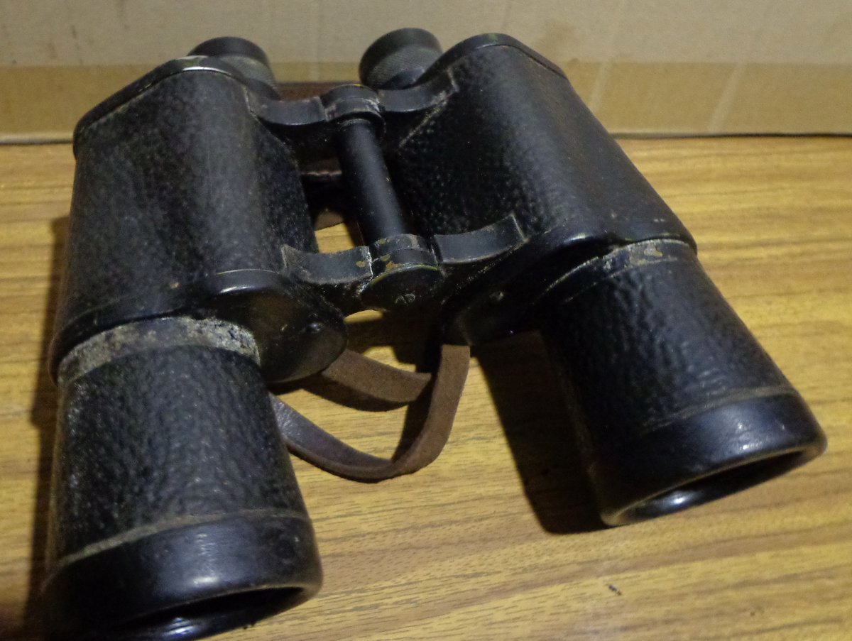

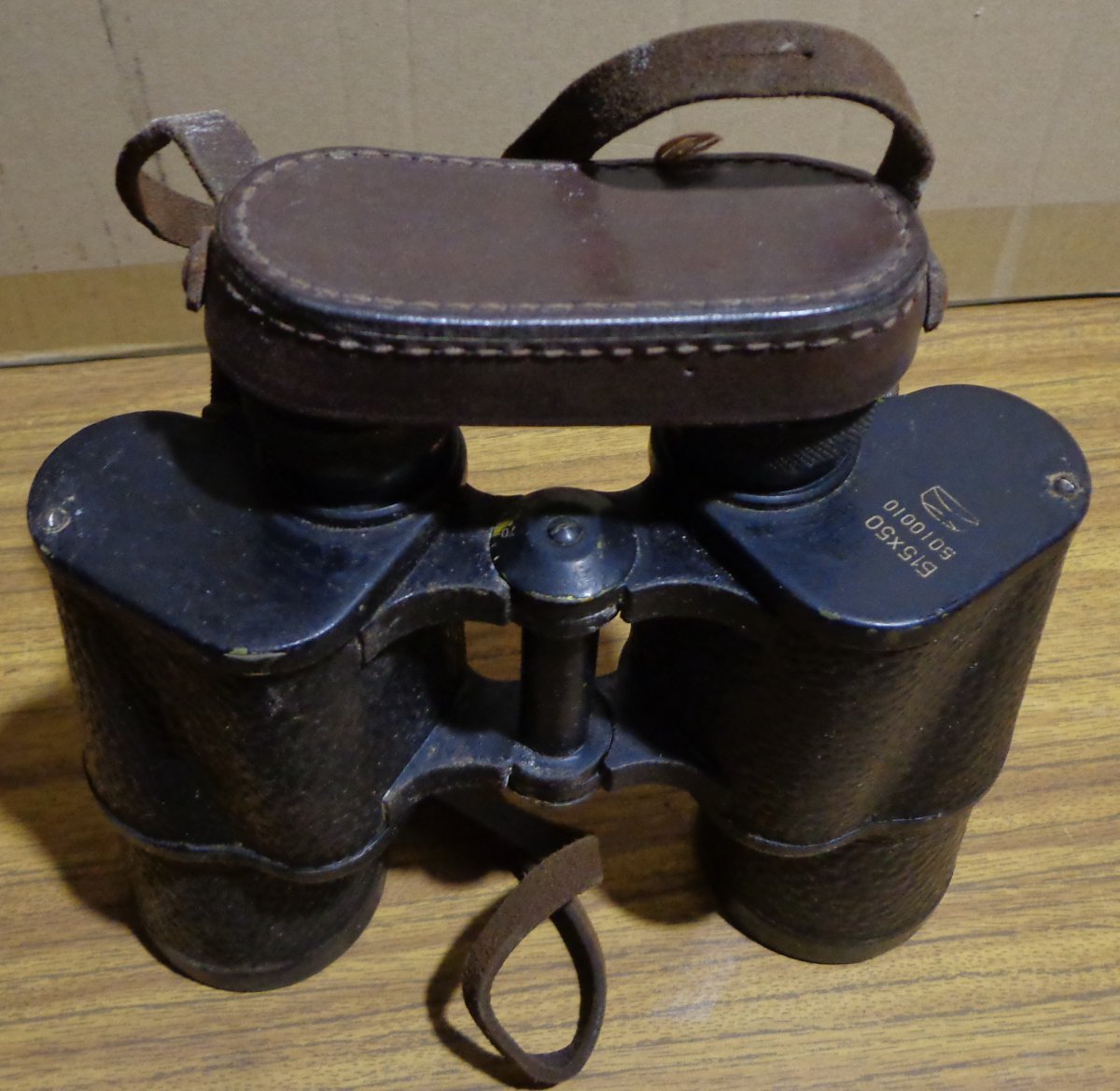

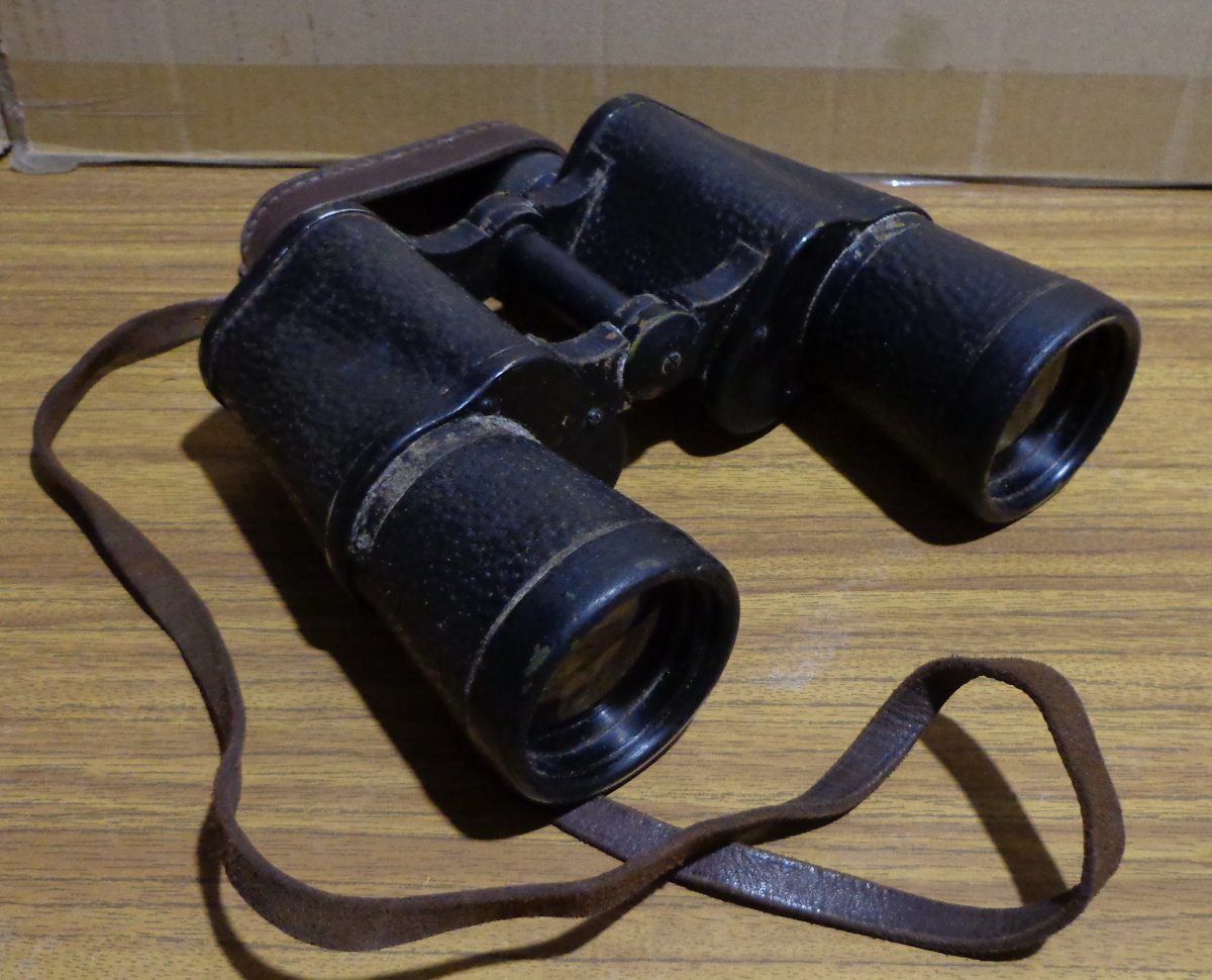

    Приветствую! Собственно вопрос: сколько стоит в таком состоянии. Оптика хорошая, принадлежностей нет, "косяки" на фото...

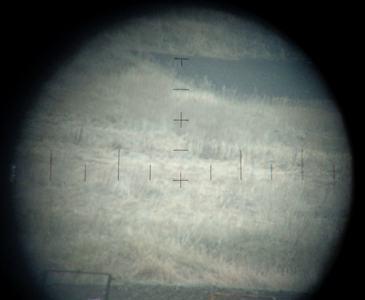

    Здравствуйте. Если шкала тысячных чистая и внутри оптика так же. Штатное изображение без отклонений.
    Условно 6000 гр. + - 1000 гр. - зависит от дополнительных моментов.
    Похоже что хранился в условиях повышенной влажности.
    Если внутри туманный налёт на стёклах и т. д. то - майна ...
    Vasco та Kirill1036 подобається це.
  3. Kirill1036
    Kirill1036 Oberleutnant
    15
    1.724
    Смотрел в бинокль вечером. Чисто. Завтра проверю в дневном свете...

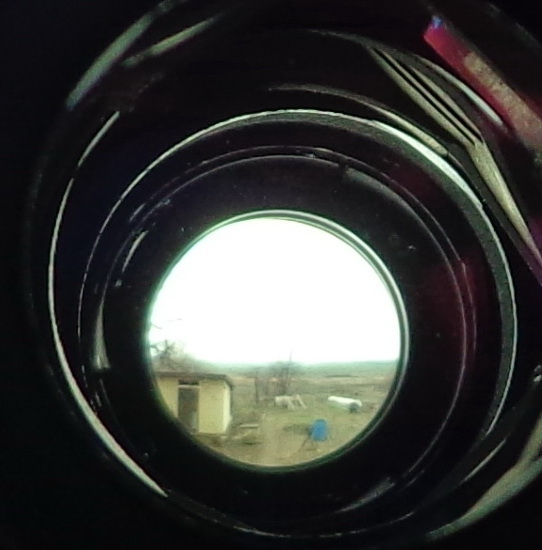

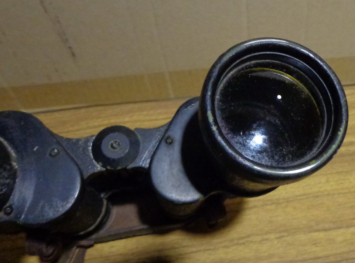

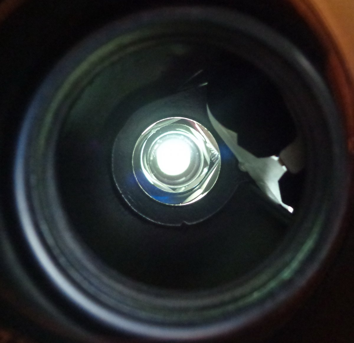

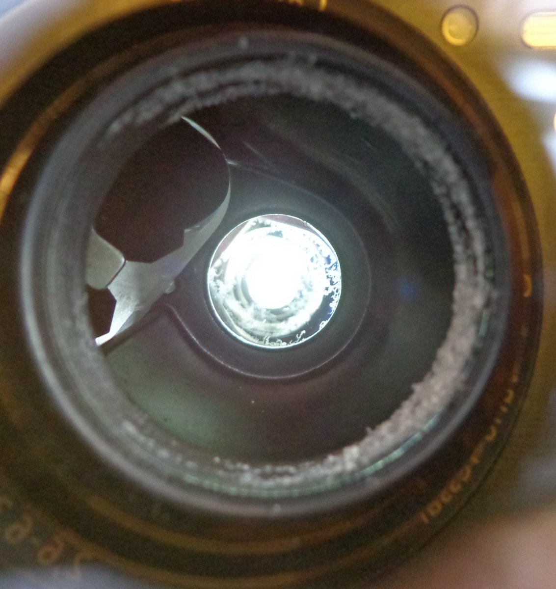

    Сделайте фото каждого окуляра на просвет в обратную сторону на белом фоне, например на фоне белого чистого листа бумаги.

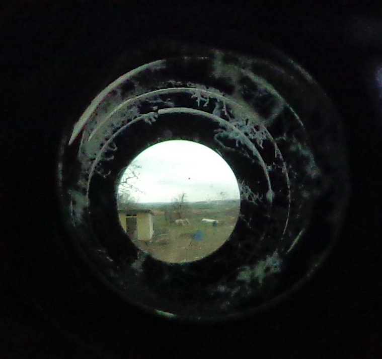

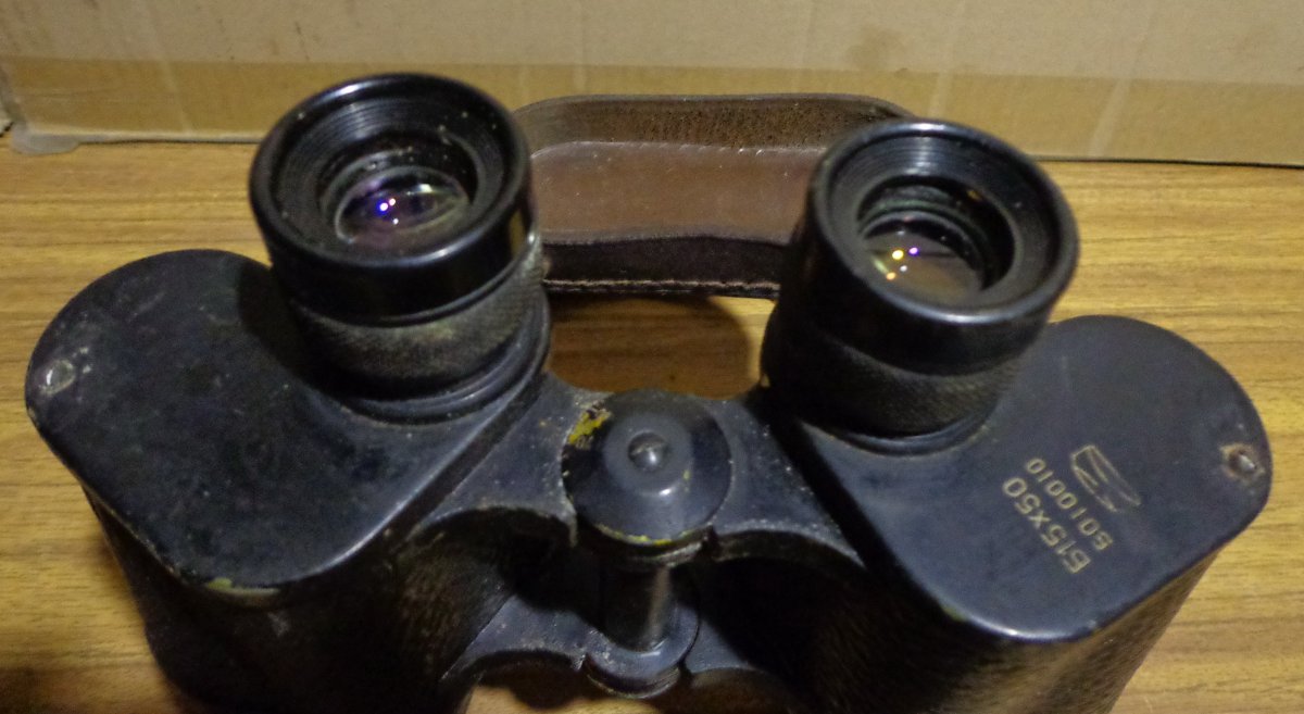

    Посмотрел окуляры. В сам бинокль видно все хорошо, резкость наводится...провода на ЛЭП за 350 метров видно очень четко. Сетка видна хорошо. Из не очень хорошего: если смотреть с обратной стороны, правая сторона чистая, а с левой стороны присутствуют какие-то "снежинки". На фото видно...

    Грибок это дело такое. Возможно уйдёт, возможно нет - если образовались микро раковины.
    Ничего необычного, в таком виде лучше его и пристроить.
    Испортить легко могут всякие "специалисты - мастера".
    Просветление объективов наверное фиолетовое судя по футляру, его тоже необходимо брать в расчёт, там по бокам линз объективов внутри влага так же могла оставить свой след.
    Medbedb.b.kedax та Kirill1036 подобається це.

    Судя по фото основной грибок на призме со стороны окуляра. Призмы тоже были с просветлением.
    Kors подобається це.

    Бинокль из первых выпусков - многовинтовой Загорского оптико-механического завода ЗОМЗ. В рамках коллекционирования достойный вариант. База Zeiss Pentekar 15x50. Выдавался старшему и высшему офицерскому составу. Грибы критичные, много на призмах. Даже если убрать их, то будут пятна. Просветления уже там нет. Пройти он как насморк уже никуда не пройдет. Толковый оптики легко приведёт его в порядок.
    Редкий гость в мире антикварной оптики.
    Не путать с поздними выпусками с одновинтовыми крышками призменных блоков.
    Я-бы забрал, но дороговато.
