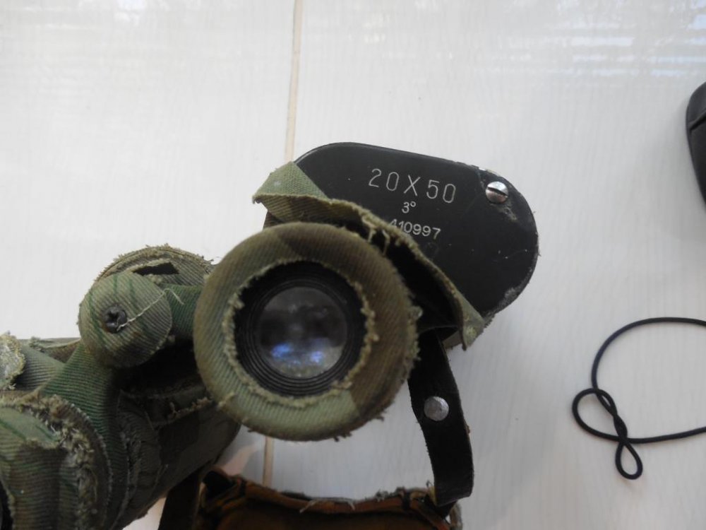

    Продам Бин Немец 20/50 состояние хорошее оприка в норме двоения не наблюдается достойный бинокль только не понятно зачем обклеен защитной тканью Вермахта таким покупал в Германии !

    можно фото без ткани-а то как кот в мешке?

    Країна покращень
    Я бы ткань не отдирал...профессионально оклеено.
    Останнє редагування: 27 тра 2015
  8. wsky
    wsky Stabsgefreiter
    782
    Хорошая идея с оклейкой. Нужно взять на вооружение при реставрации ободранных корпусов биноклей или другого военного снаряжения.
