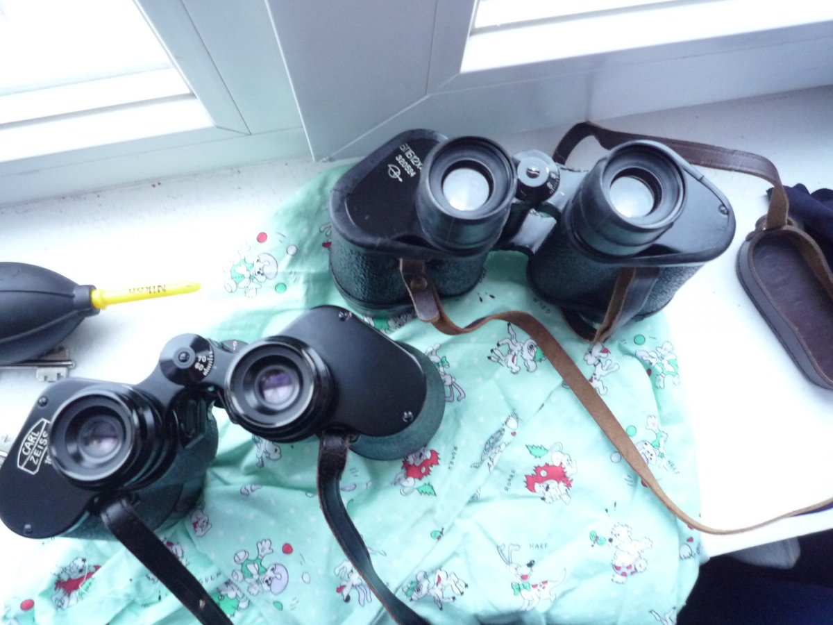

    Всем доброго времени суток ув. Комрады. Попался мне Carl Zeiss 10х50. Спасибо местным знатокам, за то что помогли идентифицировать мой девайс. Оказался это Zeiss Oberkochen.

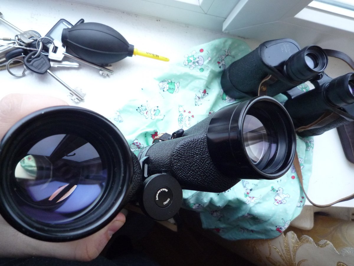

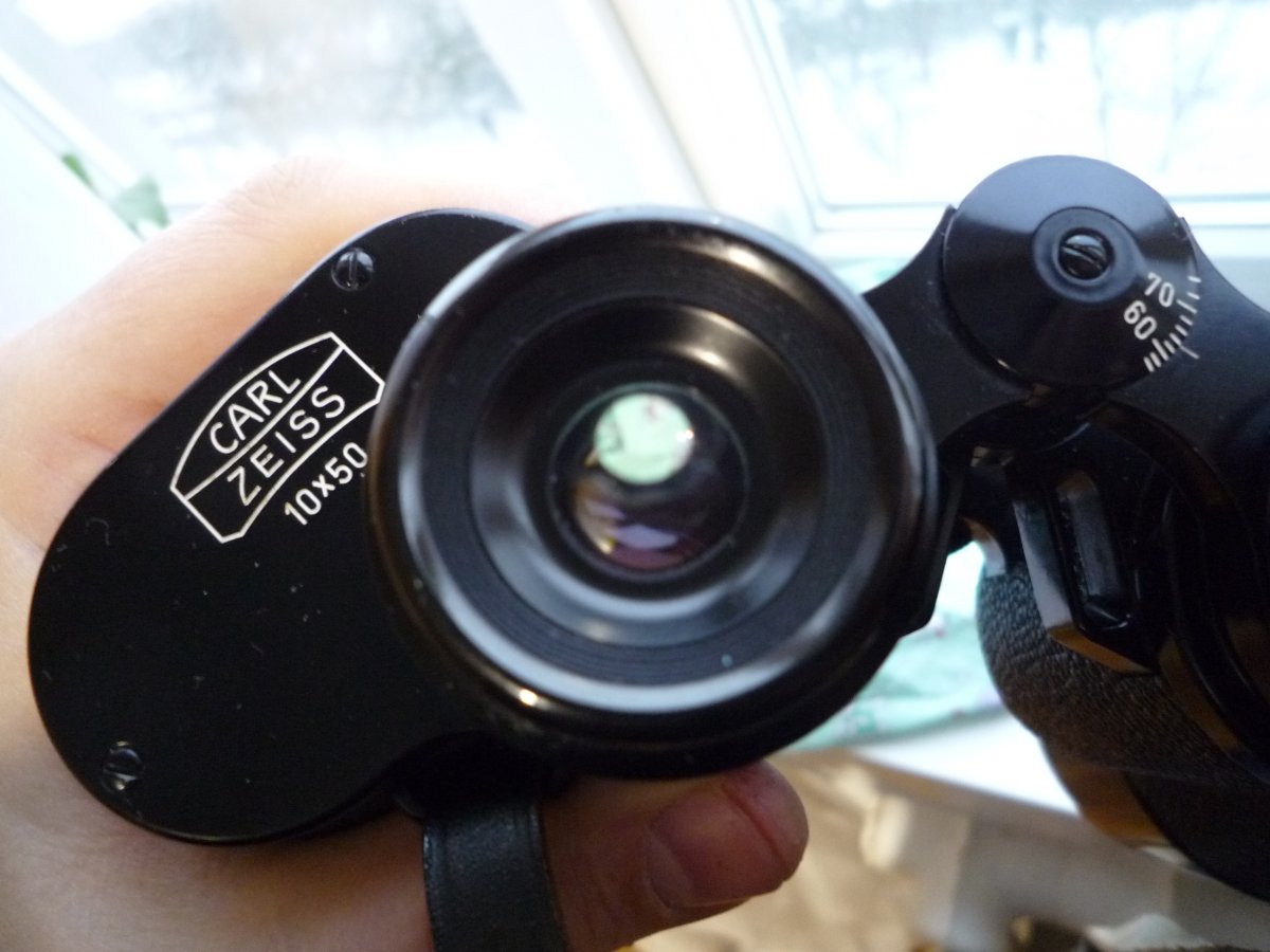

    После внимательного осмотра бинокля, обнаружил очень досадный для меня косяк. Левая глазная линза (склейка) имеет два очага расклеивания. На фото трудно было поймать ракурс. можно ли как то ее починить? Занимается ли кто то на территории Украины такими ремонтами? Или пусть так остается? На картинку почти не влияет, но где то 10% светопропускаемости теряется. Остальная оптика в норме.

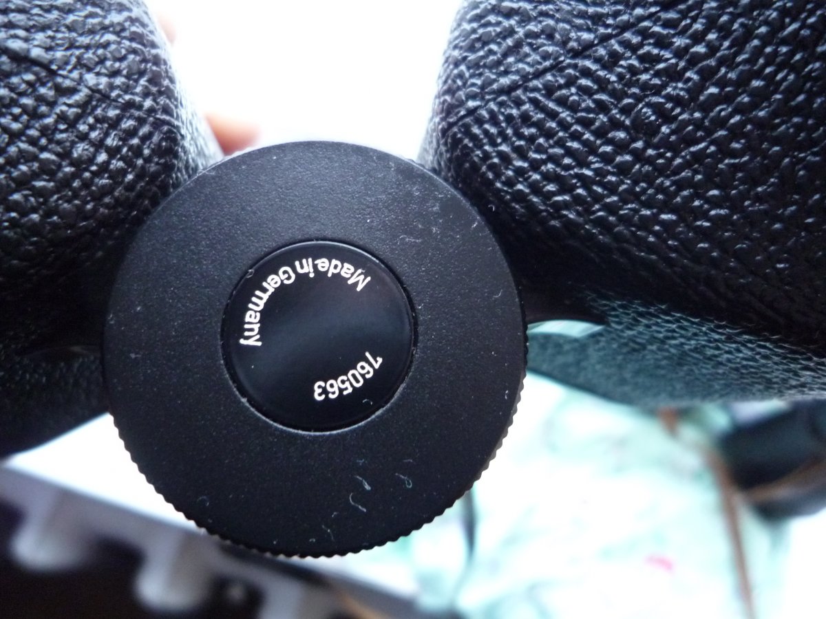

    И за одно можно ли узнать бы год выпуска по серийному номеру? : 760563
    Заранее благодарен.

    Почти ничего не видно на фото, думаю один из двух вариантов
    1. Что то показалось ( так как состояние +) и решили поджать линзу в итоге....
    2. сжали обойму блока ...
    У многих фирменных производителей стёкла имеют придел прочности ниже, чем бывшие наши. У них там и свои коммерческие секреты.
    Погружаем в специальный раствор (который не повреждает стекло и просветление) но растворяет в течении суток "канадскую" смолу, дальше всё по новой, смолой склеиваем обе линзы в специальном приспособлении.
    Всякие нагревания и сжатия, любое механическое воздействие может увеличит размеры или вообще...

    "канадской смолой" - пихтовым бальзамом Zeiss перестал клеить году в 36-ом, а "специальным раствором" который её растворяет является этиловый спирт, но из-за малой площади контакта с клеем погружать линзу в раствор придётся лет на 5-6.

    Канадская смола это название конкретного клея который практически не используется уже лет семьдесят и он растворяется спиртом. Общее название - оптический клей.
    Заказать линзу объектива к биноклю выпуска начала 70-х, вряд ли получится.
    Переклеить линзу можно, в том числе в домашних условиях, но не думаю, что бинокль от этого станет лучше.
