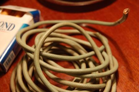

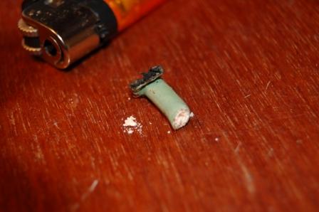

    Нашёл как-то давно на нем. позициях. Думал сначала провод какой-то, в итоге подсох - появились подозрения. Произвёл эксперимент с небольшим кусочком, в итоге горит - оболочка плавится, внути сгорает порошок. Подскажите то ли это что я думаю и что лучше с ним сделать ( я в смысле утилизации) Спасибо

    А какого цвета порошок внутри шнура?
    И в каком виде вы его нашли.
    В смысле утилизации,так ответ один-Сжечь,а там уже как решите.

    Наверно ДШ.

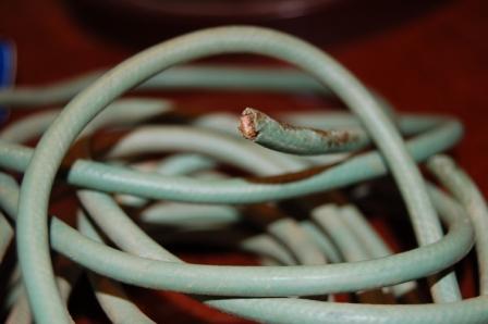

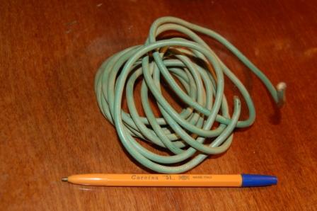

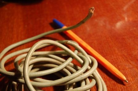

    Вот собственно. С первого раза не загрузилось что-тоo_O

    ыыы.... Это именно детонирующий шнур, и внутри - ТЭН. Т.е. ВВ, т.е статья. И мех.путём его макетировать не советую...

    Судя по пластикатной оболочке - советский послевоенный. В войну была оплетка из льняных и хлопчатобумажных нитей, с двумя вплетенными красными нитями. Причем в войну в советских ДШ применялась гремучая ртуть.
    Смущает одно - цвет оплетки. Детонирующий шнур имеет красную или розовую оболочку. Огнепроводный ОШП - белую. Огнепроводный шнур с уменьшенной скоростью горения - голубую, как здесь.
    Цвет порошка: ТЭН в ДШ - порошок белого цвета, сердцевина шнура ОШП - черная (зерна, похожие на маковые, но с ломаными гранями), а вот сердцевину медленногорящего ОШ не видел, не знаю.
    Так что может этот шнур от саперов послевоенных остался?

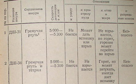

    Откуда информация про гремучую ртуть в ДШ?
  20. C00Lib1N
    C00Lib1N УберВопогмох
    4.533
    Гомель, Беларусь
    Может и дожили на складах...
  21. аlеs
    аlеs Stabsgefreiter
    413
    C00Lib1N
    А что в сноске "1" пишут?

    Если у отрезка этого шнура скорость горения была 1см/сек.,то это был огнепроводный шнур.
    Если отрезок сгорел значительно быстрее,- ДШ.
    Вообще-то, ДШ спичкой поджечь практически невозможно.

    Мой горел хорошо, но немного менее мне кажется чем 1см/сек, хотя могу ошибаться. А что послевоенный - то сомневаюсь - найден в нем. блиндаже, среди хлама.

    И в заключении, согласно справочника "Минно-подрывные средства противника, НКО, 1943 г." стр. 14-15 на вооружении германской армии состоял ДШ светлозеленого цвета в мягкой оболочке "клеёнчатого" типа.
