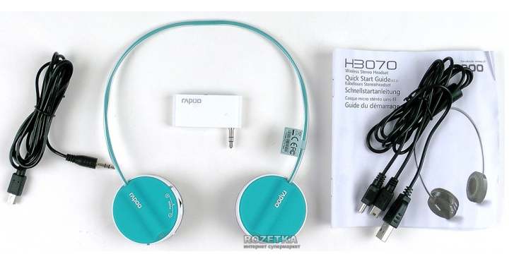

    Доброго времени суток! Подскажите, нашёл в продаже такие наушники:Rapoo Wireless Stereo Headset H3070. Кто нибудь ими пользовался? Цена 400 грн. Мне если честно даже пофиг что они такого цвета) Главное дешево и вроде как визуально можно на мд попробывать. Снимок333.PNG

    Доброго, пользовался на гарет асе350(евро) звук искажается но можна привикнуть.

    В общем попробовал подключить Rapoo Wireless Stereo Headset H3070 к деусу, если через провод, звук отличный, если через блютус, звук искажается, не пойму почему.

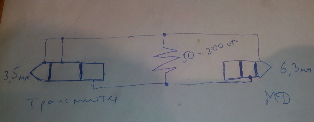

    Перечитав тему,треба враяти "сопротивление"спробую.бо так не реально ходити.

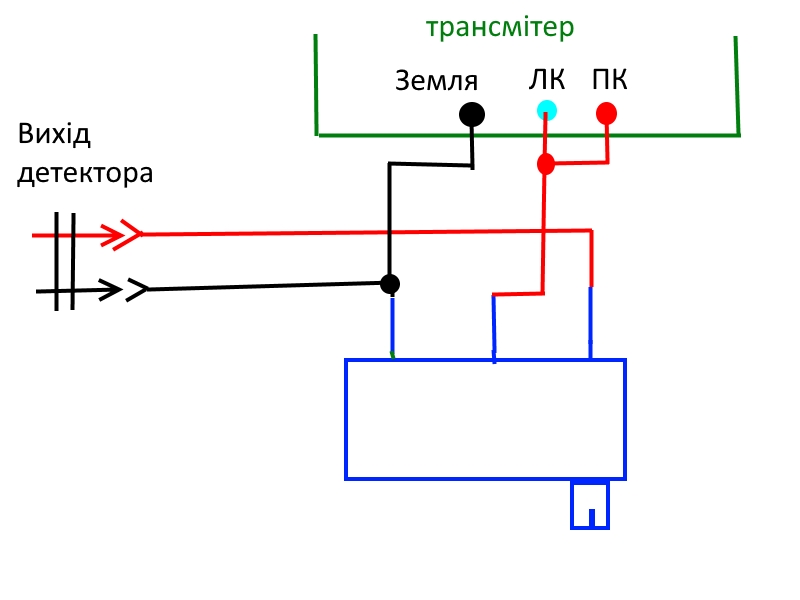

    Розібрався з вухами.Нагадаю купив вуха bingle b616,яки рекомендували на форумах.взяв два штекера,провід.Припаяв два канали і вперед.Коли вийшов на іспит був шокований,поліфонія зовсім не поліфонія,шукати не можливо.Почитавши форум,вирішив впаяти резистор(схеми що знайшов скину).Їду купляю резистори50-150ом.Заразом купую новий штекер г-е образний.Перепаяв штекер з сторони передатчика.і звісно припаяв землю(минуло разу цього не робив).Резистор не паяв.земляний провід припаяний до штекера з сторони передатчика і іде просто на обрив.включаю мд і о чуда є поліфонія навіть без резистора(чому так,не знаю.може хтось з досвідом підкаже.)Але навсякий випадок резистор поставив,так наче краще,хочя невпевнений.Так що вухами задоволений!під передатчик замовив новий чехол і чехол на мд в камрада на форумі.може комусь стане в ногоді.
