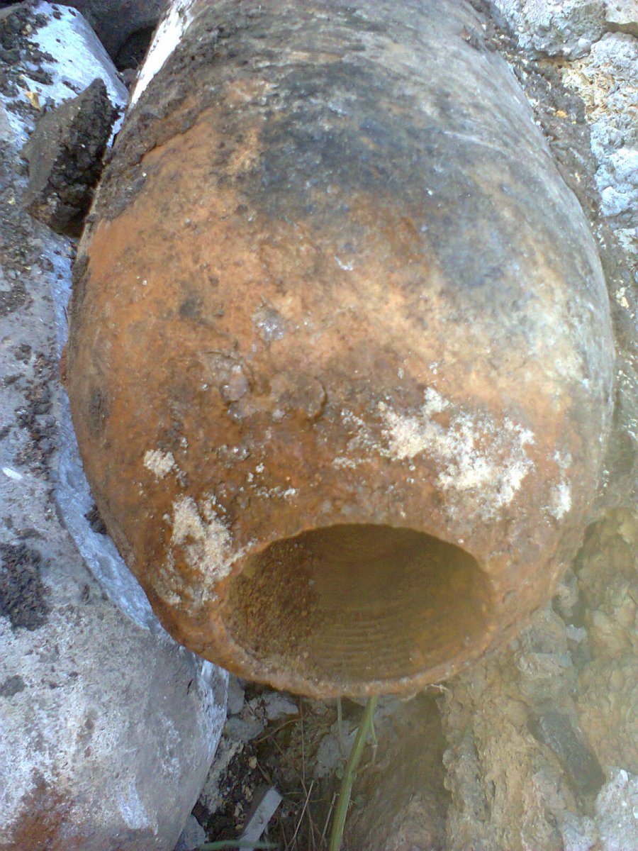

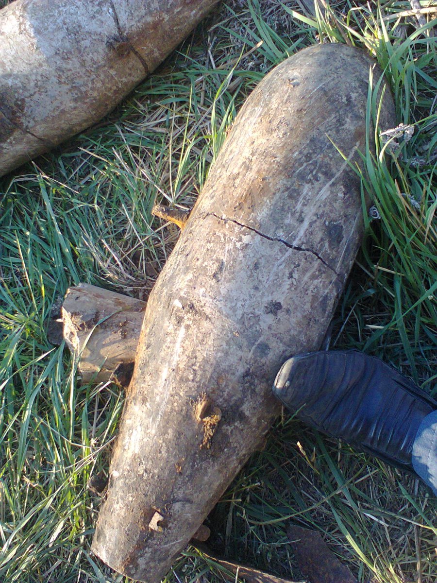

    ЦАБ-П-7 или...?:rolleyes:
    1. Німецький Кугель , гарний стан на запалові залишки фарби .
    2. ММГ Британської ручної гранати № 15 На запалі присутній оригінальний гніт

    може ЦАП,може і КОЗА:Dфото де???

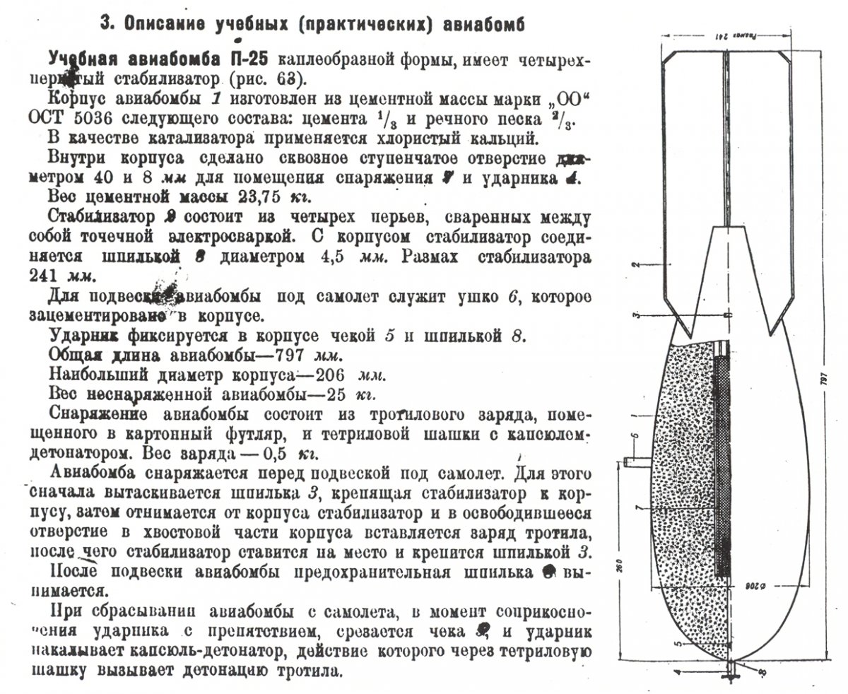

    Да. Эээээ. Сколько там длина. Нет фискаря.
    Там вроде штык ок. 20 см, так?
    Тогда ЦАБ-П-25

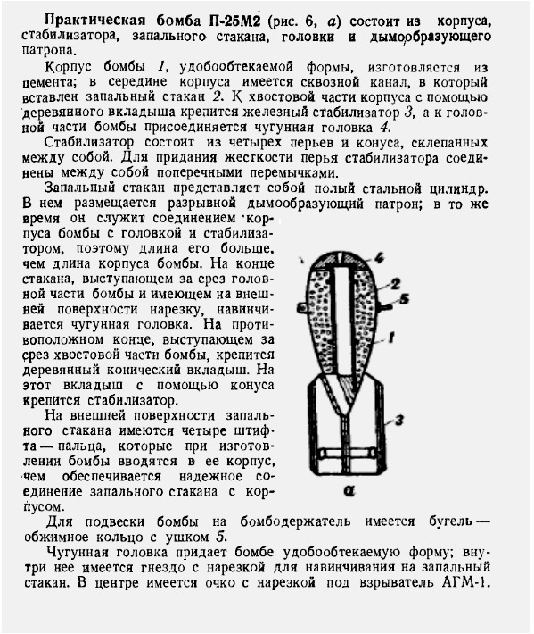

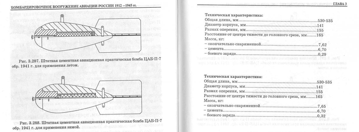

    Позвольте с Вами "ger Oberstleutnant" ;):beer: не согласиться и вот почему.
    Длина фискаря общая порядка 80 см (!), а на фото определяемый предмет где-то 2/3 от данного размера. Ну скажем так в пределах 50 - 60 см. У ЦАБ П-25 общая длина 790 - 797 см (практически длина лопаты). Длина ЦАБ- 7 - 530 - 535 см (что соответствует предварительным расчетам). Плюс ЦАБ П-25 - сплошная (без присоединной головки), а на фото она (присоединенная головка) имеет место быть. Такая особенность есть и у ЦАБ П-25 М2, но она (головка) чугунная и длина у данной АБ составляет 858 - 870 см (что больше длины фискаря). Так же присоединенная головка грибовидной формы есть у ЦАБ П-7. Учитывая данные особенности конструкции и размеры предмета, я думаю (а практически уверен) ЭТО ЦАБ П-7.
    Еще раз.:beer:

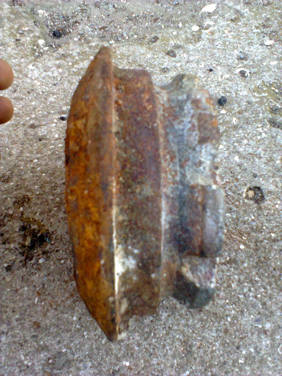

    Вот по-ходу это фото. Плохое. НО!!! Рулетка имеет две градации. Вверху деления - это дюймы (их и видно по-сути), а нижние - сантиметры.И ежили она (длина) 21-23 дюйма, то всё верно - габариты ЦАБ П-7.
