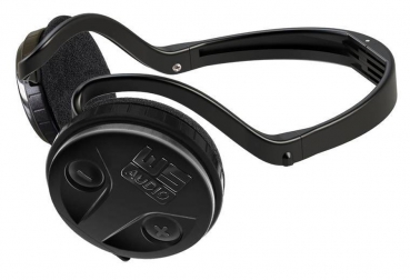

    Добрый день, уважаемые коллеги по копу. В связи с последними событиями, подзабросил наше хобби, но иногда нахожу пару тройку часов). Хочу купить недорогие беспроводные наушники. Подскажите, пожалуйста, что лучше взять для моего старичка хр первой генерации с прошивкой 4.2? К примеру хр wsa, подойдут? Или может есть более удобные и недорогие варианты? Спасибо

    Доброї ночі,з цими навушниками деус працює тільки на 6 -й прошивці , при умові що у вас комплектація з блоком

    Блок у меня есть, может что-то посоветуйте?

    По безпровідним вибір не великий, wsa або ws4 ws 5 ,а так да wsa найдешевша альтернатива та і на вуха не так буде давить з 6 тою прошивкою не ходив ,але думаю перешити не проблема головне щоб інтернет був стабільний і прилад заряджений

    Ссылку для 6 проги не подскажите?
  6. Travesil
    Travesil Stabsfeldwebel
    1.344
    Вы только уточните работают наушники wsa c первыми датчиками или только с х35.
    https://www.xpmetaldetectors.com/en/informations/updates/f/533105c7e0/deus.php
    Инструкция.
    Беспроводные наушники WS AUDIO работают только с блоком управления или WS4 MASTER. Они совместимы только с: 1/ DEUS, произведенные с 2018 г, обновленные до V6 (обновление доступно 12/2022). 2/ Катушками X35 или HF. 3/ Металлоискателями ORX.
    хороший человек та vitalik 981 подобається це.
  7. vitalik 981
    vitalik 981 Stabsgefreiter
    572
    винница
    Працює тільки з датчиками х 35 або hf.
    хороший человек та Travesil подобається це.
  8. хороший человек
    хороший человек Stabsgefreiter
    186
    Германия
    у меня старенький деус, произведен в 2012...

    Тоді мабуть не судьба :beer:

    Як варіант провідні наушники і блок на руку)

    Та проводные есть, но по хащах с ними не очень полазишь..

    То есть вообще без вариантов??

    Ws 4 або ws 5 ,навушники інших виробників з деусом адекватно не будуть працювати
