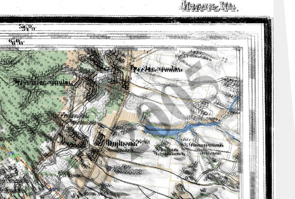

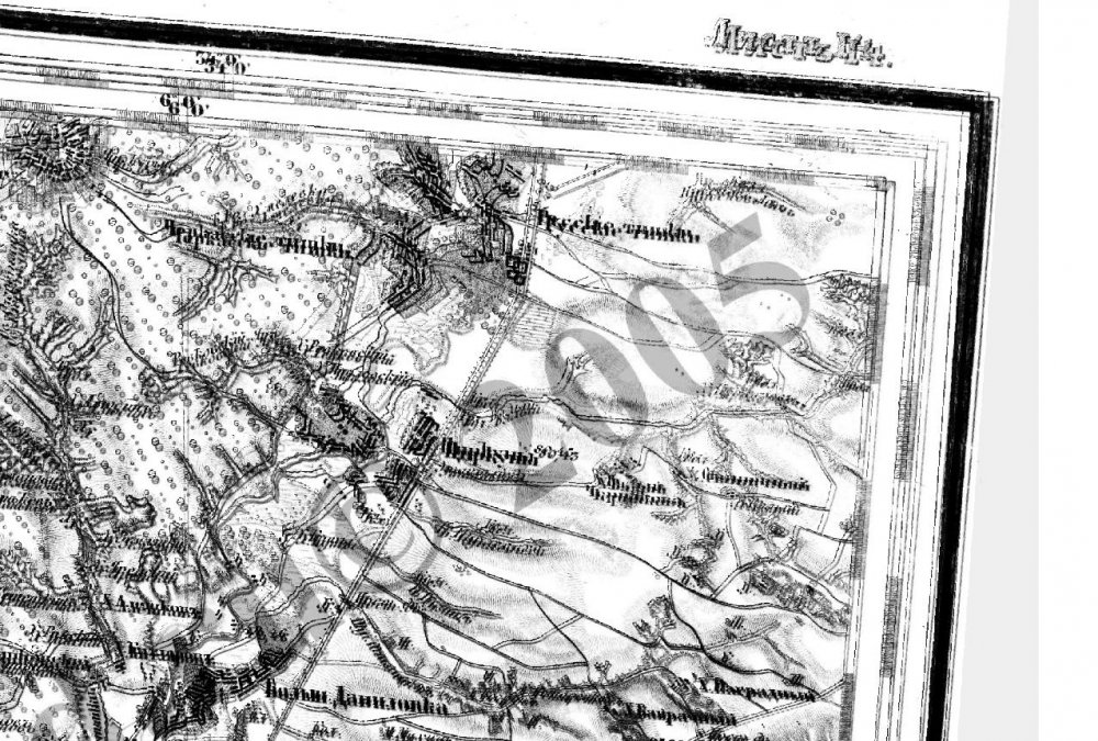

    http://rusfolder.com/35581134
    Это ваш файл крашенный. Думаю, привязывали по дорогам и проч, что само по себе неверно.
    Посмотрим углы листа.
    Правый верхний - на моем листе стоит лого, не перепутать.

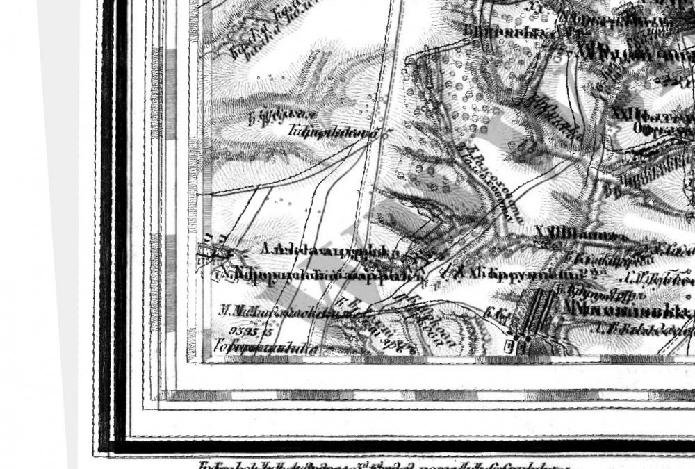

  4. Littlesnake
    Littlesnake Stabsgefreiter
    182
    Россия Москва
    Левый нижний угол
  5. Littlesnake
    182
    Россия Москва
    Правый верхний в цвете (склеен с Визикомом).
    Здесь видно, что дорога Визикома проходит по дороге Вашего листа, на моем листе дорога Визикома лежит рядом.
  6. Littlesnake
    182
    Россия Москва
    Если вы привязывали в общепринятой прямоугольной СК - было бы тоже самое, что и у меня.
    Подразумевается, что параметры Молоденского имеете.
    Но думаю - параметров Молоденского у вас нет, и привязывали вы по дорогам и проч.
    О вашем термине "погрешность". Мне сей термин непонятен. Как и придуманная криворукими продавцами карт фраза "Точность привязки карты ..."
    Точность привязки (у всех без исключения - хоть както привязывающих карту) - ОДИН ПИКСЕЛЬ.
    Именно с такой точностью ВЫ и я (и все другие) ставят точку-маркер на изображение карты в программе, в которой идет привязка. Ведь так ?
    Точность топокарты ГШ - полмиллиметра (для всех объектов), за исключением геодез пунктов и ориентиров (вышек,труб) 0,2 мм, и за искл объектов, границы которых трудно определить (напр - болото) 1 мм. Полмиллиметра на 100к ГШ это 50 метров. Хлтите точность выше - переходите на более крупный масштаб - 50к или 25к (25 метров и 12 метров соотсветственно). Это придумал не я, это написано в любом учебнике топографии.
    При этом надо учесть, что современная топосъемка проводится методом аэрофотографии, т.е. с самолета.
    А в веке 19ом - ножками по земле.
    Для трехи - точность нанесения объектов на карту - ПОЛОВИНА малого деления дюймовой линейки. То есть 1/16 дюйма (посмотрите на дюймовую линейку - поймете), то есть для трехи - 3 версты х 500 саженей х 84 дюйма в сажени х 2,54 см-дюйм / 100 см в метре / 16 частей = ОКОЛО 200 МЕТРОВ. То есть точность нанесения объектов на трехе - 200 метров. А точек, геодезически считанных, на листе трехи 4-8 штук. И самолетов тогда не было. Вот и думайте. А вы говорите у вас точность 100 метров ? По всему листу ? Куда не поедешь, везде 100м ? Рассмешили.
    1/16 дюйма на листе трехи - это примерно толщина внутренней рамки листа.
    Я свои привязанные листы не сдвигаю - это дело того, кто с картой моей пришел к объекту и задумался.
    И еще нюанс - новая добротная дорога традиционно строится ПАРАЛЛЕЛЬНО старой.
    http://rutracker.org/forum/viewtopic.php?t=2361866 Старый добрый фильм "Минута молчания" - дорогу строят ПАРАЛЛЕЛЬНО старой.

  8. Littlesnake
    182
    Россия Москва
    Мне без разницы в чем сравнивать карты - хоть в Бонне на Вальбеке (для Вальбека параметры Молоденского у меня есть), хоть в Меркаторе на ВГС. Для упрощения работы - я вашу карту перевел в Бонне на Вальбек от Гринвича и т.д. Это не сложно.
    Вот на картинке углы в ВГС, т.е. ваша карта и моя.
    А сходятся точки современные с точками теми же самыми на старой карте - смотрите тут http://www.etomesto.ru/trehverstovka-v-cvete/
