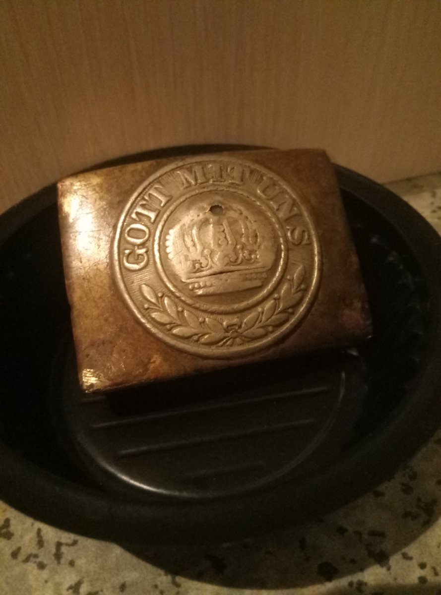

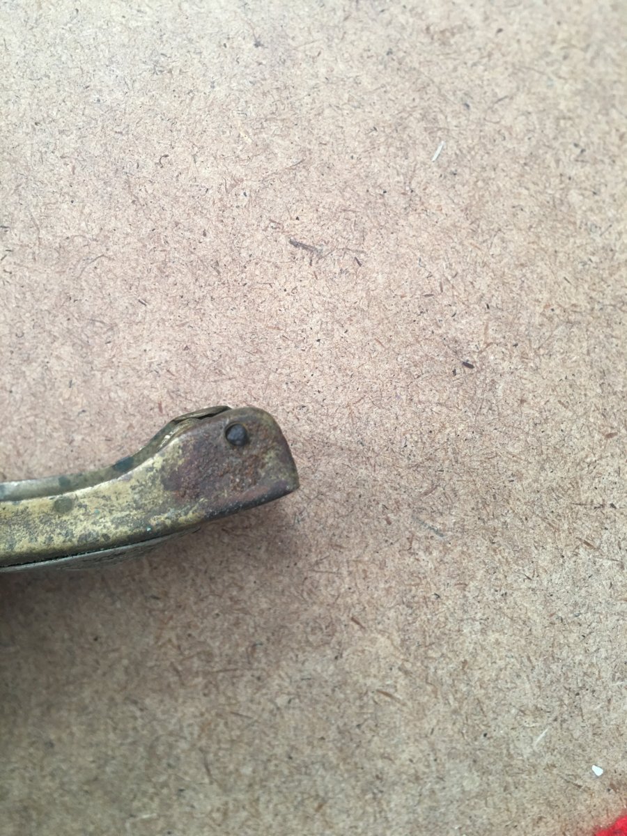

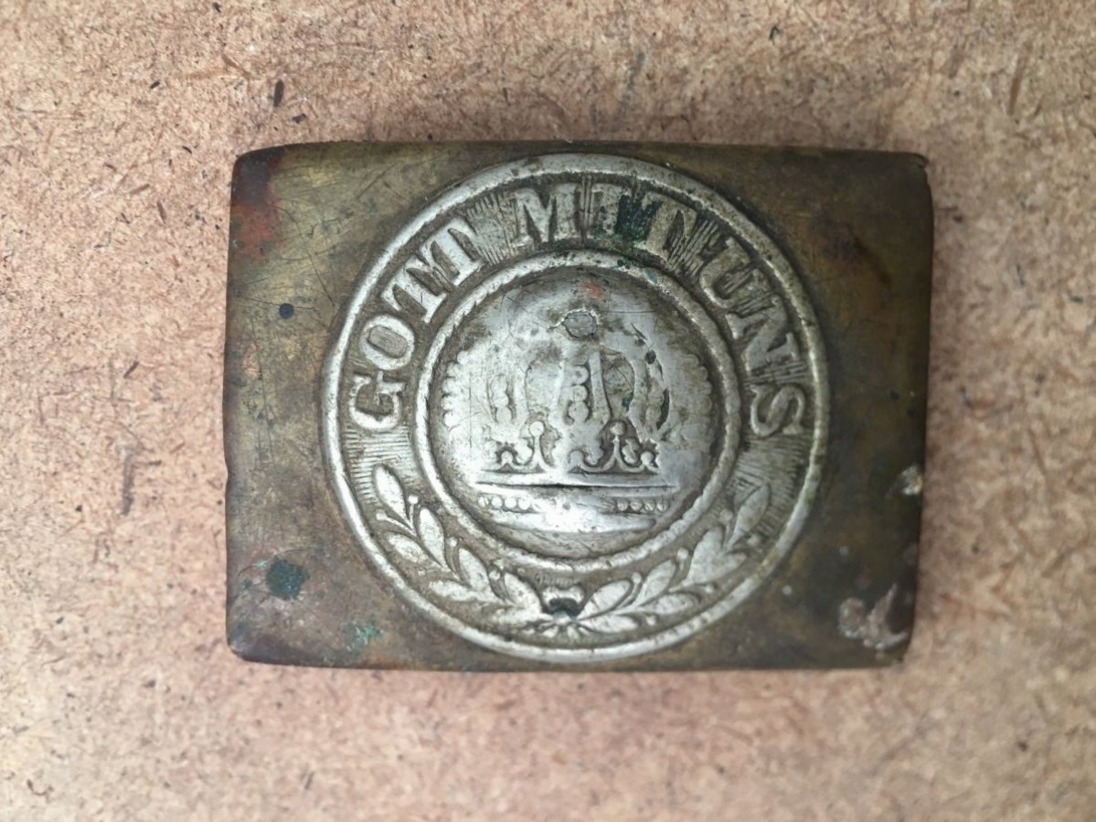

    Приветствую. Как можно очень бережно в паре мест почистить латунь на первушной пряге?Медальон в норме. Чтоб не задеть патину в других местах. С ув.
    О наждачках, кислотах, лимонках, уксусах, и утёнках - Прошу не писать.
    Фото пряги до приобретения.

    Химию вы отрицаете, электролиз, я так понимаю, тоже не годится. Остаётся ультразвук и механическая обработка. Выбирайте.

    а щавель не катит?из кислот доверяю только ему.

    Со времен службьі в СА лучшим средством для чистки латунньіх пряг считали Асидол. Его и сейчас можно приобрести, видел обьявления в Нете.
    Чистит очень мягко. Степень очистки зависит от прилагаемого усилия. Можно слегка пройтись, а можно довести до степени котовьіх бейцев.

    Приветствую. Если хотите почистить локально, вам нужно место чистки оградить пластилином. Самое щадящее средство - дистиллированная вода, чистит очень долго (несколько месяцев). На втором месте - хозмыло. Далее кислоты. Для патинирования латуни отлично подходит жидкость для воронения клевер.

    Спасибо)Пряжку почистил от легкой грязи и налёта зубной пастой и мылом обычным, жетон блестеть стал. Остальные места механикой. И вот на них уже нету патины. Только бока чистил, центр не трогал.
    Тогда попробуй заворонить клевером. Покажу, что выйдет. С ув.

  9. SHLAMOFON
    SHLAMOFON Feldwebel
    189
    Кам'янець Подільський
    C17FF4F4-B87D-4493-ABD0-AB3AAE91D340.jpeg F53DD05D-74D0-495C-B760-1DA63DAD9D3D.jpeg 4B9AF5EC-19A7-41BC-B7BF-E049A4862E89.jpeg

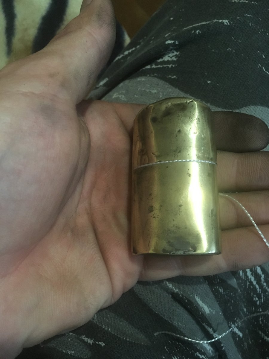

    Найбільш делікатна чистка латуні як на мене - занурення предмету в нашатирний спирт на хвилини 3-4 , у окремих запущених випадках хвилин 10-15 , протирання кухонною губкою шорсткою стороною , так ви не зачепите абсолютно метал , а окисли зійдуть і розчиняться нашатирем
    Після губки пряжка буде блистіти
    Наступний крок патинування
    Патинування латуні : берете ємність з кришкою , прив‘язуєте предмет до нитки і кріпите до кришки , щоб предмет був підвішаний над дном ємності . у ємність ллєте трохи нашатиря (небагато , просто щоб випаровувався (десь 1/3-1/2) баночки аптечної, накриваєте кришкою і витримуєте предмет періодично контролюючи ступінь патини ( від світло коричневого то чорного майде з зеленуватістю щалежно від часу витримки) , дістаєте предмет у потрібному для вас відтінку
    При бажанні злегка проходите виступаючі елементи предмета губкою щоб зробити контраст патина/метал
    Останнє редагування: 3 лис 2021
    Otryta, рамзэс та Demus подобається це.

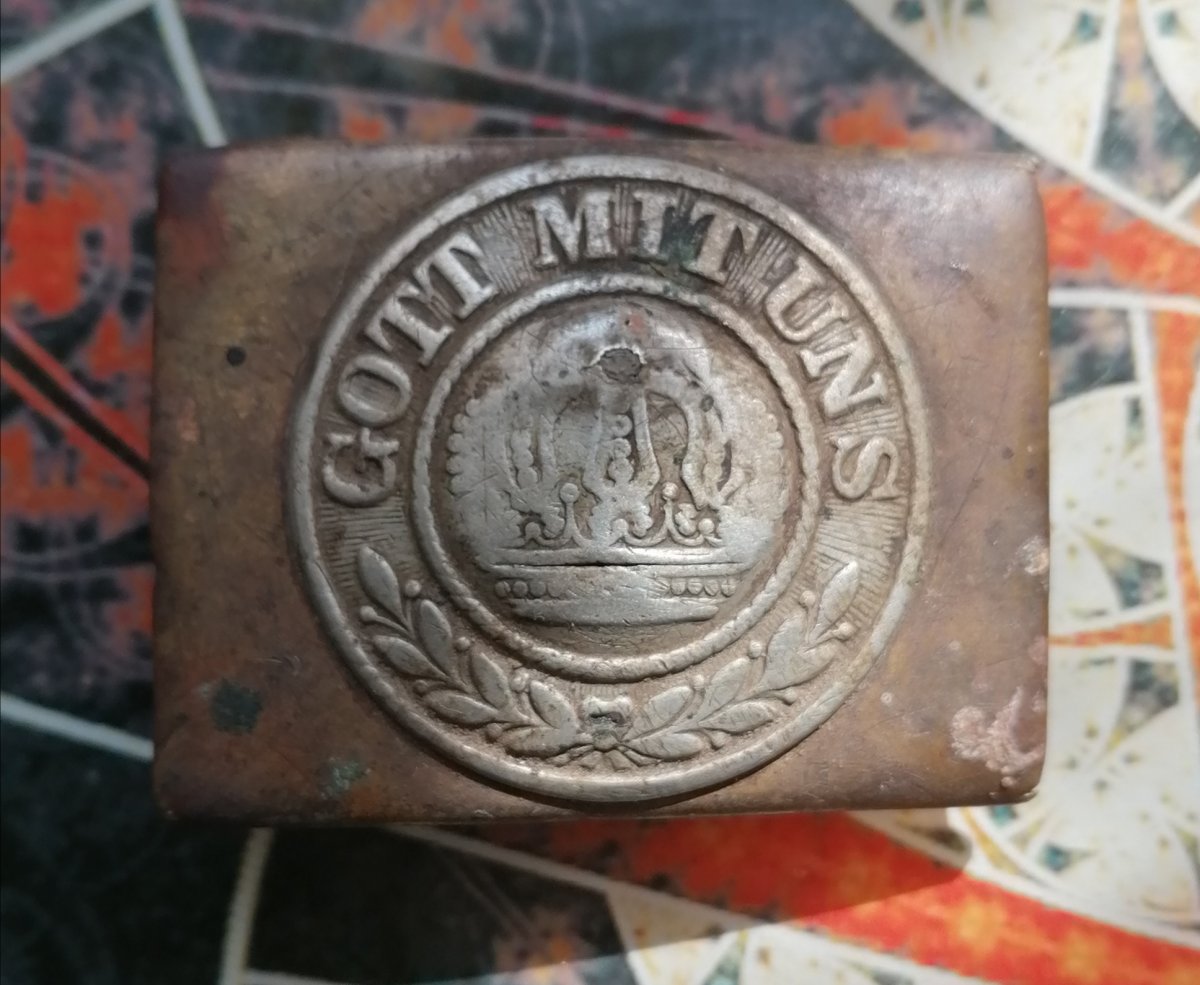

  10. SHLAMOFON
    SHLAMOFON Feldwebel
    189
    AC7D73A9-1407-4E3E-8006-680BC364A681.jpeg 6529329E-03D7-466B-8DA0-F137EE36963D.jpeg
    Otryta та Demus подобається це.
  11. SHLAMOFON
    SHLAMOFON Feldwebel
    189
    Запальничка показана для ефективності цього способу патинування

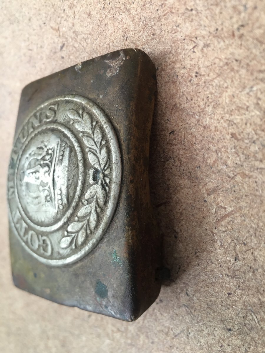

  12. Demus
    Demus Leutnant
    2.070
    Запорожье, Украина.
    Вот, почухал пряжульку в нужных местах. Всё-таки попробую заворонить маслом. На месяц положу в теплое место. А может и раньше. Всё-равно она сама со временем потемнеет в нужных местах.

  14. Demus
    Demus Leutnant
    2.070
    Запорожье, Украина.

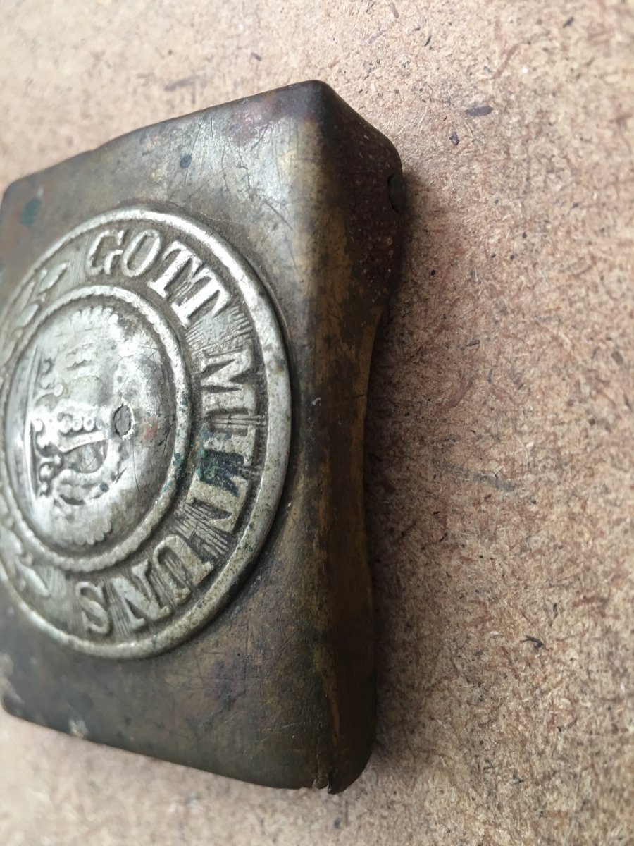

    Пряга до чистки....
    SHLAMOFON подобається це.

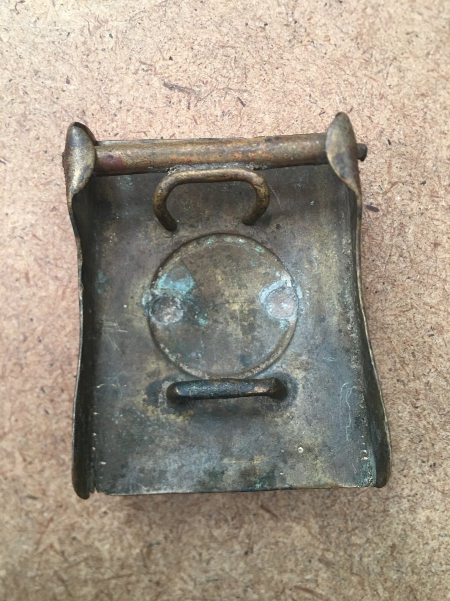

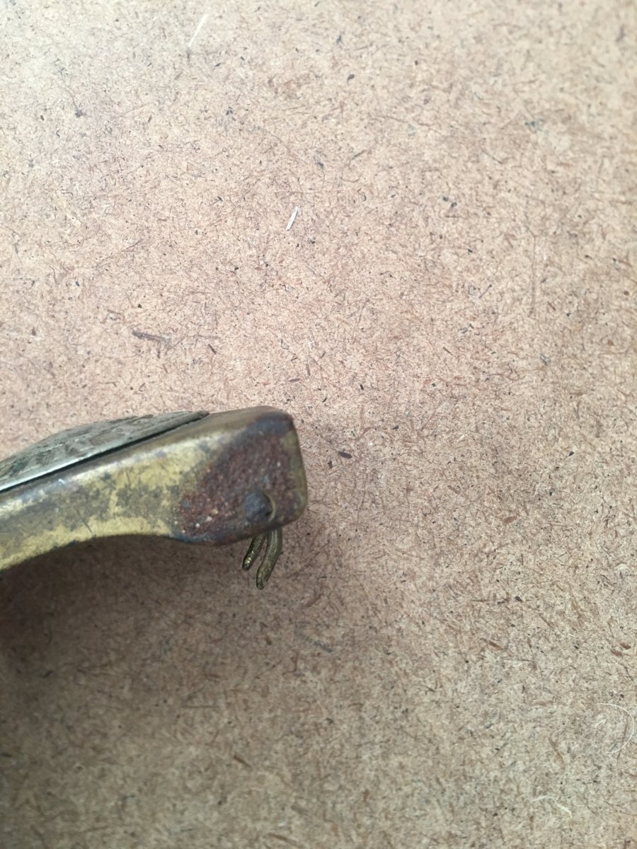

    Камрады, помогите советом, как убрать красный налет, т.е. медь вышедшую наружу? А-то есть в одном месте небольшой налет, и никак не уходит. С уважением.
    Пока, кстати, патину не хочет набирать)

    Никак не уберете.
    Єто как раз то, о сохране латуни в земле, о чем говорили в предьідущем посте. Бельій цинк, дававший сплаву желтьій оттенок, растворился в почве, осталась красная медь. Желтой меди не бьівает.;)

    Погоджуюсь з камрадом , можна хіба зішліфувати нульовкою до живого металу , але це не наш випадок по зрозумілим причинам )))
    Або запатинувати : можна всю прягу як я казав , а можна локально те місце : у аптеці продається так звана «сірчана мазь» антибактеріальна , так от нею патинується мідь , а латунь вона не бере , тож можете локально її на те місце де цинк вимився нанести і отримаєте красиву темну патину в тій точці замість рожевого відтінку , наносите на 5 хв , змиваєте теплою водою , при потребі знову наносите

    А ще буває що ця рожевість є не сильно глибока ( було раз таке на набої якомусь ) то можете спробувати на войлочному кругу з пастою Гоі заполірувати це місце , я був вражений результатом , але повторюсь це коли є неглибокі місця вимивання цинку
