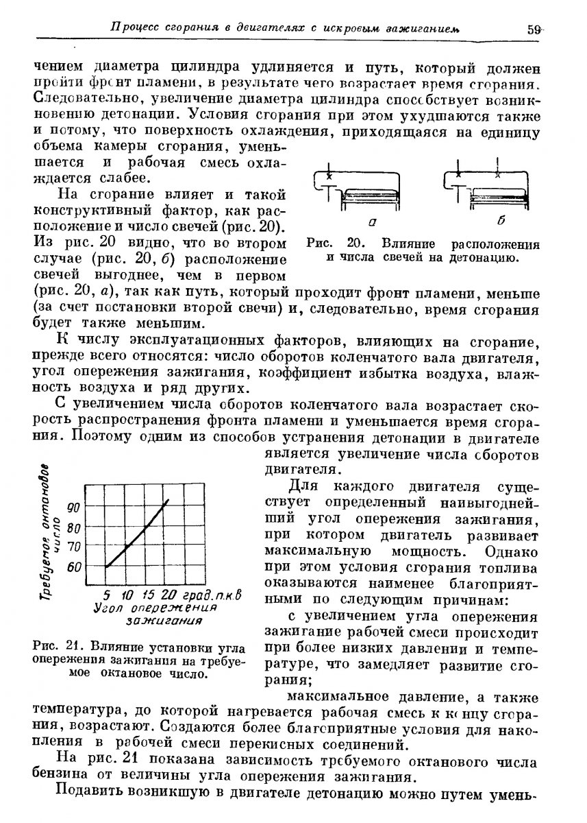

  19. Briter
    Briter Oberleutnant
    1.549
    Lviv
    эти все прописи можно уже воспринимать факультативно,изменилось много чего.Слишком много.Даже в нюансах теории.И снимаемой мощности с литра,примерно в 10 раз.
