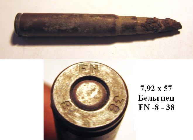

    Прошу подсказки, где есть толковый материал по бельгийцам "7,92х57 Mauser" ? Попался первый раз. Описания , тип пуль-увы, не имею...частые находки были только ="7.65 mm Belgian Mauser" IMG_1552.JPG

    Толкового описания по бельгийским 7,92х57 не существует. т.к. патроны в калибре 7,92мм производились для экспорта. Разные периоды, разные страны, разная номенклатура, разные требования заказчика. Отсюда различная цветовая маркировка при одинаковой конструкции. Всё это надо собирать воедино и систематизировать. При этом всё равно в итоге будут по большей части предположения, а не утверждения.
    Проверить через ФН невозможно. т.к. архивы были уничтожены.

    Принято, спасибо! Буду "препарировать" ...

    Лучше просто распуливать. Смотреть на материал покрытия пули, её форму. Плюс на цвет лака-герметизатора вокруг капсюля и на тип расположения символов на клейме. Чем больше различных маркировок распуленых ММГ, тем больше вероятность составить стройную картину.

    Это и есть "препарация" в моем понимании:D
