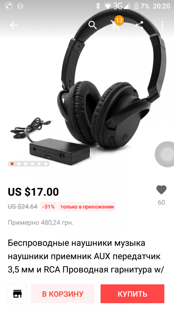

    Возможно повторюсь,есть на Али ещё такие,вроде ничего:
  13. ritan
    ritan Stabsgefreiter
    346
    украина
    Такие если поискать и дешевле есть,сейчас непомню вроде за 300гр. находил.
