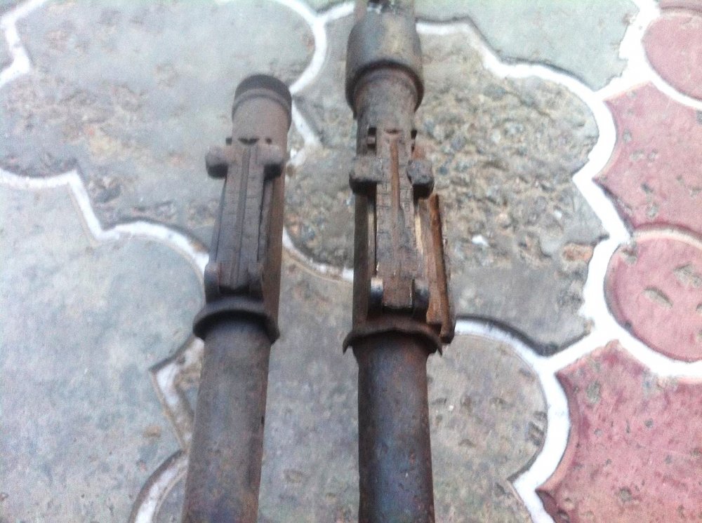

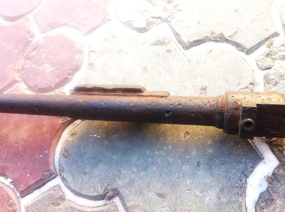

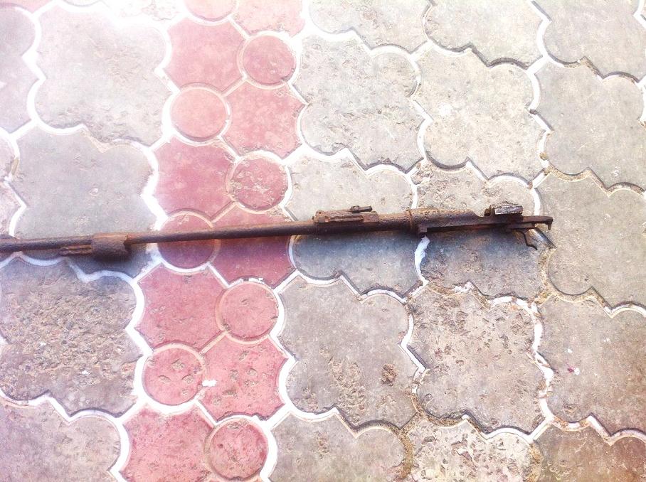

    Помогите оценить перед продажей. Деталь оригинальная. Позволяет делать из любого обычного 98к снайперский вариант. При этом полностью аутентичный.
    Спасибо.

    копийная реплика вставки под крепление прицела стоит 100-150 евро.
    отталкивайтесь от этой планки

    Хотелось бы узнать, как именно он ставится на прицел? Судя по фото - на базе остатки олова. Сколько видел кронштейнов под 41-ый прицел - они все намертво приварены к постели базы прицела. Единственный плюс этого прицела - то что быстросъемный и, не вмешиваясь в конструкцию карабина, возможно использование с обычным прицелом. В отличие от других оптических прицелов, где необходима установка кронштейнов. По этим фото мне видится кусок с варианта, где кронштейн приварен не к постели, а непосредственно к базе. Или это какой-то особенный тип?

    Кронштейны никогда не крепились на постель.
    Все оригинальные кронштейны припаивались сбоку на саму базу. Кронштейны, которые на постель - это современные реплики, для переделки обычных КАРов в снайперский вариант.

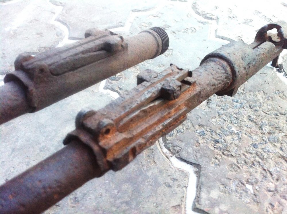

    это у вас уже похоже на реплику или новодел , сравните фото краев базы .
    вот фото для примера , у меня есть маузер с такой базой :

    Вот тогда вопрос № 2 - что это у автора темы за кусок ? И почему он должен стоить 100 у.е.?

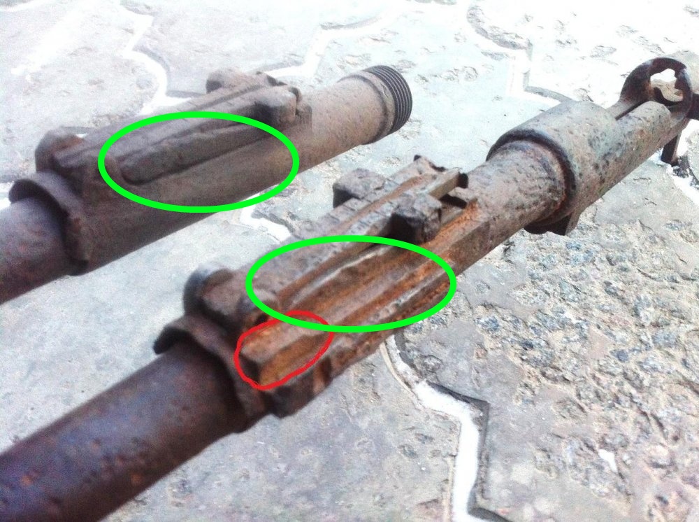

    теперь видно что это 100% новодел , сравните фото обычного прицела и прицела с базой под оптику .
    на последнем фото отметил у себя красным цветом выступ , которого нету у автора темы.
    так что цена за этот новодельный кусок до 400 грн , и чтоб прикрепить этот кусок на обычный маузер слегка геморойное дело ....
    оригинал , есть оригинал , без всяких там припаек и сварок .

    Этот кусок подкладывается под базу снизу.
    Да Вы совершенно правы - это тоже копия. Только сделанная по иному варианту, нежели реплика базы, которая вставляется вместо постели.
    Но в ценой все же вы неправы. Реплики кронштейнов на снайперки стоят в районе 100 евро. Я ориентируюсь на цены Ебея.

    если ваш кусок даже подварить на обычный маузер , то как сделать кусок отмеченный у меня на фото красным цветом

    дает надежный упор кронштейну с оптикой , без всяких люфтов
    не зря же оно так с завода сделано .

    взять даже ваше фото , база сделана с надежным упором под крон
    присмотритесь , ведь одна сторона которая рядом с базой толще на втором фото......

    На кой черт мне присматриваться. Мне я все прекрасно видел не один раз. У меня такая винтовка лежит под кроватью.
    Вы говорите чушь. Ваш "надежный упор под крон" - это фрагмент постели прицела. Никакой функциональности для крепления он не несет.
    Присмотритесь к своим фотографям
    PS
    Когда крепление, которое выложил автор темы будет устоновлено на базу винтовки - рядом с кронштейном появится аналогичный "надежный упор под крон" - поскольку там будет уже стоять штатная постель прицела.

    только на вашем фото данный фрагмент постели прицела идет на одном уровне с фрагментом на моем фото который отмечен красной линией ......

    Да потому, что по другому этот вариант реплики сделать нельзя было. Вот так и сделали. Из-за этого кстати рельса крепления кронштейна по полсантиметра поднялась выше, чем была в оригинале.
    Поэтому и есть ДВА варианта реплик - одна как на моей фотографии - которая ставится вместо штатной постели и очень проста к монтажу - но зато линия крепления поднимается выше. И второй вариант как у автора темы которая ставится снизу базы, прижимается под дерево и возможно припаивается. Но зато линия кронштейна получается как в оригинале.
    В обоих случаях никаких бредовых "надежных упоров под крон" не существует. Как не существует их в оригинале. Не надо выдумывать ересь.

    Парни спасибо за обсуждение, прочитал с большим интересом. Только как быть с реальной ценой? Мой предмет оригинален. это не копия за сто у.е., с копией равнять по цене наверно не совсем корректно.
    Он снят с реальной ушедшей на утилизацию винтовки.
    Кстати есть еще два вида крепления zf 41на 98к - полное кольцо с постелью прицела и базой. И просто база,без ничего.
