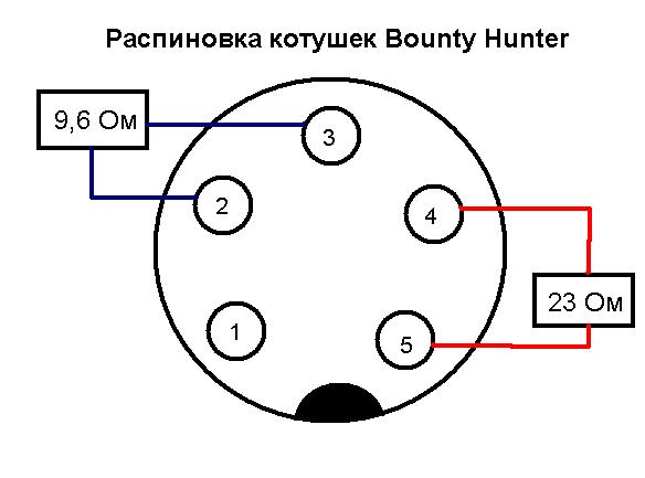

    Юрий, а вы померяйте сопротивление котушки, распиновка и параметры соответсвенно рисунку должны быть!!!

    Да вроде говорят сушили и не помогло,дал схему,будут проверять катуху!
