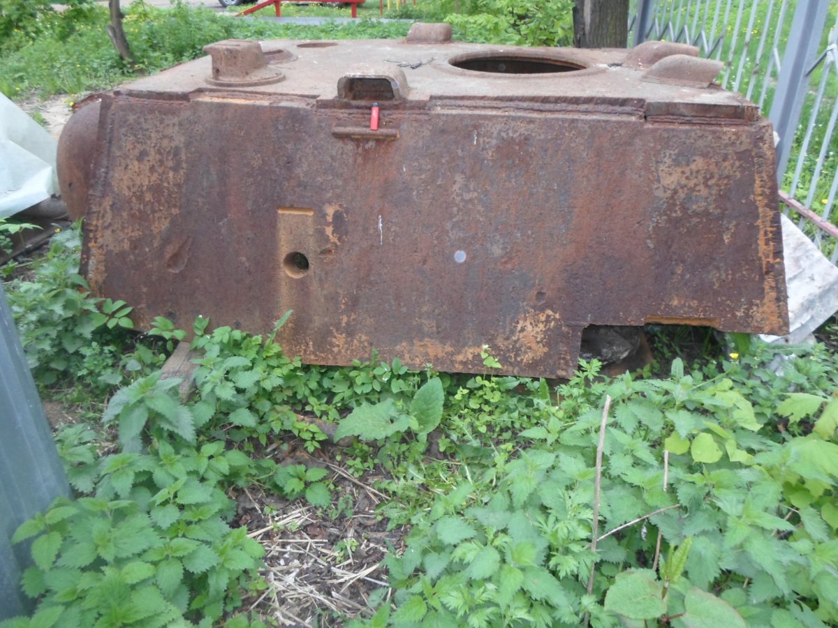

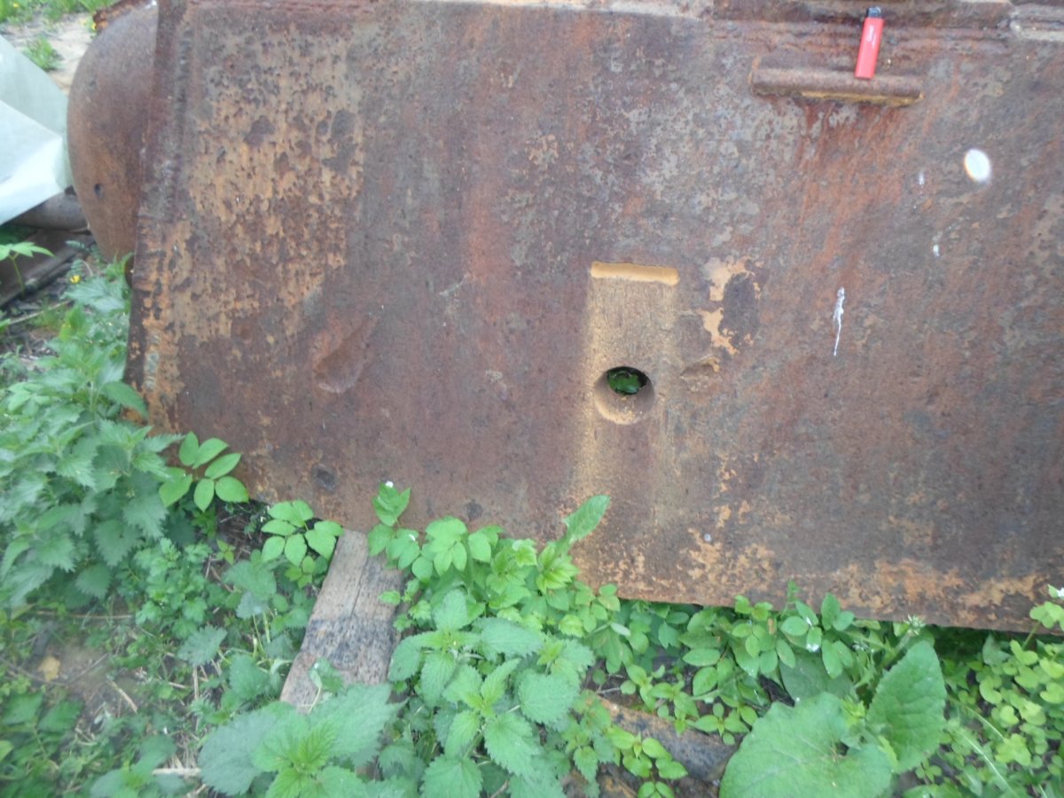

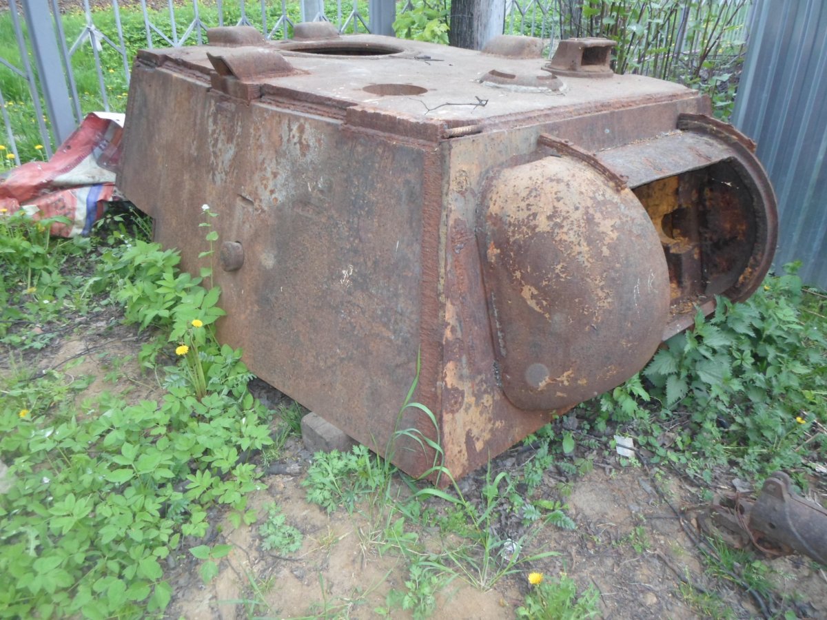

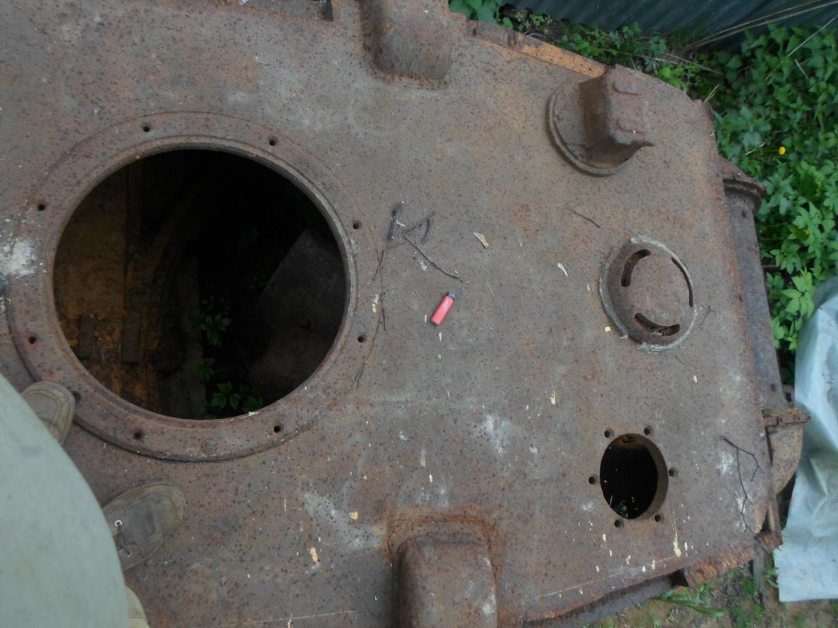

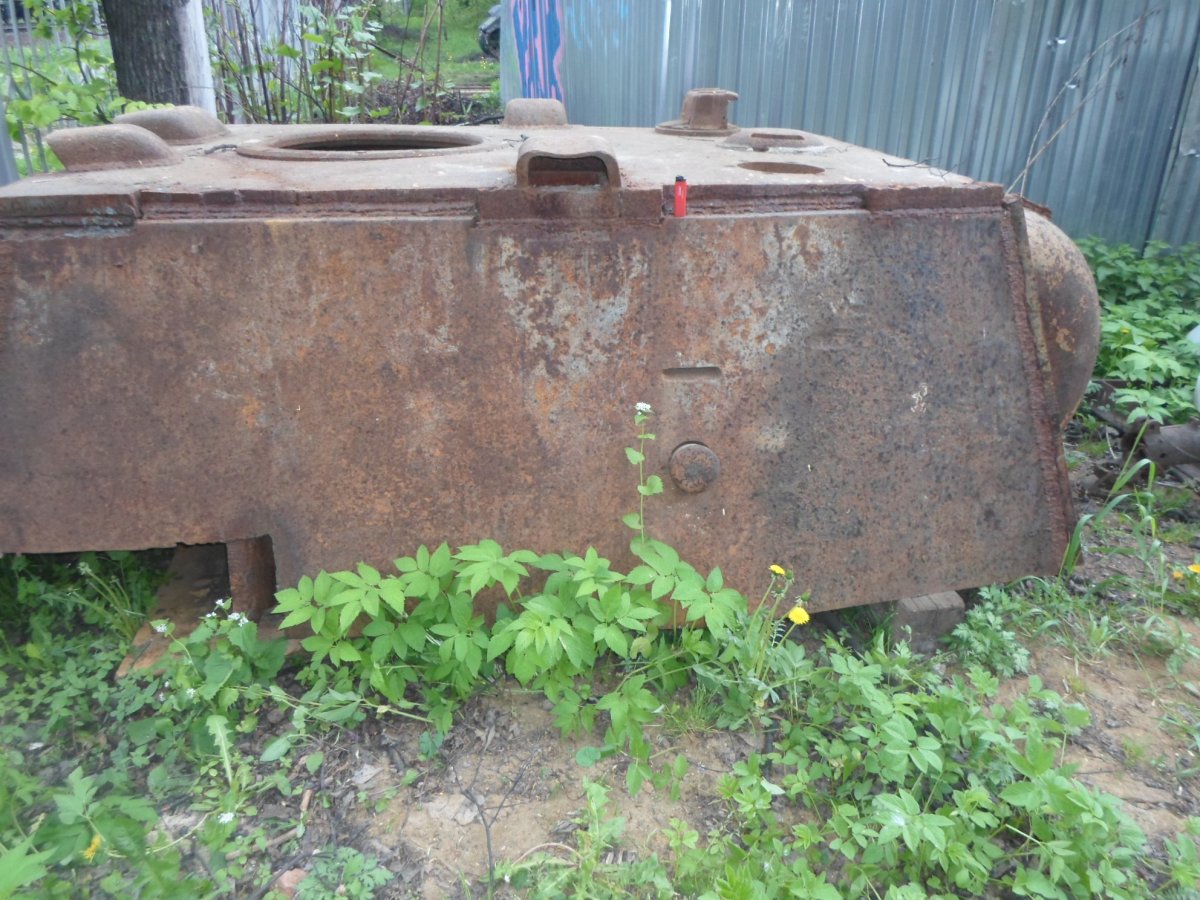

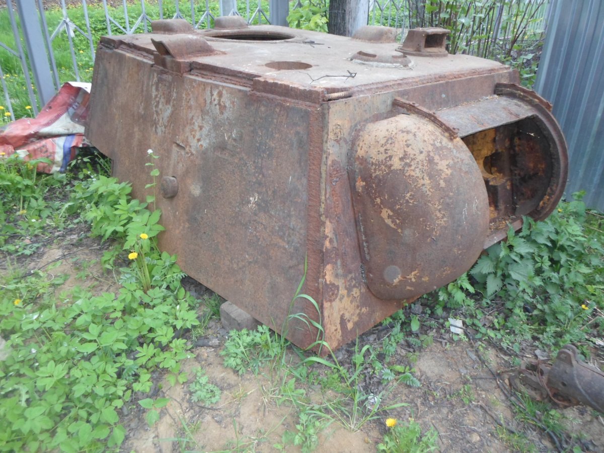

    Приветствую уважаемые форумчане. Обнаружил у товарища под забором вот такую башню. Знаю что от КВ-1, знаю, что ранняя, но вот какого года выпуска и какого завода не могу толком понять. В товарища спрашивал ----- он посоветовал "тщательно изучать мат.часть." Для масштаба обычная китайская зажигалка положена. Заранее благодарен.
    С уважением.

    Судя по форме кормовой ниши, башня от танка выпуска ЧКЗ конца 41го года, возможно начала 42го.

    1942 год.

    Сердечно благодарю, камрады, за оказонное доверие, но авторитетно утверждать, просто не рискну.
    Если только интересует моё мнение и немного инфы с гугла, то пожалуйста.
    Для начала немного букв от гуру:
    http://www.kv1ehkranami.narod.ru/kv1_F32_ChTZ.html

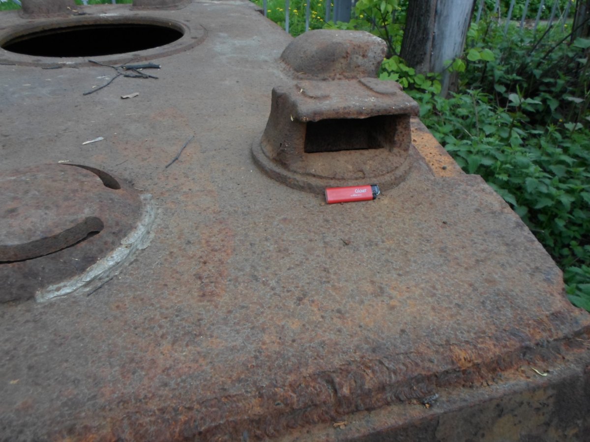

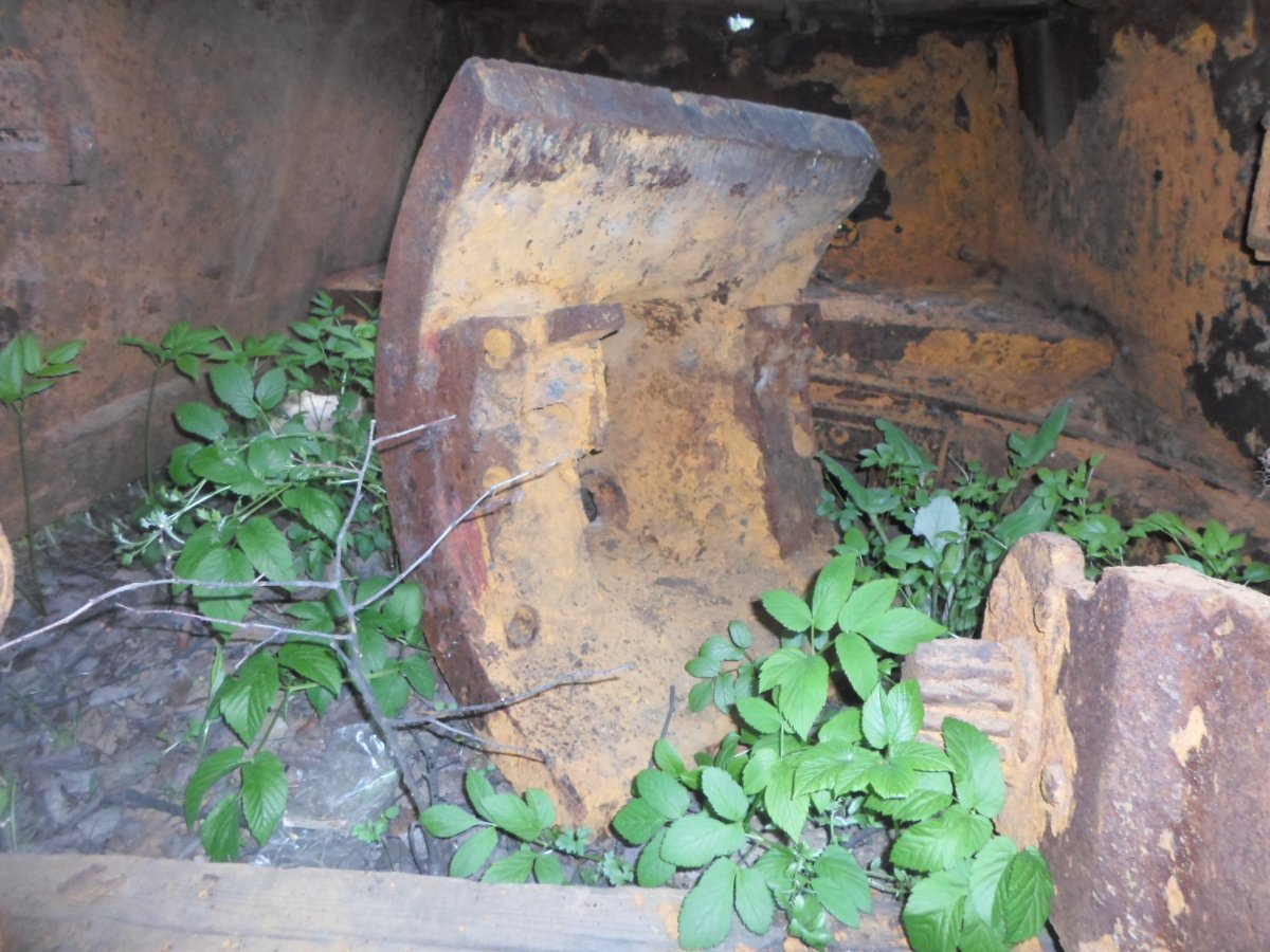

    Вот, всё бы ничего, так на крыши башни вместо стандартных двух колпаков под ПТ-6 и ПТ-К, однако имеется бронировка призм.перископа а-ля Мк.4..(СМ. фото 3!)
    Но, такие бронировки, иногда, встречаются и на литых, несколько поздних башнях.
    Пока вопросов, больше чем ответов.
    Увы, кончается, как назло, оплаченный траффик. Скоро, надеюсь, спишемся.
    Всем мира и здоровья. С уважением, э.-д.П.

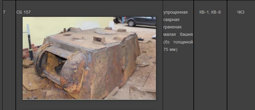

    По подобной башне, от 19viktortsw71, в сети нашлась ещё такая инфа:
    http://drawingstanks.blogspot.is/2014_03_09_archive.html
    Насколько она верная ... ??? х.з.
    Кстати, могу посоветовать обратиться/спросить здесь http://www.tigerscorner.ru/index.php?topic=69.1005
    Хлопчики там, более знающие.
    Самому стало интересно, что за такая "шляпа" прицела, али перископа, очень уж загадочная. Привязать её к башням/орудиям/заводам не удаётся.
    И толковой инфы - ноль.
    Пока всё...:beer:... 12.gif

    Вот кстати по КВ-8, поискал фото: сверху один колпак и один такой же прибор наблюдения, но они установлены наоборот относительно продольной оси башни. Мистика :)

    Приветствую. Может доп.фото сделать? (но это к другу съезжу токо в сентябре). Кап.ремонтные танки возможны? Как по Т-34. Сделан в Харькове в 1940г., капитально отремонтирован (или может правильно сказать "заново воссоздан") на заводе "Красное Сормово" понятно, что уже с элементами Сормовских запчастей в 1942г., тоже мистические машины выходили. С ув.
