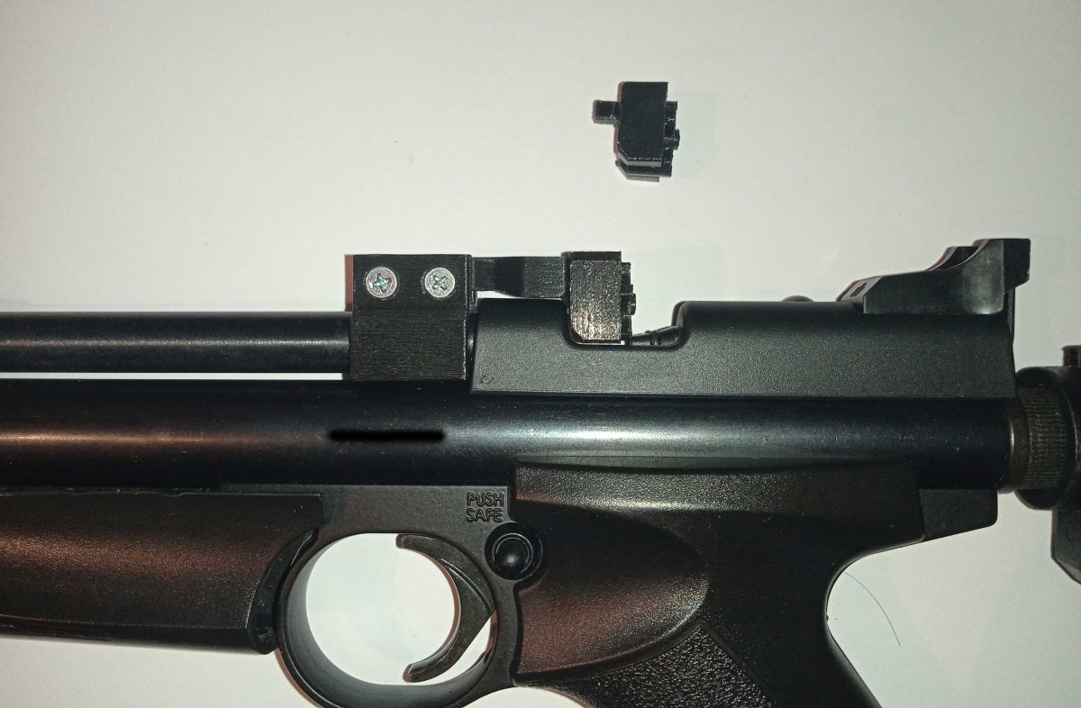

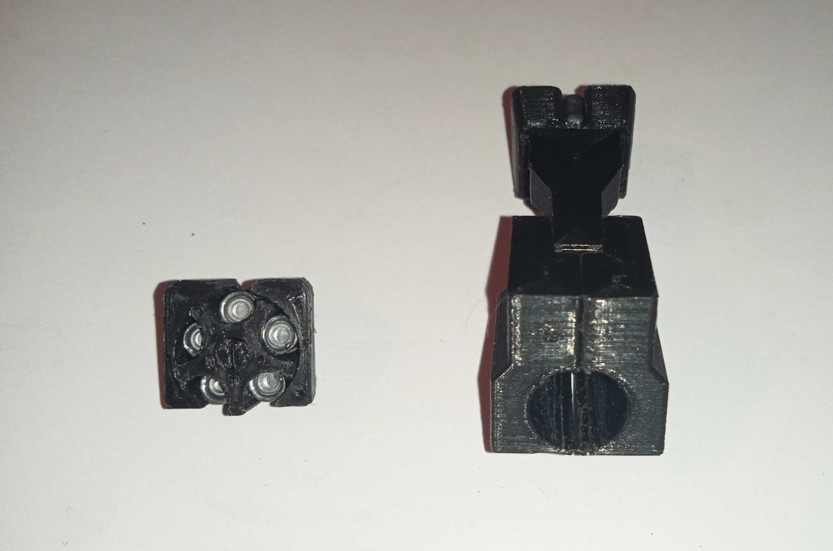

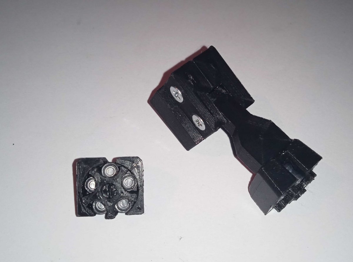

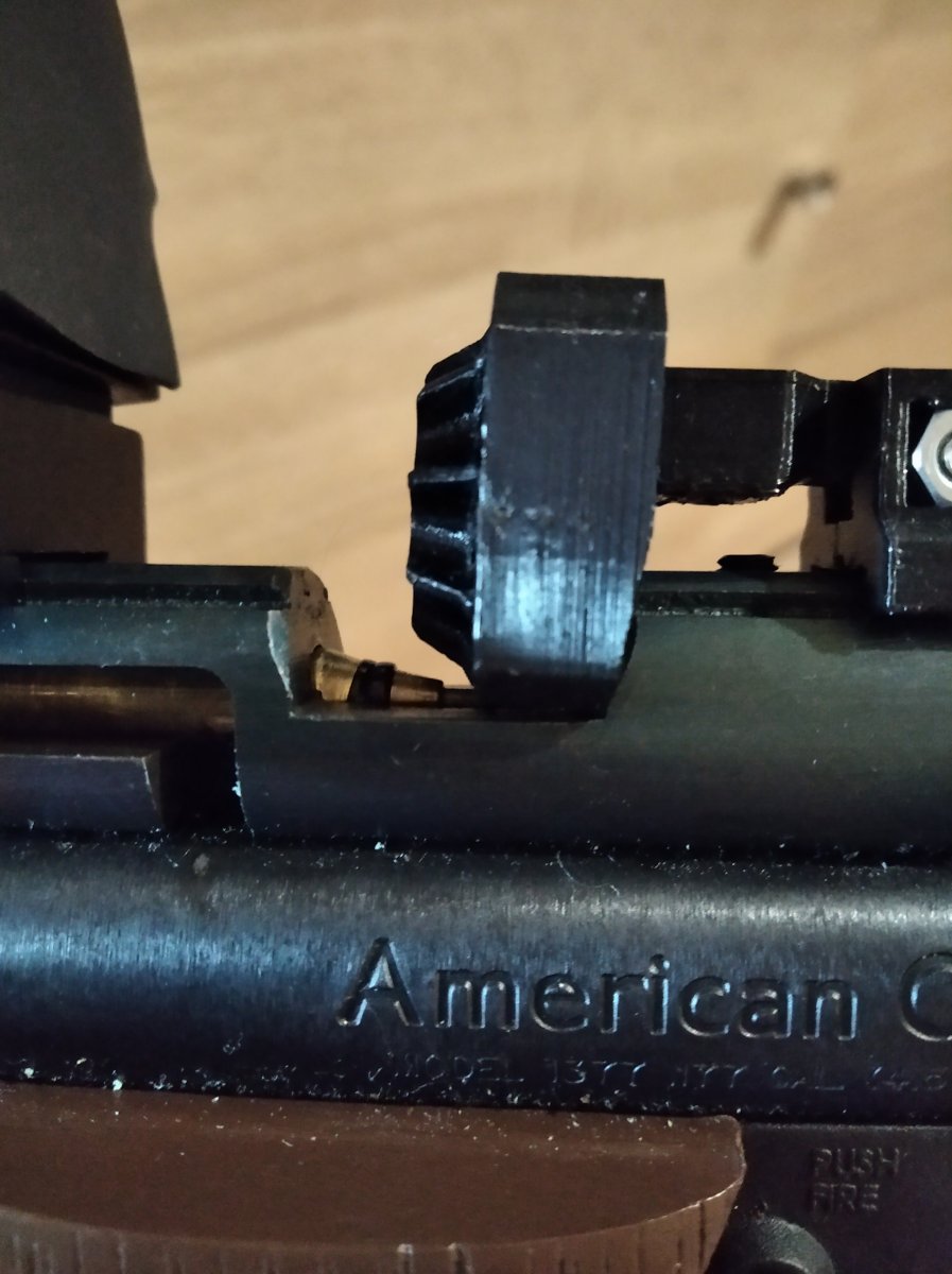

    Сделал для себя (3Д-печать), могу делать и не для себя. Барабан пятизарядный, чтоб не перекрывать механические прицельные (с оптикой можно размеры/емкость увеличить). Прокручивается ручками. Кронштейн крепится на ствол посредством зажима двух винтов М3, за счет подвижной "ноги" зазор меж барабаном и ствольной коробкой можно выставить в ноль. Барабан в ногу просто вставляется и удерживается силой трения (оттестенно где-то 200 циклов).
    Обращение требует некоторых навыков - уронить пуленьку и по-винтовочному задвинуть ее в патронник досылателем не получается в 95% случаев. Во-первых: короткие пули (длиной 5 мм) имеет обыкновение кувыркаться, во-вторых: у крыса в самом интересном месте на дне желобка сидит винт крепления ствольной коробки, об выемку которого пуля спотыкается.
    Потому при перезарядке нужно пистолет держать дульным срезом вниз (пули около 7 мм длиной допускают углы отличные от 90). Тогда боеприпасина падает прямо в патронник.

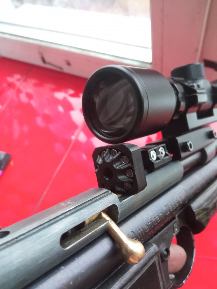

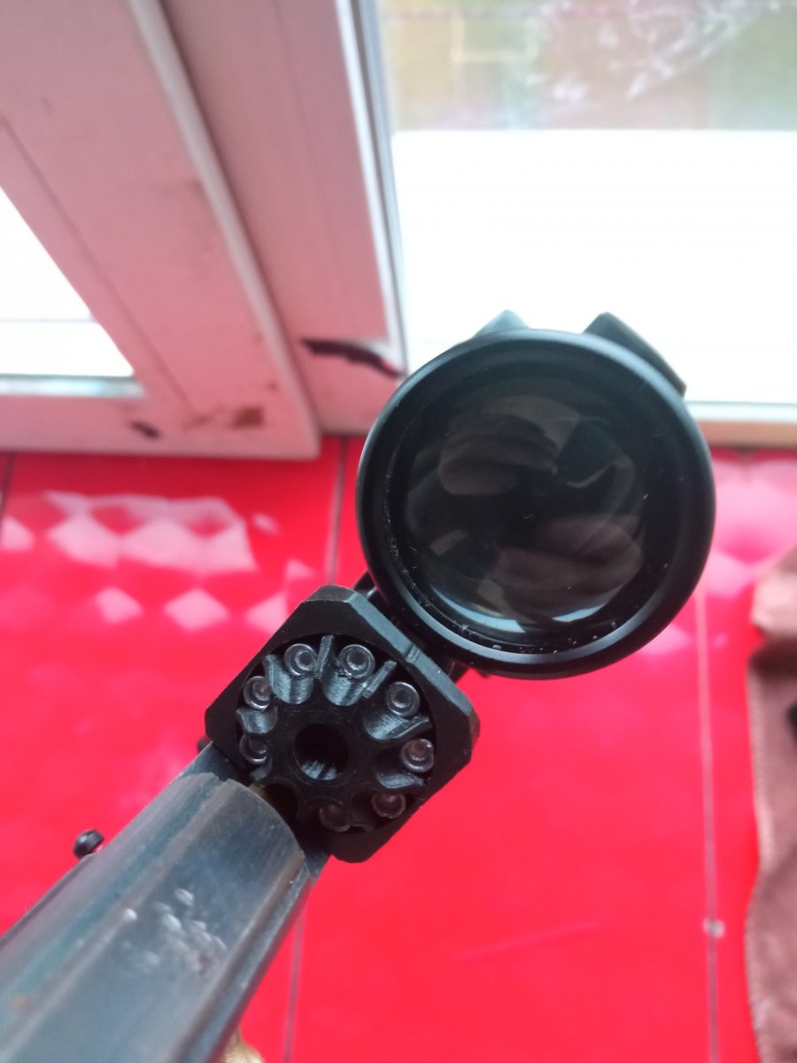

    У кого есть оптика, можно поставить барабан побольше (200 грн комплект с двумя барабанами):

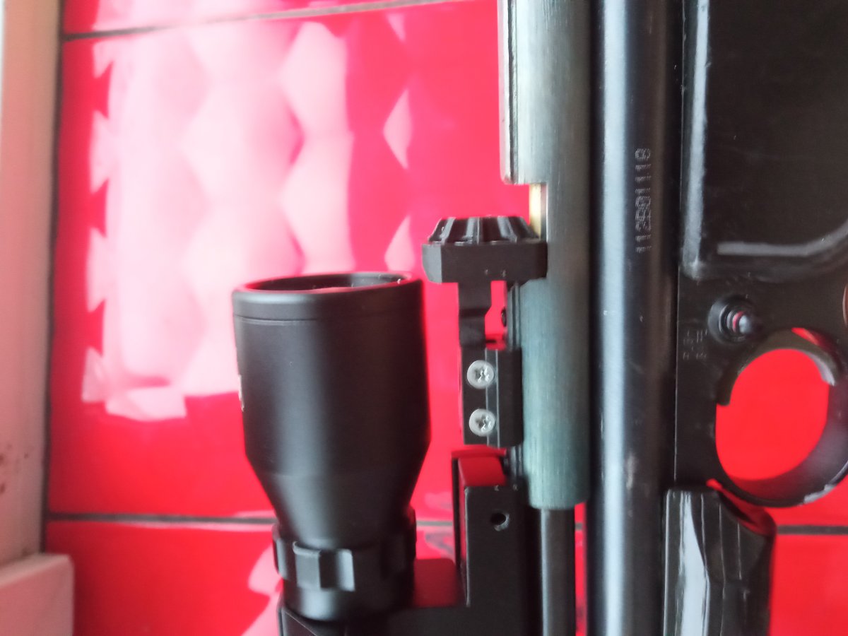

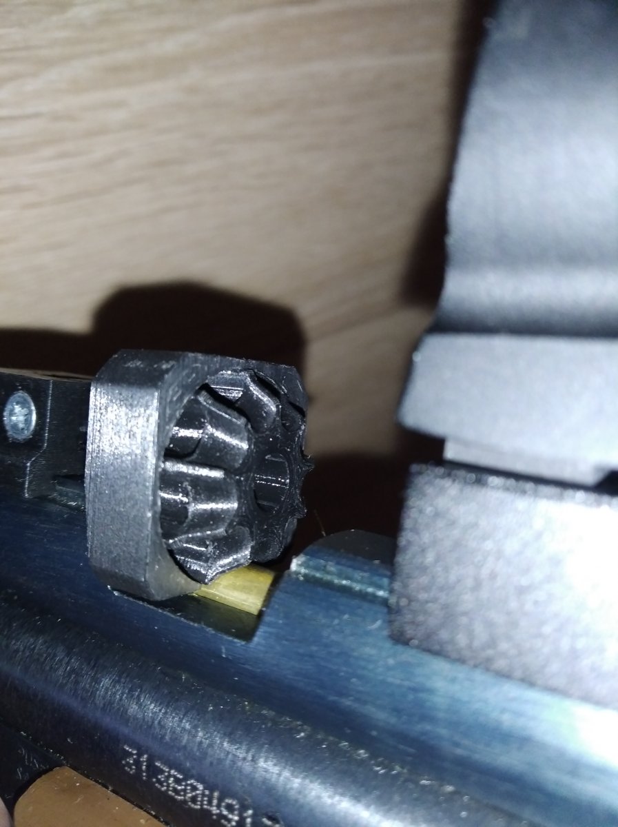

    Замовляв барабан на 9куль, вчора встановив. Вийшло супер, друкарь дуже контактний, всі деталі і нюанси перепитував двічі щоб зробити ідеально по моїм кресленням ствольної коробки. На фотках барабан чуть припіднятий, пов'язано з подовжувачем досилача який узгодили що я вкорочу на міліметр щоб довші кулі поміщались. Рекомендую

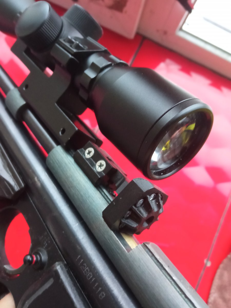

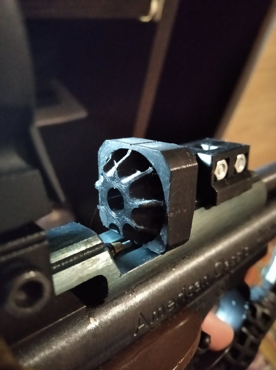

    Получил свои З шт барабан/магазин .
    Под два вида пулек , легкая 0,28 , 0,4 .
    И 0,51-0,54 .Ложатся в ствольную отлично.
    Мастер предложил переделать кронштейн крепления магазинов , т.к. изготовленный чуток не подходит
    С бой техники-никто не застрахован.
    Будем продолжать сотрудничество по кубику и возможно по зульке.
    Фото после подгонки.
