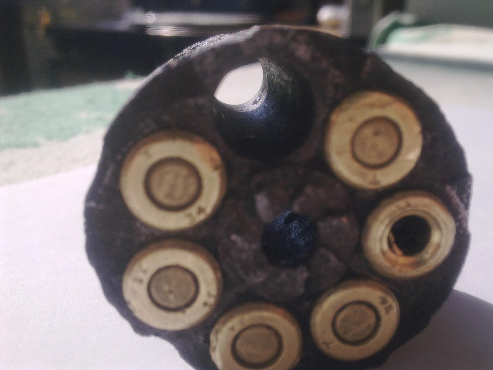

    Попался барабан, но никак не могу извлечь из него патроны! Камрады помогите советом!

    Положи в костер, когда отстреляются патроны и гильзы станут мягче все вытащится.

    Как вариант - вставить в гильзу небольшой металический стержень (с той стороны где пуля) а со стороны где находися капсюль кольцо (обрезок трубы) диаметром больше закраины гильзы и зажимать в тисках используя их как пресс, стержень будет постепенно выталкивать гильзу в обрезок трубы которая прислонена с задней стороны барабана.

    Высверли пули, вытряхни порох и выбивай гильзы, возможно надо будет греть-охлаждать...

    И все же, любое механическое вмешательство несет а себе опасноть - можно получить серьезную травму! Лучший вариант это костер! Проденьте проволоку через центральное отверстие и закрепите за какой либо вбитый штырь. При выстреле будет возникать некая сила отдачи, чтоб барабан с костра не вылетел. Гильзы возможно и сами повылетают. Думаю, мою мысль поняли?

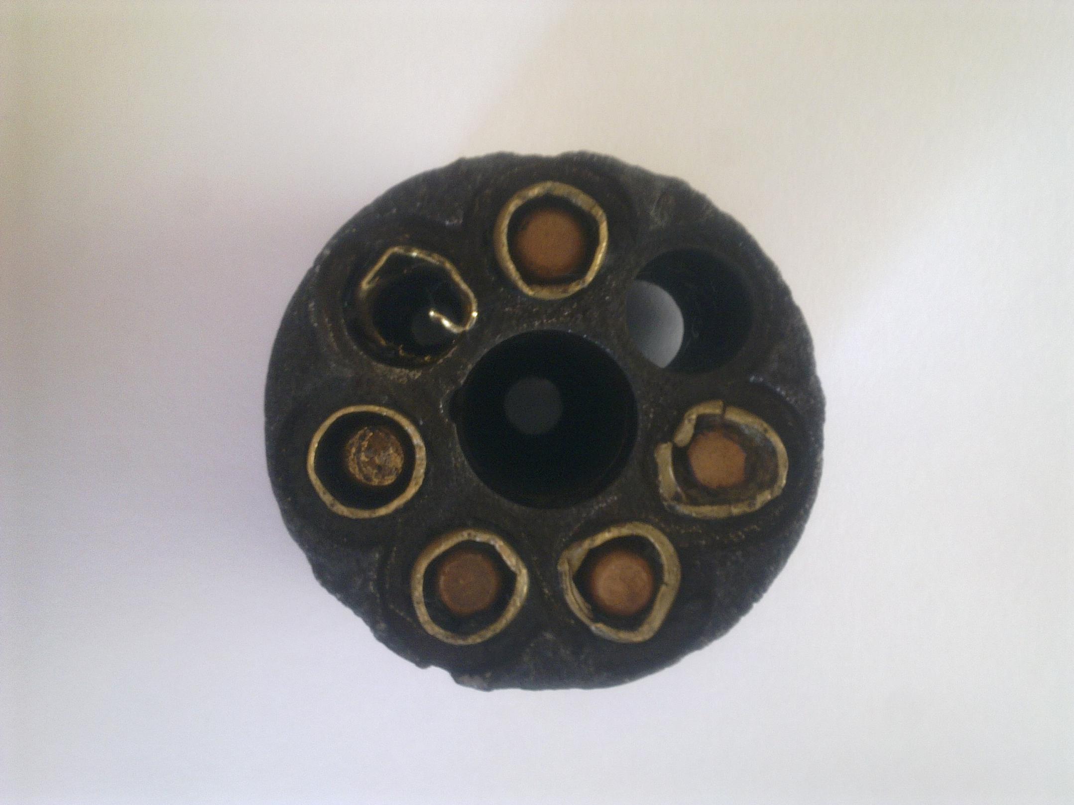

    выбить не получается! барабан две недели отмокал в ВДешке! один патрон выдавил, а дальше не идет! ручной дрелью высверлил и удалил пулю но выбить не выходит(

    Жаль фланцы гильз замяты, можно конечно еще попробовать кинетический способ экстракции пуль.

    Высверлил, удалил пулю,потом конусную развёртку и развёрткой удаляешь остатки ,потом наждачка на прутке с прорезью ,шлифанул,и все дела.

    ...блин, шо патроны сильно надо сохранить ?
    Все просто :
    БерЕшь стержень диаметром 7мм, упираешь В ПУЛЮ и трыньдячишь молотком...
    ...и будет Тебе щастье...:)

    Пробывал, херя....л со всей дури пуля залазит, деформируется а дело не идет!

    а вот про наждачку я не совсем понял????

    ...пуля должнА влезть до конца.
    А на фото все вверху...
    залей ВД в промежутки между латунью и сталью и через пару денй попорбуй еще раз...
    ...даю гарантию!
    бахнет? 30 лет заряжаю охотпатроны, чото еще ничего не бахкало "при зарядке"...

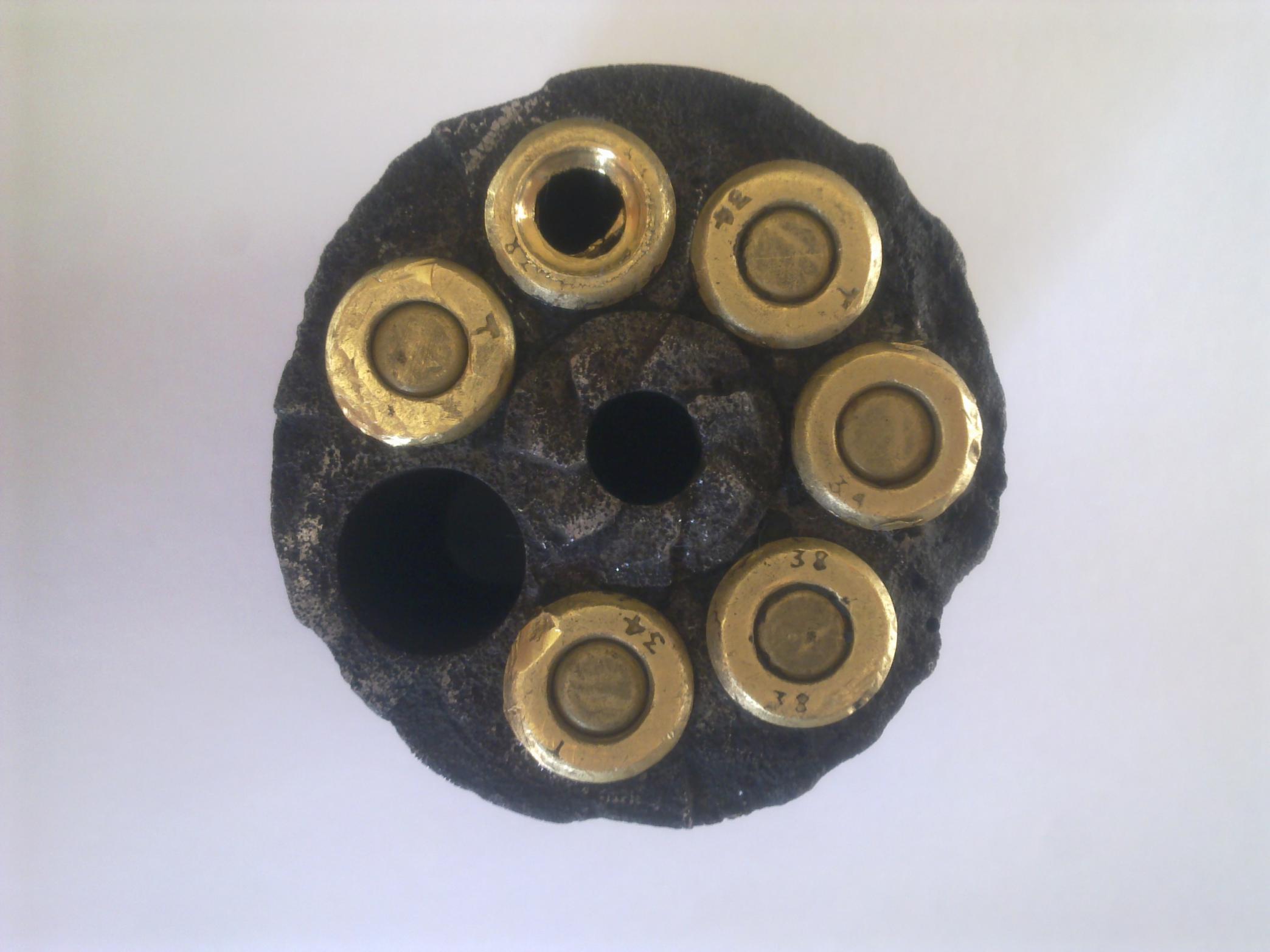

    Да что вы полемику развели,бахнет не бахнет,берёш центровочное сверло,диаметром 1-2мм,миску с водой, ставиш туда барабан.И со стороны капсюля,сверлиш,точно по центру отверстие 1-2мм,на всех каморах.Потом берёш острое сверло,можно свеже - заточенное:D (Мля заставили наган разобрать) диаметром 7.5,и со стороны капсюля зажав его в шуруповёрт (не в дрель),рассверливаеш гильзу,(капсюльную часть с наковаленкой)потом выбиваеш, пулю,прутком 6-7 мм на деревянной или медной проставке.Потом идёш на барахолку и говориш барыге торгующему ворованным с заводов инструментом что дескать нужна развёртка ,конусная (она же райдер) дойтч.С тонким концом 6.5-6.2-6.7= и толстым концом до 8-8.5 мм.Берёш эту развёртку и ей разворачиваеш воротком остатки гильз,после всё это добро вытряхиваеш,и взяв пруток с пропилом (сварочный электрод,пропиленный ножовкой по металлу) вставляеш в пропил и наматываеш на него наждачку,и зажав в дрель,шлифуеш до блеска каморы,потом штифт или не штифт.....:D
