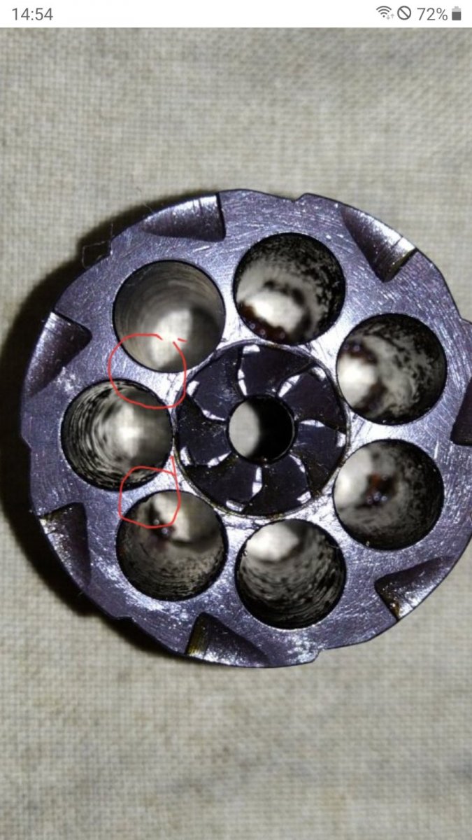

    Привіт. А можна, хороші світлини, особливо храповика, камор барабана, клейм і поверхні?
    Бо по цих нічого не побачити?

    Дякую. Зробіть ще світлини, камор на просвіт, щоб подивитися сведловку
    Стінки між каморами різноі товщини, чи мені так здається??

    Ось тут, і так через камору.
    Я б вам радив, виставити іх на обговорення, щоб потім не було притензій, від покупців

    На просвет, по поводу толщины пересмотрите пару сотен барабанов советского наганопрома потом вернёмся к данному вопросу ещё раз конструктивнее С УВ.

    Всі барабани, які мають оригінальні клейма, товщиною стінок не відрізняються і неможуть, бачив я іх достатньо.
    І мав такі як ваш, тому і попросив додаткові світлини
    Виставте на обговорення і все почуєте про них, навіть про клейма які набиті.

    Просто дані барабани, вважаю не оригінальними

    Скорее всего, заводская отбраковка...
    каморы выполнены не соосно как сзади, так и спереди., заготовку криво закрепили.

    Пережаті, мають товстішу латунь і через те, що куля запресовується в середину, патрон має бвльшу товщину від штатного
    В оригінальному барабані, що рідний, що пережатий мають шат, і в камори лягають ідеально

    Специально Для "секты свидетелей соосности" и реалодистов, поправил развёрткой каморы цена5700

    може помиляюсь, але хіба на відбракованих деталях не ставили хрестик (або літеру Х)?

    Я не вкурсе, я только выразил своё предположение...
    но отсутствие номера, говорит о том, что на "живом" экземпляре эти барабаны не стояли.
