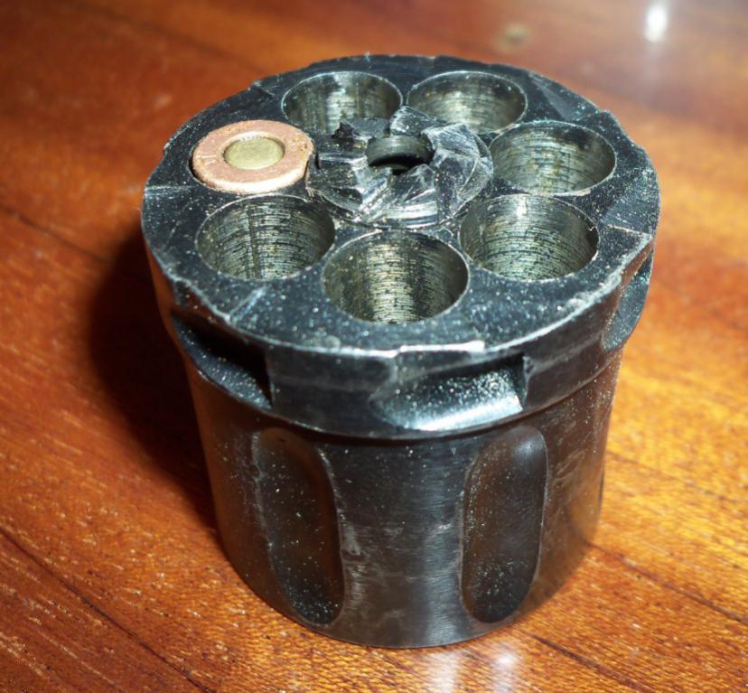

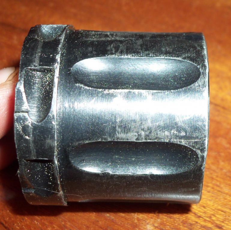

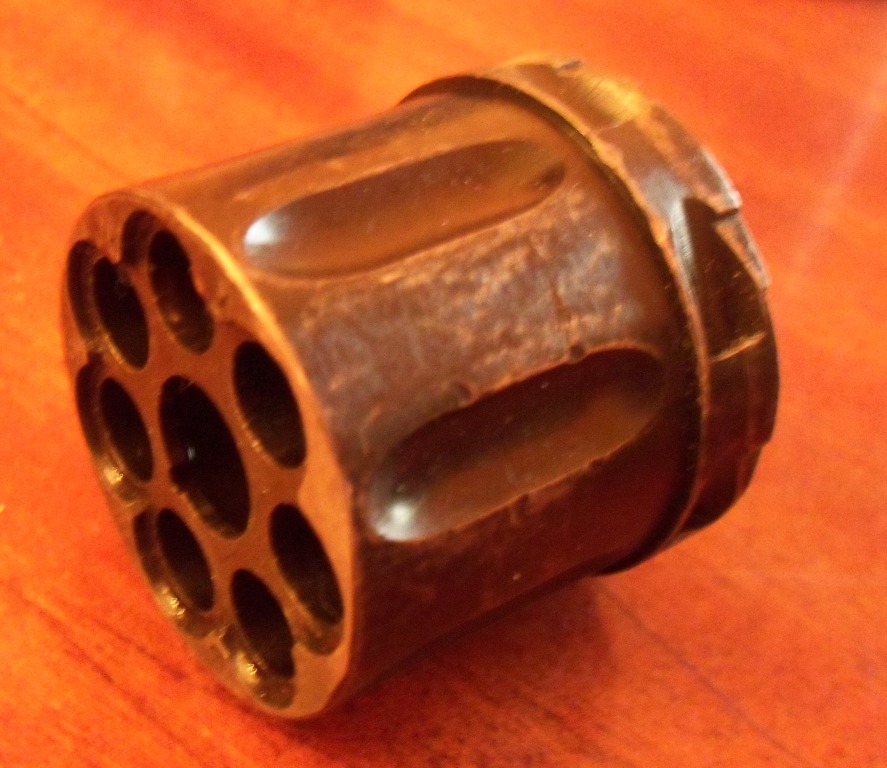

    Добрый вечер! Подскажите стоимость предмета-переделка нагановского барабана для использования патрона ТТ. В своё время достался от бывшего сотрудника ВОХР. Сохран домашний, храповик в норме (проверен на ММГ), раковин и ржавчины нет (был обильно смазан маслом), из минусов потёртое воронение

    Стоит столько,сколько обычный+за редкость.200-300 у.е.(отл.сохран)
  5. братЛюбер
    братЛюбер Stabsgefreiter
    139
    ϟϟ Галичина
    если каморы четко зделаны и в револьвере донца гильз не препятсвуют вращению - 250уе

    Немаловажный вопрос - как он работал в Нагане. С учетом того, что давление газов в патроне ТТ в 1,5 раза выше давления в патроне Нагана, а давление на дно гильзы - еще выше за счет бОльшей площади внутренней поверхности дна гильзы ТТ.
    Может и заклинить, и повредить.

    Вопрос неоднократно обсуждался на разных форумах, единого мнения нет, но по отзывам людей, из такого чуда стрелявших, вроде всё работает

    Так-то оно так, но, поскольку девайс не серийный, все зависит от конкретного образца переделки и ресурса конкретного Нагана.
    Неслучайно ведь в 80-е выпускали патроны к Наганам с уменьшенным зарядом (не спортивные В-1, а именно ослабленные с боевой пулей) - даже давление штатного патрона для некоторых Наганов оказывалось критичным.
    Но зато в СХП Ваш барабан в любом случае будет отлично работать на доступных холостых на базе МПУ или даже 9РА

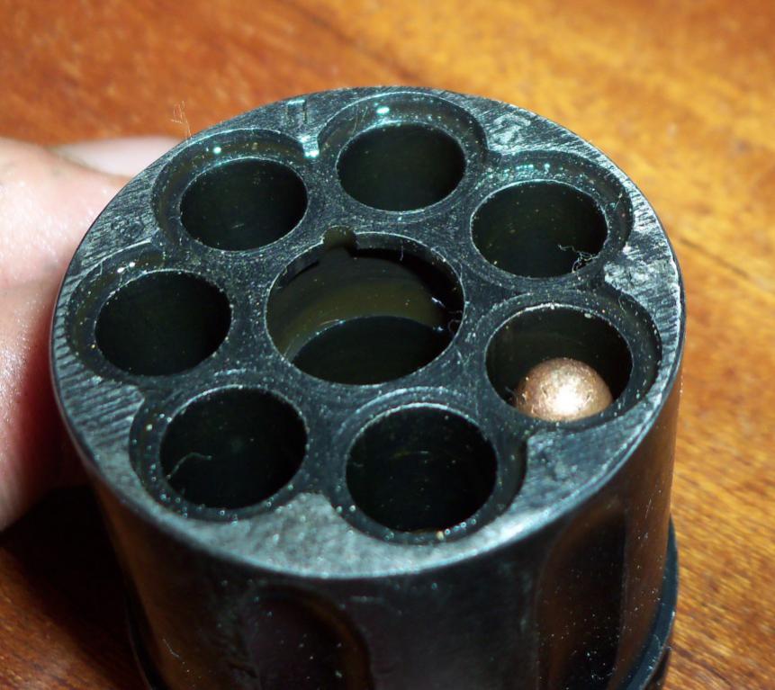

    він працює ого і ого , але щодо конкретного барабану то у мене є одна думка... для цього треба фото камор наразі погоджусь в ціну до 250 дол ( але це якщо оригінал)

    Такой очень легко из "Блефа" сделать...

    а вы попробуйте сделать тогда и пишите с ценой согласен, поднимал подобный в барабане были гильзы тт

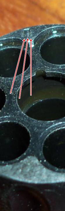

    По этому и так видно что с Блефа.
    На фото видно букву "П", ее набивали на блефовских барабанах.
    По цене гривен 600 не более.

    Камрад, никакой буквы п там нет

    188
    а это что?
    можно фото с верху (что б было видно номер).

    его родной номер ВП543, вот что. на "Блефах" буква п ставится после основного номера, было бы "ВП543п". Не надо умничать, если плохо разбираетесь
