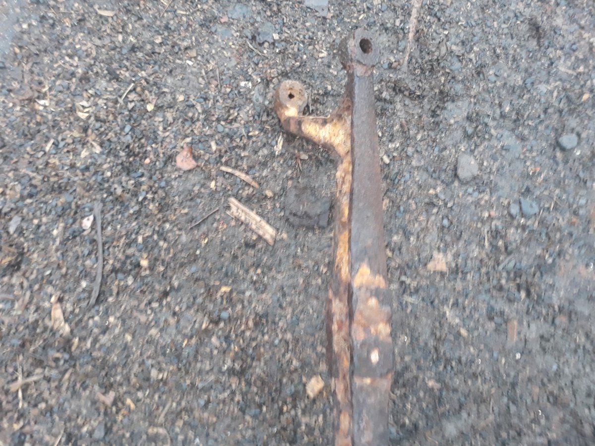

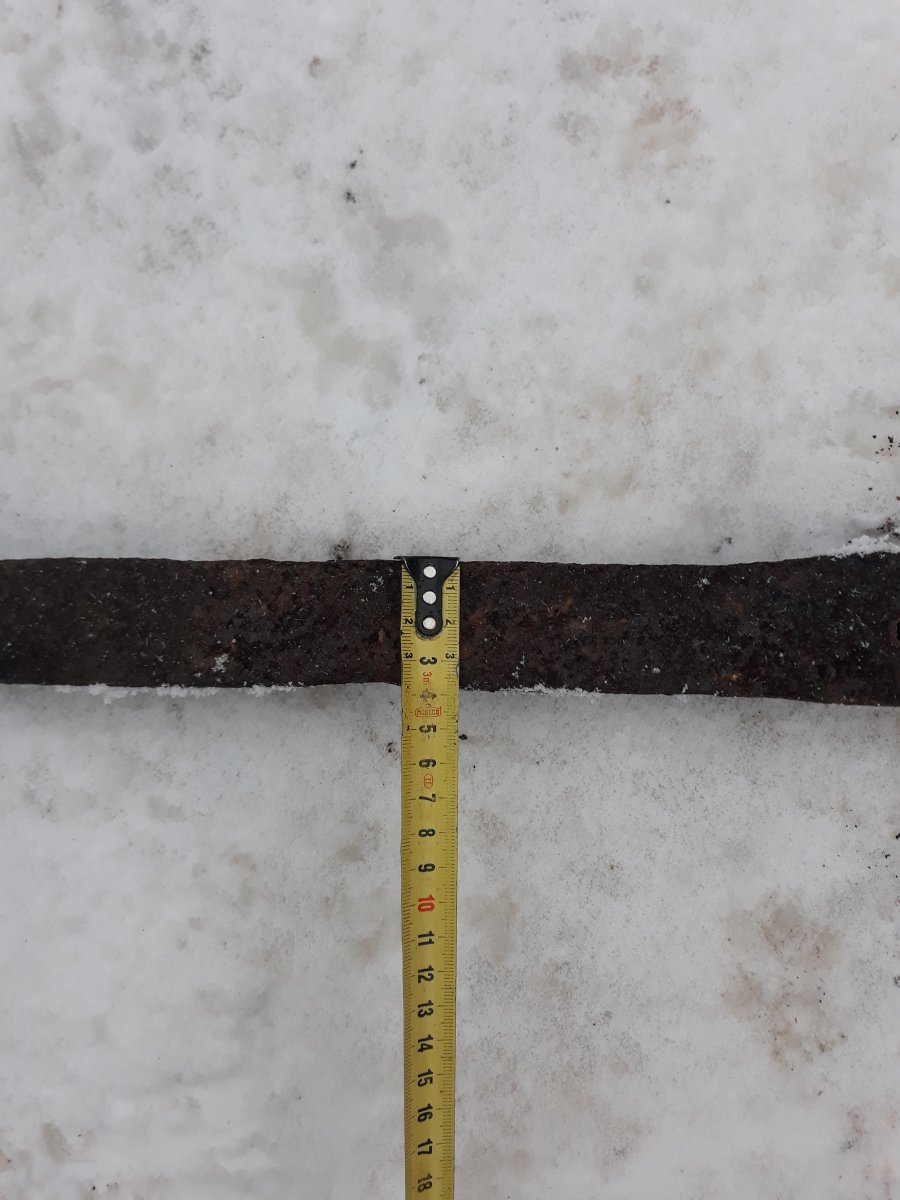

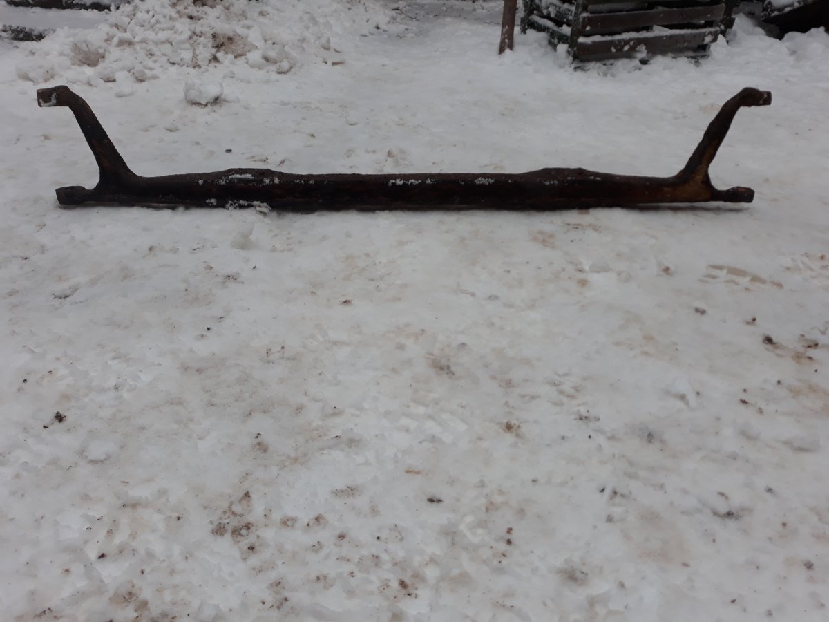

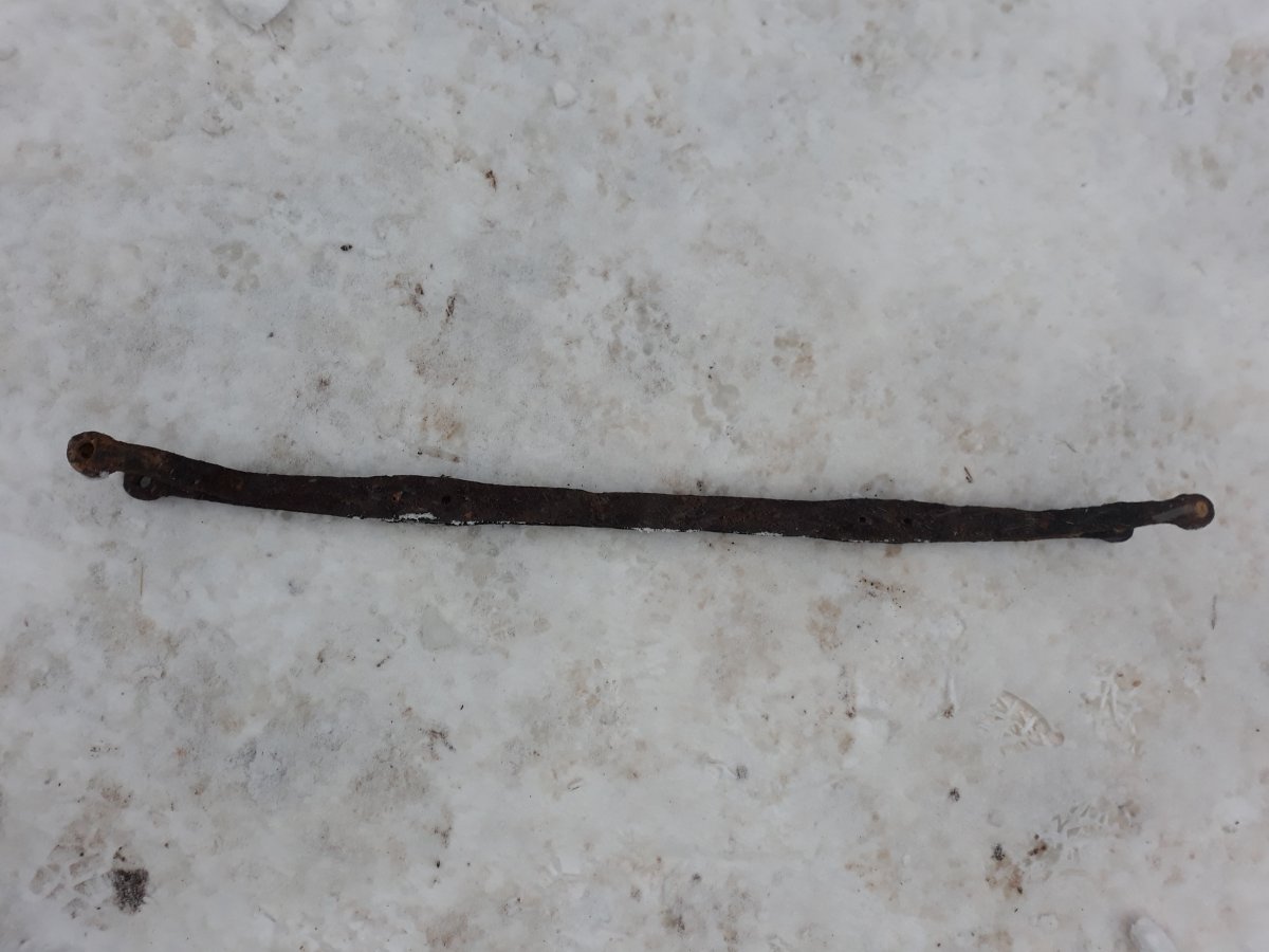

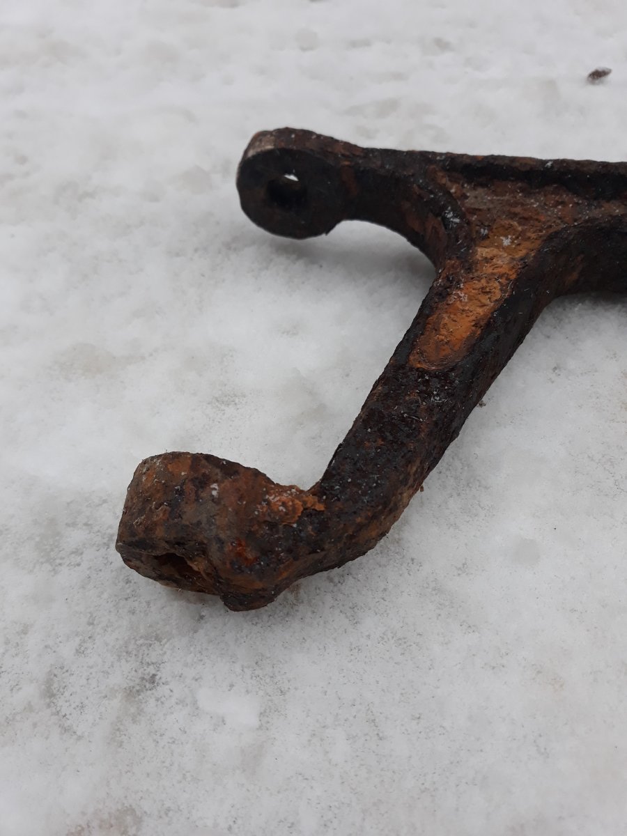

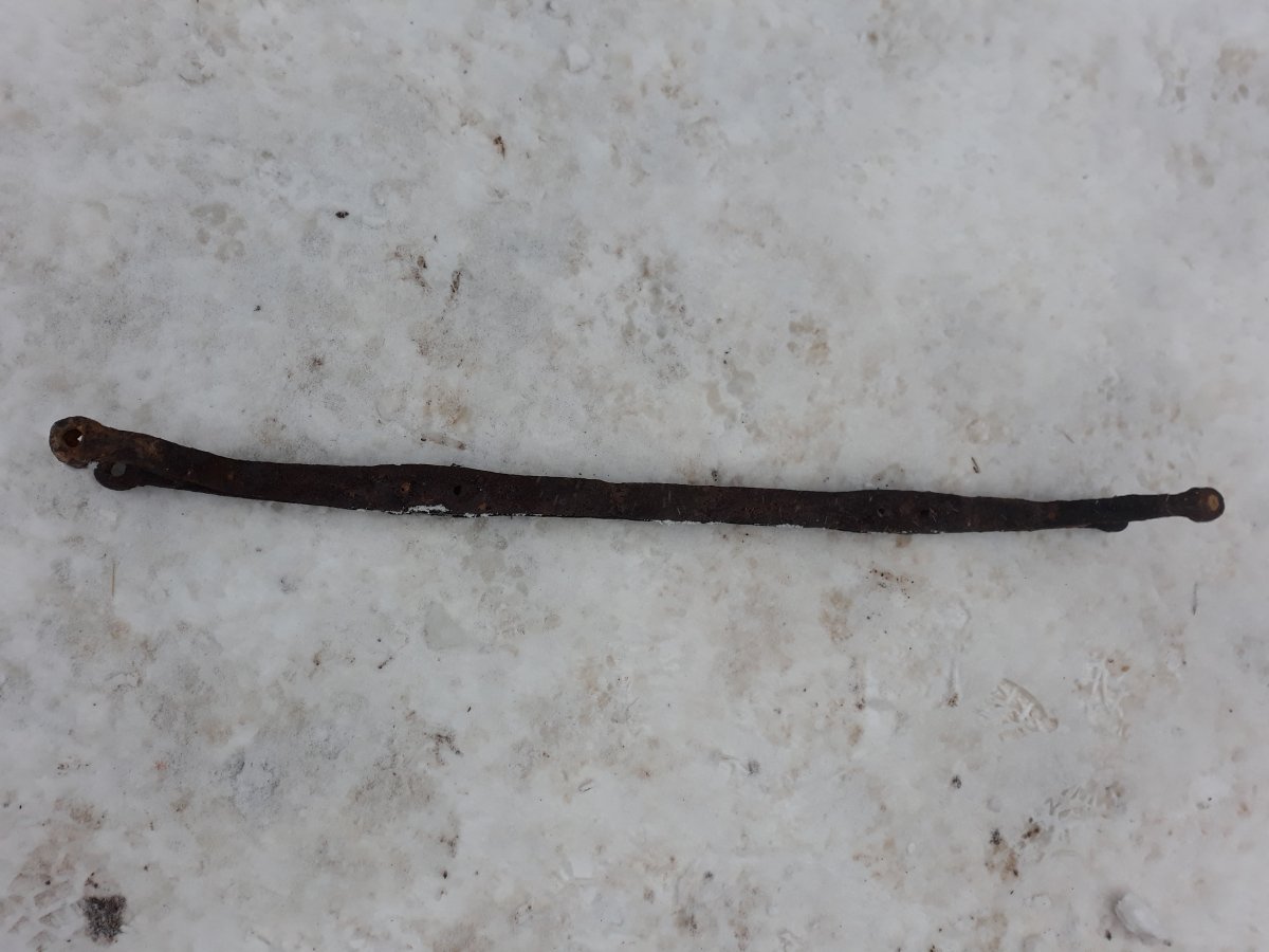

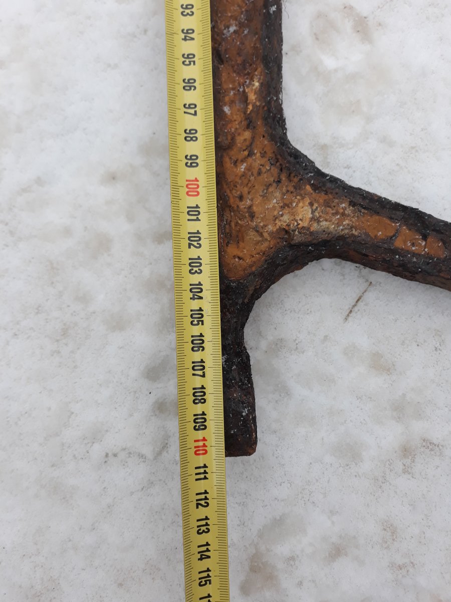

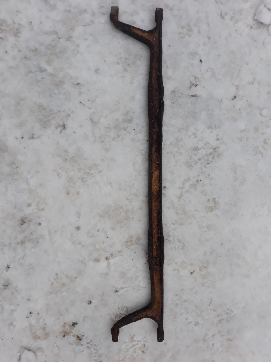

    20210125_154932.jpg 20210125_154945(0).jpg 20210125_154954.jpg 20210125_154932.jpg 20210125_154932.jpg Добрий вечір , ось така балка ...від якого авто може бути ?

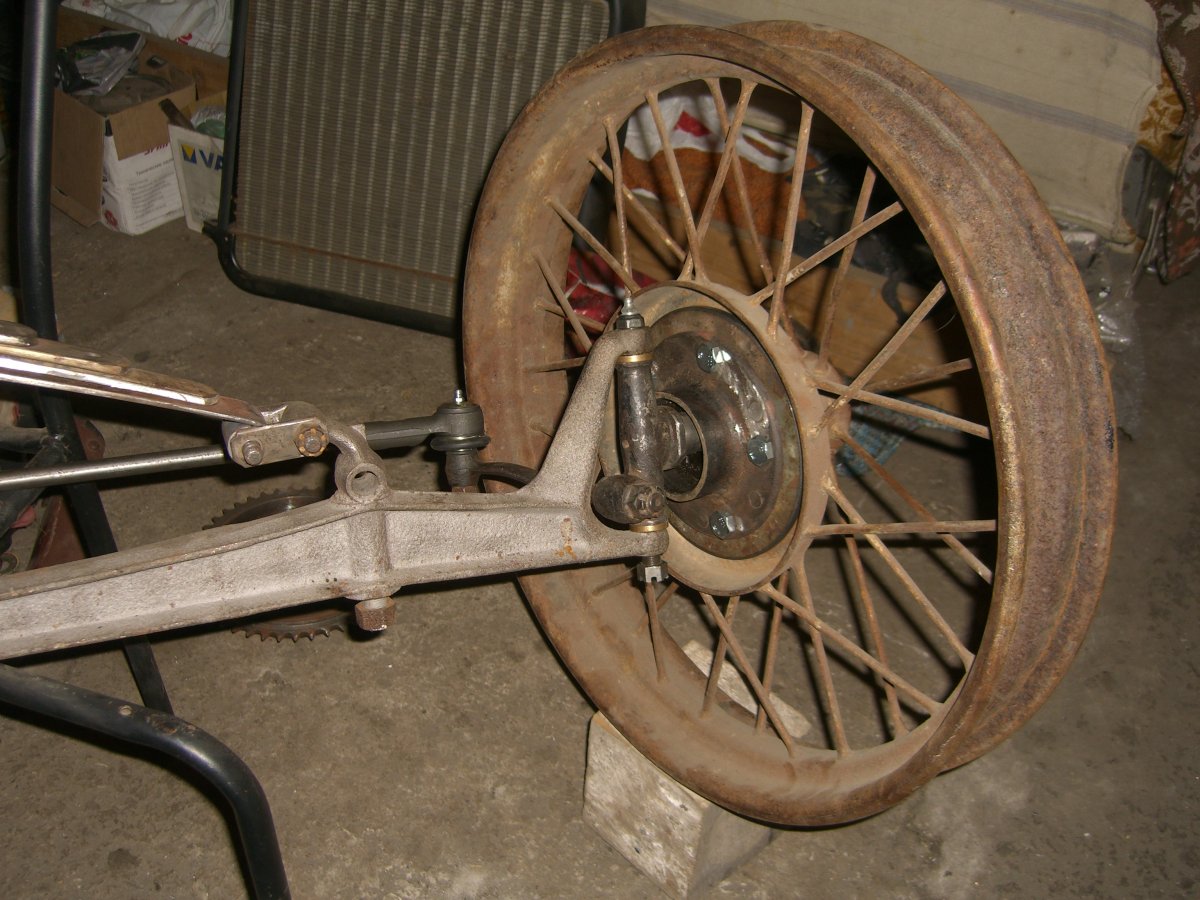

    Может форд т?

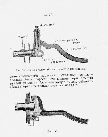

    Вітаю.

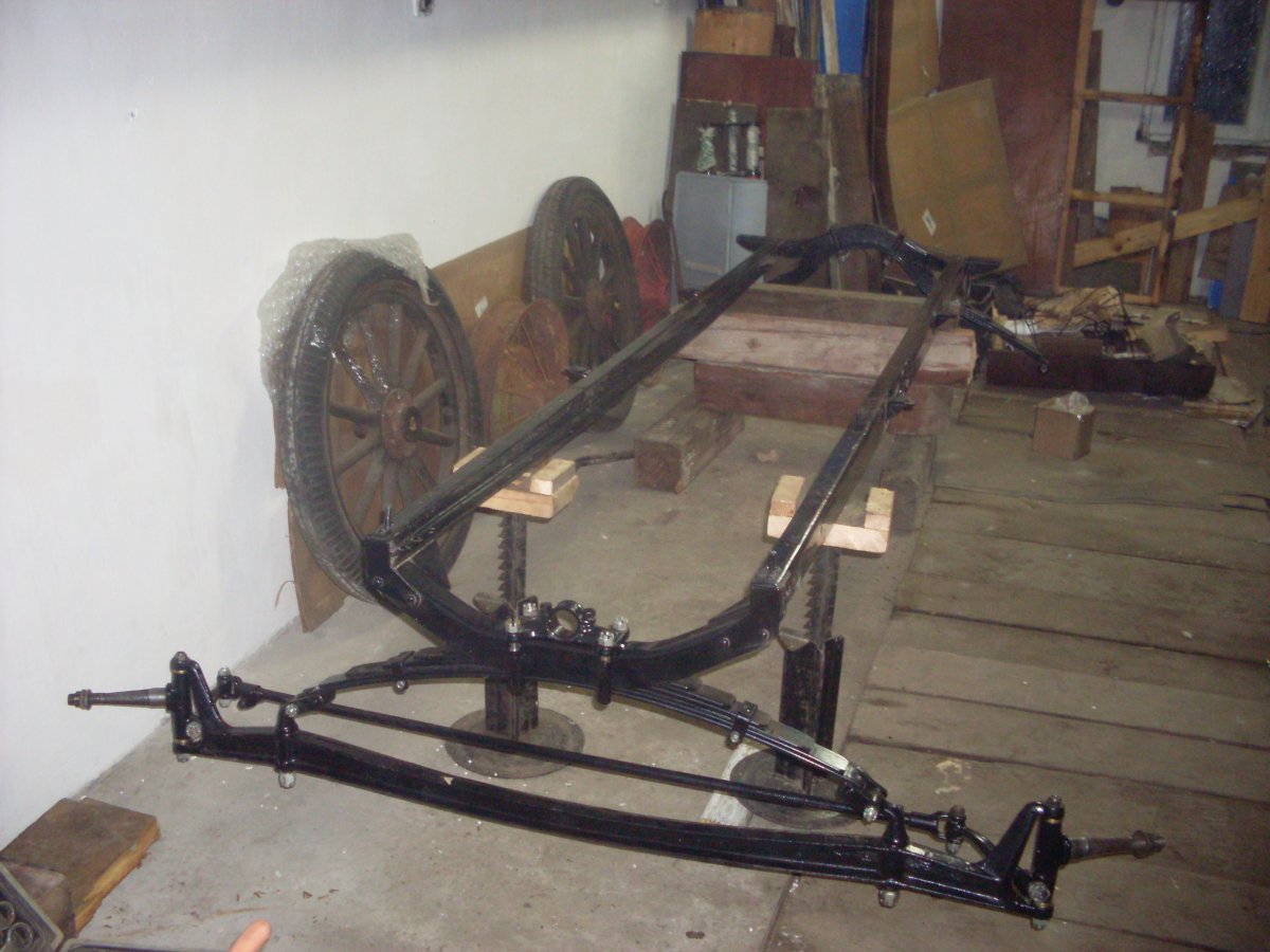

    Від якого конкретно авто не підкажу , але випуск у проміжку 1900-1920рр.
    пи.си.- не від Форд т

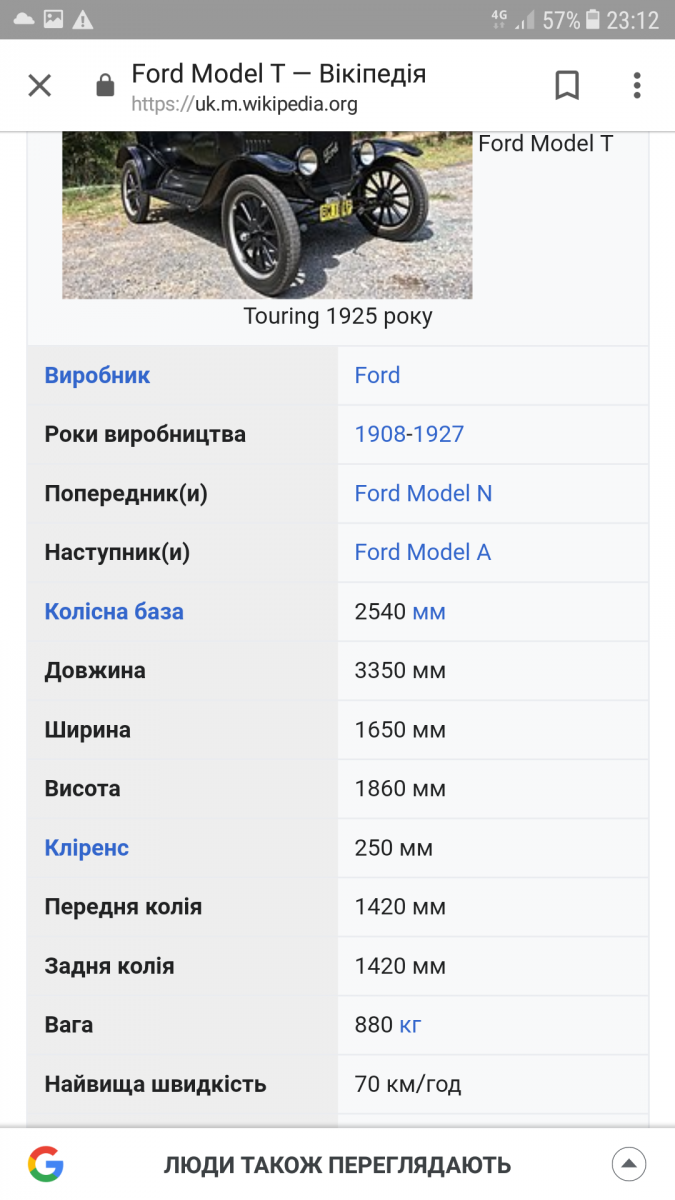

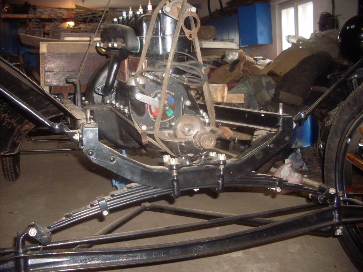

    Дійшли в мене нарешті руки до цієї балки ...
    Після довгих пошуків на просторах інтернету більш схожої як на Форд Т не знайшов ...
    + передня колія співпадає ( ширина балки 110см + два колеса думаю як раз вийде 142см
    Тому прошу хто знає , або підтвердити мої здогадки , або розвіяти !

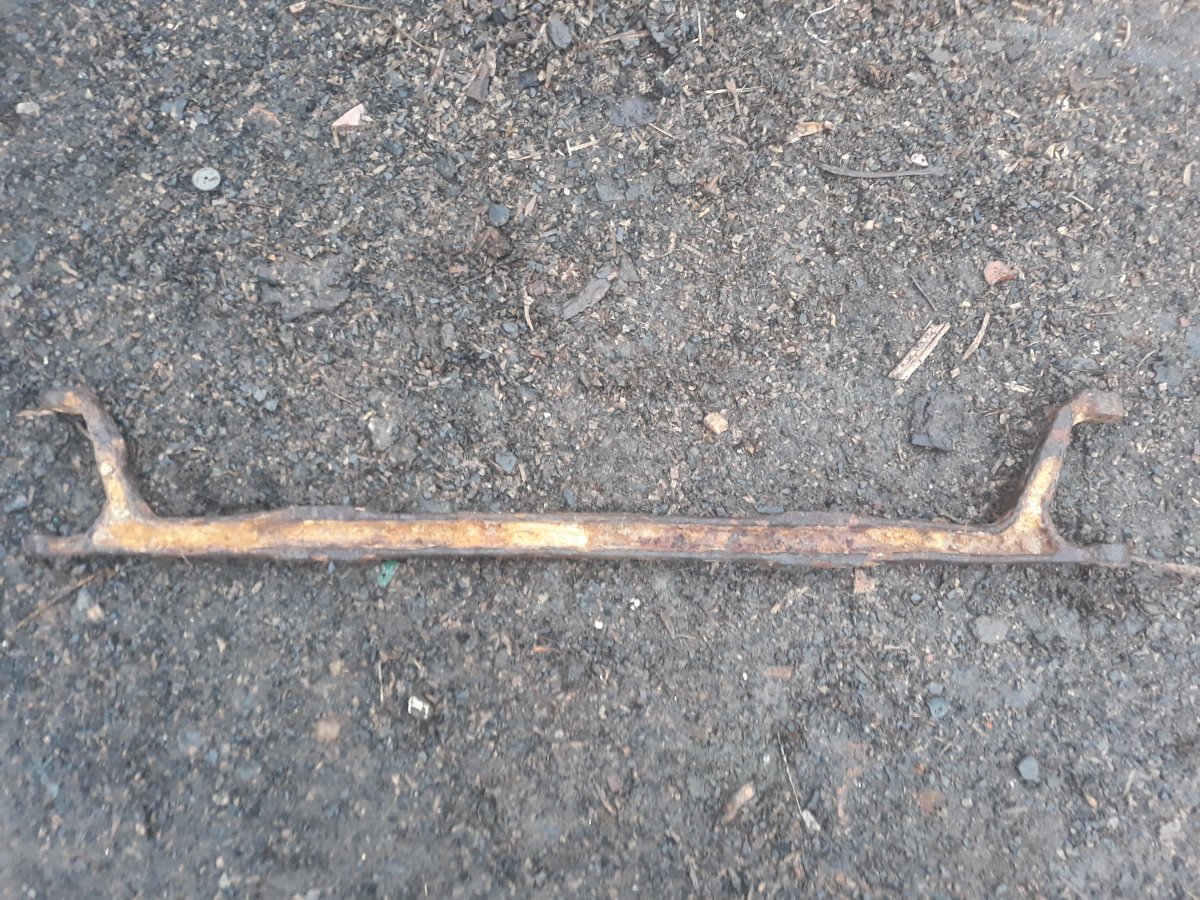

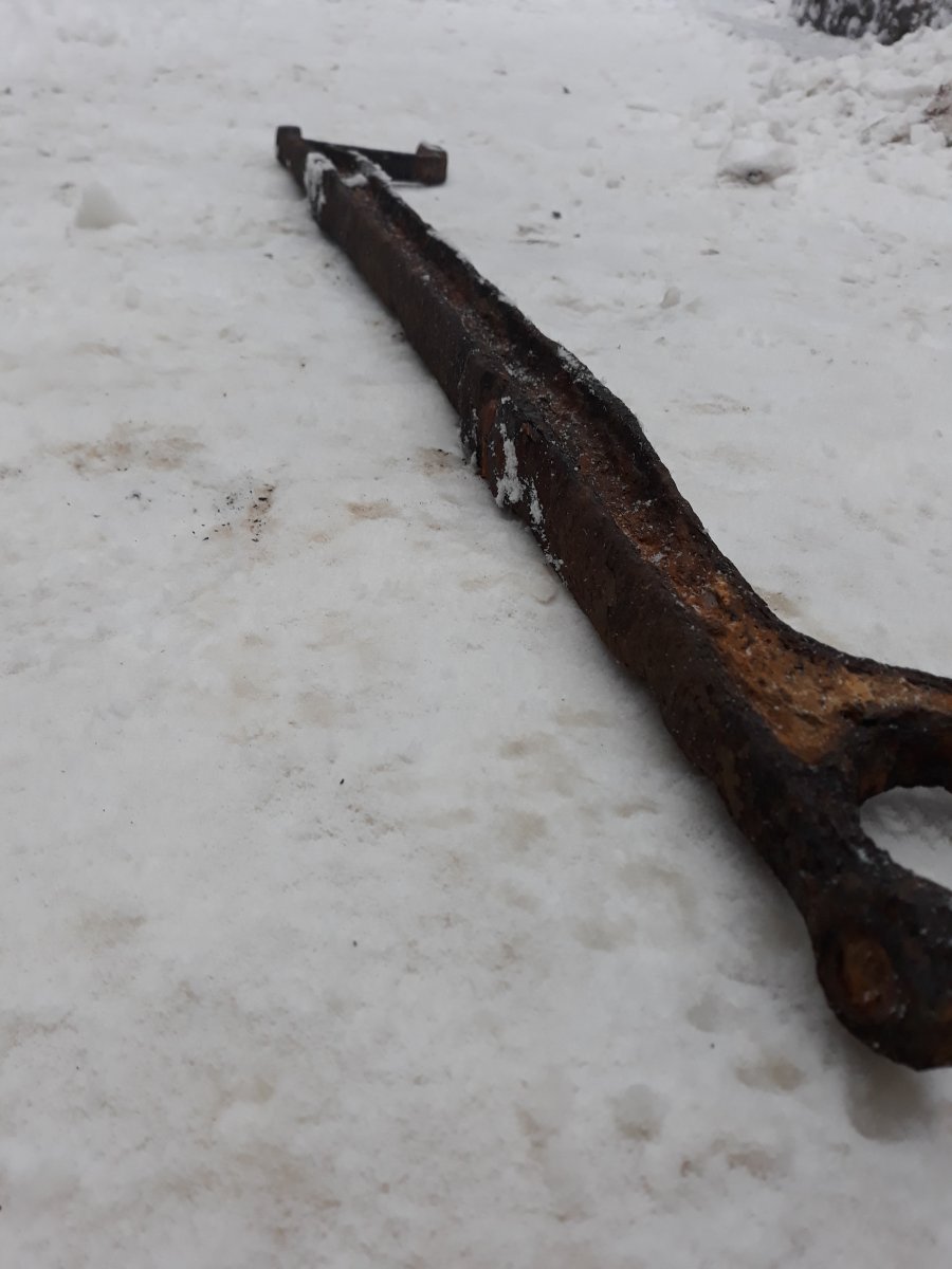

    Ще таке питання ...чи ставлять на балки клейма ?
    Думаю варто чи ні віддирати той накип бетону чи хз чого :rolleyes:

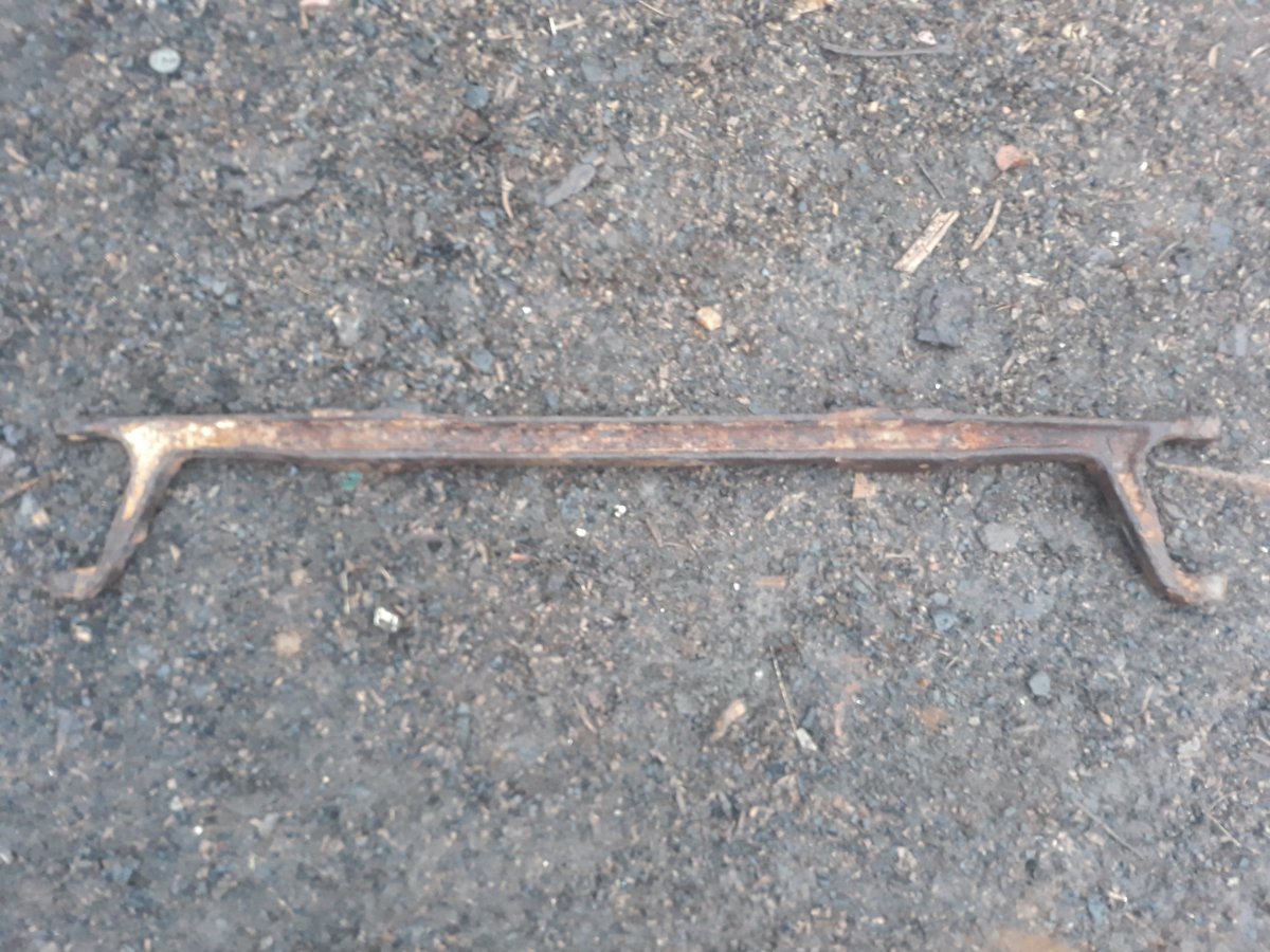

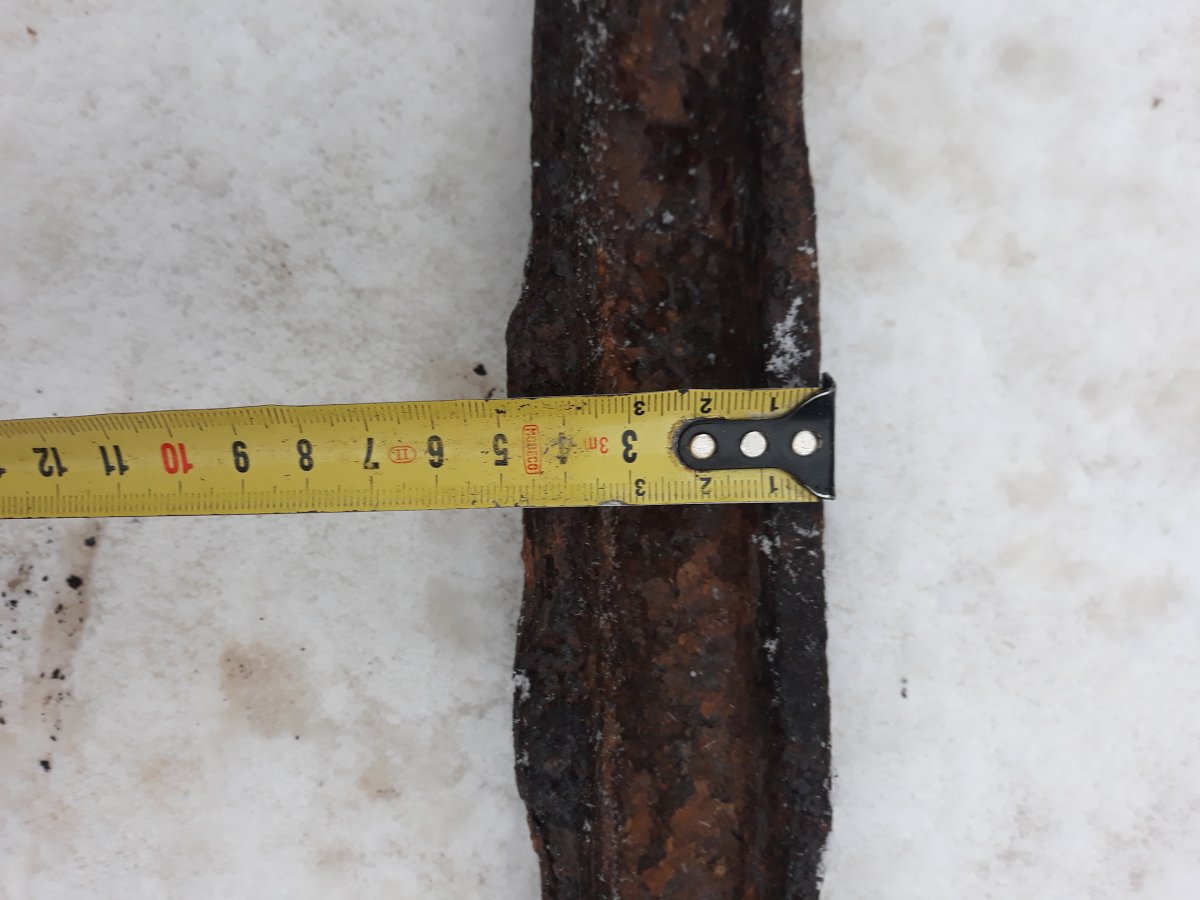

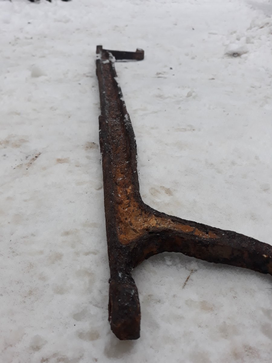

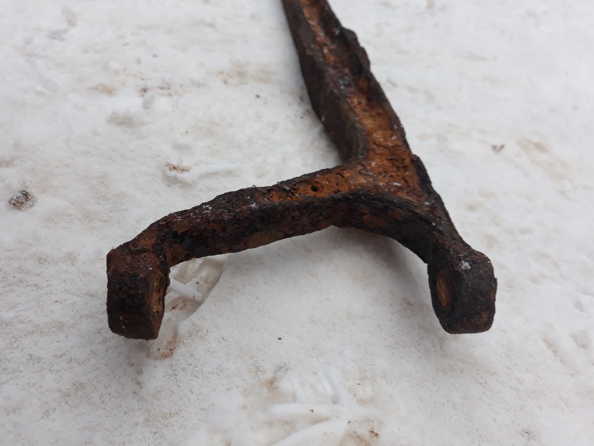

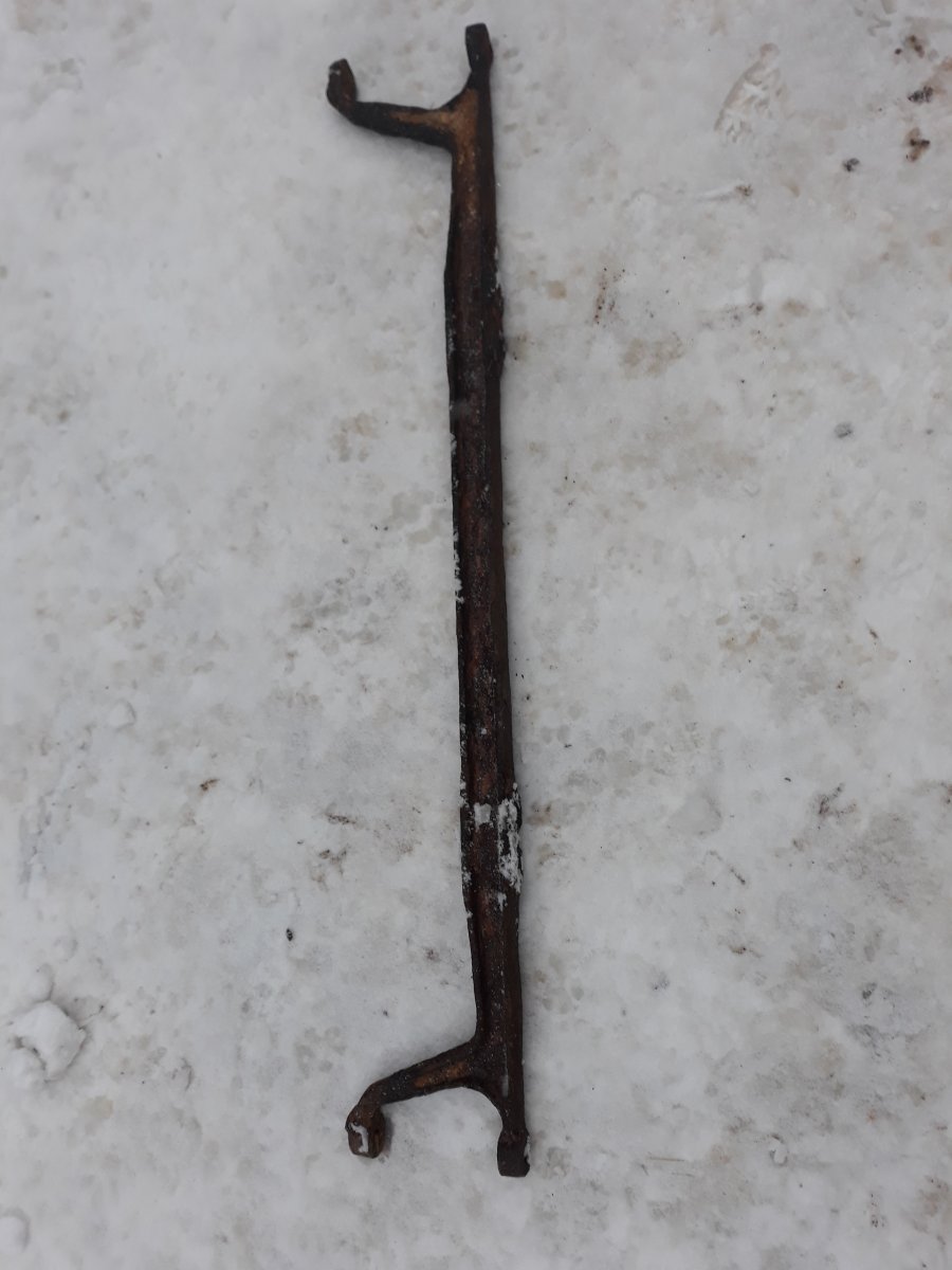

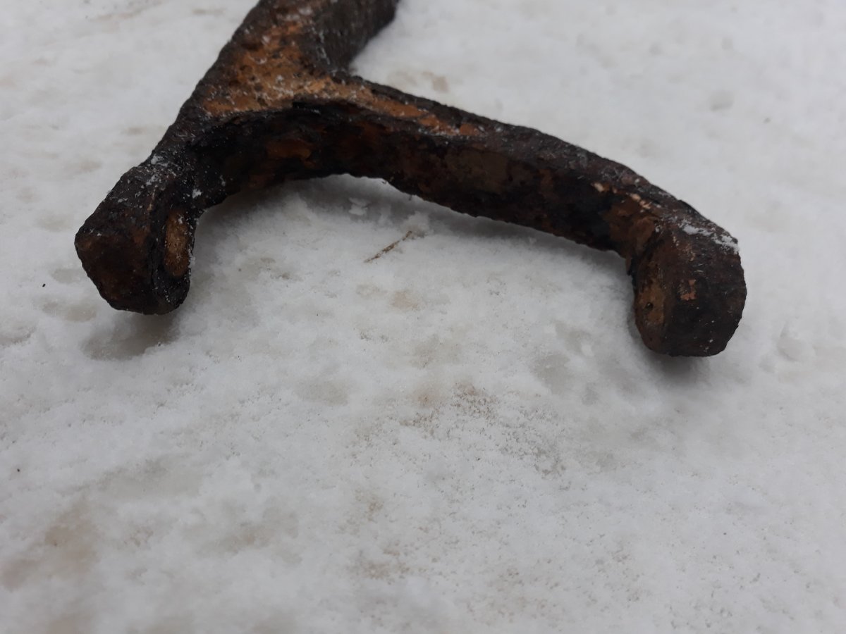

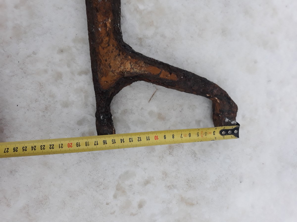

    Привет, если твой вопрос еще актуальный скинь еще фотки с других сторон
    gall 83 та Стажор2 подобається це.
  9. Стажор2
    Стажор2 Stabsfeldwebel
    13
    25
    729
    Західна Україна
    Ок ...завтра зроблю :beer:

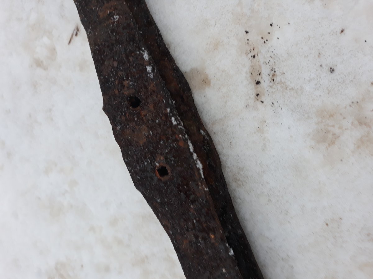

    Привет , очень похоже , но это точно не Форд модели Т. Поскольку у Форда Т стояли только поперечные рессоры, по одной на мост, и в балке для ее крепления два отверстия. В этой балке ( вашей) 4 отверстия для стремянок под продольное крепление рессор
  12. Dimaleopolis
    Dimaleopolis Oberschütze
    11
    Украина Львов
    и длина Фордовской балки 135см

    Велике дякую:beer: за таку розгорнуту і обгрунтовану відповідь !
    Значить буду шукати ще ;)
