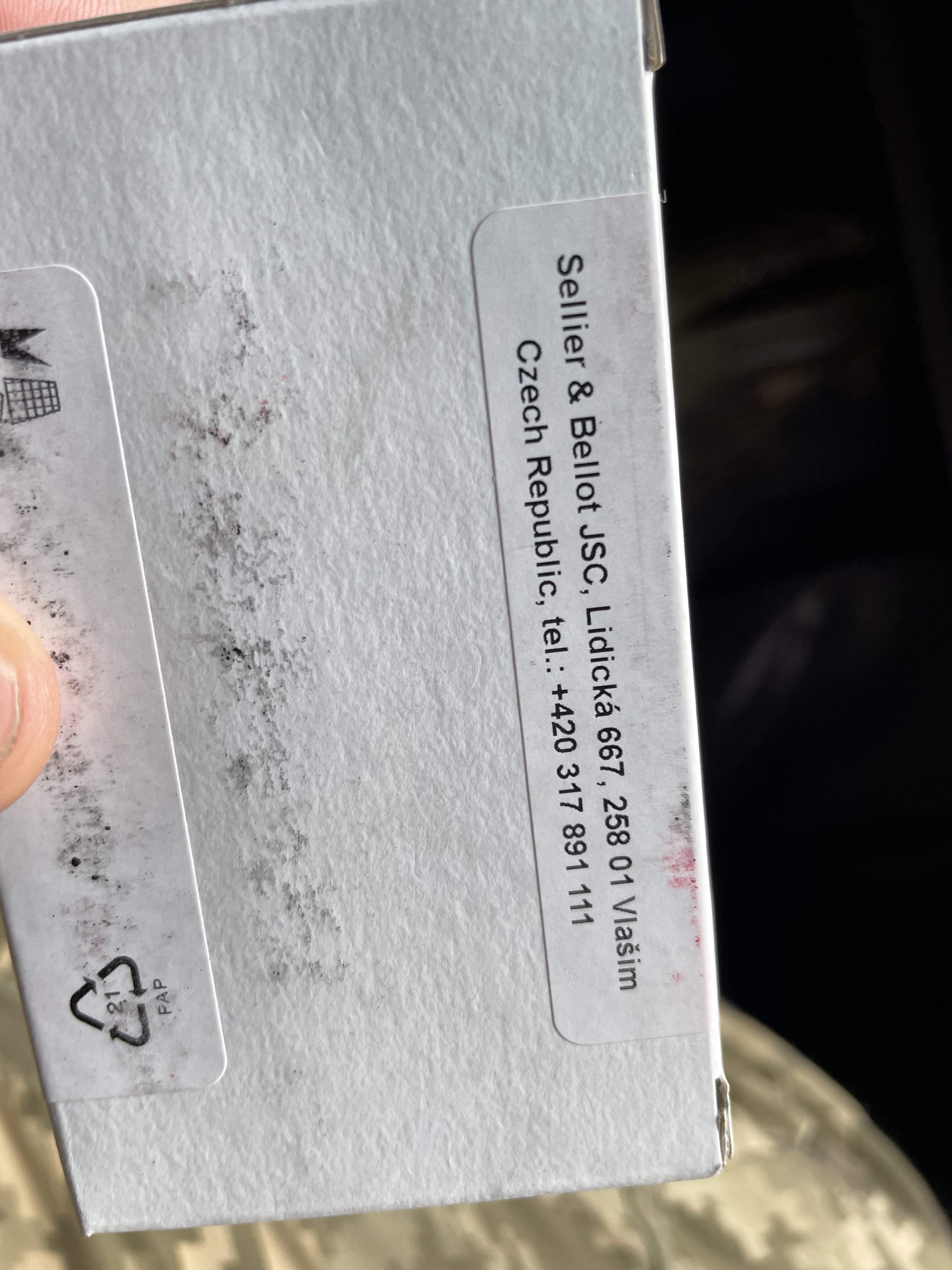

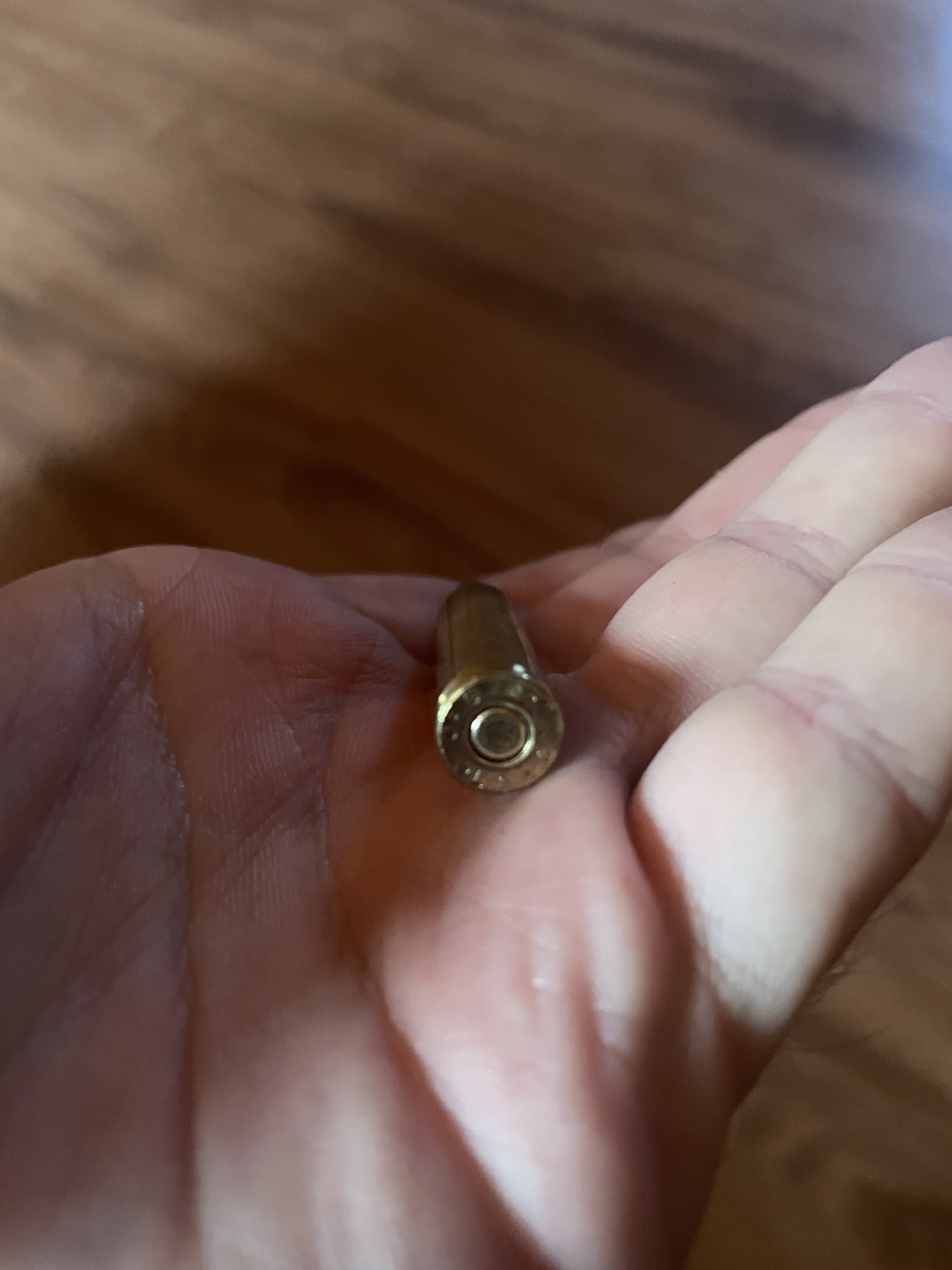

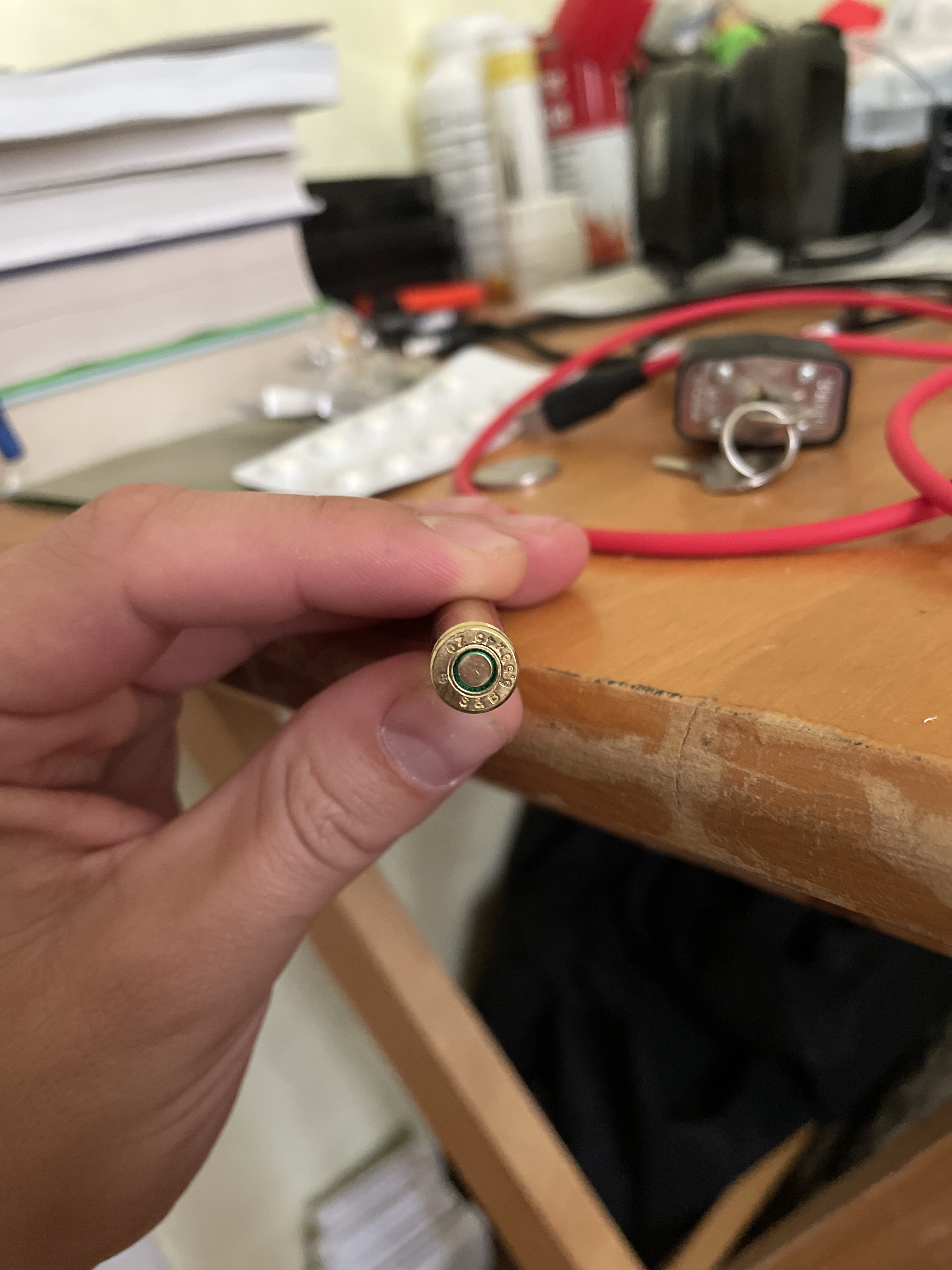

    Вітаю!

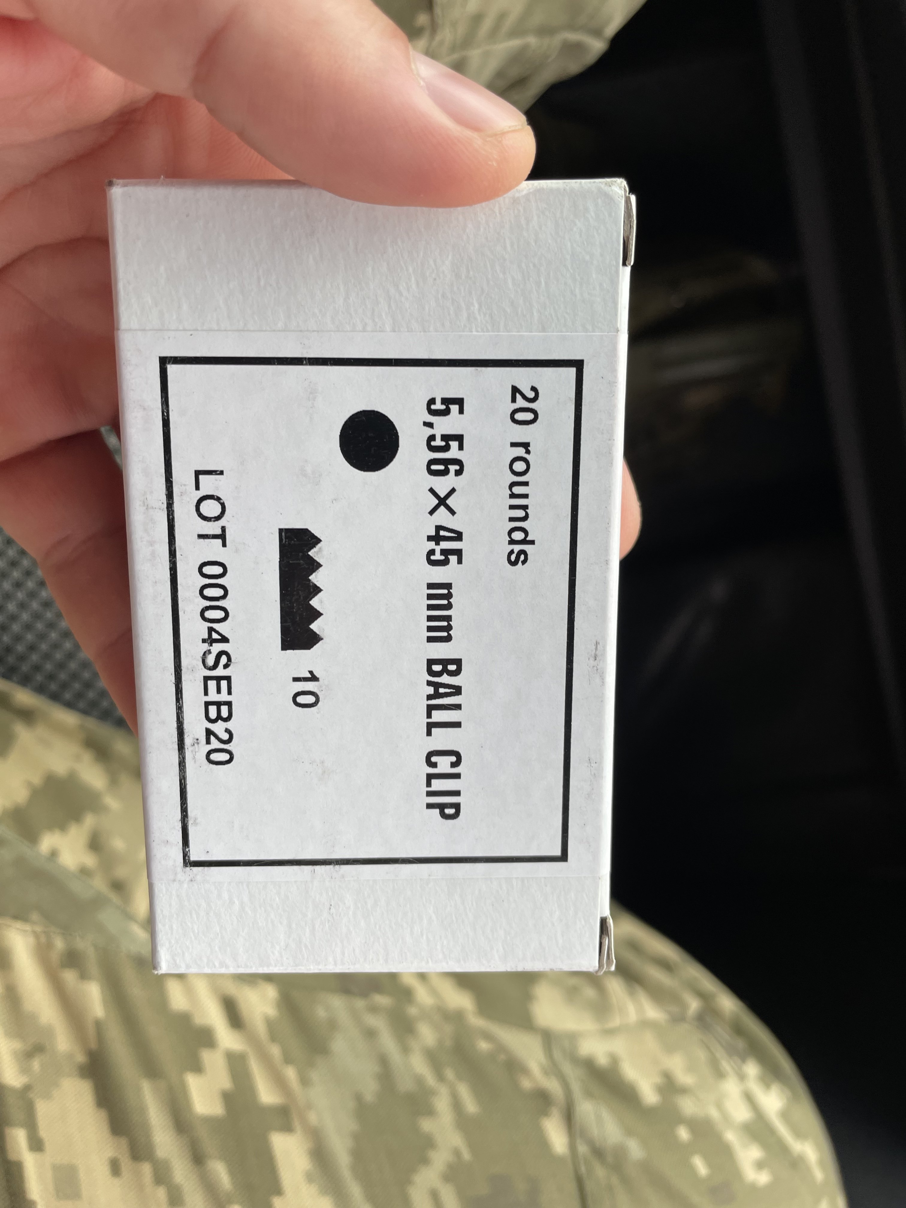

    Ніде не можу знайти, що саме це за патрони. Цікавить вага кулі, початкова швидкість, або хоча б точне маркування - далі сам відшукаю.
    Зелена фарба навколо капсуля, але на самій кулі фарби немає.
    akms1974 подобається це.

      Мушковод і мушковерт для всіх різновидів автомата Калашнікова, всіх видів цивільних карабінів на баз...

    Чорний круг на коробці може натякати, що це бронебійни.
    Але я не впевнений.

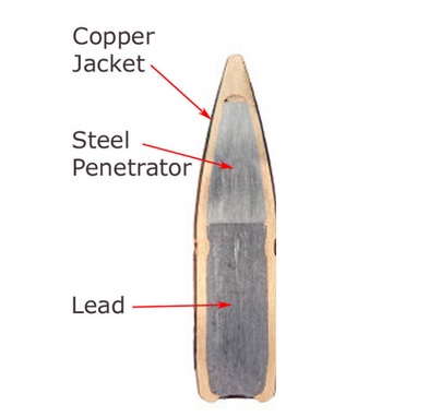

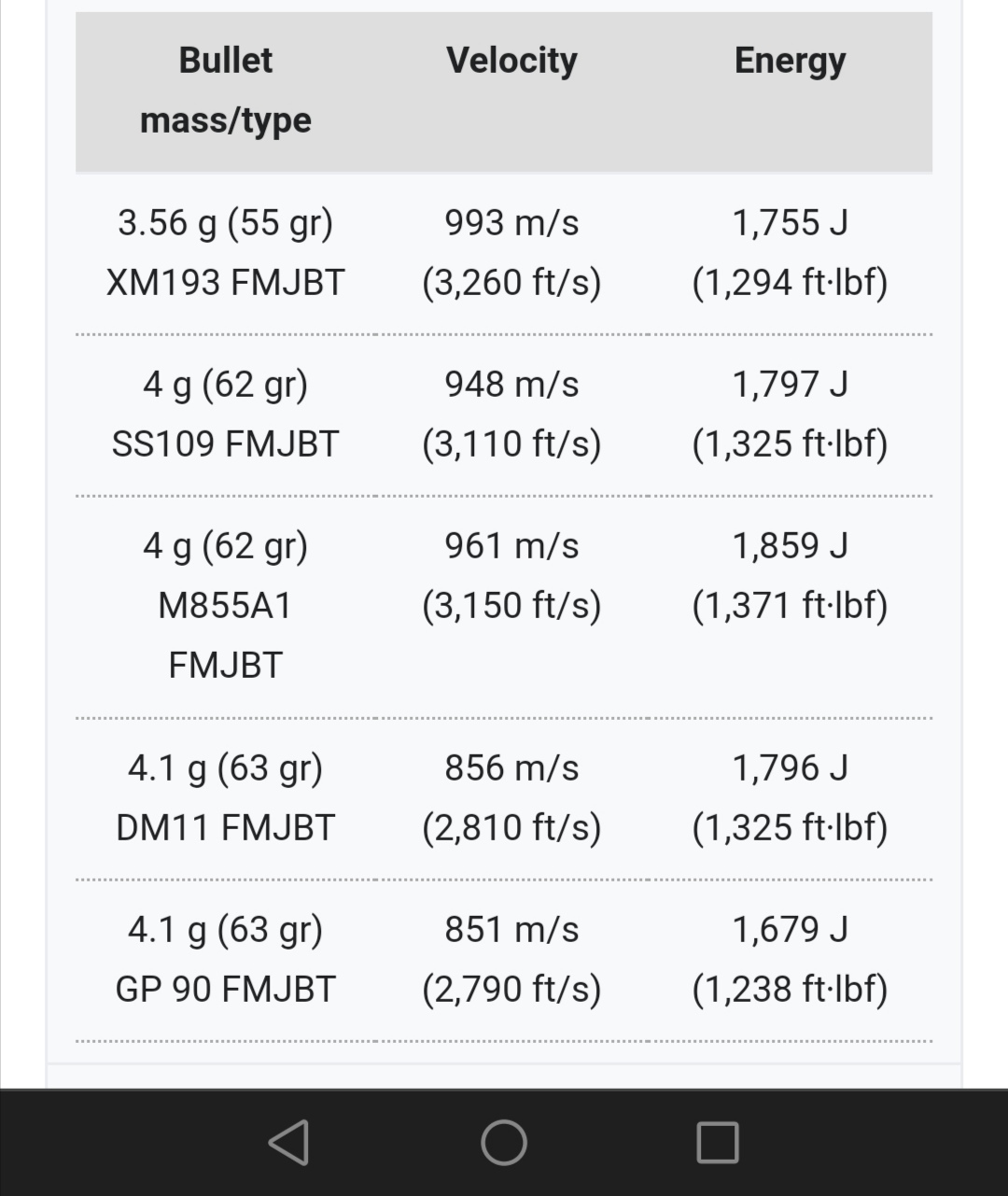

    Єдине, що змушує думати, що це стандартний М855, це слово BALL і ця картинка з англ. Вікіпедії. Але тоді чому носик кулі не зеленого кольору, а лише навколо гільзи?
    Також, офіційний сайт S&B теж не дає нормальних фото, лише класифікацію куль, які вони виготовляють для збройних сил.

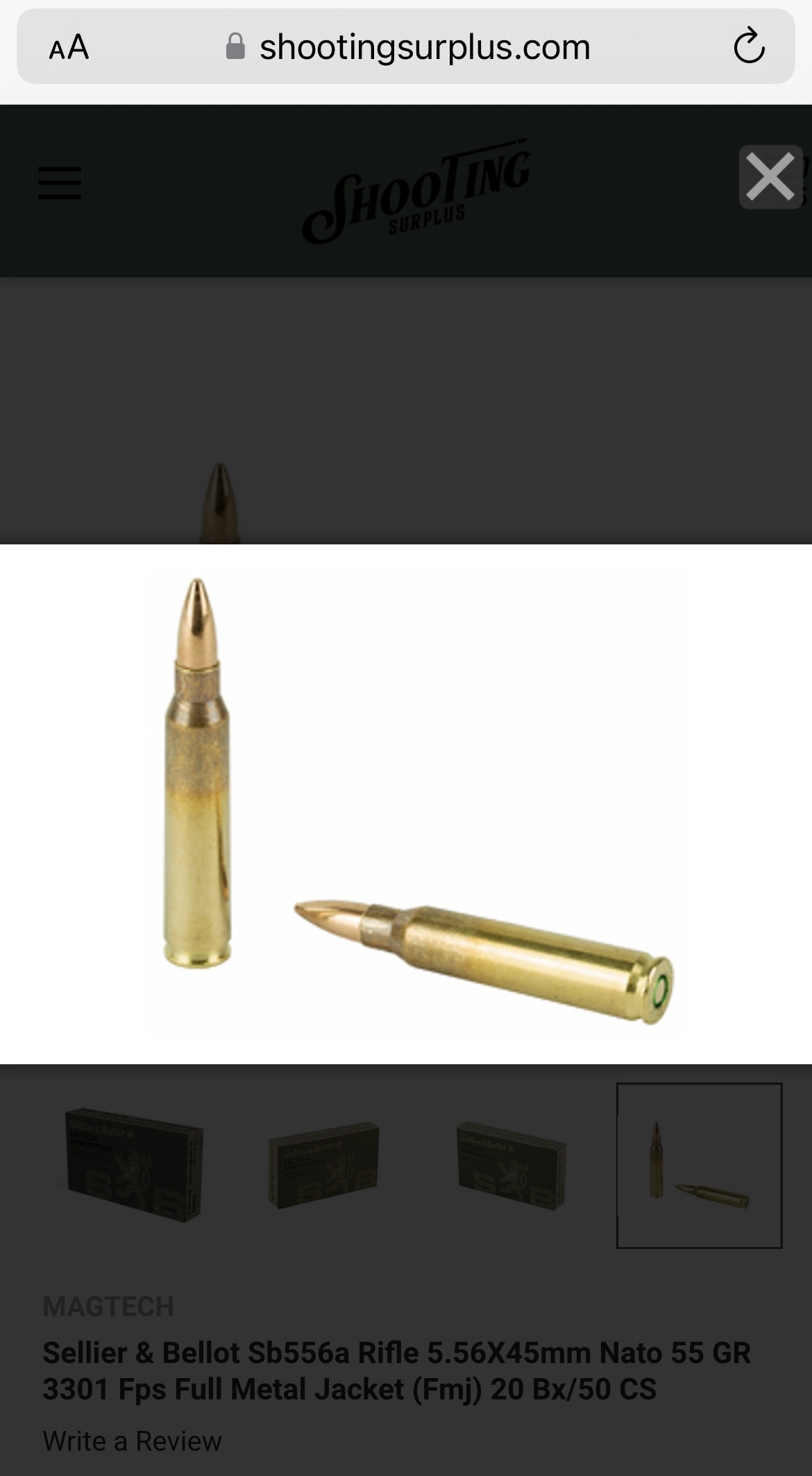

    Це найвірогідніше M193, спробуйте кулю на магнит. Бо S&B в білих пачках ще є SS109, але це на пачці написано.

    Дякую, спробую. Але зелене маркування навколо капсуля в інтернеті не зустрічав. Написав листа в S&B, можливо, дадуть відповідь

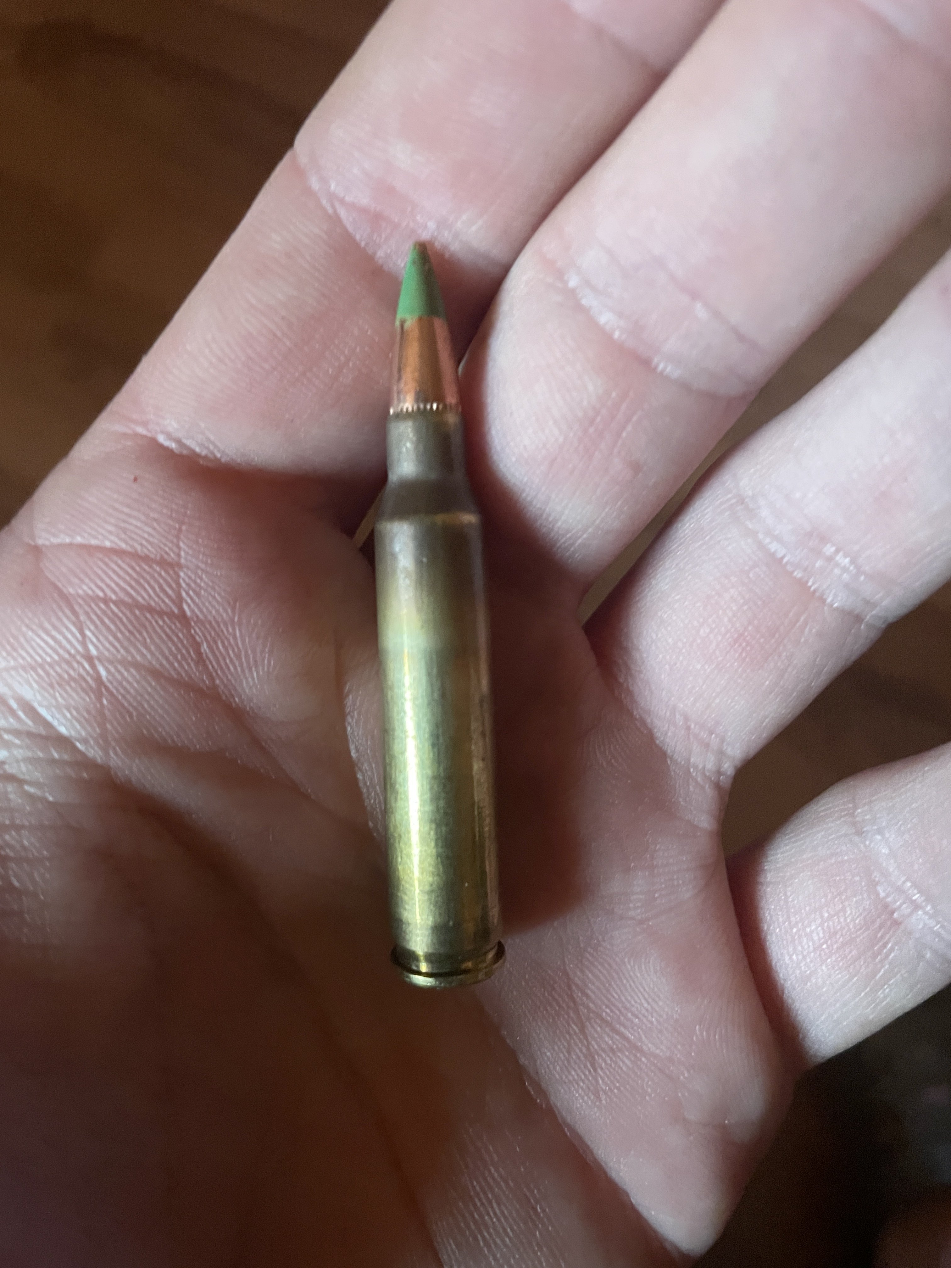

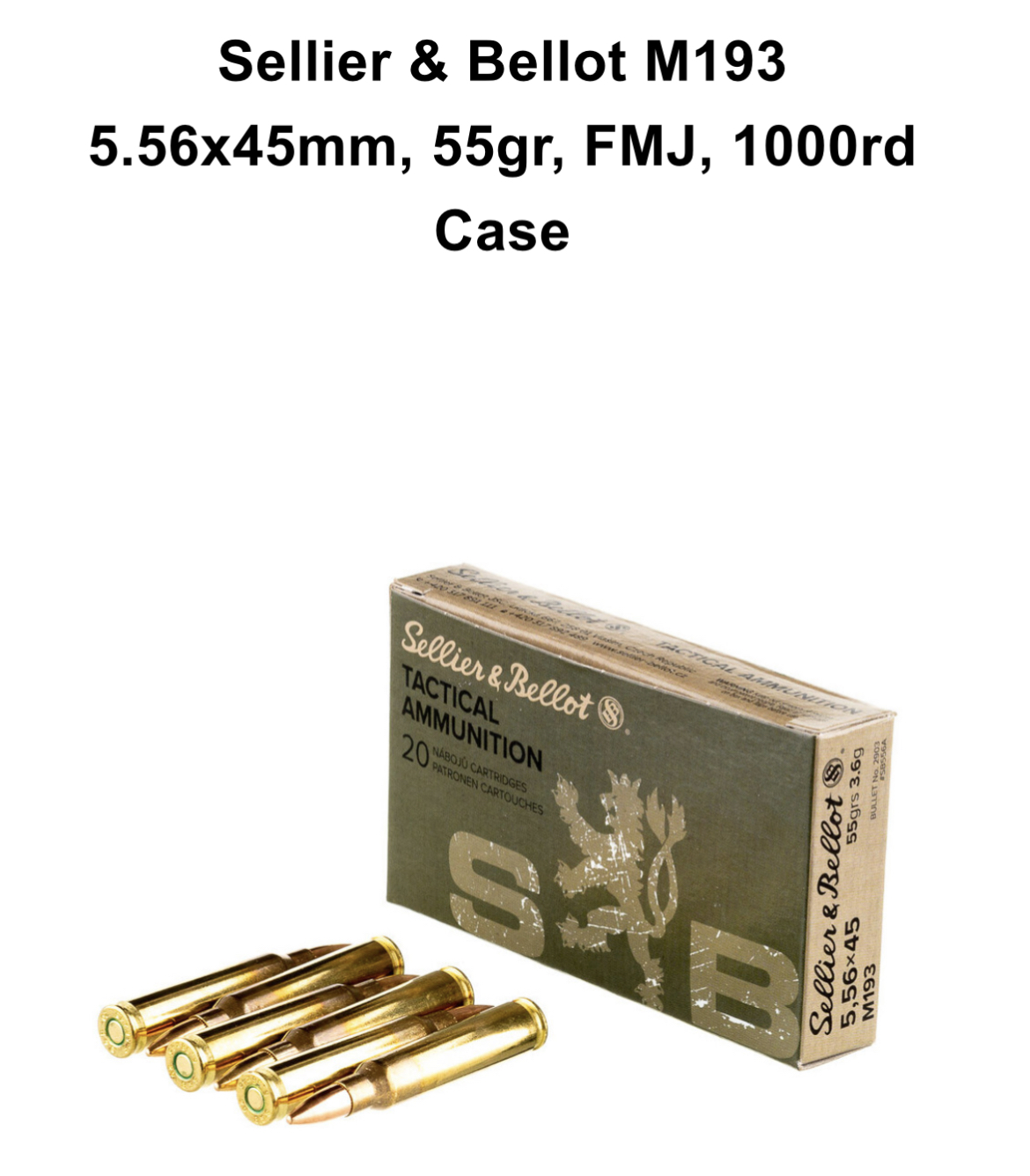

    S&B M193 ідуть з зеленим лаком навколо капсюля
    Yuber та FrauFitzer подобається це.

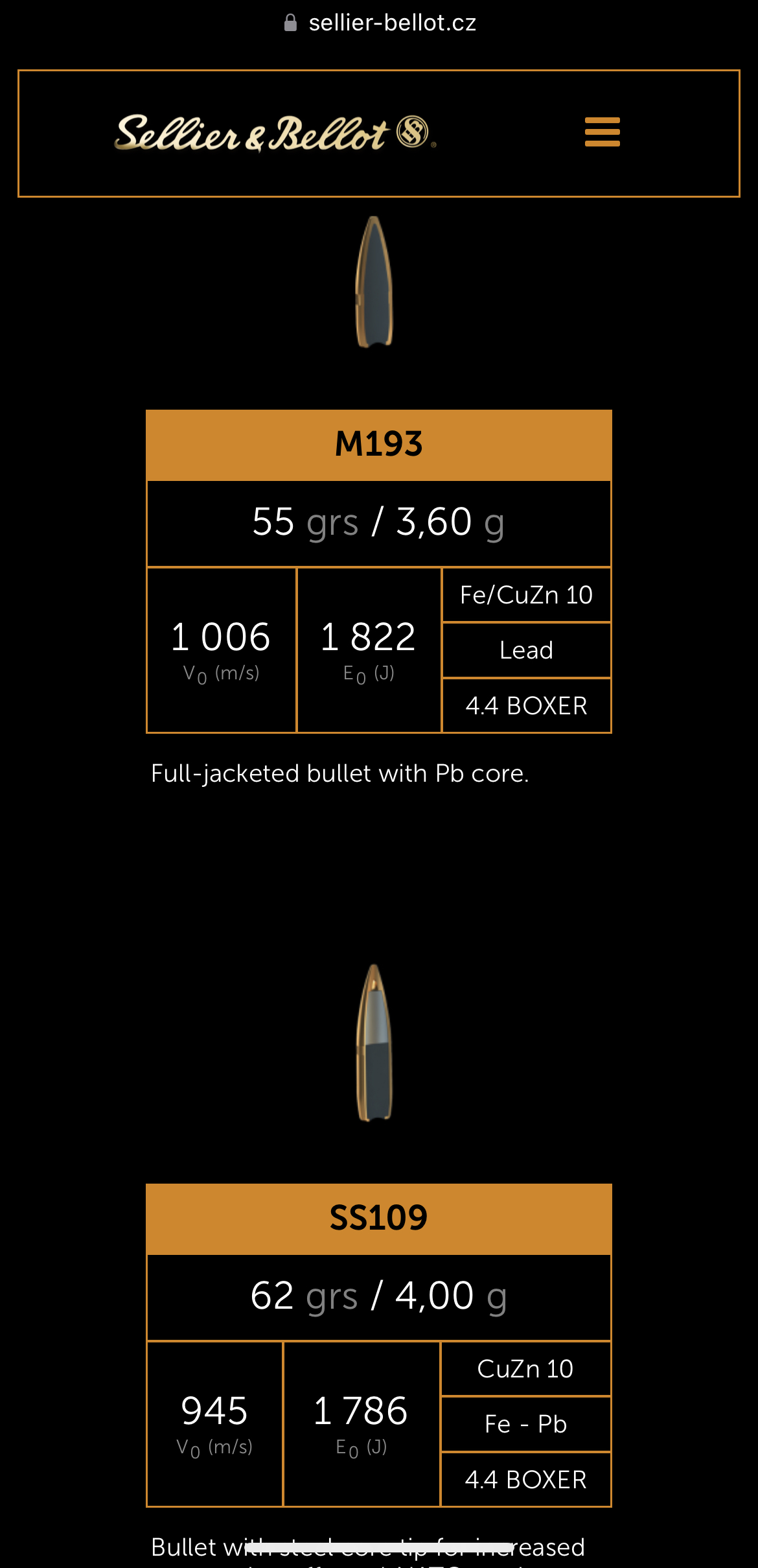

    https://www.sellier-bellot.cz/en-us...ion/rifle-ammunition-target-match/detail/792/ на сайті з вказаного камрадом скріншоту є усі дані, лишень англійською.
  11. Петр Сидоров
    Петр Сидоров Oberleutnant
    3.493
    вага кулі 62гр швидкість 920-930м/с з 18" ствола, 825м/с з 11,5" ствола. Повний аналог "зеленого носу" М855, тільки європеське маркування.

    Людина вище вказала, що це M193, а там вага кулі 55 гр. Ви ж описали інший набій. Щось я заплутався)

    Оболонка томпакова, не стальна. Має бути... На білих пачках з кулею SS109 зі сталлю всередині пишуть це маркування.

    Маркировка патрона s&b 5,56x45 22. (На фото в старпосте 5,56x45 20)
    Зеленый лак капсюля. Не фарба, а лак.
    Пуля магнитится только посередине (значит стальной пенетратор).
    На всякий, вообще лендлиза навезли много и разного.
    LC и wma гринтайпы\редтайпы, крашенные. А вот ivi, ggg и s&b без окраски, при этом у ivi даже нет маркировки 5,56, но они не гражданские.
