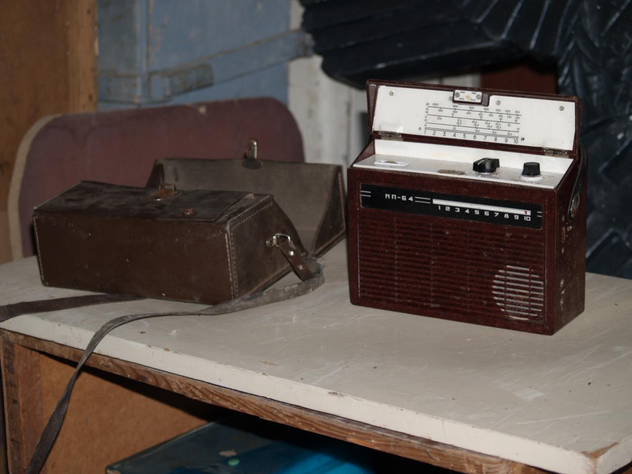

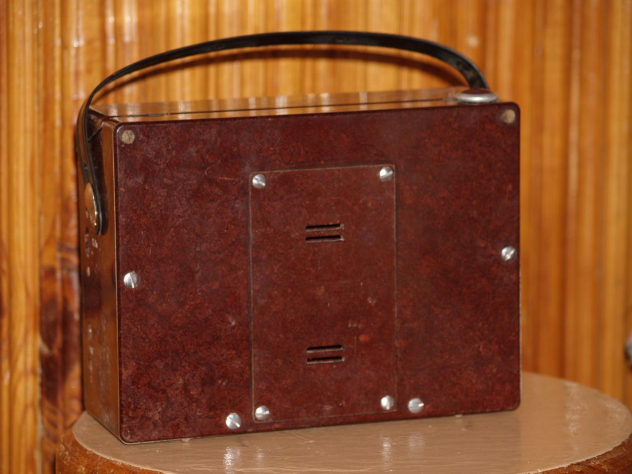

    Что за радио и сколько может стоить?

    Переносной радиовещательный приемник с диапазонами ДВ, СВ и 4 КВ.

    Я тоже этот аппарат вижу впервые. И есть основания полагать, что он был выпущен не как ширпотреб для "широких слоев населения", а как специальный аппарат для экспедиций, геологов и прочих экстремалов.

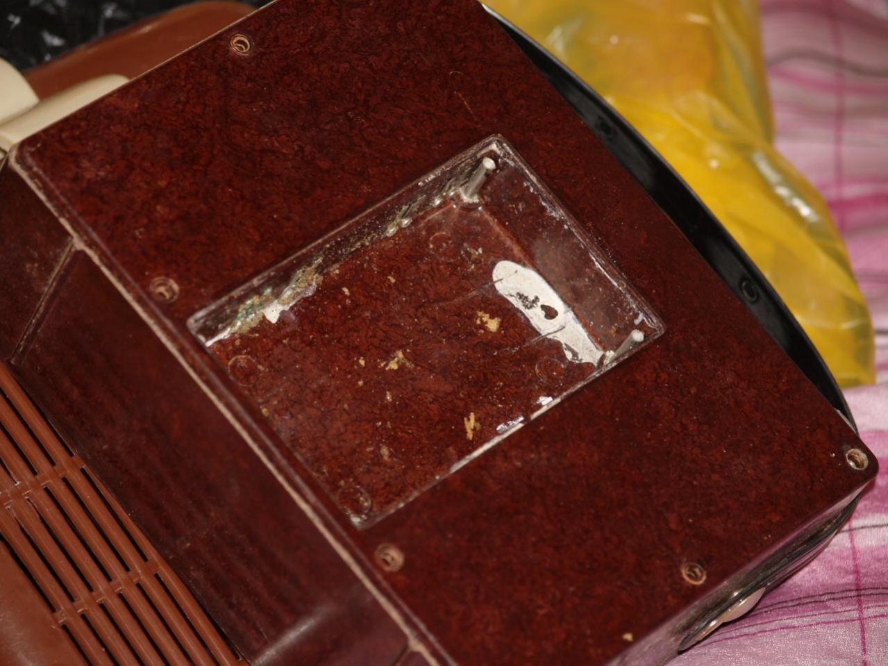

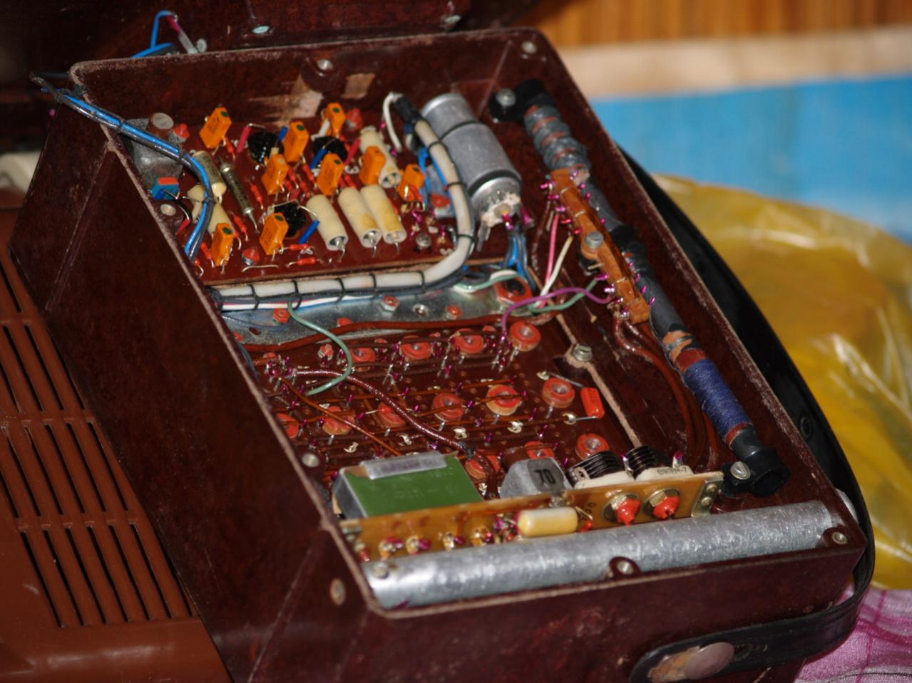

    И всётаки вскрыл, как обещал. на верхних винтиках ещё были "целки". Год действительно оказался на деталях 1970-й. Работает от 12,6 В. и от 2-х квадратных батареек. Такие батарейки в дефиците, но в нутри радио-приёмник в нульсе. Батарейки поещу !!!:)

    А учитывая новую информацию, и посмотрев на монтаж и детали, могу сказать, что ТАК ширпотреб не делали. Так делали серьезную аппаратуру, не для народа. И корпус "дубовый", не как у обычных "балалаек".

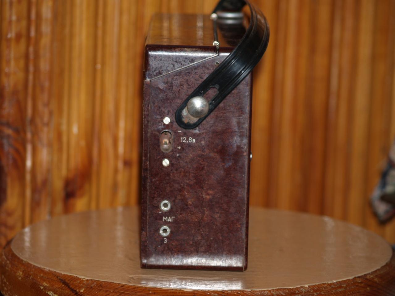

    Кстати, на 1фото 2 сообщении #1, сбоку переключатель 12, 5В. Может приемник и от сети 220В работает, просто переключаешь переключатель и все?
  21. Maer
    Maer Obergefreiter
    796
    От сети тоже работает, только шнура нет:confused:

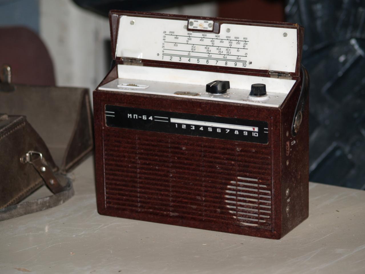

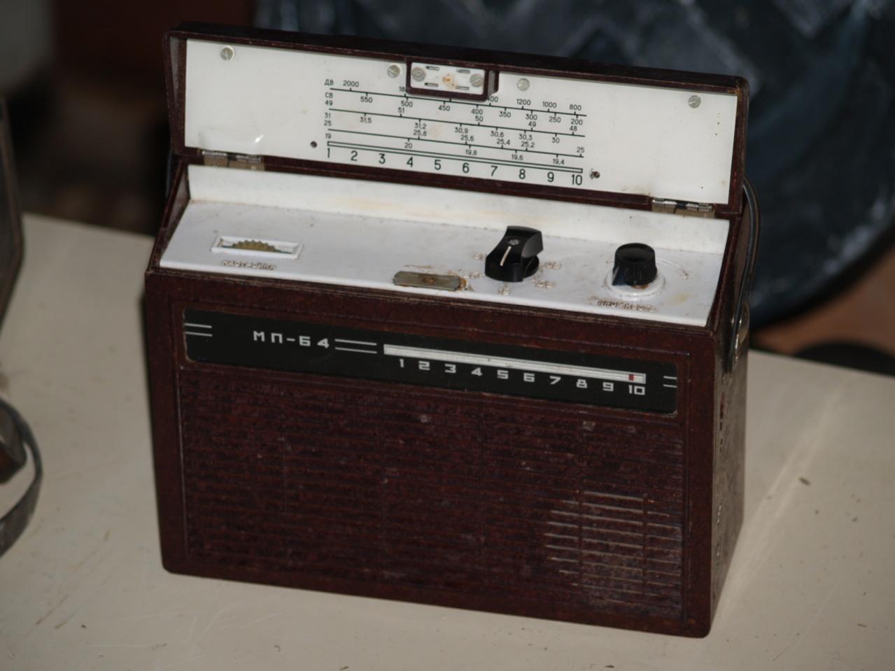

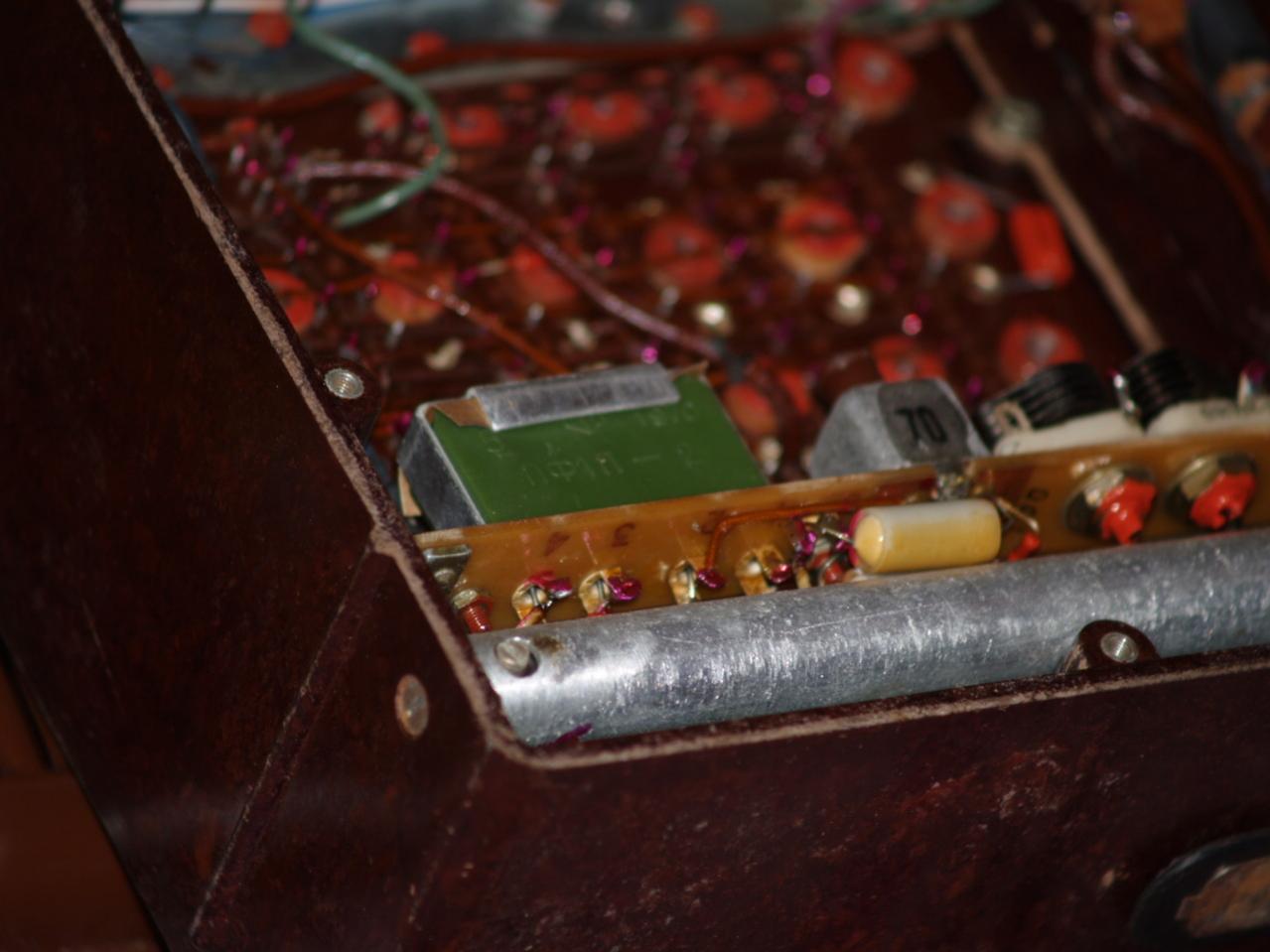

    Попытался внимательнее разглядеть монтажные платы. Монтаж блочный, качественный, приёмники для массового потребления так не делалали. Но думаю, что по другим параметрам мало чем отличается от обычных вещательных приёмников. Блок ВЧ тракта почти не виден, но избирательность обеспечивается пьезокерамическим фильтром ПФ1П-1, который в военной аппаратуре сдаётся мне не применялся, зато в гражданской - на каждом шагу. Да и зачем сильно наворачивать приёмник брехунца (с англ. "замполит")?
  25. Серг
    Серг Oberregierungs-und Kriminalrat
    9.468
    Россия, Москва
    Затем, чтобы был качественный прием в полевых условиях.
    Скорее всего чувствительность, избирательность и стабильность работы этого прыймача существенно повыше, чем у ширпотребовских.
  26. Font
    Font Stabsgefreiter
    321
    Odessa, Ukraina
    Ещё раз. Корпус практически неубиваемый. Крышка над панелью управления - на магнитной защёлке. Переключатель диапазонов - видимо галетного типа. Приём на внутреннюю магнитную ферритовую антенну на всех диапазонах. Плюс металлическая трубка, похожая толи на телескопическую антенну, толи на узел крепления для гибкой антенны. Гнезда для внешней антенны не видно. Есть выход на магнитофон и гнёзда для подключения внешнего источника питания. Внутри ширпотребовский ПФ1П-2 - какая там особая избирательность с таким фильтром? На более серьёзной аппаратуре ставили энергомеханические фильтры или полосовые фильтры из катушек. На блоке предположительно усилителя промежуточной частоты - три транзистора типа МП-416 или МП-423. Опять же какую-то сверхчувствительность такая схема не обеспечит. А монтаж на уровне тогдашней оборонки, сверхнадёжный, можно трясти как угодно - ничего не отвалится. Ясно, что это не супер-пупер аппаратура, но и не "Орлёнок" из сельмага. Вобщем, хороший, добротный, раритетный приёмник, который многие из нас наверняка хотели бы иметь у себя.
